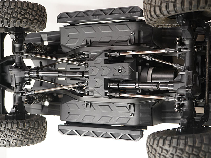

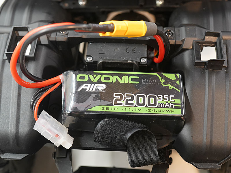

    Suite au post de Papydeuche, voilà quelques infos et photos de ce "clone" de TRX4!
    Acheté sur Ali... pour un prix délirant (180.00€ port compris ) et reçu en 10 jours sans suppléments !
    Je l'ai pris pour initier un de mes petit-fils, en plus, il a une bonne bouille, et on verra que l'habit est plutôt sympa.

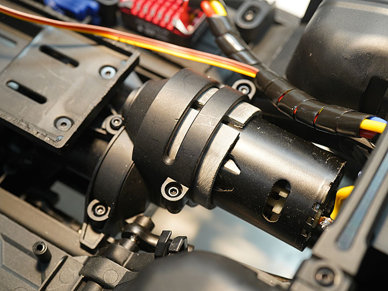

    Après démontage ,pas d'étonnement, il faut tout bien graisser, et ça tourne rond. Comme dit dans le post cité, le plus enquiquinant c'est la fâcheuse tendance de la plaque en alu où on vint fixer le moteur qui se balade dans son logement, j'ai réglé le problème en chemisant le moteur avec un bout de tuyau PVC refendu et la fixation est maintenant correcte ,et il n'y a plus de jeu.

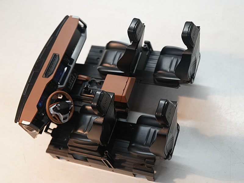

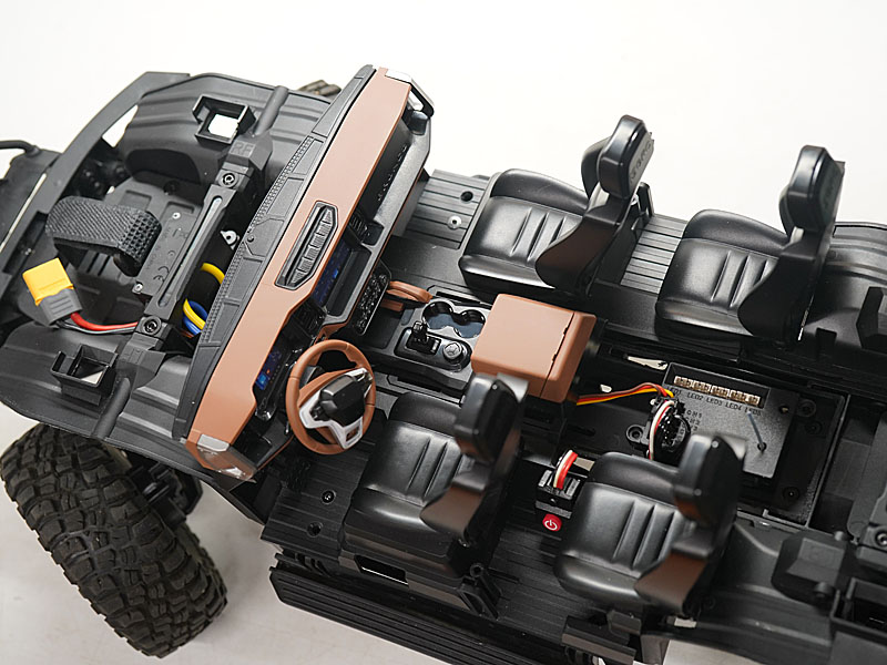

    L'architecture de l'engin est très similaire au TRX4, et je me suis dit (il n'y a pas d'intérieur) qu'on devait pouvoir y installer un intérieur GRC prévu pour le Bronco d Traxxas, Bingo! ça fonctionne sans avoir à faire trop de modifs:
    Juste un peu de découpe dans les ailes arrières et percer pour les fixations

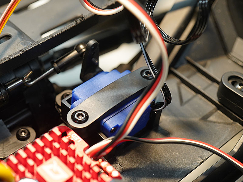

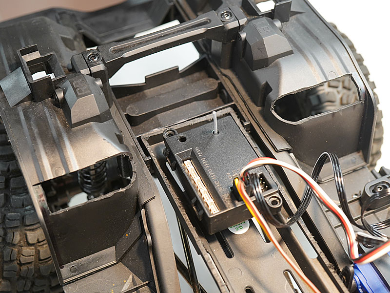

    Le système de radio inclus dans l’émetteur la gestion de l'éclairage, je vais essayer de trouver une centrale indépendante, pour pouvoir utiliser ma RC6GS, et j'ai remplacé l'ESC (1060) par un 1080, et j'ai changé le moteur, celui d'origine est un peu trop rapide, je dois encore trouver un pignon un peu plus petit. Il semble aussi que le servo pour la BV ne tiendra pas longtemps, donc changé pour un TR4 Power HD.
    Il y a un support pour une petite batterie à l'avant et une Ovonic 2200 3S tient parfaitement!
