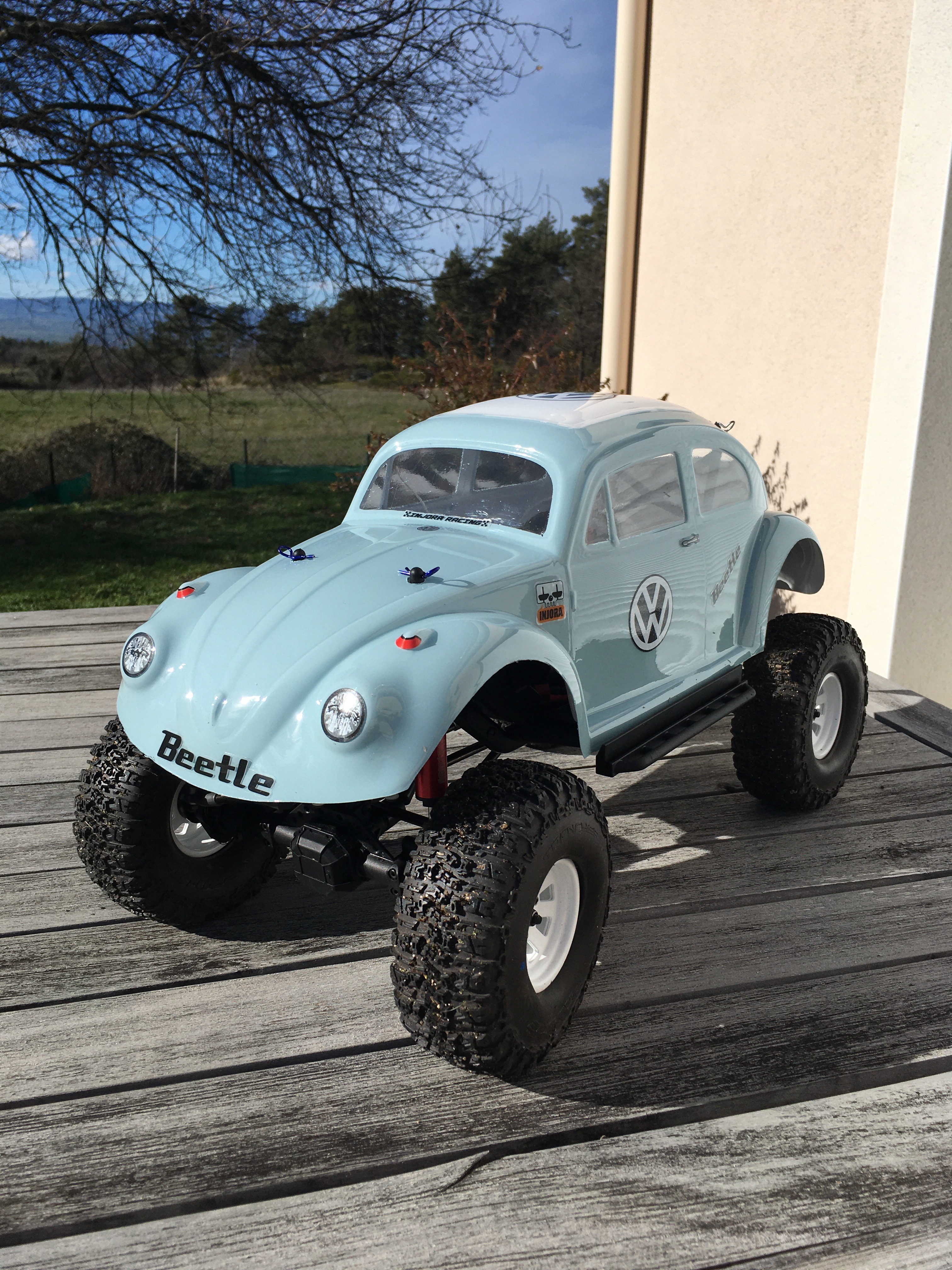

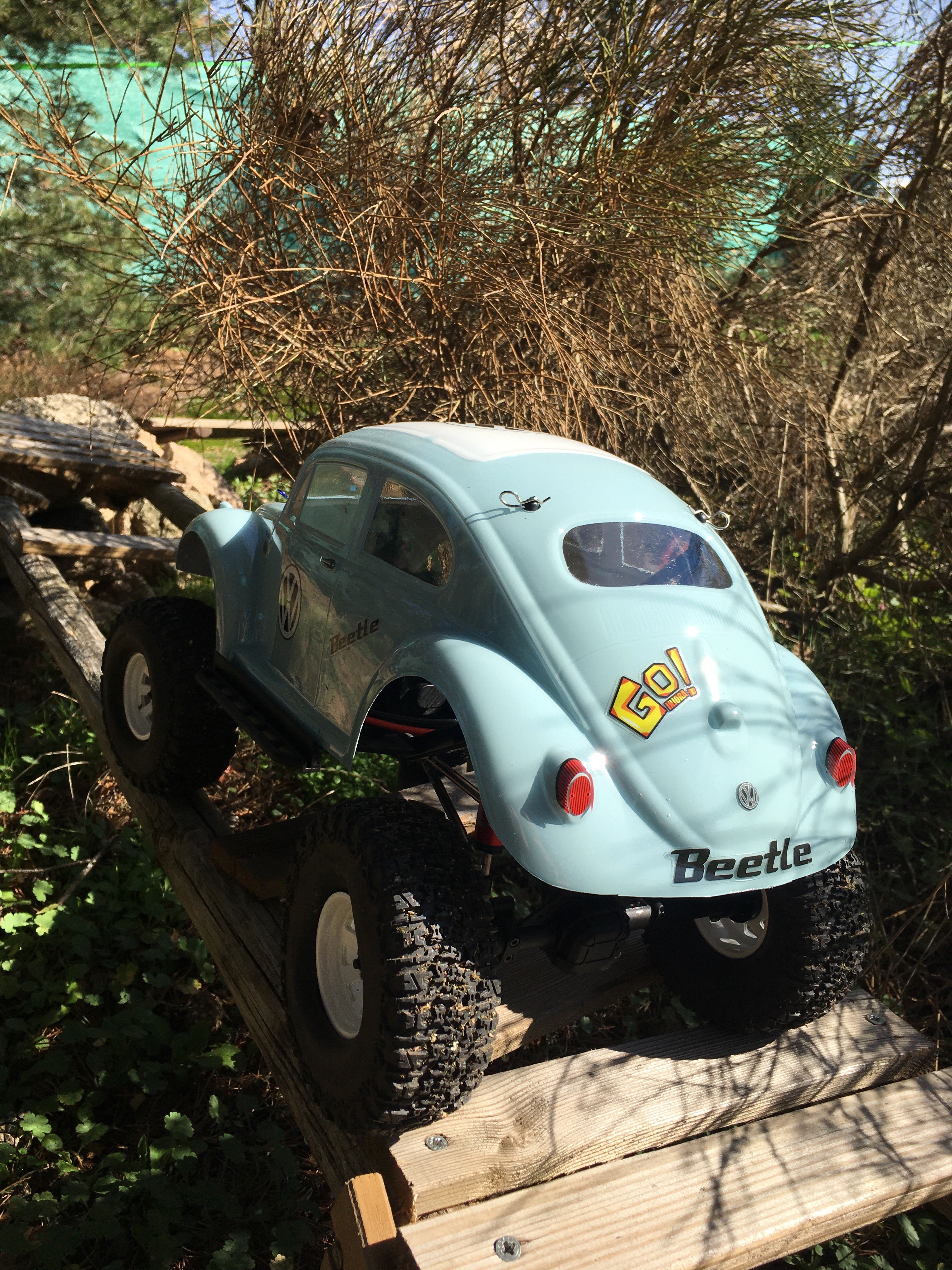

    HELLO , JE CONFIRME QUE CETTE MACHINE EST INCROYABLE
    IDEM MONTAGE D'UN KIT V2/facile à monter notice bien claire, juste les rotules en plastoc un peu les boules...
    moteur Fusion SE 1800
    servo de 30 kg (je vais monter un peu certainement 35 voire plus)
    jantes métal injora
    pneus trencher Proline Predator super soft (un régal) mais le prix ça fait mal
    suspet G Transition en semi droop
    INSERTS CAOUTCHOUC BLEU INJORA POUR PNEUS 118-122MM 1.9" (X4) - DGT-1906BL en attente (Fanatic RC)
    à la place des mousses injora avec insert bleu (déforme mon pneu car trop large)
    une carrosserie de Cox certes pas la plus efficace au niveau CG mais roule bien si chute...
    encore pas mal de mise au point.. mais déjà quelle efficacité
