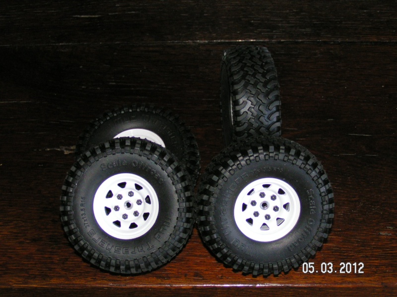

  2. cyril63
    cyril63 membre
    Nov 16, 2011
    159
    Re: 1er sujet dans cette section
    allez je viens d attaquer , j avais 1H de libre , alors je me suis fait les 4 roues
    légère taille des mousse :wink3:

  4. CELD
    CELD membre
    Dec 24, 2010
    491
    Pareil je les ai allegées les mousses et j ai plombé a 50g par roues :wink3:

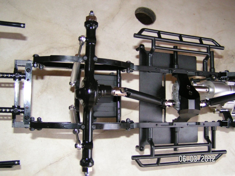

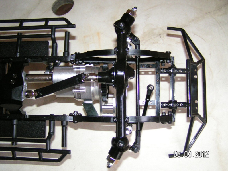

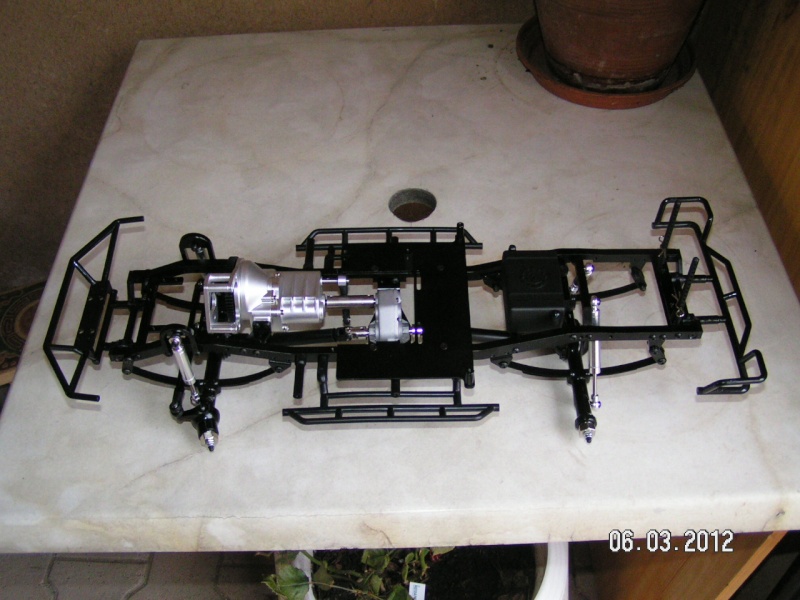

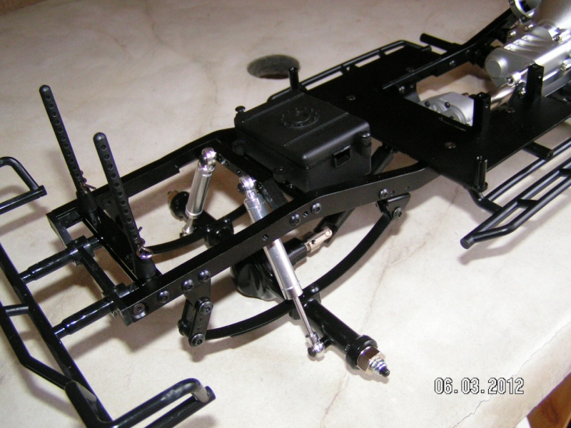

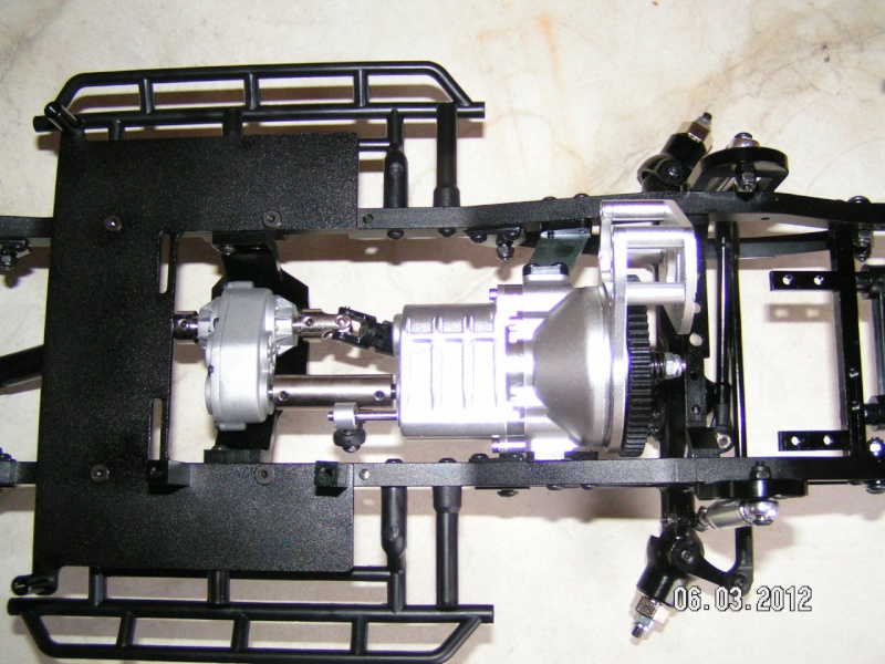

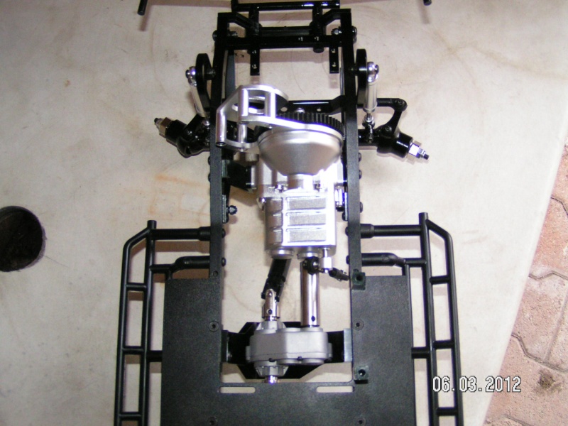

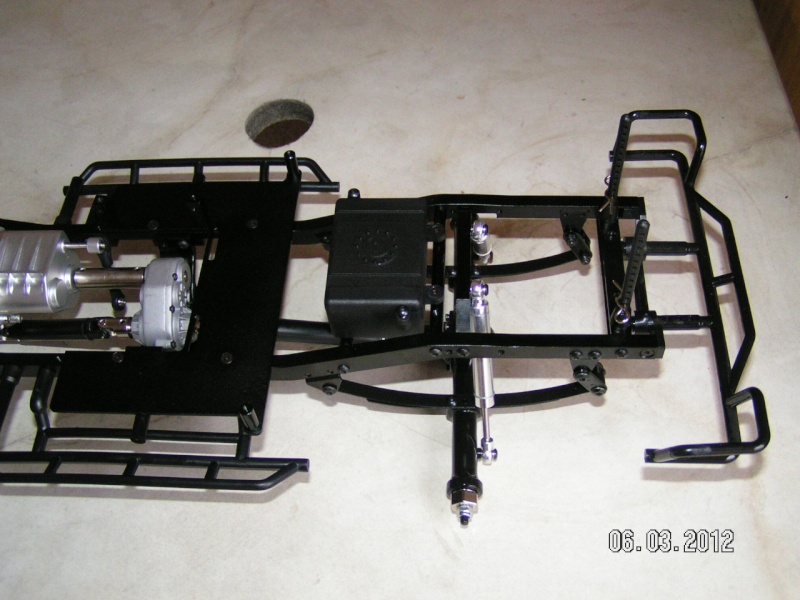

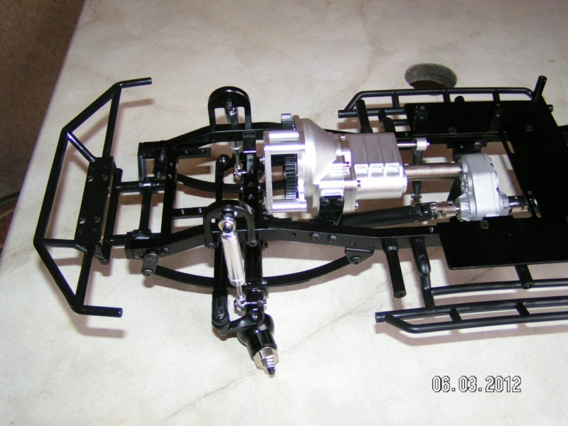

  6. cyril63
    cyril63 membre
    Nov 16, 2011
    159

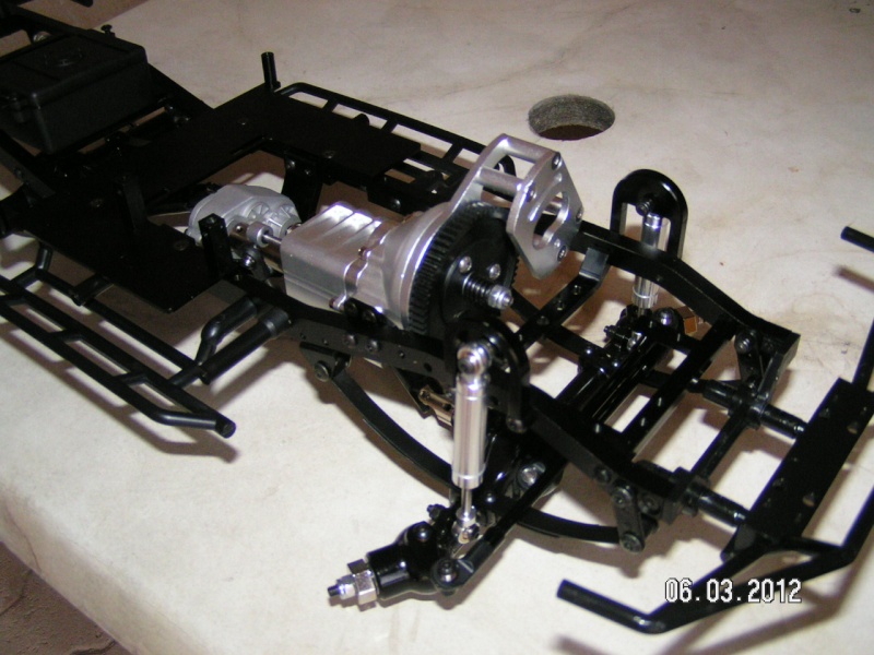

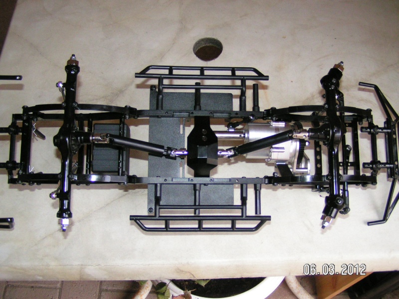

    quelques photos du chassis monté et
    modif du passage de la barre de direction
    les demandeurs de photos sont servi :yes3:

  9. tchoupy57
    May 24, 2009
    5,515
    il ma l'aire correct le chassis.
    petite question sur le photo du pont avant on dirais que les fusées viennent en buté sur l'amorto?
    tu peut pas le mettre derrière le pont l'amorto tu gagnerais en braquage :jecpa3:

  11. cyril63
    cyril63 membre
    Nov 16, 2011
    159
    je me suis calqué sur toi celd , mais je pense quond peut mieux faire
    concernant les fuséés av ,effectivement je me suis fait exactement la meme remarque :wink3:

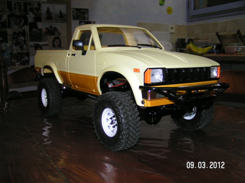

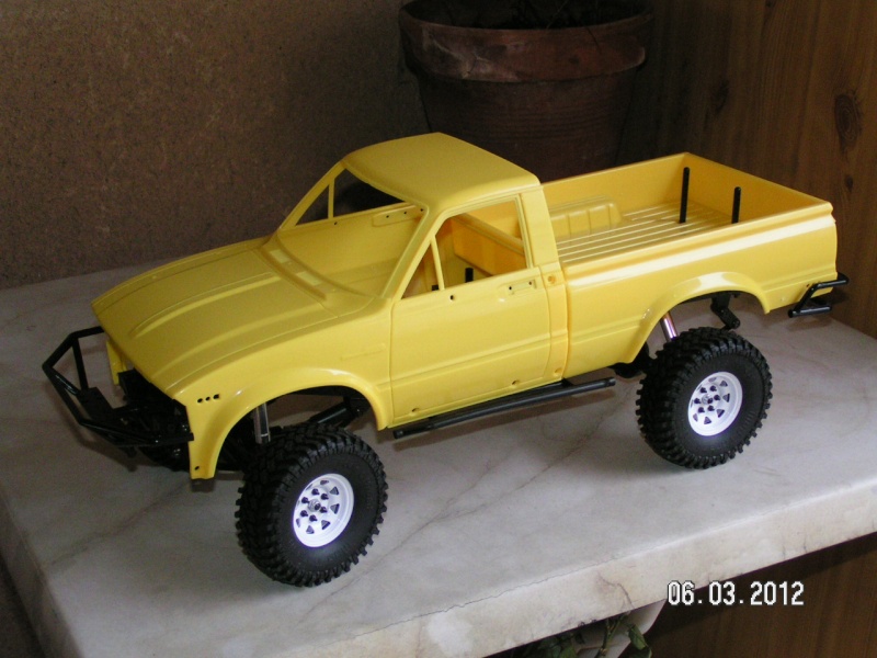

  19. cyril63
    cyril63 membre
    Nov 16, 2011

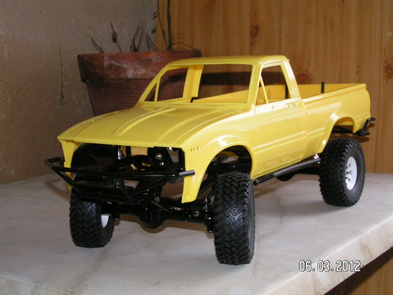

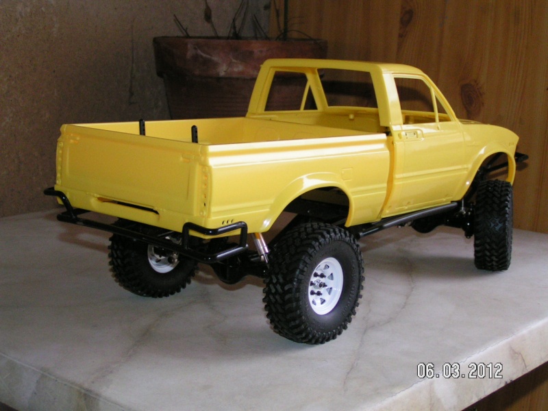

    159
    caro et electronique en place
  20. gg2b
    gg2b membre
    Mar 28, 2009
    1,264
    23
    la couleur est magnifique vive le old school :yes3: :yes3:
