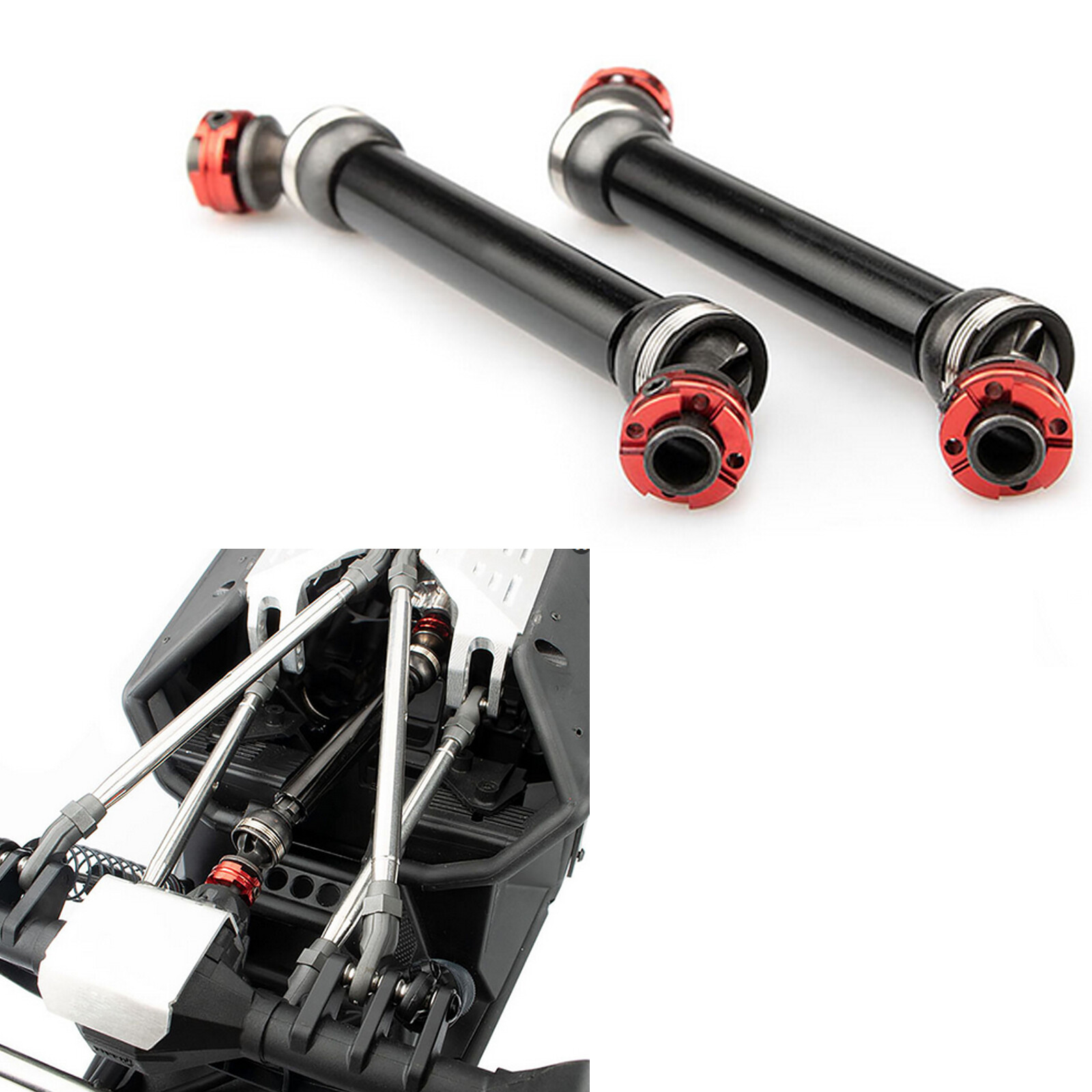

    ce style mais à toi de faire le tri dans ce lien d' eBay :
    drive shaft axial capra en vente - | eBay
    sinon ceux là semble pas mal :
    Pour Axial Capra 1.9 inverseur KYX Voiture Modèle Acier Renforcé arbre d'entraînement avec bride | eBay

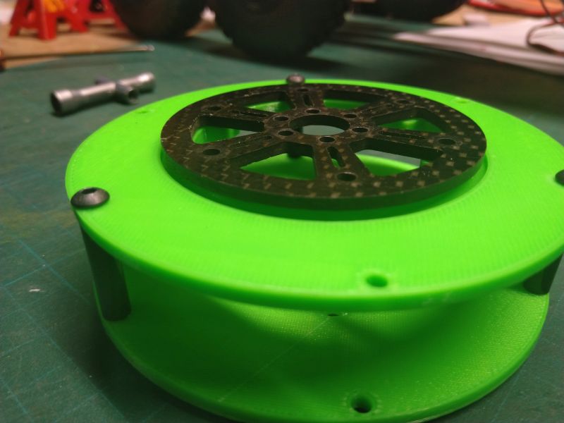

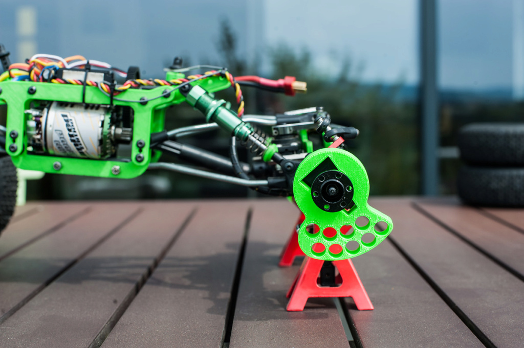

    Lester les coques ne descendra pas le centre de gravité. Et ça ne se fait pas en crawler.
    Tu veux lester ? OK. Mais alors ça se passe vers les roues, au niveau des fusées. Au plus près du sol et pas à 4cm au dessus.
    Et pas de masses mobiles dans les roues. Ca bousille les transmissions. Il ne faut que du statique.
    Encore plus proche du sol ? Yes possible. Il faut faire des roues avec des flasques et des entretoises.
    Ne garder qu'une bande de mousse autours du pneu et profiter de la place vide pour caser ce type de support de lests :

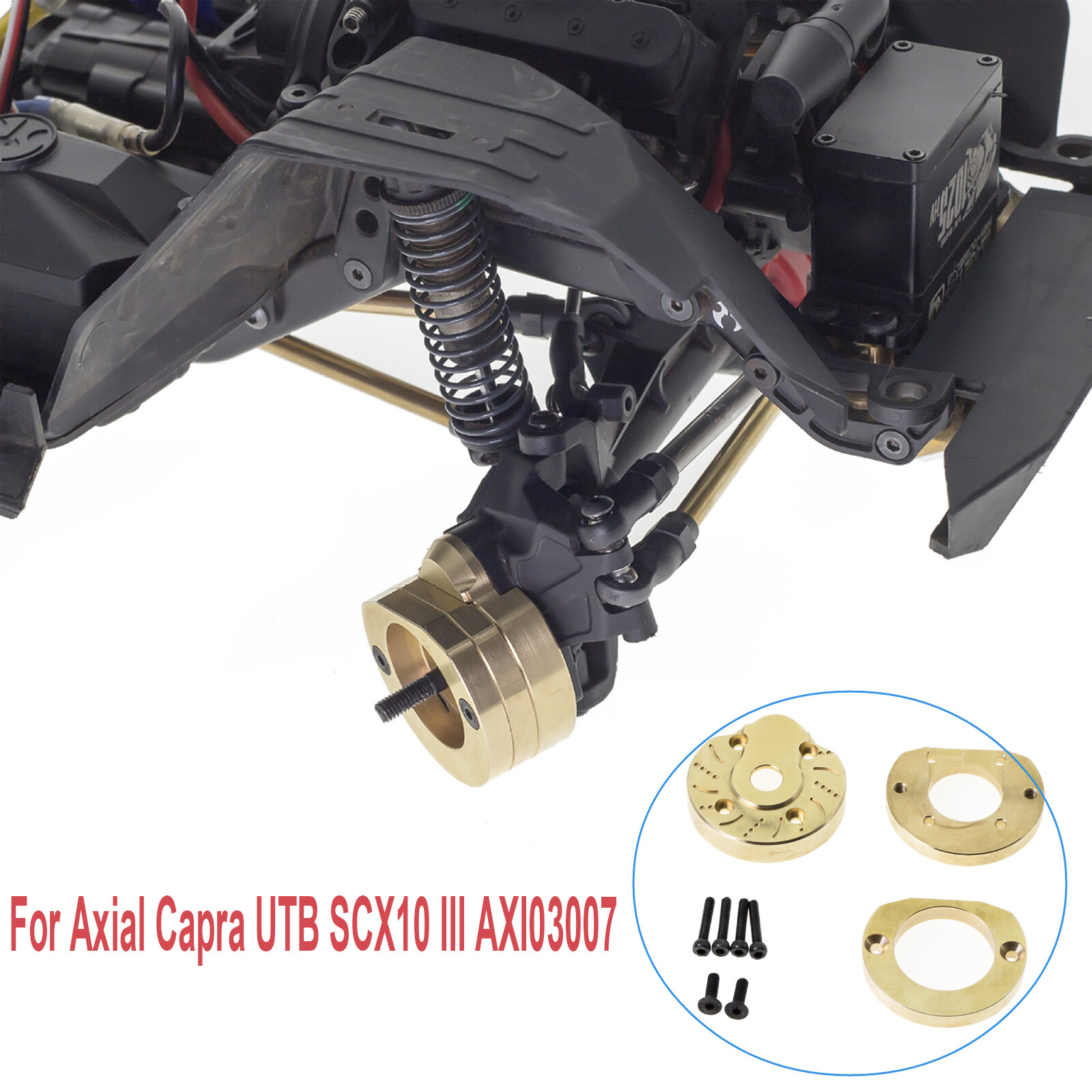

    Je n'ai sans doute pas été assez précis dans mes termes si fusées de portiques est un terme plus adapté , tu semble avoir compris de quoi je parles aux vues des photos.
    Donc, si on lest un crawler, pourquoi pas un Capra?
    Son centre de gravité étant plus, c'est toujours bon à prendre déjà dit plus haut, ça ramène le CG vers l'avant.
    Et au sujet de "tester", mon Capra est pourvu de lests à l'avant et je suis loin de m'en plaindre. (y)

    Là oui. On est au plus proche du sol sans rentrer dans des techniques de fou.(y)

    Et tu penses que je parlais de quoi? :humhum:
