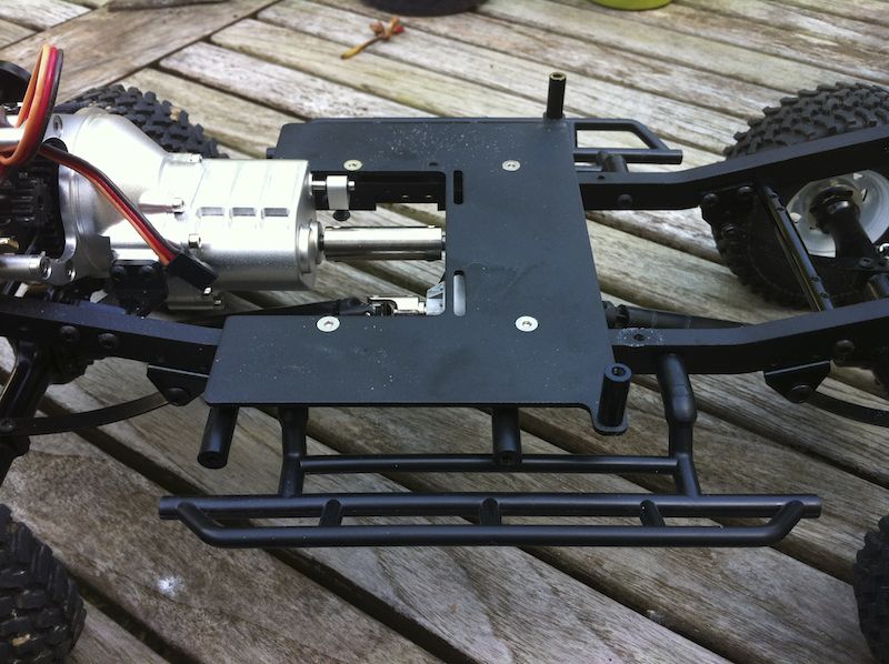

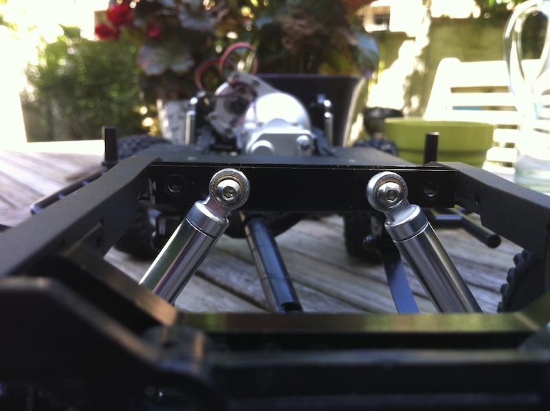

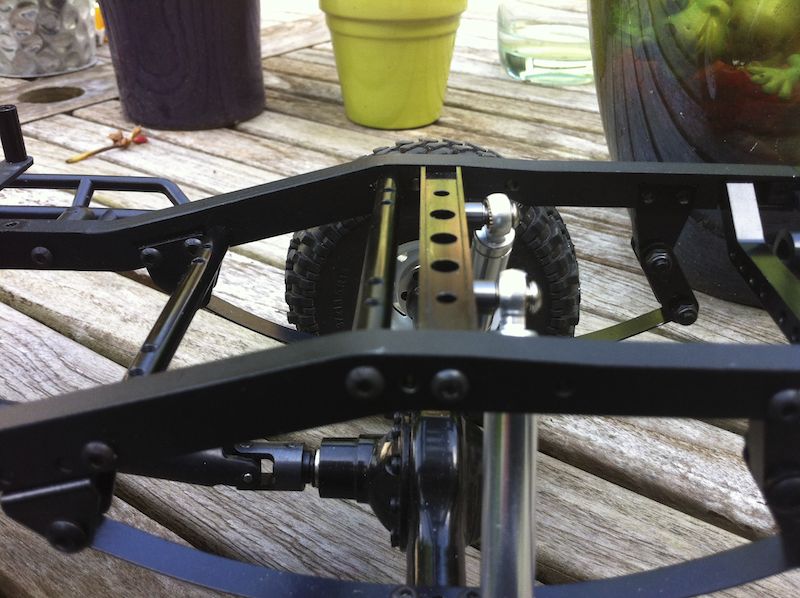

    en voyant tes photos il semble que la barre de liaison de direction soit très proche des lames
    c'est le montage qui veut cela ? :smile3:
  5. teddy79
    teddy79 membre
    18 Mars 2012
    79
    oui c'est vrai moi sa passe au dessus et il y a 4mm entre les lames et la barre! bizarre ce montage??... :roll3:
    [​IMG][/URL]
  6. TC94
    4 Novembre 2010
    2 802
    C'est le montage de base qui veut ça en suivant la notice.
    Ca passe vraiment à un quart de poil.
    Il faudra que je teste de la passer au dessus mais à mon avis ce n'est pas bon.
    Par contre le lien palonnier/porte-fusée je vais le remonter car l'inclinaison actuelle à trop d'effets sur la direction.
    Messages croisés avec Teddy.
    Je vais regarder ça mais quand tu enfonces le palonnier ne vient en butée sur la barre de direction ?
  7. cyril63
    cyril63 membre
    16 Novembre 2011
    159
    j avais essayer de modifier la barre de direction mais ca passe pas le palonnier gène les débattements
    par contre j ai relevé le servo de quelques mm pour avoir un meilleur débattement ( le palonnier touché le pont ) sachant que j ai changé les amortisseurs av pour des 15mm plus long

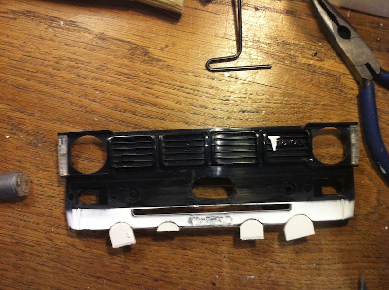

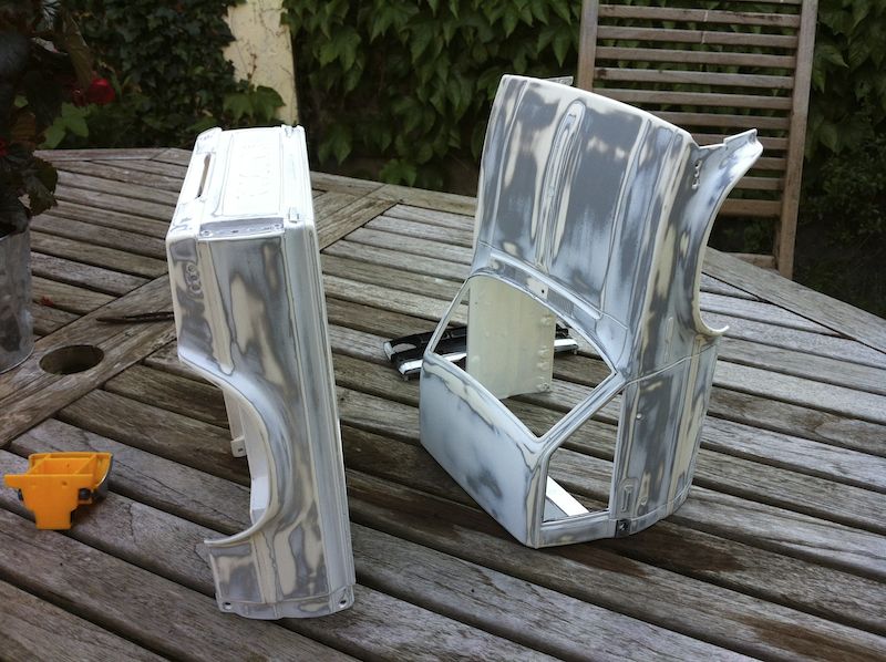

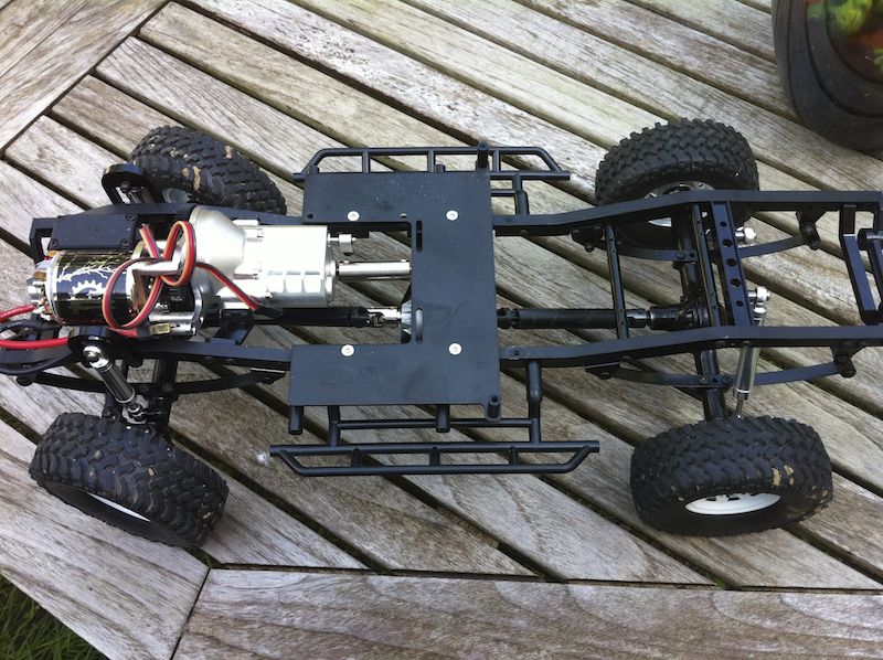

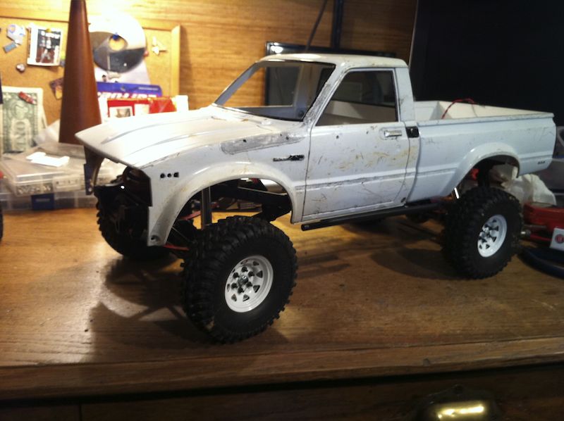

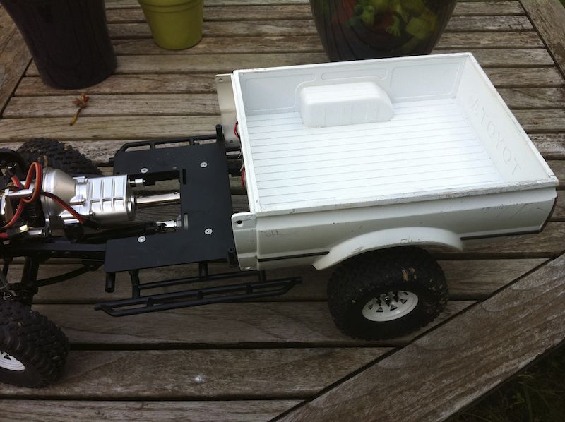

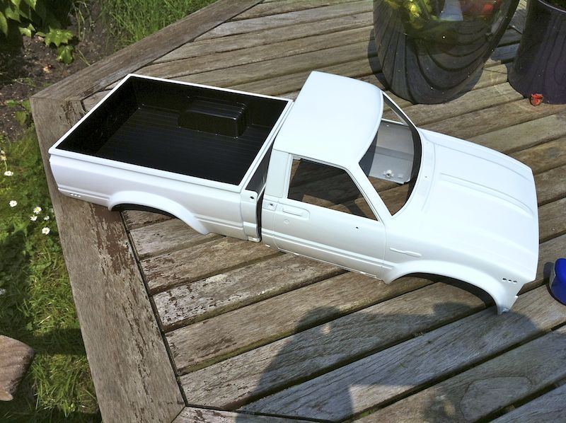

    La carrosserie Hilux du SCX10 va passer sur le TF2.
    Mais voila, il y a du travail car la benne creusée ne passe pas sans remonter la carrosserie, ce que je ne veux pas pour l'instant.
    En plus elle va avoir besoin d'une remise en état.
    Me voila donc parti pour quelques changements comme la platine, le support amortisseurs arrières, la boite électronique...
    Comme la cabine est habitée il faut aussi que tout reste en position basse et en fait je me rends compte que la place est trés limitée.
    Modification de l'emplacement de la platine porte accu, electro...
    C'est plutôt pratique car je n'ai pas eu besoin de repercer.
    Il faut juste rajouter des cales de 2/3 mm pour la monter à cette emplacement sinon ça ne passe pas avec la boite de transfert.
    Modification du support d'amortisseurs arrières sinon la benne ne passe pas.
    Maintenant elle va se poser sur le châssis.
    Changement de place du servo de la boite de vitesse et passage sur un servo de Merv.
    Test à blanc avant de partir chez le carrossier et passer en peinture.

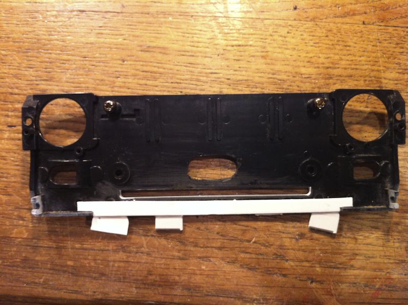

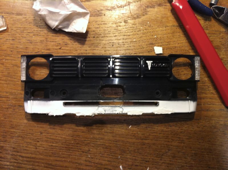

    Petit travail de ponçage avant mastic et reponçage... :

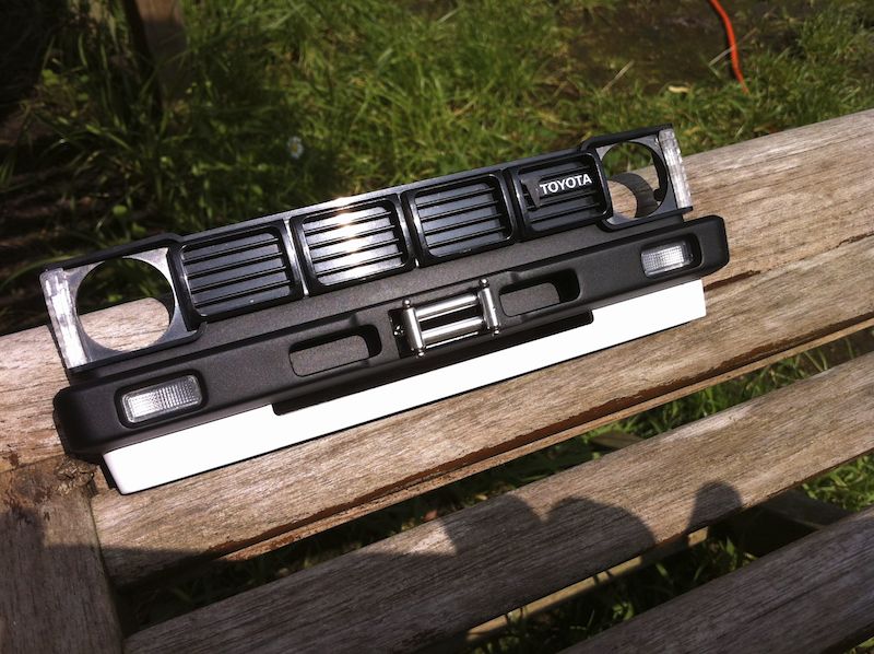

    J'en profite pour remettre en état le bas de la calandre :
