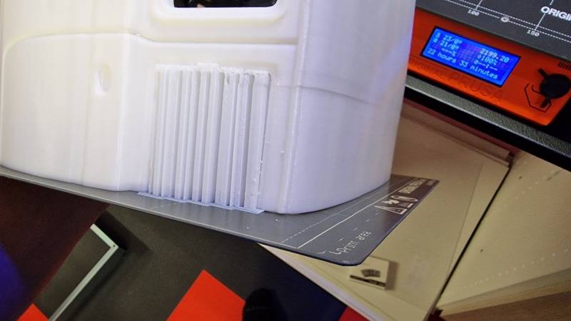

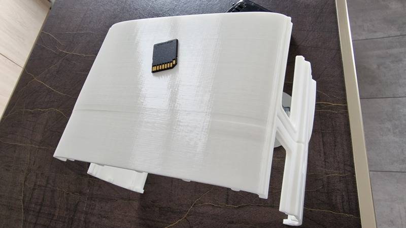

    étant plus habituer à imprimer des pièces au formes facile a comprendre comment les placer sur le plateau, la je seche un peu.
    J'ai pas mal de carro / voiture à imprimer collecter au fil du temps
    Je m'imprime un petit niva. Les pièces sont plutot belles.

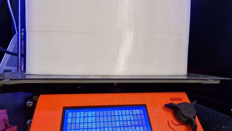

    Sur cette pièce là j'ai eu un petit décalage....on voit bien la marque sur le toit
    Est ce du au léger warping? Ou a une mauvaise orientation?

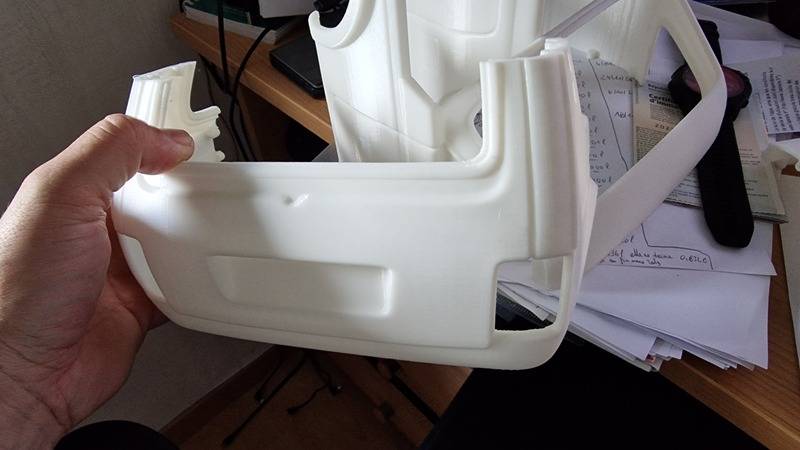

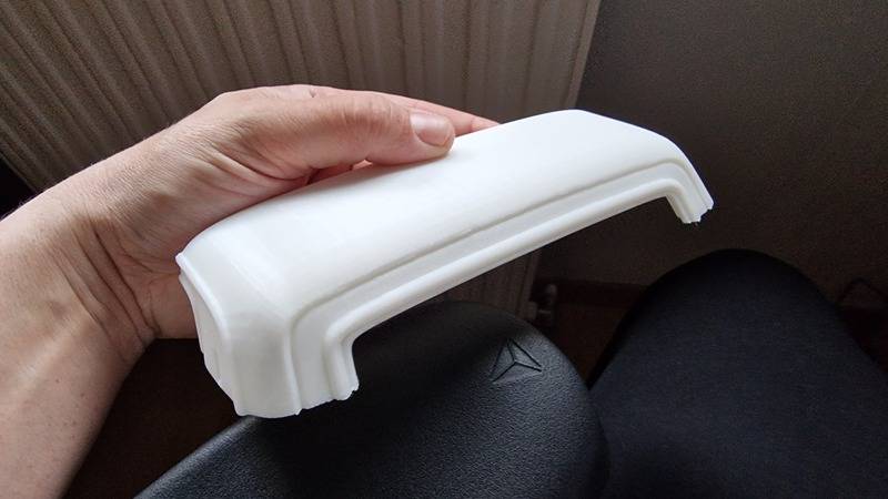

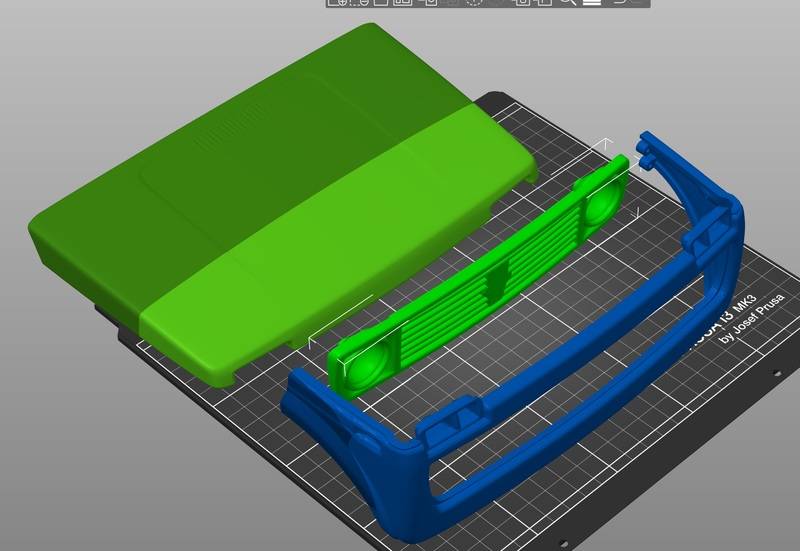

    Et sur ces pièces là je sèche un peu dans quelle sens les imprimer? La calandre avec l'imprimante résine?
    Si vous avez des conseils....c'est cool
    Merci

    Elle sera bien sympa cette carrosserie de Niva :love:. Le décalage sur le toit tu dois pouvoir le rattraper au mastic certainement.
  3. Nicolas
    7 334
    7 911
    C'est le genre de carro découper à la hache en dépit de toute logique.
    Souvent, elles n'ont jamais été testés par le dessinateur.
    Sur ton morceau de toit, j'ai l'impression que ton décalage est dû à un déplacement d'une partie.
    On voit d'ailleurs cette partie décoller légèrement du plateau.
    Ca c'est rattraper quand les deux morceaux se sont rejoints.
    Un raft pourrait résoudre ton problème pour bien tenir tes pièces au plateau.
    Mais là un coup de mastic suffira, de toute façon, il en faudra pour aligner tous les éléments recollés.

    salut, c'est vrai que le fichier est bien bien loin de la qualité des tiens nicolas....

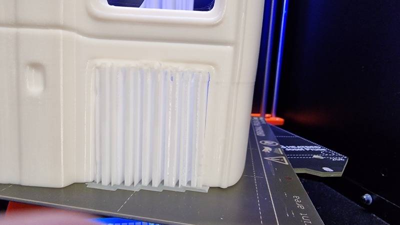

    c'est ce que j'ai fait (le raft pour les suivantes), sa c'est bien passer.
    J'aurais presque envie de la refaire (plus pour l'expérience que pour le résultat qui est rattrable). Mais c'est long.
    Je me demande aussi si le pla bas de gamme n'y est pas pour quelques chose....pour ma premiere experience je voulais pas prendre du cher...

    Je ne vois pas défauts dus au pla. Pas de boule, sur ou sous extrusion.
    Vu les pièces, je te crois sur le temps d'impression.
    Tu dois être en 0.2 mm ?

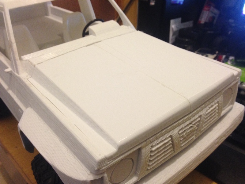

    Pour ton capot j'aurais tendance à te dire de le couper en deux et tu poses la coupe sur le plateau.
    Ensuite, tu récoles tes deux morceaux.

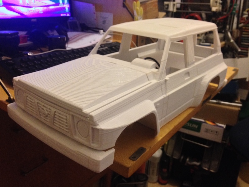

    Il faut que tes impressions soit le plus verticale possible pour éviter l'effet escalier.
    Pas bien :
    Bien :

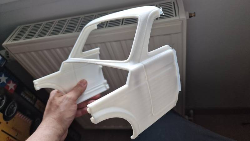

    oui en 0.2.... pour le morceau qui c'est decale, environ 20h.
    Ce qui me faisait peur en faisant a la verticale c'est laccroche sur le plateau.
    Tu fais un radeau un peu plus large?
  7. Nicolas
    7 334
    7 911
    Oui le radeau est 5 mm plus large.
    Ca perd de la matière, mais moins que de raté la pièce.

    Pour lisser l’effet escalier tu peux essayer de mettre le mode hauteur de couches variables et la calandre en résine inclinée à 30 environ avec les supports en contre parement
