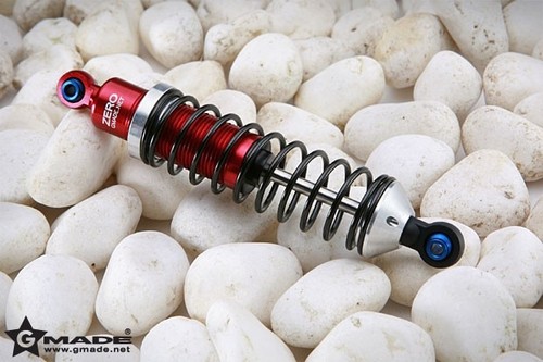

    Alors huile reçu aujourd’hui,changée maintenant,donc 300 a l arrière,et 250 a l avant.
    Cela n as rien changé.toujours cet effet ressort 2cv .o_O.
    Je pense que ce sont ces amortisseurs qui ne vont pas avec le poids du scale.
    Quand je prends à la main ceux d’origine du défender,après enfoncement,il reviennent doucement à leurs positions d origines et on sent bien l hydraulique en les comprimant.

    et à l'intérieur , tu as mis quoi comme piston ( N de trous ... ) !!???? :humhum:
    sinon je connais pas ces amortos que je considère assez compliqués à régler correctement x4 ( avis très perso )
    et c'est pour ça que j'ai jeté mon dévolu sur ceux là plutôt :
    shocks team zero en vente | eBay
    pourquoi ceux là , ben déjà , à cause de la molette qui permets de régler la hauteur de ton scale
    ensuite le choix de 3 pistons possible ( 1 trou 2 trous ou 3 trous ) et ce sont les seuls amortos qui
    me font ressentir une différence quand je les rempli de 150 ou de 550 ... :D
    par contre ...
    je n'utilise jamais l'huile fournie avec d'origine , et moi choix oscille entre de la 250 / 350 / 450 , en général et aucun effet " ressort "
    et c'est simple , mon TRX-4 + mon SCX10 V1 et mon U4 / wraith , en sont équipés , juste mon MST CFX W est équipé d'amortos du TRX-4 ...
    en général , ce que je fait , c'est qu'au remplissage de l'huile ,et avant de reboucher l'amorto ,
    j'actionne à la main la tige de l'amortos pour essayer de sentir la " retenue " que me propose la combinaison huile / piston ,
    surtout pour ceux montés à l'arrière ... MAIS chacun sa méthode ... moi , c'est celle que j'utilise !!!

    Tes pistons laissent passer l'huile trop vite il te faut monter ceux qui ont les trous les plus petits ou le moins de trous, c'est une question de débit.

    En fait c est ce que J’ai fait des le départ ,il y avait dans le sachet trois possibilités .3 trous,2 trous et 4 trous .j’ai mis les deux trous ,changé l’huile mais le comportement je le trouve très différent des amortisseurs d’origine ils étaient beaucoup plus lent en détente que ceux la.j’essaierai de faire une petite vidéo courte et la poster.

    A moins que les ressorts soient trop raides par rapport au poids du véhicule dans ce cas il te faudra monter des ressorts plus souples. La hauteur de caisse est bonne ? Le scale s'enfonce assez sur les supensions quand il est posé sur les roues ?
    Sinon il faut de l'huile plus épaisse;)

    Avec les amortos GMade ça peut paraître casse tête comme dit Mugen et dans les piggy back tu as non seulement le choix des coupelles avec leur nombre de trous, le réglage de la pression par la vis sous le réservoir et enfin le choix de la viscosité de l'huile :confused: Quand tu rentres dans ce genre de catégorie de pièces détachées, il faut accepter de passer du temps à faire des test et des réglages pour obtenir le comportement que tu souhaites selon le scale que tu as, son poids, sa répartition des masses, etc.. On est loin du RTR que tu flanques par terre et qui grimpe au mur :D

    C'est compliqué les suspensions :confused:, soit tu n’y prêtes pas vraiment attention et roule ma poule :humhum:, soit tu essaie de peaufiner et améliorer suivant ton ressenti pour essayer d’avoir le comportement attendu ou espéré. Il y a autant de réglages et possibilités que de voitures et de pilotes, un réglage ira bien à certains et pas à d'autres...
    Pour moi, la règle principale pour avoir un comportement correct c'est un scale qui s'enfonce entre 1/4 et 1/3 de la course totale posé sur ses roues et pour plus de réalisme, qui ne rebondit pas quand tu le laisse tomber à plat de 20 cm de hauteur ou quand tu l'écrases en butée et que tu le laisses remonter d'un seul coup. Après il y a la vitesse de détente plus ou moins rapide a régler et la position des amortisseurs aussi qui influence le comportement dynamique.
    J’avais fais un stage il y a un bail chez Ohlins chez PFP Racing à Arpajon sur Cère pour les suspensions enduro et moto cross, je m'étais éclaté et j’ai appris pas mal de choses que j’ai ensuite appliquées sur mes bécanes. Le comportement et le confort de pilotage a changé radicalement, c'est juste hallucinant. J’imagine une préparation sur un 4x4 ou voiture de sport :love:.
    C'est pas facile à appliquer sur des scales mais on arrive à bien améliorer les choses. Le gros problème aussi sont les fuites qui arrivent plus ou moins vite et qui changent la donne, il faut refaire les niveaux de temps en temps. J’ai pas trouvé de vrai solution durable, j’ai essayé plusieurs qualités de joints nitrile de 70 à 90 shore, du Viton, du silicone, il faudrait un meilleur guidage du piston et plus de serrage au niveau du joint de tige mais ça freine trop la tige et du coup il faut des ressorts plus durs, c'est l’escalade.....:confused:. Peut être que sur du 1/4 on peut faire de vrais amortisseurs fiables.
