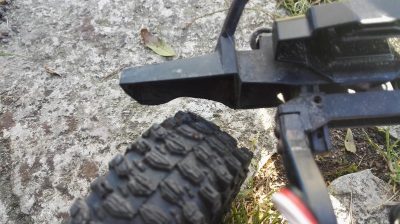

    J’ai fais un test avec des amortos snake race 110 mm et je ne suis pas conquis par le résultat le bronco est en permanence sur le flanc ou le toit. je souhaiterais augmenter la hauteur de caisse par rapport à l’origine pour passer les pneus en baja claw 120 mm mais surtout avoir de la souplesse en suspensions pour croiser et avoir mes pneus au sol. Dimension amorto d’origine 90 mm si je passe sur du 100mm pour plus de hauteur mais moins que les SNAKE race 110mm qu’en pensez vous et quelle marque d amortos
    Si certains d’entre vous on un avis sur le sujet et des infos je suis preneur.
    Merci d’avance

    Bah plus tu augmentes la hauteur de caisse plus tu montes le centre de gravité et donc plus tu seras sur le toit... Pareil si tu passes sur des roues de 120mm, ça augmente encore l'effet... Déjà d'origine le TRX4 c'est pas son point fort (à cause des ponts portiques entre autre)...
    Si tu veux vraiment faire cette monte (amortos plus longs et pneus plus haut) bah mets des élargisseurs de voies et des lests dans les roues...

    regardes du coté des gmade g-transition 90mm , en mode "droop" tu gardes la même hauteur que les originaux du trx-4 mais en débattement je me demande si ils sont pas meilleurs

    Avec les amortos d’origine bon comportement, mais ça gratte les ailes en croisement juste en 100mm je pense que ça doit le faire mais quelle marque d’amortos ????

    là ton problème ce n'est pas un soucis de marque , c'est un soucis de longueur , de viscosité de l'huile , du nombre de trous qu'auront tes pistons ,
    et aussi de dureté de ressort , donc même si tu change de marque , ses paramètres seront toujours à prendre en compte malgré tout !!!

    Je ne changerai pas non plus pour les amortisseurs pour plus grand a cause du CG.
    Tes pneus touche beaucoup la caro? Pas moyen de jouer un peu du dremel sur les ailes pour ne pas que ça touche?

    Tes pneus frotte, bride les amortisseurs avant de tailler dans une carro.

    Et décaler le point d'ancrage châssis pour gagner ces 10mm ? Ça te permet de garder tes amortisseurs d'origine si tu trouve qu'ils fonctionnent bien...

    Montage des amortisseurs d'origine en droop, et ensuite reprise des refixation plus bas.
    Il va croiser autant mais les roues descendant vers le creux au lieu de rentrer dans la carrosserie.

    Et au niveau du PC avant ça passe bien quand tu braques et que les suspensions sont compressées ? Moi avec le PC d'origine et les copies de Hyrax (donc en 120mm) ça frottait et j'avais été obligé de tailler un peu dans le plastic du PC pour éviter ça...

    j’ai enfin de compte rehaussé la caisse pour éviter le grattage des ailes sans trop augmenter le centre de gravité et surtout virer la galerie de toit qui pèse la bagatelle de 210 grs, avec les amortos d’origine ça a l’air de le faire, la suite en condition de roulage
    , mais il reste sur ses roues au moins merci encore à tous...
