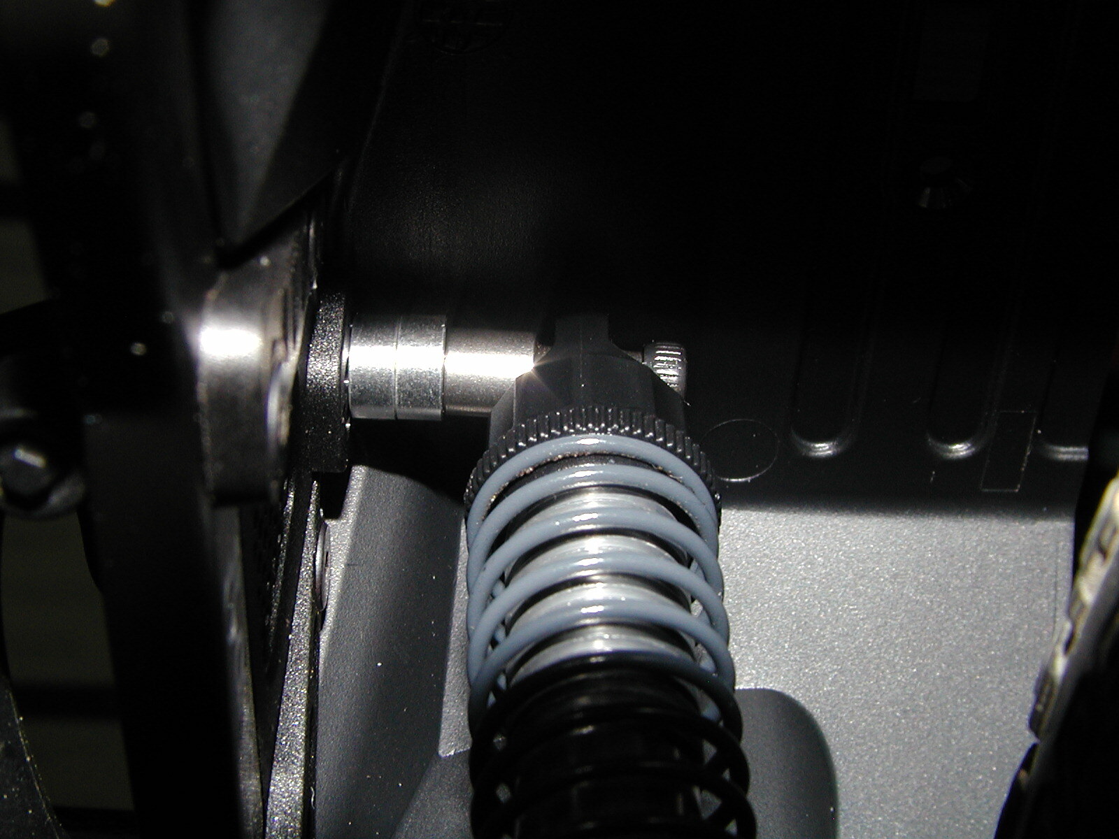

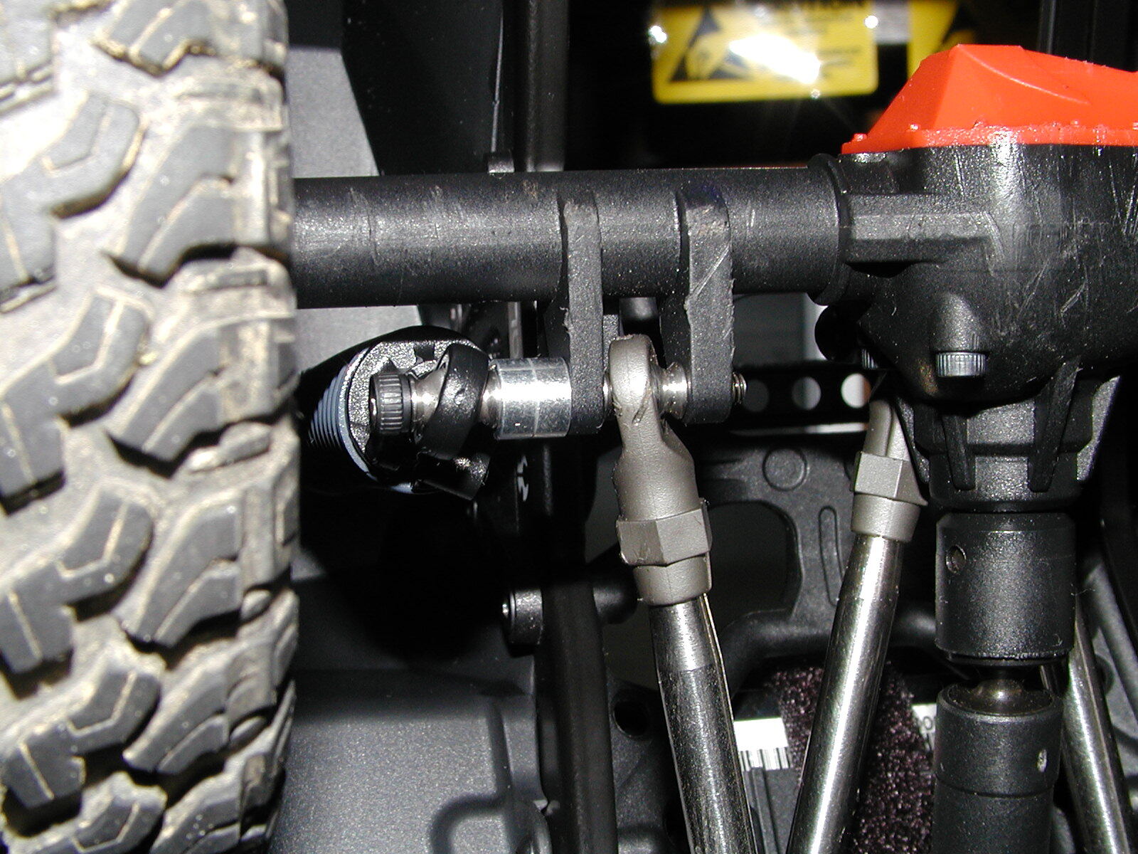

    Perso, jamais de full drop c'est contre nature et forcément ça à un comportement proche du GrassHopper Tamiya, et toujours de l'huile car cela apporte une réelle efficacité au comportement, ce qui est naturellement logique ...
    J'essaye toujours d'avoir trois jeux de ressorts, un peu comme ce que livre MST avec ces CMX/CFX soft medium et hard car cela dépend du poids total suspendu.
    Je n'hésite pas à remplacer les orings de la plupart des amortisseurs par des Tamiya, Kyosho ou HPI qui pour moi sont des valeurs sures et évitent une grande partie des "fuites" ... De même très important, lorsque l'on monte les chappes sur les tiges de ne pas endommager celles-ci, il existe des pinces exprès pour cela, car la moindre griffes permettra à l'huile de "fuire" plus vite que nécessaire et j'ai souvent vu sur des scales d'occasion que j'ai eu entre les mains, les tiges abimées par des marques de pinces, j'en ai même eu un ou le gars serait à la pince coupante !!
    Ensuite niveau huile, je les remplis toujours avec de l'huile de 25 à 50 suivant le poids et le nombre de trou des pistons, et j'ai assez souvent un réglage avant et arrière assez différent.
    Et pour l'arrière, j'essaye toujours de déplacer les points d'ancrage des amortisseurs au maximum vers l'extérieur des roues pour limiter le roulis trop important car 95% des chassis scales sont des poutres rectilignes d'avant à l'arrière, hors les vrais chassis sont élargis à l'arrière pour que les suspension supportent mieux le poids suspendu et évite le roulis trop important, on perd un peu en flex mais on gagne énormément en roulis et flex contenu, deux photos si ça peut aider :
    Sujet intéressant car il est vrai que ce n'est pas facile de bien régler, on peut même allé jusqu'à intégré les pneus et inserts dans la suspension globale d'un véhicule et sa tenue en dévers.
