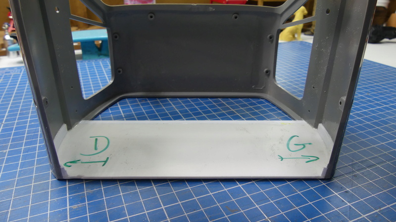

    Alors .. le travail s'effectue sur cette carrosserie de Hilux de RC4WD, une peinture réussi ( selon mes gouts haha ), des stickers sur mesure sont commandés, bref tout allait nikel pour le moment..
    Mais voilà ! la séparation ( le derrière quoi ) commandé sur Loops Model ne va encore pas ... et oui elle va PARFAITEMENT à la Carro hilux de chez tamiya ...
    Bref tout ça pour dire ... ou est ce que je peux trouver une séparation intégrale pour carrosserie hilux de ces RC4WD ... ? :honon:
    Une petite photo pour illustrer ce qui ne va pas ..
    Merci d'avance :)

    Merci Chris mais je les ai aussi, c'est pour faire un truggy, et aucune des séparations d'origine ne fait l'affaire ... j'avais acheté la carro de Mojave II Complète .. :/

    Elle ne descend pas jusqu'en bas, ou alors elle est creuse sur les bords pour laisser passer la benne, donc ça va pas non plus ... Je suis pas du tout un fan de bricolage, styrène est compagnie je le laisse de coter bien volontiers ... :p
    Je refuse de croire qu'il n'existe pas un fichier 3D pour ça ..

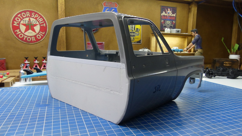

    Tu poses ta cabine sur une plaque de styrène afin de dessiner au crayon le gabarit de la séparation.
    Une fois tracé, tu découpes puis tu colle sur la cabine.

    Ce n'est pas un Hilux mais c'est le même principe...

    Le mieux est effectivement de réaliser cette séparation toi même ce qui te permettra de l'ajuster au mieux à la cabine que tu as.
    Ou alors adapter celle que tu as...
