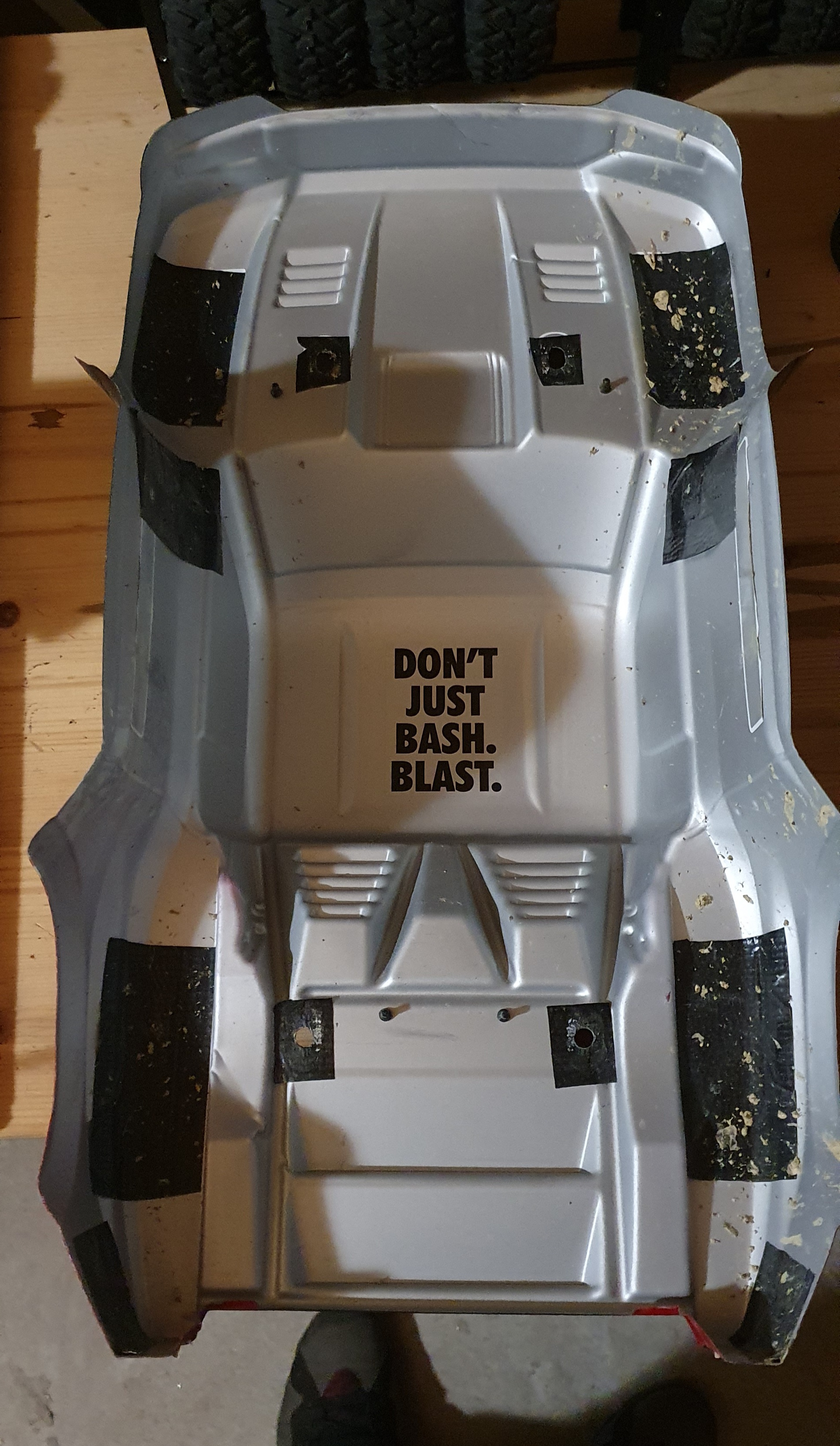

    Comme les copains : pour le scotch, c'est pas sous le châssis mais sous la carrosserie. Notamment pour éviter que les pneus frottent directement sur la peinture et t'en enlèvent (les pneus ballonnent pas mal sur ce type d'engins avec la vitesse, donc ça frotte, mais aussi sur les sauts, etc). Et pour la charge, mode balance à chaque fois oui, pour bien équilibrer les cellules de ta batterie.

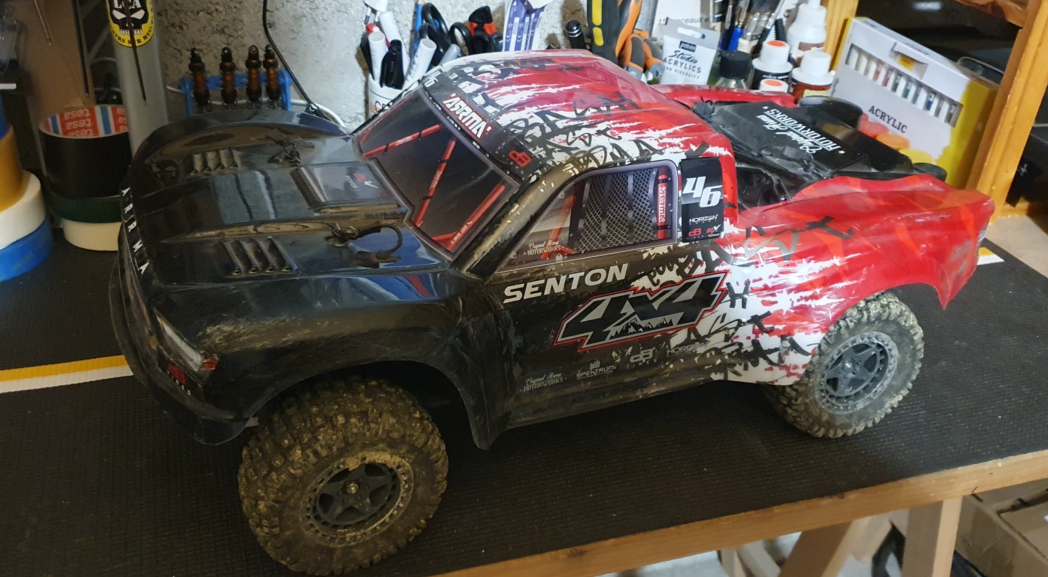

    Quelques photos du mien au cas où. D'abord l'état général de la carro après pas mal de sorties, je suis même surpris, je l'avais pas regardée de prêt depuis un moment :
    Des rayures bien sûr, mais pas une seule fissure, et pourtant il est pas ménagé ! Et puis les endroits scotchés sous la carro, les morceaux sont très peu marqués, ça frotte beaucoup moins que sur mon Losi ou même un Slash :

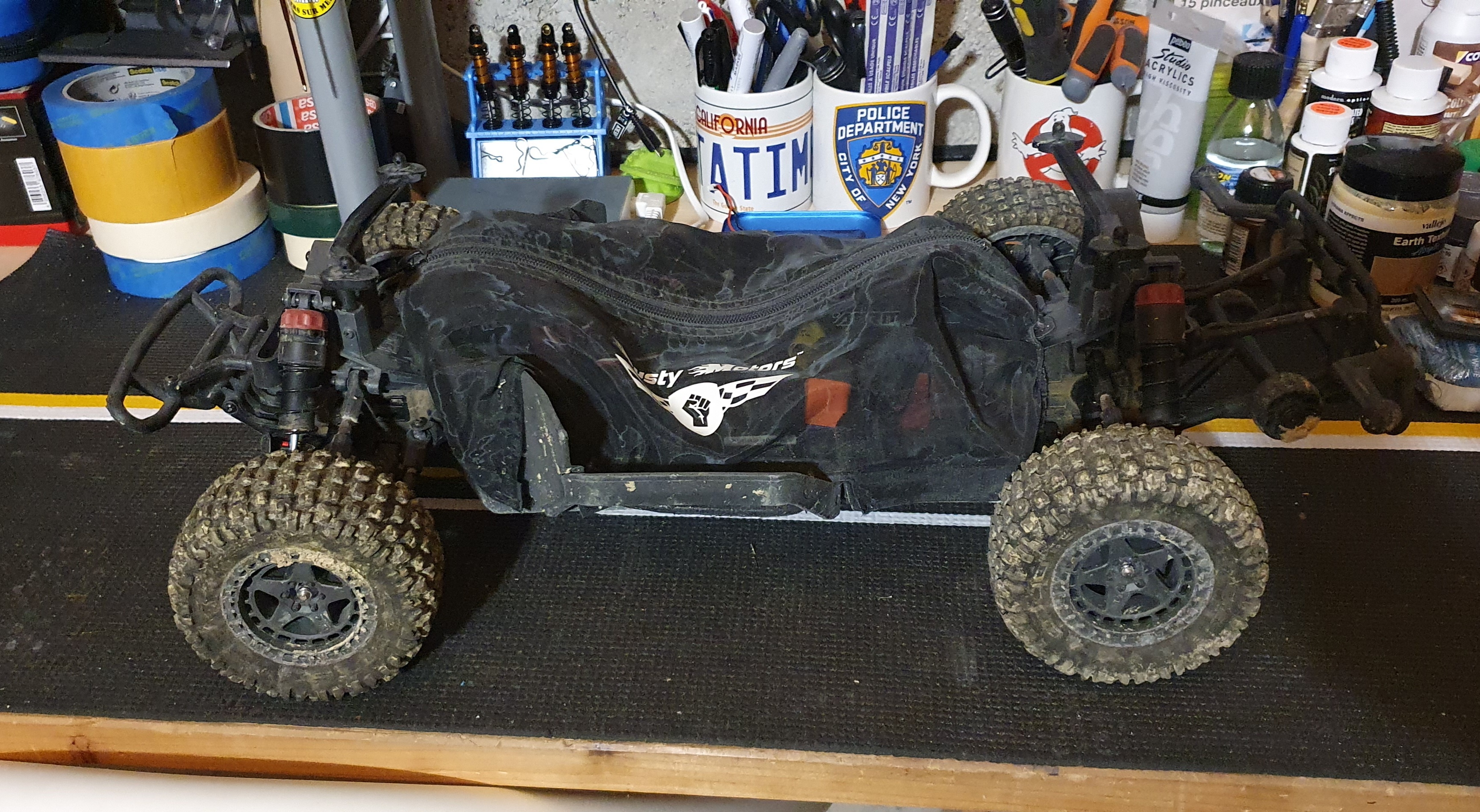

    Et enfin la housse Dusty Motors :
    J'ai juste vu que j'avais changé le servo, il a lâché par notre faute, on avait roulé à plusieurs reprises dans le sable marin bien humide, il avait pas aimé ... :confused:

    merci Ju, en effet je pense que la housse peut vite devenir indispensable, merci pour les repère pour le scotch sous carosserie, elle est d'ailleurs en super bon état, c'est rassurant!
