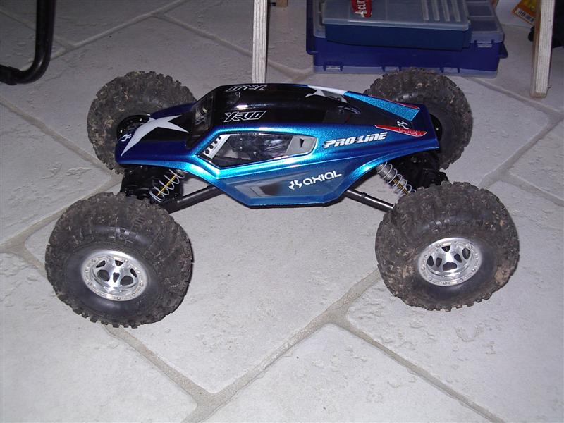

    une petite photo quand meme

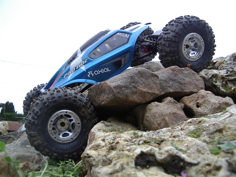

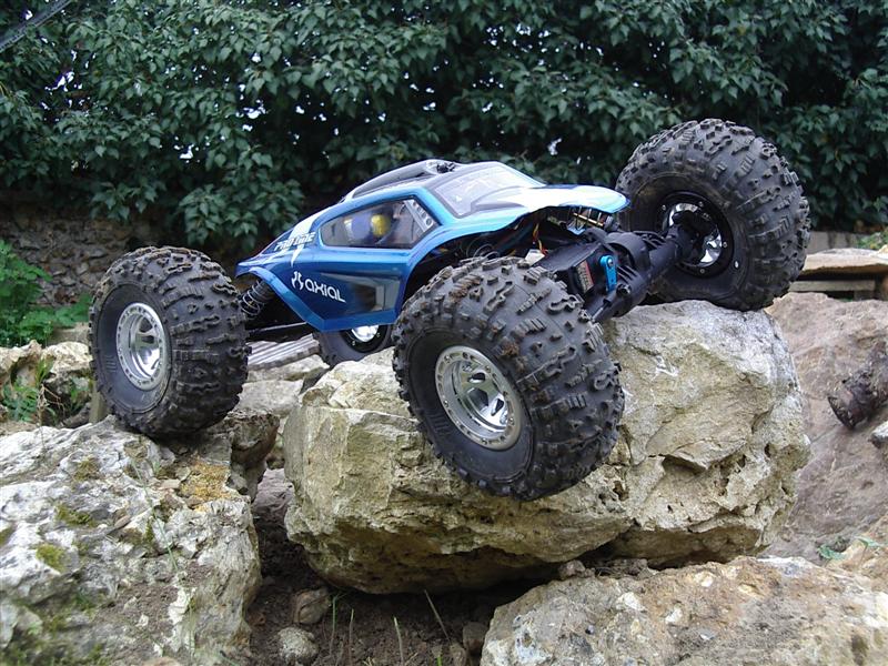

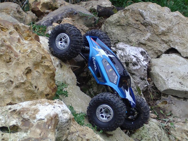

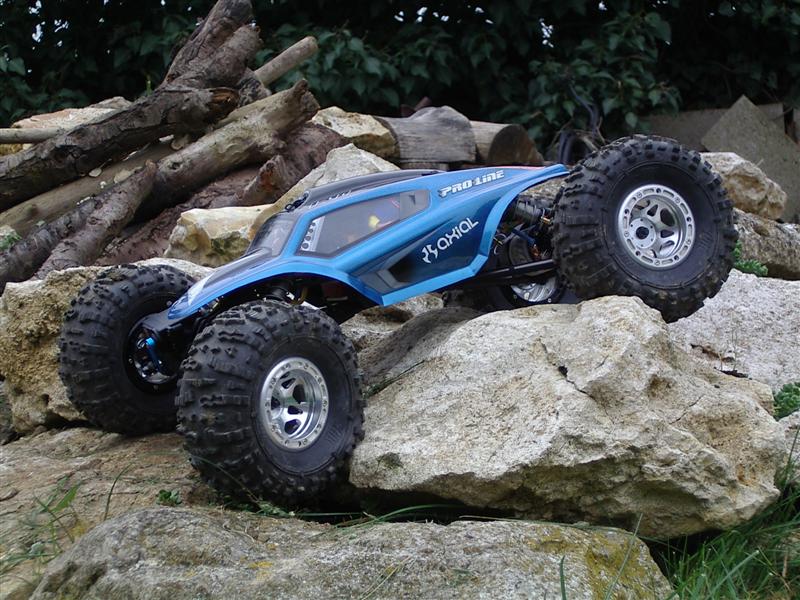

    Tout le matos prévu est bien arrivé cette semaine : le rocker dig 2 et la télécommande hk......mais comme je suis une quiche et ben je ne peux pas me servir du dig de rc4wd car la télécommande n'a pas de switch 3 positions :mad3: :grrr3: Ya des fois j'm'en foutrais :bobo3:

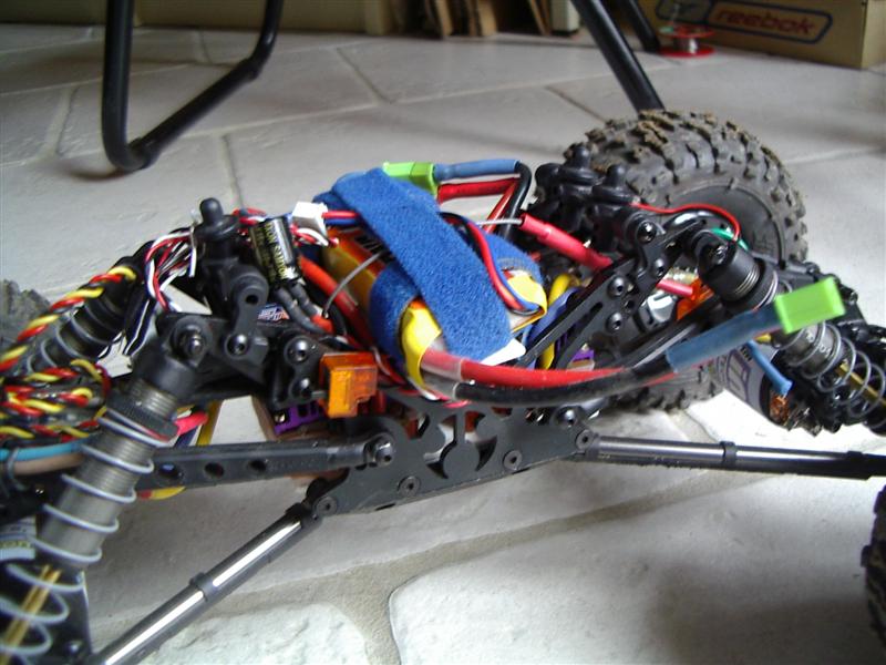

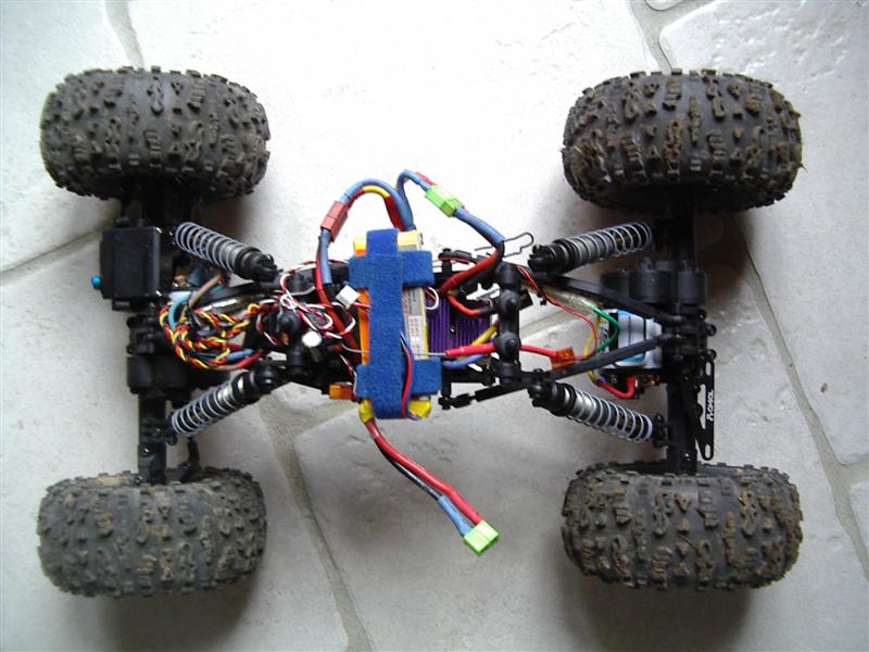

    Donc on change de config pour le moment. Je passe avec 2 esc (rooster) pilotable indépendamment. L'électro est posée (ca rentre vraiment au chausse-pied)
    Et cet après-midi, après les dernières soudures, vite sur les rochers dans le jardin :ang3:
    Vraiment plaisant à piloter.......à part que je n'ai pas l'habitude des sticks et encore moins de piloter séparemment le pont avant de l'arrière :elamar3: C'est chaud, faut franchement chopper le coup mais c'est vrai que sur certains passages (quand je ne me plantais pas), c'est super efficace. Reste plus qu'a bouffer du rocher pour s'habituer et voir les défauts du xr d'origine (meme si en parcourant les autres posts de xr on les voit rapidemment) et affiner les réglages

    sur que commander les moteurs indépendamment avec les stiks,
    c'est pas chose facile :mad3:
    tu devrais essayer de passer ton lipo
    sur le pont avant pour baisser un peu le cdg :wink3:

    Tout à fait d'accord ca sera repris très rapidement mais je ne sais pas si je vais reussir à le caser j'ai encore une carro moi
    et malgré ca il est étonnant de stabilité comparé à mon ax10

    Tu peux y arriver..... :wink3:
    Désolé pour la photo, mais j'en vais pas une seule, alors je l'ai piqué dans une petite vidéo.... :hein3:

    Miam, encore une bel XR.
    Chouettes jantes :yes3:
