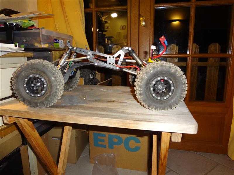

    J'étais à quelque chose près à 300mm avant et je suis passé à 310/315mm maintenant.
    J'espère quand meme arriver à moins de 5.3kg en rtr :mdr3: :blerp3:
    Plus sérieusement j'aime beaucoup ton chassis. J'avais vraiment pris mon pied avec sur mon ax10. J'espère qu'il en sera de meme avec le XR :ang3:

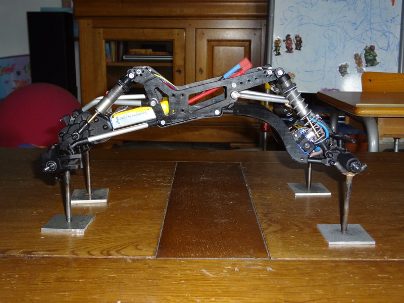

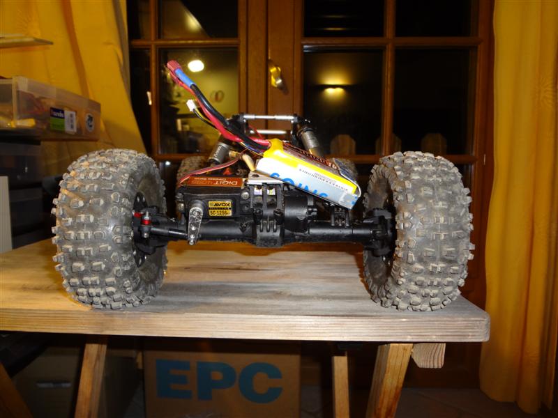

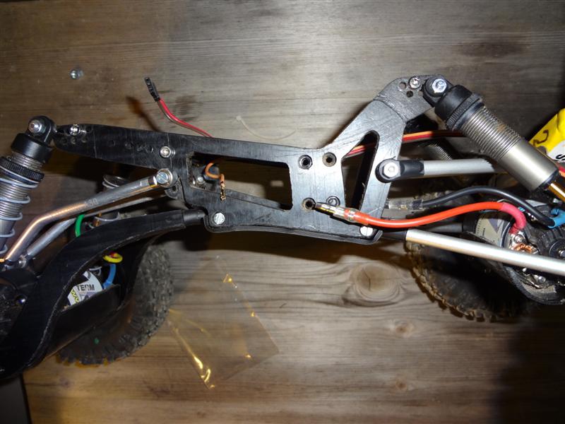

    Ca avance doucement.......
    J'ai fait un skid et commencé à assembler l'électro mais bon faut que j'attende mes moteurs et un peu de quincailleries pour vraiment avancer.
    L'accu a finalement repris sa place sur le pont.....à voir si je le laisse là mais ca ne déstabilise pas le xr qui reste bien à champ :sarcas3:
    Et enfin l'électro en cours d'assemblage

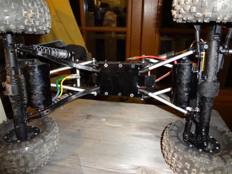

    Après cette période de fêtes pas très propice au bricolage, on reprend les travaux puisque j'ai reçu mes moteurs Team Brood :ang3:
    Par contre, je n'ai toujours pas de nouvelles de mes pignons rc4wd depuis 3 semaines :sady3:
    Du coup je cogite un peu :sarcas3:

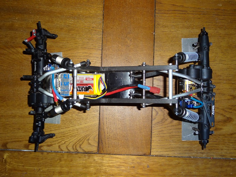

    Exit l'accu sur le pont (ya que les imbéciles qui ne changent pas d'avis :rir3: ) pour venir derrière le moteur avant. ça doit passer.
    J'ai démonté le pont avant histoire de vérifier les pignons et tout semble correct. Du cup j'ai virer la direction d'origine pour la refaire et supprimer le jeu :brico3:
    L'électro est prète à embarquer mais je sens que ça va rentrer au chausse-pied
    a+

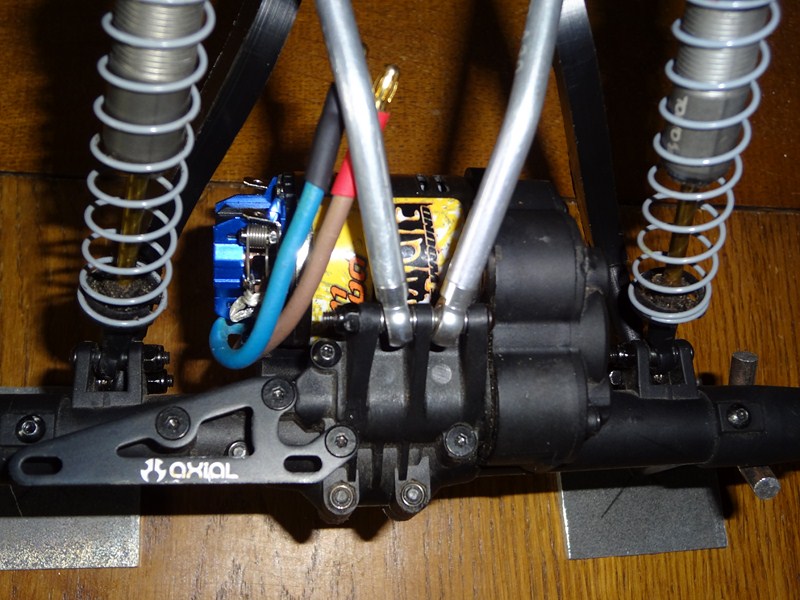

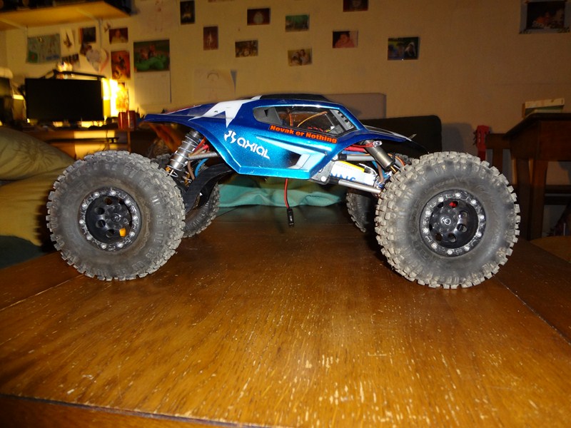

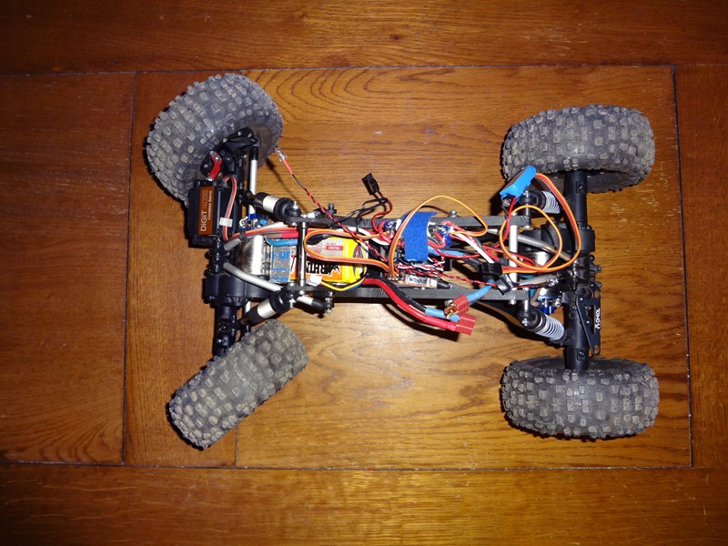

    Ca avance doucement mais surement.......
    La barre de direction a été refaite en tige filletée m4 et un tube alu de 6 par dessus. avec un p'tit coup de dremel sur le guide de la barre de direction :twisted:
    C'est vrai que mécaniquement c'est mieux, mais j'aimais bien l'integration de la barre dans le pont :sarcas3: . M'enfin, c'est fait :roll3:

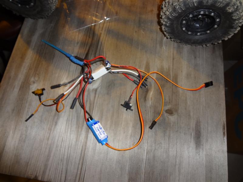

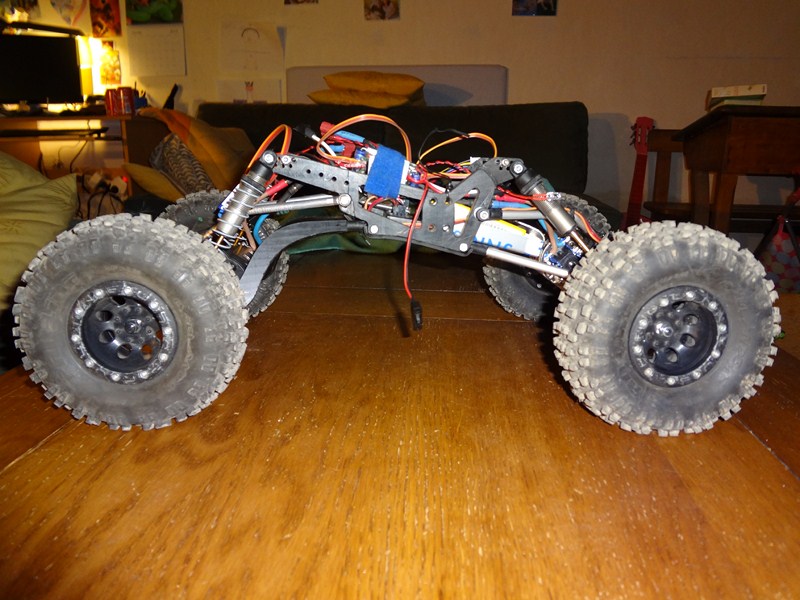

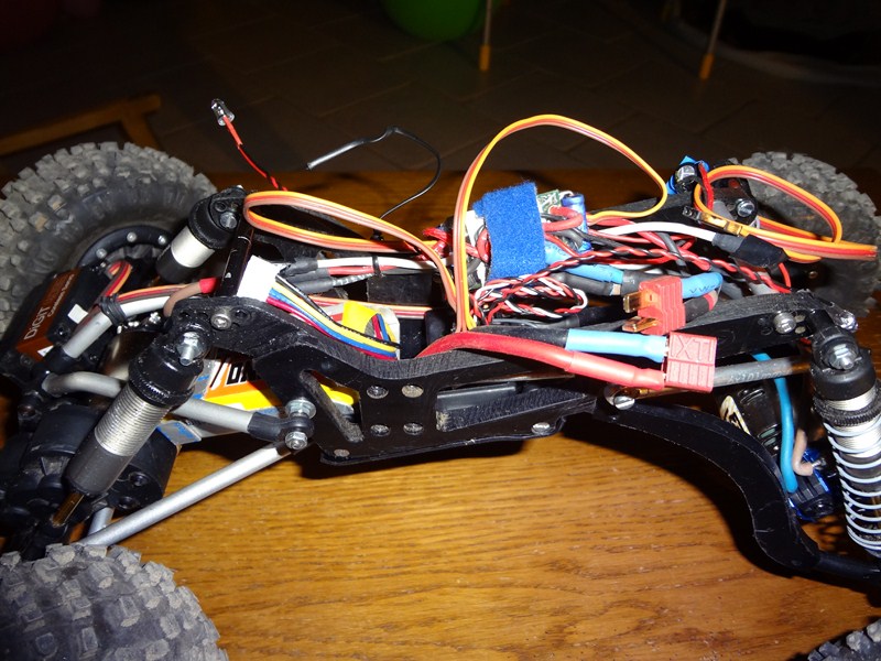

    L'électronique a plus ou moins trouvé sa place pour procéder aux divers réglages et premiers tests dans le salon. Le réglage des micro sidewinder et du bec se font plutot bien.
    Ya pas tant de place que ça mine de rien. Malgré qu'il n'y est pas de trans dans le chassis mais entre les deux esc, le recepteur, le dig novak et le bec castle....ben c'est un peu le casse-tête pour caser tout ça.......
    Sur celle ci ça fait vraiment bordélique!!!! :mdr3: Mais ce n'est pas définitif :rentr3:
    Et voici avec la carro tout juste posé dessus: elle subira une légère découpe sur les parties inférieures.

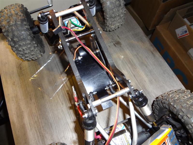

    Bon....maintenant parlons poids....et j'ai interet à faire attention à ce que je vais dire car j'en connais 1 ou2 qui ne vont pas me louper si je me plante :blerp3:

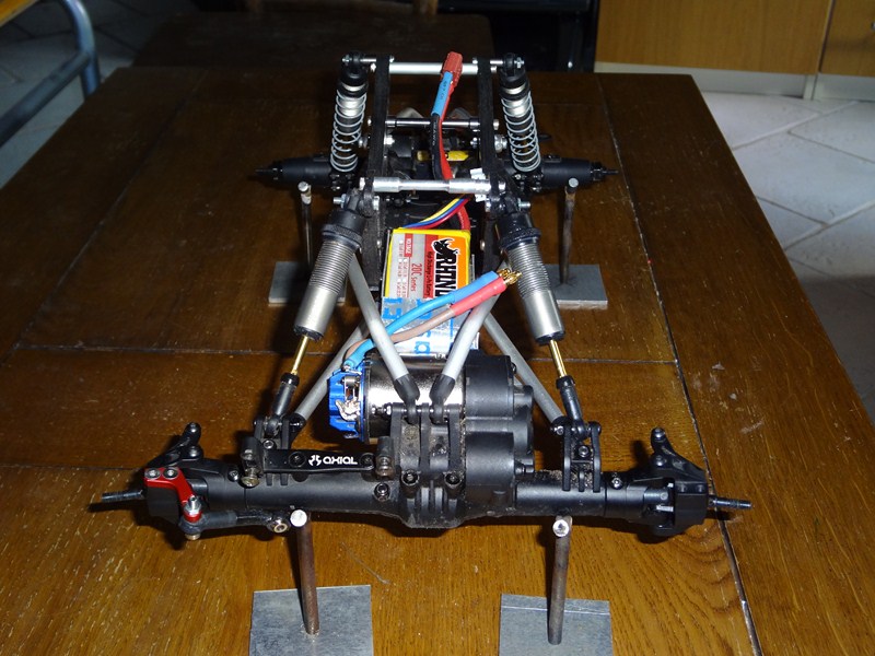

    Les mesures ont été prises sans la carro (oui je sais c'est c*n :grrr3: ) mais avec accu
    Le bestiau pèse 2205g
    Le train avant pèse 1270g
    le train arrière pèse 935g (jusque là j'ai bon)
    La répartition des masses est donc de 57,6% à l'avant et 42,4% à l'arrière
    (j'ai bon Mister Bad Rax ? :confused3: )
    Les roues avants sont lestés d'environ 65g et pèsent 228g chacune. Les roues arrières ne sont pas lestés et pèsent 163g chacune

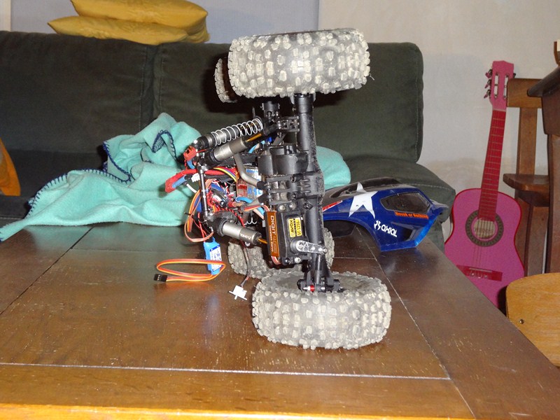

    L'équilibre sur la tranche n'a pas l'air mal
    Reste encore à alimenter le servo par le bec car il me manque des prises pour faire le raccordement.
    Et surtout à faire des essais .....mais àcette saison ce n'est vraiment pas évident :grain3:
    a+
    Ps: si jamais il y a une erreur dans les chiffres ce ne peut etre qu'une faute de frappe......ou le serveur du forum qui déconne.......ou je ne sais quoi d'autre :mdr3: :blerp3:

    C'te sac de noeuds au niveau des fils.... :smile3: Bon courage pour ranger tout ça ! :wink3:
    Ta nouvelle barre de direction ne frotte pas sur le moteur ?
  16. Bad Rax
    Bad Rax Homo Crawlerus
    3 244
    349
    Re: Premier MOA
    Ce bordel de fils, d’ailleurs yen a une qui pend :mrgreen:
    Pour le poids, je te conseille de lester un peu plus l'avant, pour avoir une répartition des masses plus proche de 60/40. 2% de différence dans la répartition, ça fait une grosse différence de comportement sur les rochers ;)

    sur la tranche... il tient
    il tient grace au bec,oué
    :blerp3: :blerp3: :blerp3:
    beau boulot,il va etre redoutable avec cette garde au sol!

    Non, ça passe au quart de poil de c*l :ang3:
    C'est prévu chef :wink3:

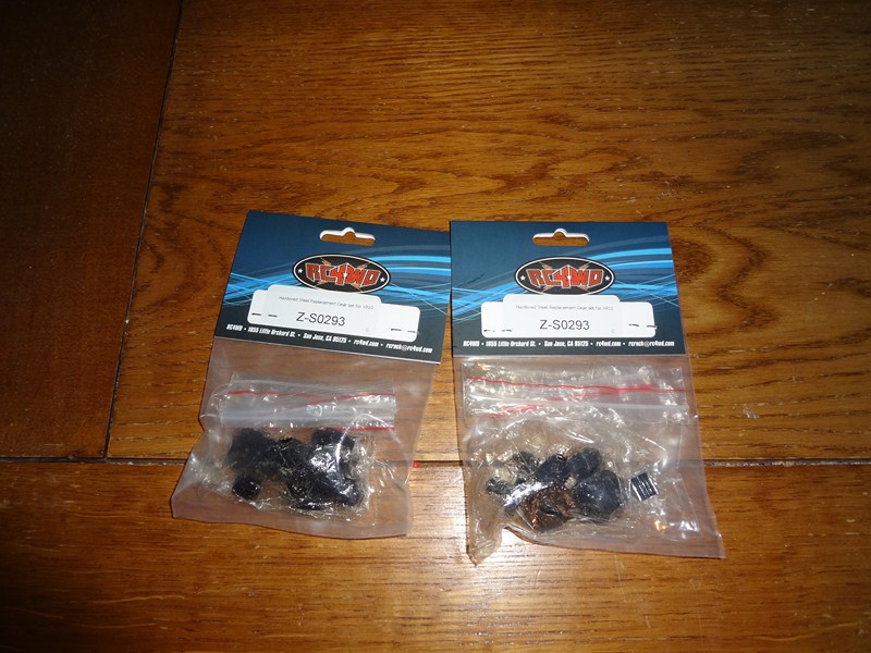

    Après un mois d'attente (commande passée le 19/12), hier, petit colis dans la boiboite :ang3:
    :brico3: :brico3: :brico3:
