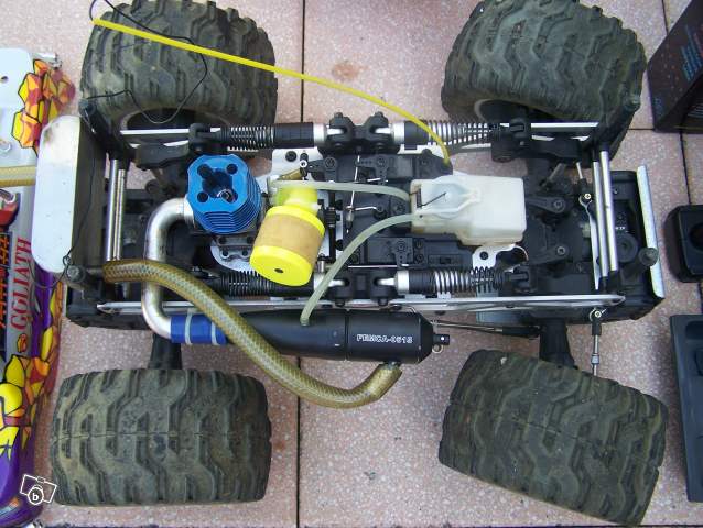

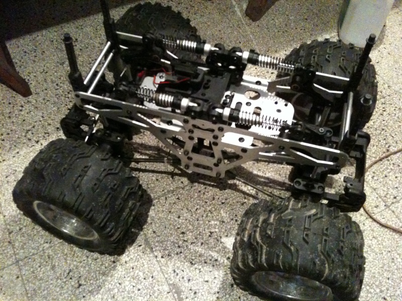

    photos du 4x4 a l'état d'origine
    :brico3:

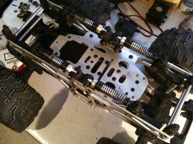

    voilà une fois tout le système thermique enlevé ( moteur, réservoir, tringlerie, et tout le bordel :
    :brico3:
    - raccourcissement des support carrosserie au minimum
    - blocage du pont avant ( histoire de mieux faire grimpette !) :wink3: vue à la conception du chassis qui nous fait pensés a un crawler.
    (support "servos et reservoir" mis de coté )

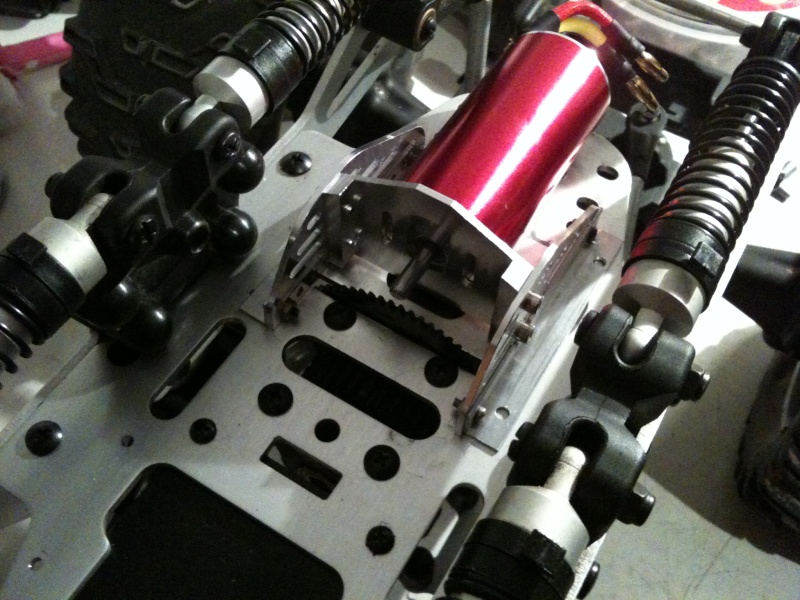

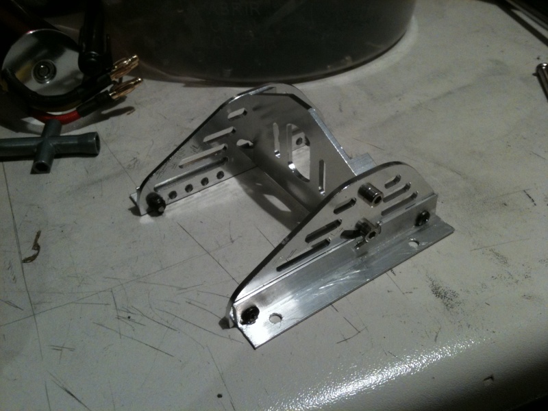

    support moteur de bateau :
    :brico3:

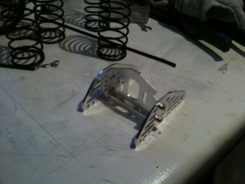

    - création de la fixation du support moteur avec une réglette
    :brico3:
    - fixation des réglettes au support moteur

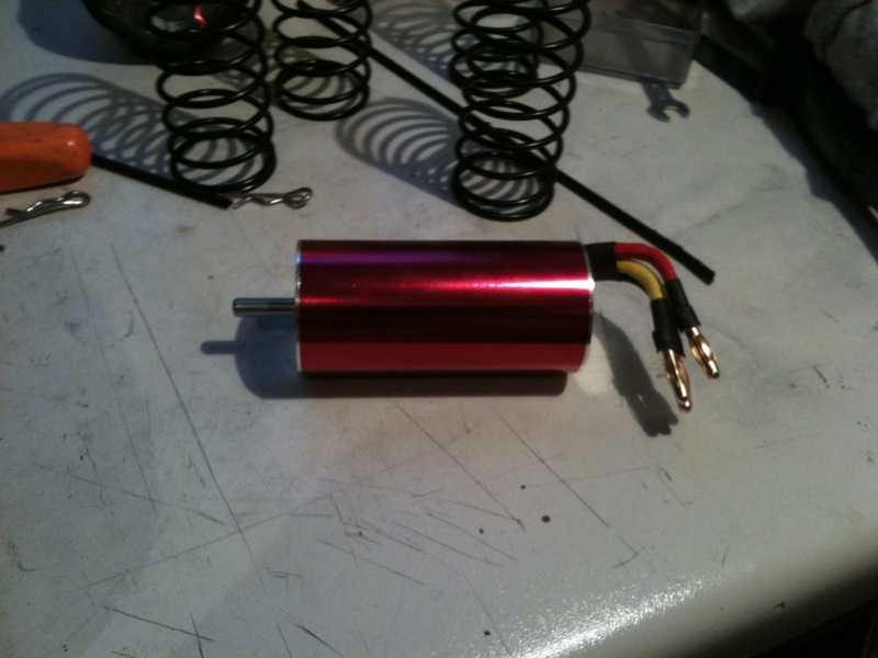

    photo du moteur utilisé :
    :brico3:

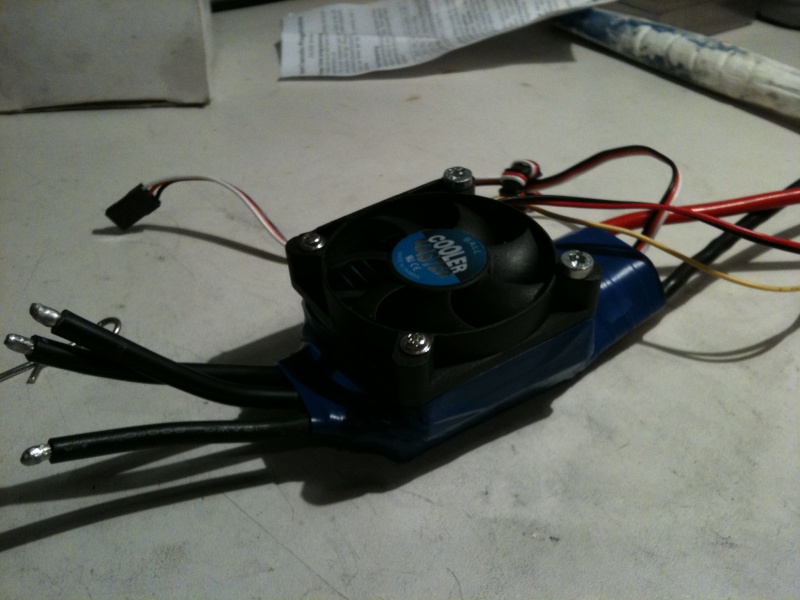

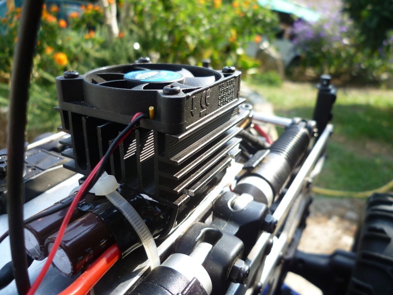

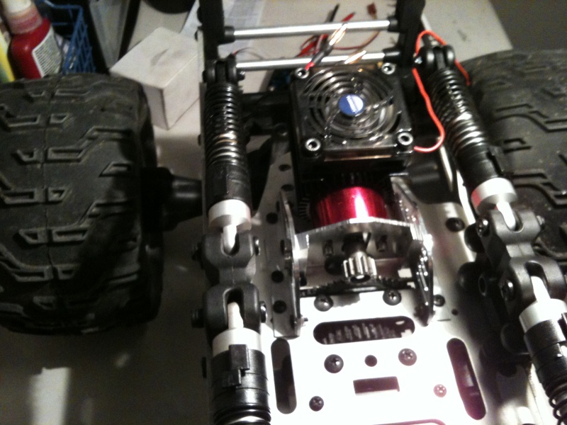

    - premier assemblage du contrôleur avec le dissipateur de cpu+ ventilo ( ya pas de doute, vue la marque du ventilo... :rir3: )
    :brico3:

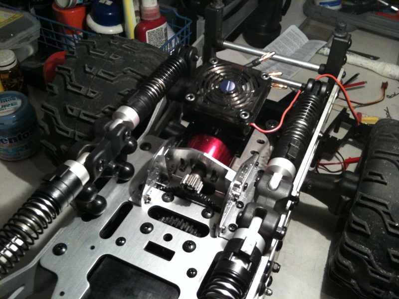

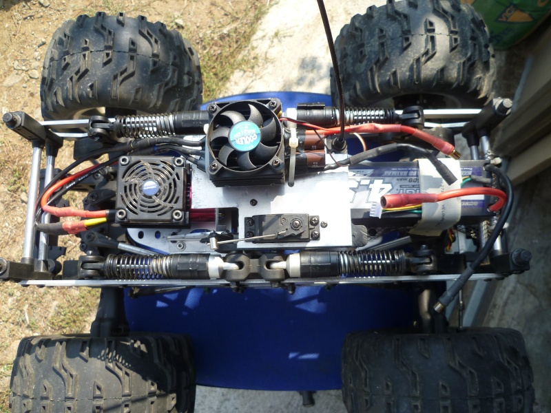

    - tout est en place, plus qua percé
    :brico3:
    - voilà une fois bien fixé au chassis; pignon installé, réglé; et dissipateur monté
    :brico3:

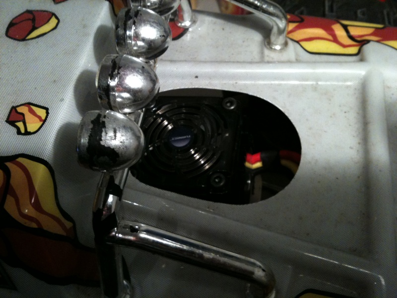

    - agrandissement du trou de la carrosserie pour le ventilo

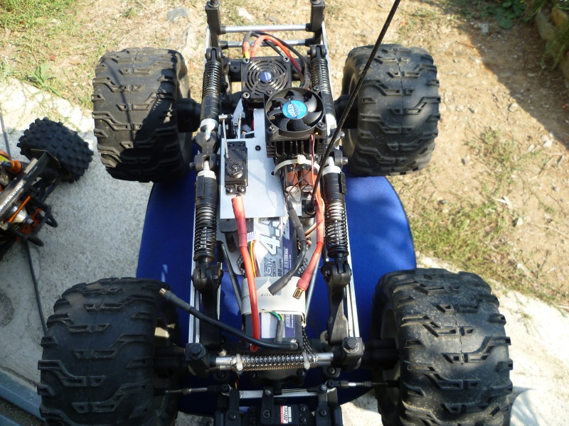

    :brico3:

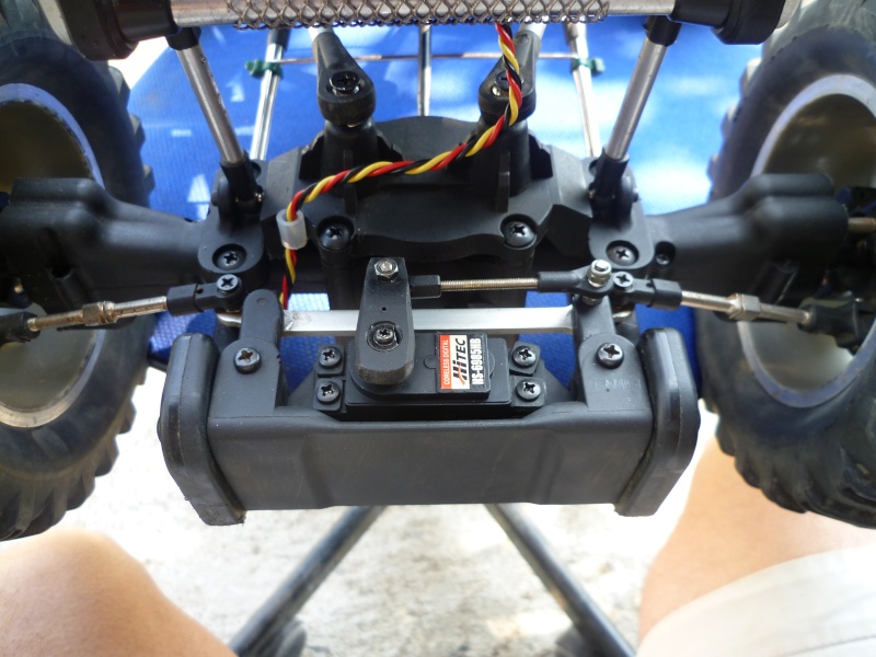

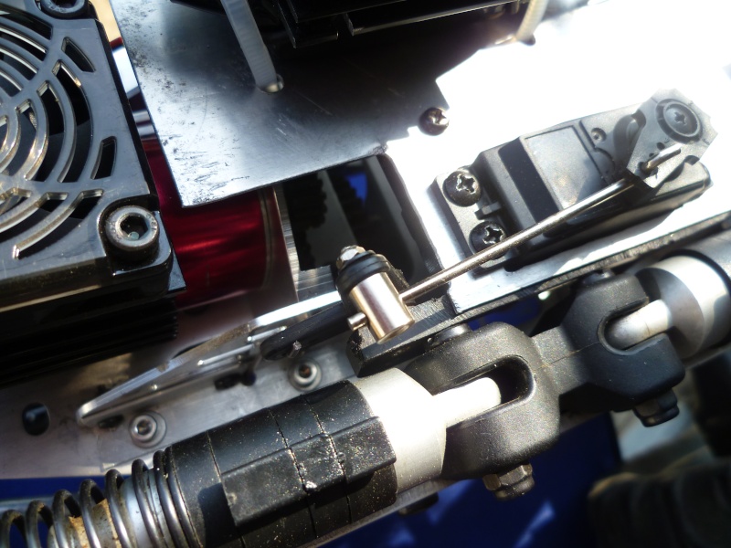

    - modification de la tringlerie de direction; point d'encrage, et mise en place du servo hitec
    :brico3:

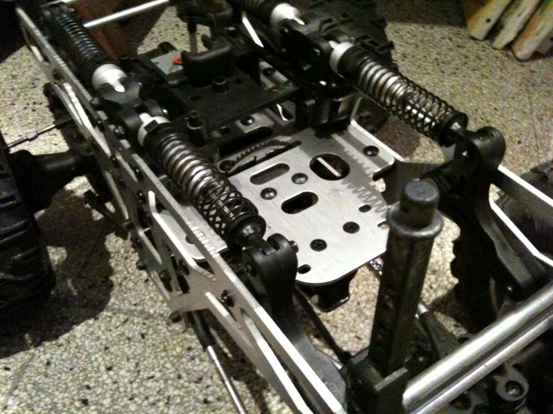

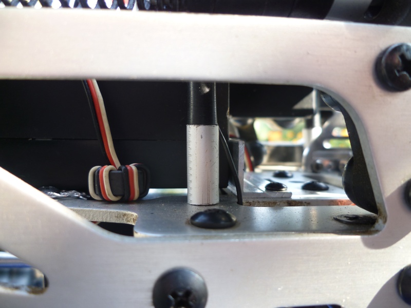

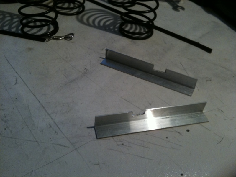

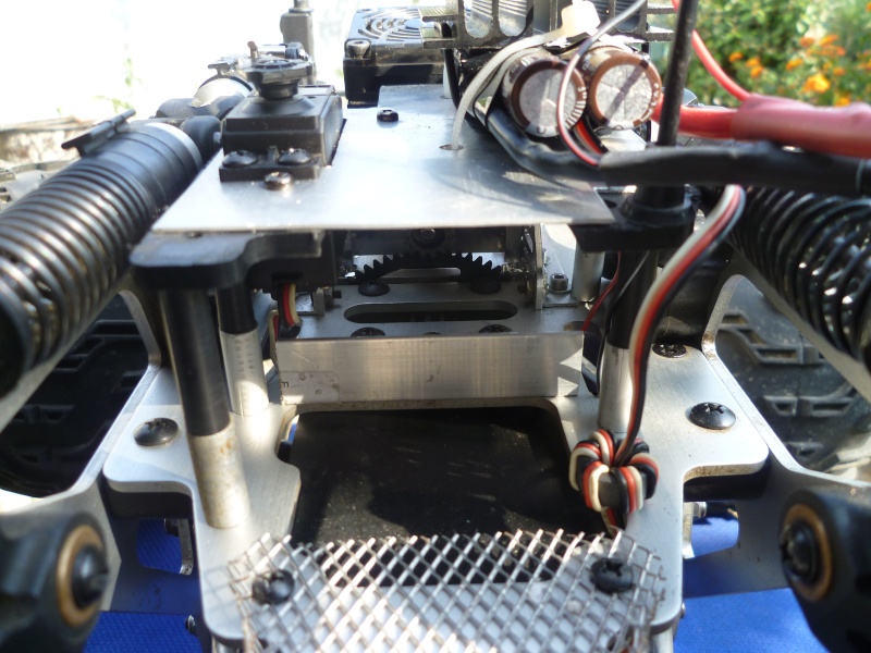

    - confection des 5 cales pour surélevé de 2cm l'ex platine "servo/reservoir modifier"( consistera a laissé place à l’insertion de la batterie. )
    - reglette de buté arrière de batterie
    :brico3:
    - confection du support batterie
    :brico3:

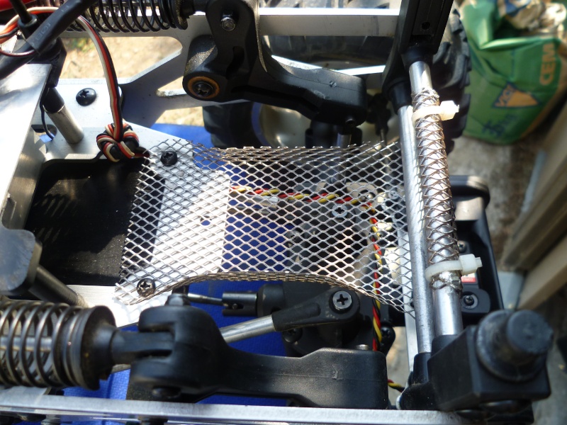

    - modification du contrôleur, laissant place a un nouveau dissipateur plus efficace
    :brico3:
    - confection d'une plaque d'alu modifier, fixé sur l'ex support servo/reservoir, pour le maintien du controleur, servo...et plus esthétique.
    :brico3:

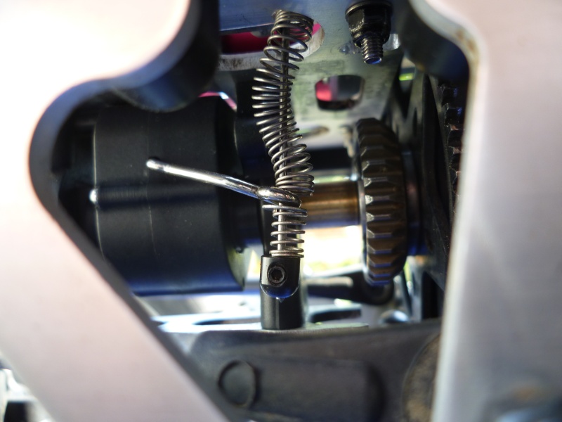

    - mis en place du servo de marche arrière et confection de la nouvelle tringlerie
    OUF !! enfin fini !... :yes3:
    (maintien de la batterie au scratch)
    voilà ! confection réalisé avec succés !
    le goliath fonctionne très bien, il as retrouvé une seconde jeunesse lol
    il as vraiment de la patate, plus que en thermique !
    prochaines modifs : roulette anti wheeling AR..........et AV !
    ces sympat les cabrages en marche avant, mais encore plus impressionnant en marche arrière ! :mdr3: :mdr3:
    (du moins sur goudron ! je ne l'est pas encore tésté sur un terrain)
