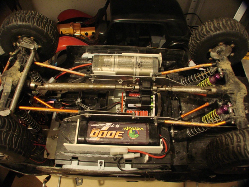

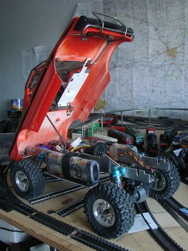

    Le lipo ce n'est surtout pas une obligation.
    C'est pas parce que beaucoup en parle que c'est forcement mieux.
    Je roule toujours en Nimh, j'ai jamais eu de problème pour les installer dans mes scales.
    C'est facile a charger surtout pour un enfant qui l’utilisera.
    Ca ce place asser facilement malgré tout, si inclus dans le cahier des charge dès le début.
    Ca ne gonfle pas avec le temps. Un emplacement prévu pour un lipo doit être large car un vieux lipo ne rentrera plus là ou rentrais un lipo neuf.
    Une taille spéciale existera t'elle encore dans 4 ans quand il faudra changer le lipo ?
    Deux Nimh de chaque coté du châssis ça donne du poids pour un beau mouvement et abaisse le centre de gravité.
    Mes Nimh pas cher de chez Conrad tiennent 10 ans avec un entretien très aléatoire.
