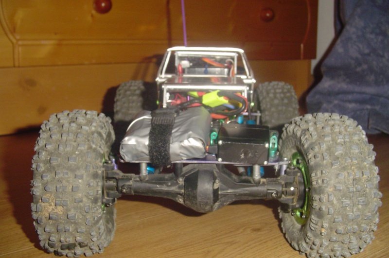

    Je vous met une photo de mon ax10 de face sans direction apparente ( elle est derrière le pont), c'est plus nice.
    et de dessus

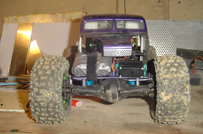

    Nouvelle modification diminution du chassis en largeur ( 84mm passe à 74mm)
    Mon but est de tester le comportement des amortos à l'extérieur du chassis avec une légère inclinaison vers le centre
    Mes liens supérieurs se retrouve à l'extérieur
    place aux photos
    Dans les épisodes précédents j'ai réaliser une support trans en plastique pour fixation lien au centre et j'ai diminué la largeur du chassis
    Pour la fixation lien vers le centre, fini le train qui se tort à l'arrière dans tout les sens la cette nette il bouge plus et c'et génial
