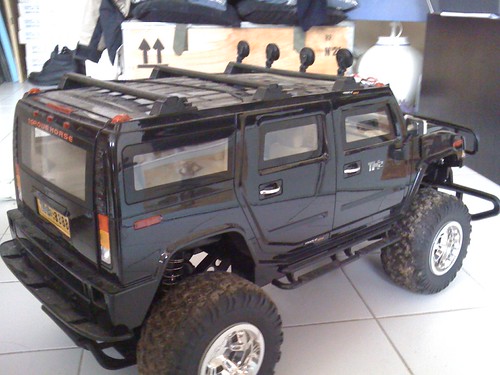

    comme prévue mon AX est arrivé en milieu de semaine. Après le montage je m' amuse avec monté d'origine en attendant de recevoir des poutres type SCX que l'on fait découpé au laser grace à JOJO31.
    Dés que j'aurais les poutre montage de l'AX en scale et maintenant voila la carro qui le coiffera :yeah3:

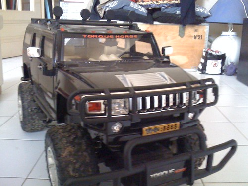

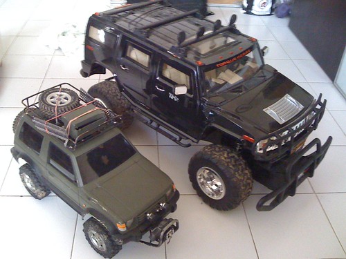

    Le voila à coté de mon pajéro

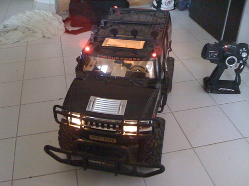

    Evidement il est deja équipé :blerp3:

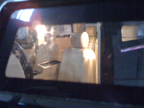

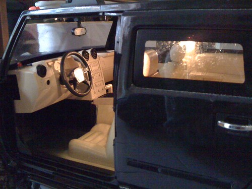

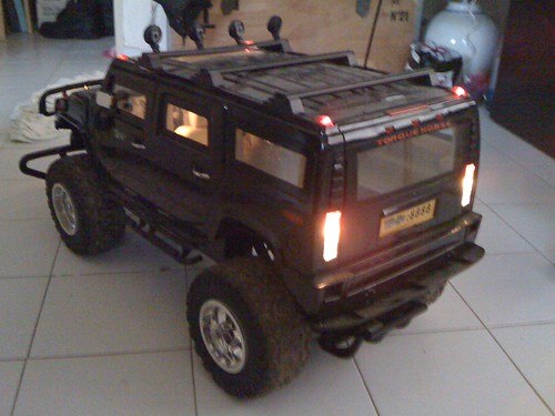

    La c'est l'éclairage de la cabine s'il vous plais :yes3:
    Voila une tite photo pour vous le montrer à coté de l'AX
    Au niveau des voies il manque un poil mais je pense le "gonfler" un peut pour lui donner un air plus "bestial" :ang3:
    Là par contre sur l'empattement il en manque un peut :mad3:

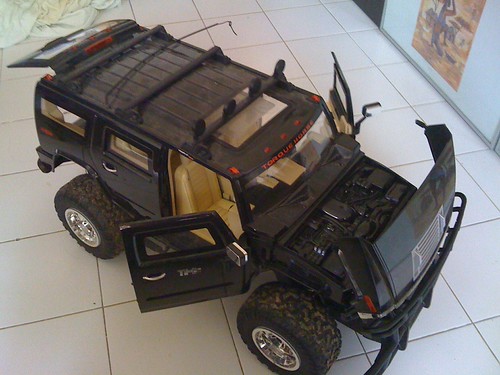

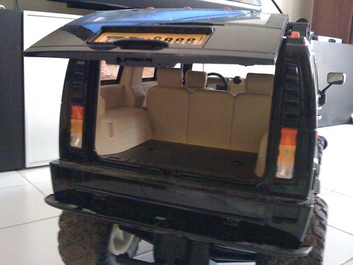

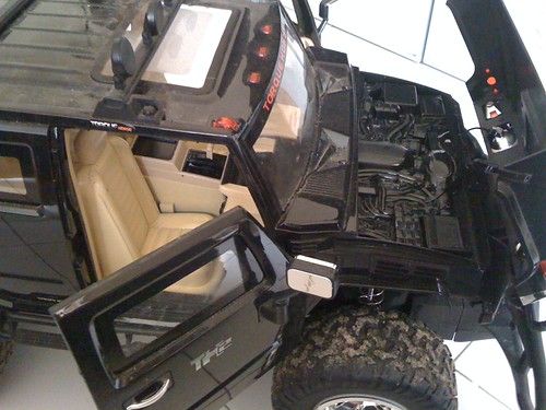

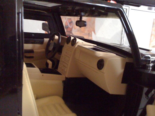

    Pour finir la semaine, aprés un rapide démontage on arrive à tout l'intérieur pour pouvoir préparer ça comme il se doit :wink3:
    Voila pour l'instant la suite à réception du chassis.

    l'intérieur est nickel pour un scale.

    La carro fait un peut plus de 610mm de long, 270mm de large et environ 220 de haut.

    J'ai commancé à attaquer la préparation des finitions sur le tableau de bord. Entre hier soir et ce soir voila le résultat :wink3:
    Ouverture des compteurs de ce qui sera l'autoradio et l'ordinateur de bord :smile3:
    Allé m'en va fignoler tous ça.
