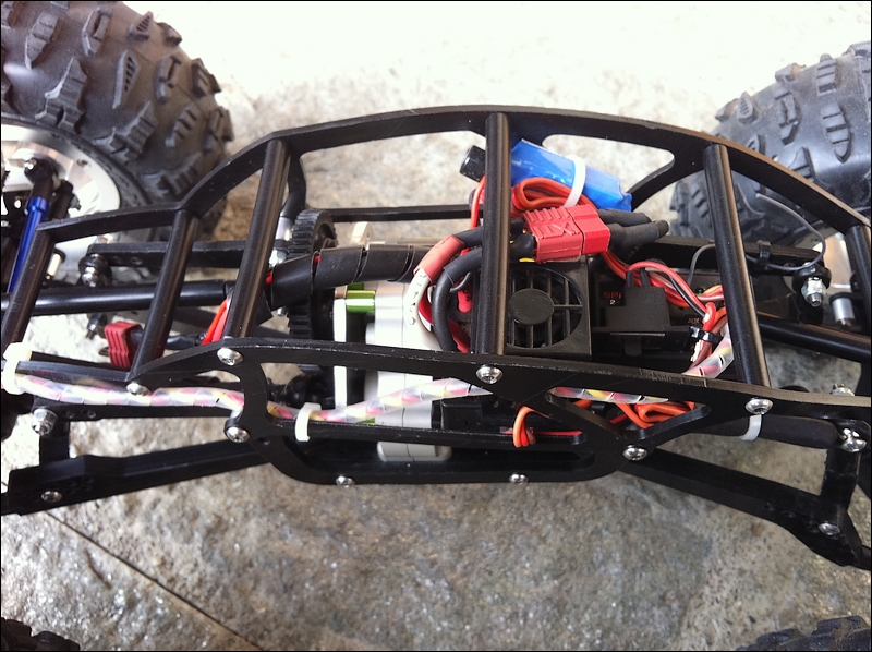

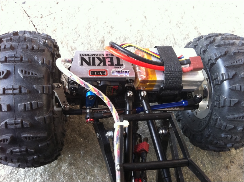

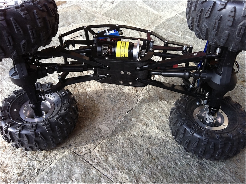

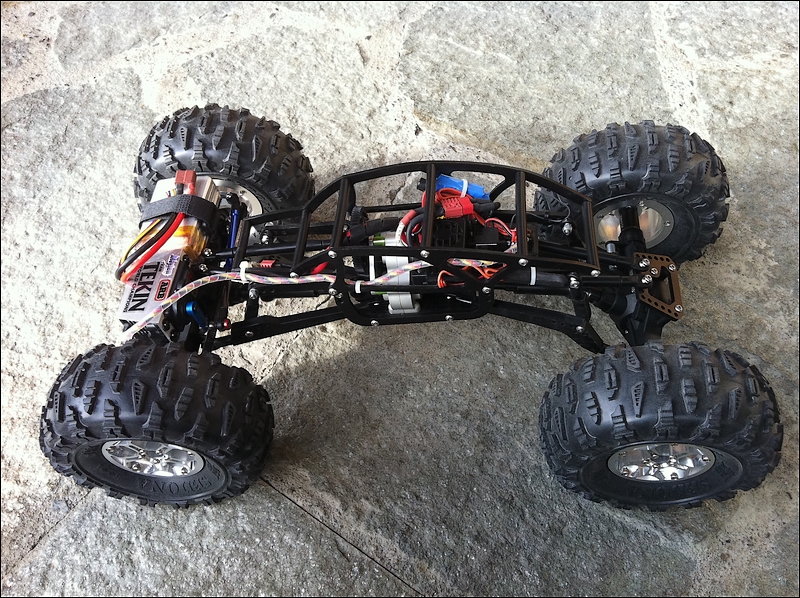

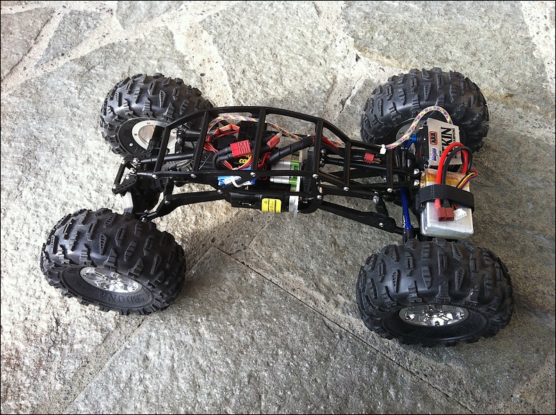

    voila enfin la fin de mon montage d' ax10
    Châssis : BWD sss-r + dub cab
    Ponts : axial ax10, lockout acier, gunaar beef et pignons/couronne acier renforcé avec démultiplication différente du pont av et arr
    Transmission : boite vanquish ax10, full robinson acier, cardans Mip, cardans av axial mip.
    quelques options axial et vanquish, un kit bta " maison " et un kit de vis inox rc screws finissent l'ensemble.
    Électronique : servo Hitec hs 7980th de 46 kgs, moteur holmes hobbies cobalt puller 7t ( un monstre ), vario castle creation mamba max pro, bec cc 10A, récepteur spektrum
    Jantes/pneus: jantes rc4wd, pneus hb sedona, mousses double densité crawler innovations.

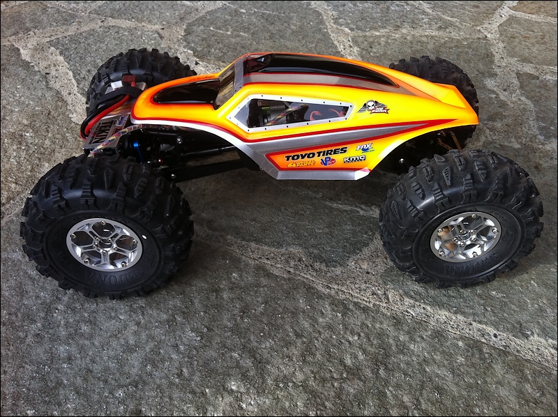

    carro d'axial xr10 peinture perso aéro
    Il me reste a acheter des pneus losi boss claw ou hb chaos pour monter sur mes jantes Mayhem, des supports carro et il serra fini .... :mad3: :yes3:
    place aux photos !

    très sympa la machine, avec un châssis original :yesintel3:
    par contre, pourquoi mettre une carro (mm super bien peinte comme la tienne) sur un bodyless ?? :jecpa3:

    et j'aime bien la carro sur le bodyless....meme si c'est pas fait pour....sinon ca fait pas vraiment fini.

    Par contre comme The Dude, pourquoi utiliser un carro sur un Bodyless, ça fait un peu ceinture et bretelle ??

    Alors pour repondre un peu a tous:
    oui les fusées avant on gagné de l'ouverture, c'est des axial avec deux trous permettant de gagner 8 degres. J'ai acheté les VP 8 degree Chubs, mais je n'ai pas les VP 8 Degree Knuckles .... :confused3: donc revente ou achat de l'ensemble Vp ... A voir, l'option revente est + simple.
    La carro j'ai craquée dessus, jne sais pas si elle finiras dessus ou pas, l'effet bodyless ça manque de finitions je trouve, il faut que je fasse des panneaux en lexan et une déco sur mesure ... ?
    A la base j'ai cet ax10 depuis bientôt 1 an ( cado de la copine ), mais il était en piteux état niveau transmission ( sable dans les ponts, roulements hs... ) :grrr3: je l'ai donc testé sans pitié et tout refait a neuf full options quasiment avant de vous le présenter, n'aimant pas les déchets roulants ... .
    Le moteur Holmes Hobbies chauffe un peu en 7T et 3s, mais c'est un couple de fou, et une vitesse de pointe impressionnante ! backflip sur place ... Il est long et rentre au chausse pied dans le châssis, et il est préconisé d'avoir de bons lipo car il est gourmand le bougre !
    Je vais donc me commander des lipo chez Maxamps :yes3:
    Le châssis torsion est :yeah3: ! il faut s'habituer au brusque basculement du fait qu'il ni ait pas d'amorto mais c'est très sain a l'utilisation, léger, pas de fuites d'huiles, d'amorto qui touche, j'adore !
    si je passe aux knucles 8 degrees vp, alors j'en profiterait pour mettre le kit de lest et des Vp slw afin d'avoir d'autres jantes . aussi travailler pour avoir moins de jeu dans les ponts bien qu'il ni en ait plus beaucoup, a voir, la flemme de tt redémonter ...
    par contre il me faut les cvd avant Mip les axial fesant très cheap .... :nnotd3:
