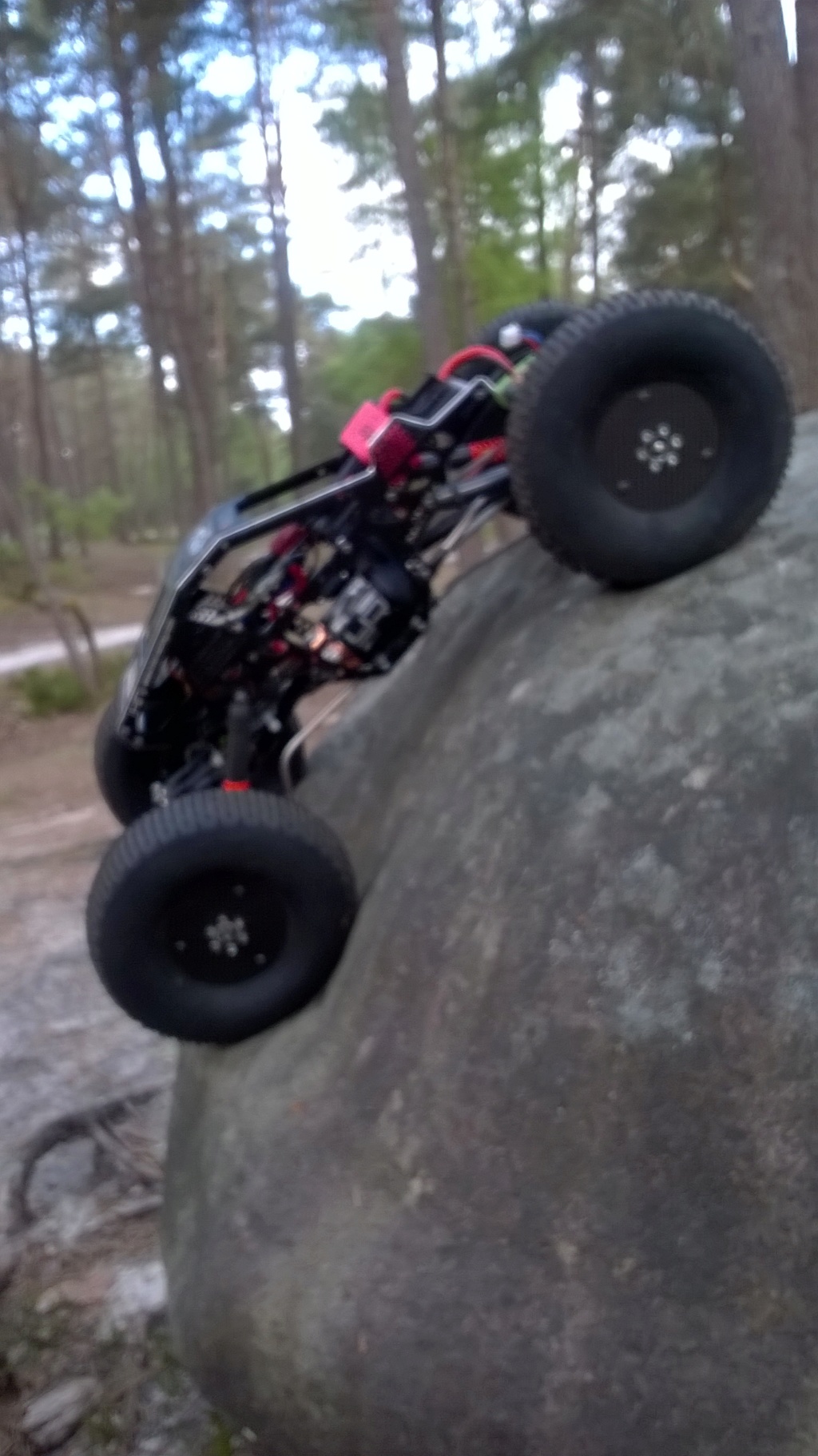

    Un petit tour à Marcoussis le week-end dernier

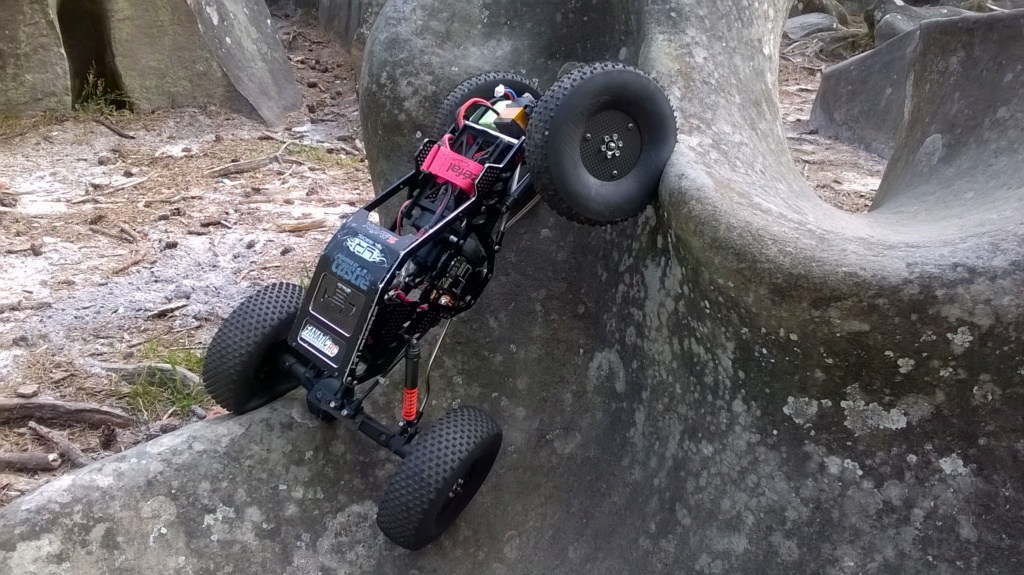

    Quelques modifications en vue de la sortie de Dimanche ... nouvelle géométrie avant et nouveaux pneus.

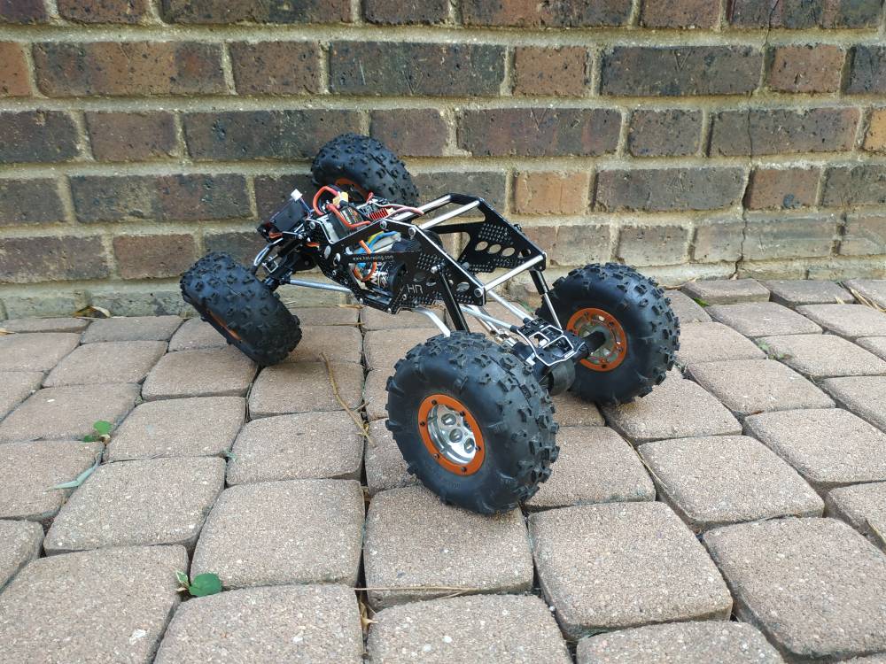

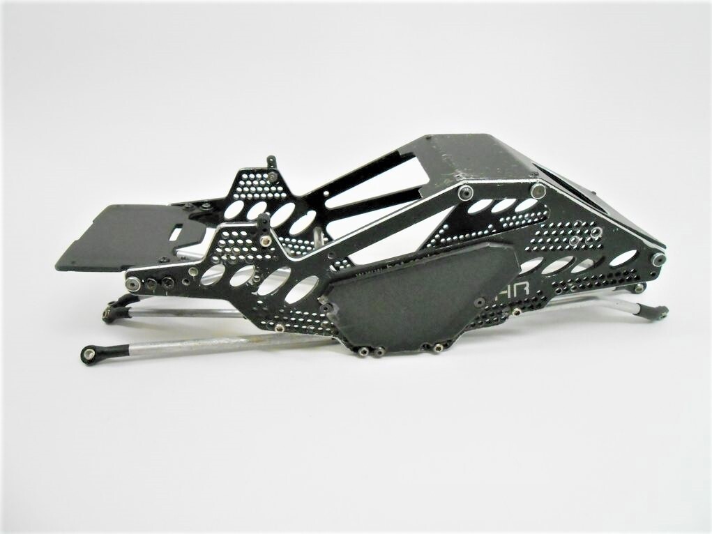

    Ça fait un bail que le crawler n'a pas servi ... sauf de banque d'organes. 2 ans et demi, ça commence à faire ... et puis de temps en temps à l'occasion, ça commence à me manquer un peu.
    Histoire de réutiliser les ponts, les pneus quasi neufs et la transmission, je pars sur un nouveau châssis ... budget minimal, je vise pas l'EuroCrawl, juste un peu de fun de temps en temps. J'ai opté pour un châssis Hot Racing d'occasion, avec les liens (ceux du Edge ont donné leurs chapes depuis longtemps, ça m'évitera d'en fabriquer) ... c'est pas le dernier châssis à la mode loin de la (l'original doit pas avoir loin de 10 ans) , mais il sera plus léger que le précédent et bien suffisant.
    Il me manquera encore quelques bricoles notamment un servo, un esc et des amortisseurs, mais chaque chose en son temps, déjà, recevoir le châssis, le reste suivra au fur et à mesure.

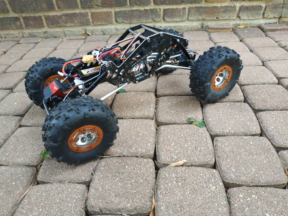

    Avec les nouveaux amortisseurs à ressort interne, ça touche plus nulle part.
    Quelques vis que j'ai oublié de resserrer, un lien de direction à revoir (il braque très peu à gauche, mais à fond à droite), inverser les fils moteurs (50% en marche avant, 100% en marche arrière) et il devrait être opérationnel pour sa première sortie dés que je serais en état.
    Il me faudra surement revoir la longueur des liens avant, l'empattement est long et mal équilibré (long devant, court derrière) ... mais je verrais ça après les premiers rochers. Pareil pour l'amortissement, 3 duretées sont fournies avec, les souples sont trop souples, j'ai mis médium devant et dur derrière pour bien assoir le pont arrière dans les montées ... on verra ce que ça donne à l'usage.
