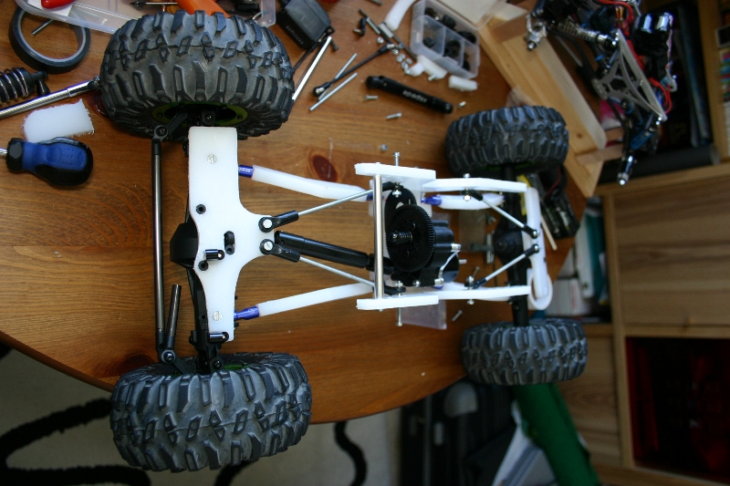

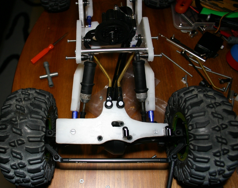

    J'ai bien reçu les rotules de l'ami HL29 !!!
    Donc, les travaux continuent...
    premiers essais :
    Simple mais pas efficace du tout... en plus ça gênait les suspensions (qui ne sont pas encore montées :mdr3: )
    donc... modification :
    et la, c'est beaucoup mieux...

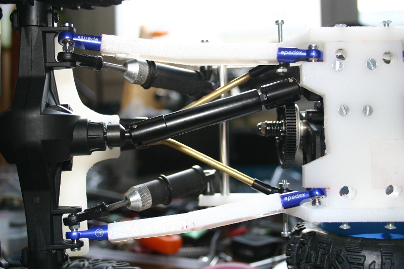

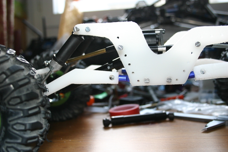

    Bonsoir,
    Sympa tout cela mais moi je mettrai les liens inf plus vers le centre côté trans. Je ferais l'inversion entre l'amorto et le lien inf côté pont et je fixerais l'amorto à l'extérieur du chassis.
    C'est mon avis mais j'ai remarqué que le châssis est plus sable avec les liens inf ressentré côté boite .
    En plus tu pourrais monté la direction avant derrière le pont tu as de la place je pense car c'est dommage d'avoir cette barre en facade :jecpa3:
    Ben79.

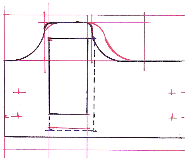

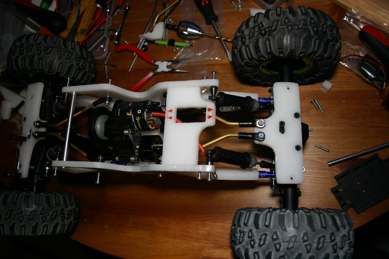

    Merci Ben pour les avis techniques :wink3: seulement, ils ne sont pas tous applicables...
    Ces photos expliqueront aisément
    Comme vous pouvez l'imaginer en voyant la découpe du skid, j'avais prévu de mettre les liens au milieu... c'était sans compter sur le cardan qui se trouve en plein milieu du passage des liens ! Je me suis donc rabattu sur cette conf qui est compacte et offre un croisement souple d'environ 35/40° pour le pont avant et fera surement de même pour l'arrière ce qui donne cumulé entre 70 et 80° de croisement ce qui est (je pense) largement suffisant... Petite modif prévue, les liens à l'intérieur des suspat' et celles-ci restent en place, cela permettra de gagner un peu sur l'angle de braquage (en cas de CVD et knuckles modifiés).
    Concernant la direction à l'intérieur, c'est en cours de réflexion, il faut quand même concevoir le lien bizzaroïde qui devra passer entre le cardan et la platine (qui est sacrément basse)

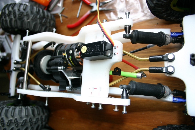

    Bon, n'ayant pas réussi à soigner ma Dremel, je n'avance presque plus... Demain, j'investis :mdr3: parce que sinon, ça ne finira jamais...

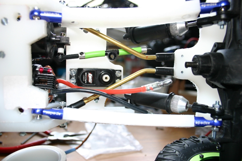

    Ceci dit, la scie dinosaure fonctionne encore et du coup, le support du servo du DIG est prêt à être percé !

    J'ai investi dans une nouvelle Dremel.... pas le choix, donc voila, le support servo est fini :mdr3:
    Pour l'instant, j'ai fait la version mini servo mais si cela ne convient pas, j'ai aussi fait les plan pour la version servo standard...

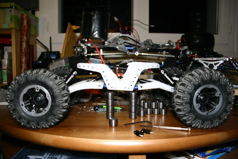

    un peu de travail sur les jantes :

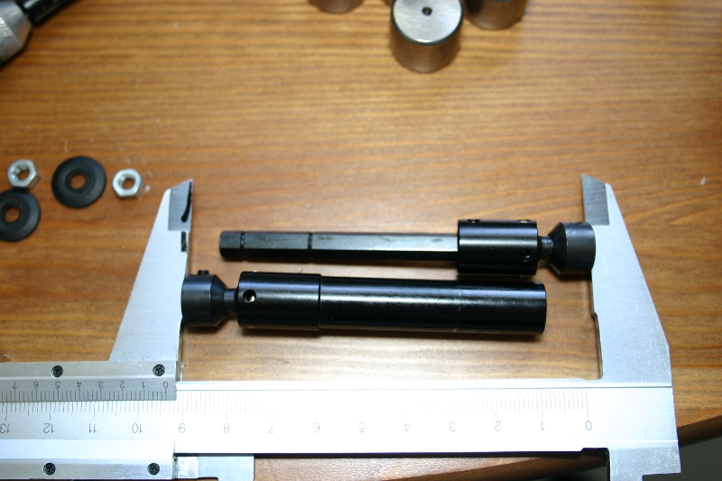

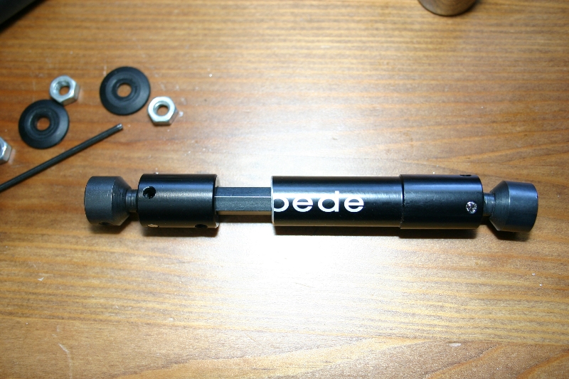

    Et puisque je n'avais pas le goût de commander des cardans plus court, c'est massacre à la tronçonneuse...
    La, c'est la longueur idéale à atteindre...
    Voila, c'est fait... il a perdu 2cm...
    Sinon, je lui ai monté les G-transition du MadCrawler et... elles lui conviennent à merveille, je sens que je vais devoir en re-commander :yeah3: P't'être que je ferai quelques photos ce soir une fois que tout sera remonté :wink3:

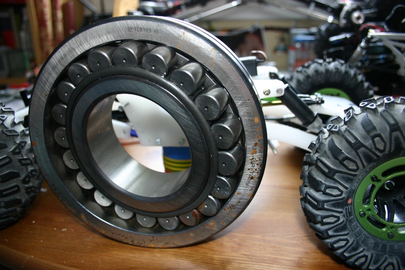

    J'ai aussi récupéré un p'tit roulement qui lui convient bien :mdr3: :

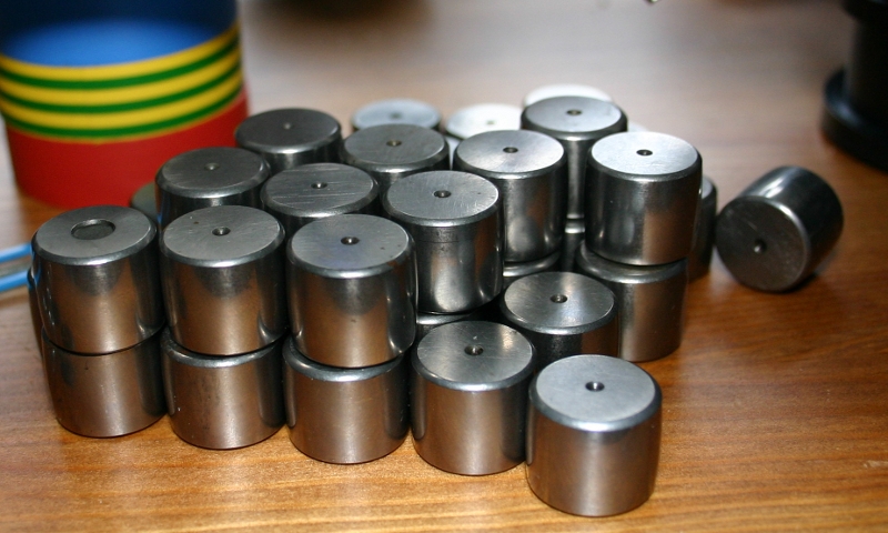

    Trêve de plaisanteries, Avec ça, j'ai une trentaine de masselottes de 30g pièce... dont je ne sais absolument pas quoi faire :mdr3:
    Elles sont trop grosses pour les jantes 2.2... peut être qu'elles conviendront pour le 4.0... sinon poubelle !

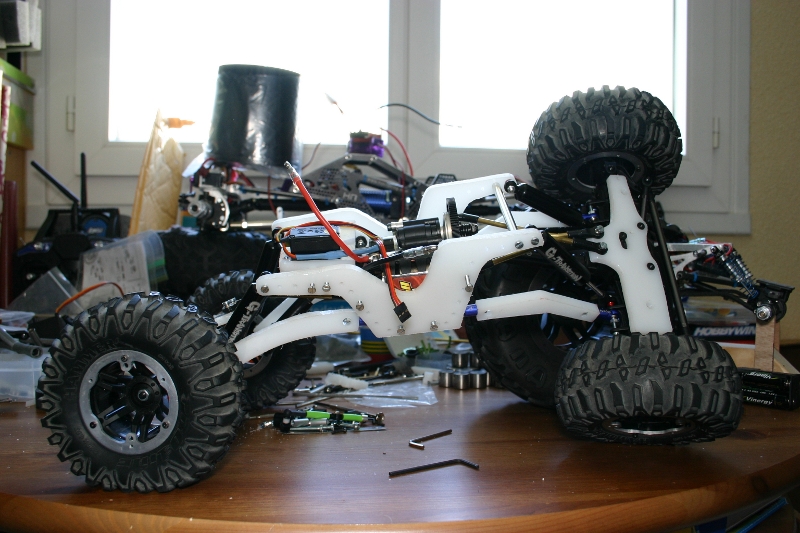

    une petite photo... de profil...
    Pour les masses, 15.5mm de haut pour 18mm de diamètre poids, 30g :wink3: fait signe si ça t'intéresse ! (j'ai moyen d'en avoir plus...)

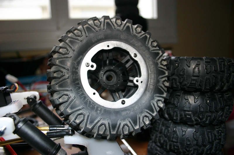

    Tu as fait des rims pour faire plus jolies ou il y a un intérêt à cela. :jecpa3: ( sinon ils sont sympas mais ils servent à quoi ses 2 trous supplémentaires.
    Sinon tes amortos reste à l'intérieur du châssis ( c'est pour le croisement de pont ).
    Bonne continuation.

    Pour répondre a tes interrogations, les beadlocks sont ceux d'axial modifiés, j'ai gardé 2 trous car le compte y accrocher du lest (je sais pas encore quoi mais c'est en cours de réflexion). Pour les amortos, je trouve qu'en les laissant au milieu, c'est plus compact et le débattement le semble largement suffisant... Un p'tit aperçu sans forcer :

    Pour les lests vu que tu as deux trou, tu peux fixer des rondelles acier de la taille du rims.
    Sinon tes rouleaux de roulement ne loge pas à l'intérieur de la jante axial et tu mettrais le rim d'origine celui de l'extérieur mais à l'intéirieur et cela tiendrais tes lest. :tadaa3: . Dans le cas ou il rentre .
