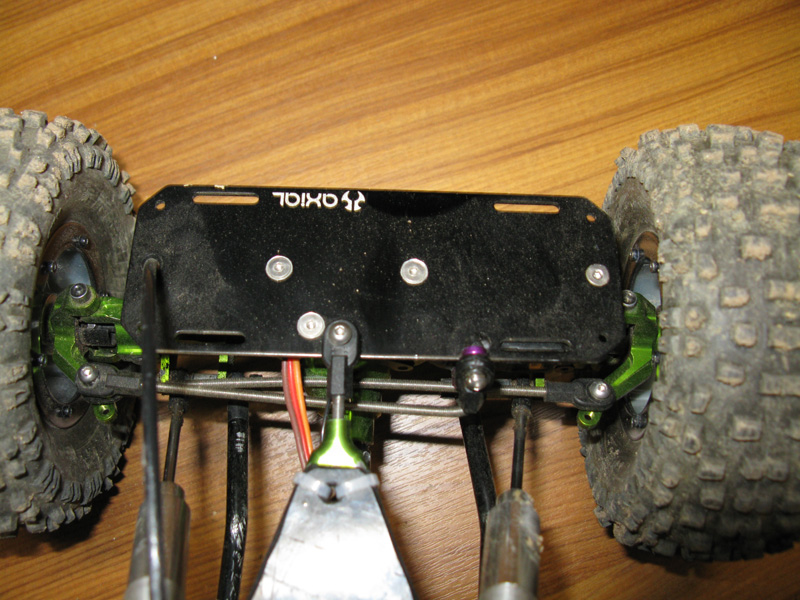

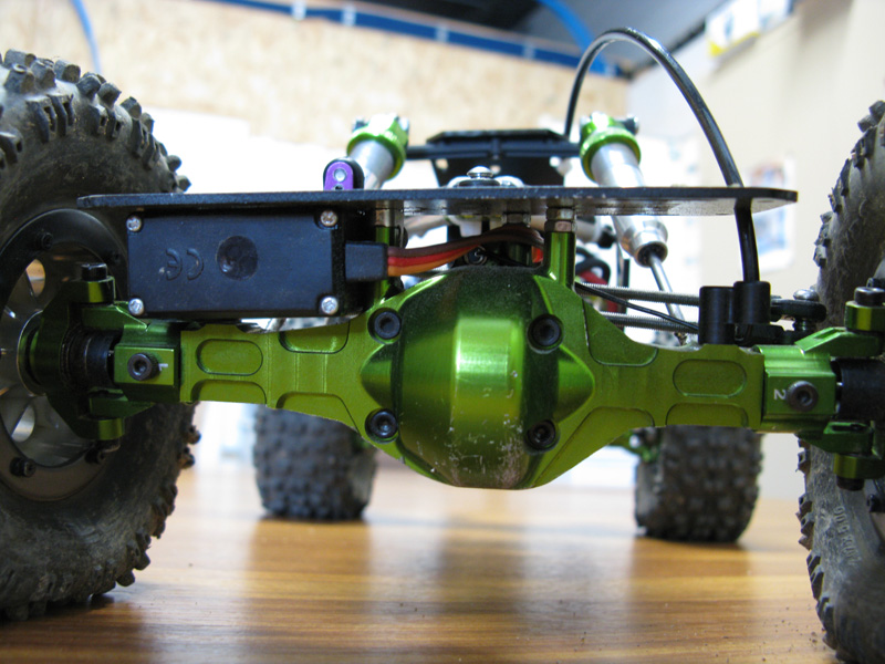

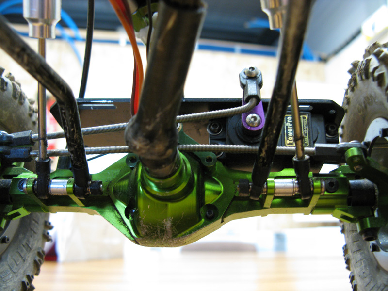

    déjà, voici le nouvel emplacement du servo, j'ai repercé une plaque de support de batterie d'origine pour la fixer sur le pont et j'ai fixé le servo par dessous. cela permet d'abaisser le centre de gravité et de conserver les barres de direction à l'arrière du pont.
    ensuite, j'ai modifié la fixation des liens supérieurs. je trouve que la rotule d'origine prend vite du jeu alors j'ai mis une rotule à plat. ça permet aussi de gagner en croisement. l'articulation se fait autour du filetage. (pas très mécanique, mais ça fonctionne très bien)
    une dernière photo vue de dessous pour montrer l'implantation des barres de direction.

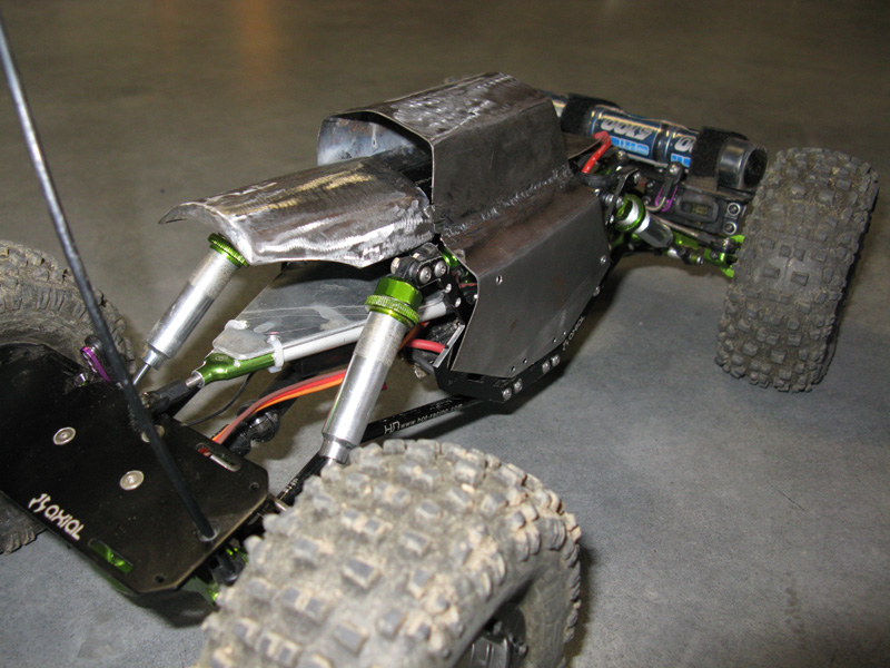

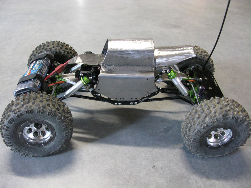

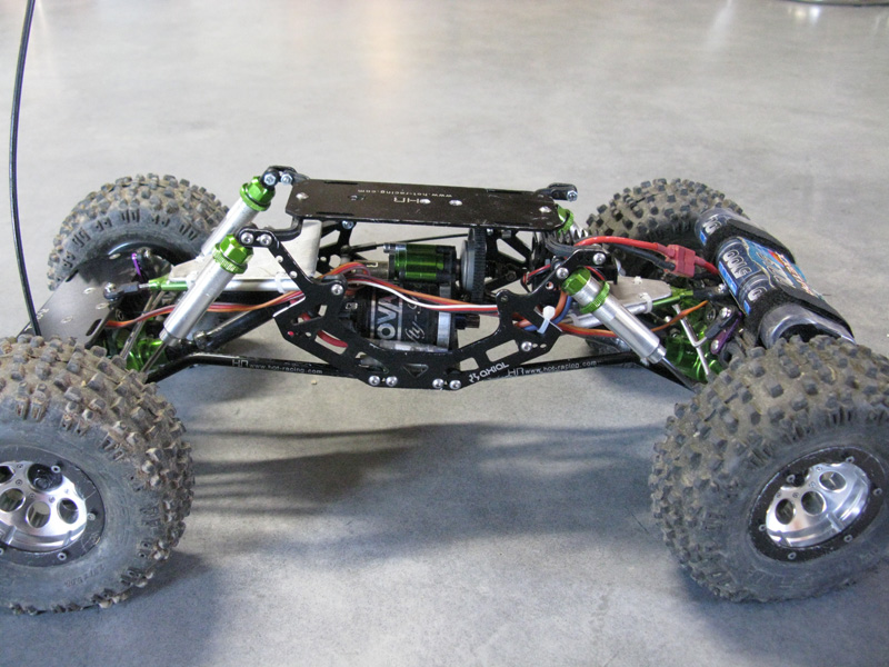

  2. energykarting
    voici les photos. je vous rassure, la carosserie est simplement un essai !!!

    Sympa et Bizare en même temps :D
    L'emplacement supérieur des ammorts sont hummm a l'envers. Les postérieurs seront mieux plus horizontal et a l'avant plus verticale...
    La carro c'est du poid inutil? :roll:
  4. Stéph 44
    Stéph 44 membre
    650
    :shock: :shock: :shock: ha oui, elle tue un peu la carro... :lol: :lol: :lol:
    Stéph
  5. energykarting
    j'ai remis les amortos avant à l'emplacement d'origine.
    le fonctionnement était pas mauvais, mais lors de gros croisements, les amortos touchaient les liens supérieurs et donc bridaient le débattement.
    et oui en effet, la carrosserie n'est vraiment pas terrible. je cherche à faire quelque chose d'original, mais pas à ce point quand même !!! :oops:

    ça marche bien ton systeme de direction comme ça???
  7. energykarting
    oui ça fonctionne très bien, j'ai roulé plusieurs heures comme ça et ça n'a jamais bougé. par contre il faut bien prendre de la tige filetée m3 en inox bcp plus solide que l'acier simple!

    pas mal le montage de la direction chapeau !

    Visiblement le passage de la direction derrière le pont impose d'avoir des amortos sans ressorts externes ? Oui ??

    en effet, les ressorts externes empêchent les barres de direction de coulisser correctement
