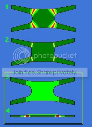

    J'ai pensé a 2 petits trucs si ça peut te donner des idées :
    Déja je pense qu'il serais interessant de faire un arrondit entre les bras comme sur le shema 1.
    Les dégradés représentant grossièrement les points de torsion, je pense que ça répartirait mieux les forces sur les débuts des bras. Le shema 2 étant la config' actuelle .
    Pour les dessins 3 et 4: Tu pourrais doubler l'épaisseur du chassis pour regler toi même les endroits ou tu veux que le chassis soit rigide, un peu a la manière des lames de suspension empilées.

    je vais essayer de faire l'arrondi... même si je pense que ça va trop rigidifier les bras.
    je pense aussi faire une fixation en acier pour fixer les "bras" par dessous le pont
