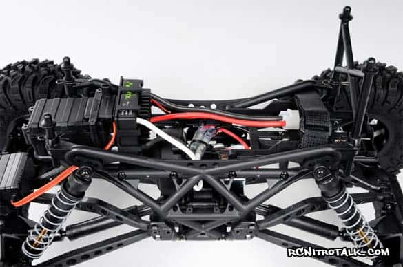

    Mon problème (qui n'est pas trop grave, mais quand même...), c'est que j'ai le choix entre quatre configurations différentes pour placer l'accu et l'électronique, vu que le châssis est symétrique:
    1. Configuration d'origine, électronique à l'avant, accu au-dessus à l'arrière. (pas terrible, vu que la bête bascule plus vite en arrière à cause du poids de l'accu)
    2. L'inverse, c.à.d. électronique à l'arrière, accu au-dessus à l'avant. (c'est mieux)
    3. électronique à l'avant et l'accu à l'arrière, mais cette fois avec le support retourner, de sorte à ce que l'accu se retrouve en-dessous (ça baisse le cg, seulement l'accu est toujours à l'arrière, et il faut un accu plus petit, parce qu'il y moins de place)
    4. Vous l'aurez deviné, l'électro à l'arrière et l'accu en-dessous à l'avant. ( mais là il faut un accu encore plus petit, parce qu’il y a encore moins de place)
    Bon, pour le moment, vu que je n'ai que des gros accus, je vais sans doute mettre la deuxième possibilité, mais j'hésite si plus tard je devrai mettre la troisième ou pas :confused3:

    Débattement:
    Châssis:
    Et voilà :tadaa3:
    Mystere

    De stock, je trouve qu'il a déjà de bonne performance. évidement, je peux pas vous dire si c'est vraiment très bon ou seulement assez bon vu que je ne peux pas comparer à un autre crawler et que je suis débutant dans la matière. Ce qui est sûr, c'est qu'il n'est pas mauvais :lol:
    Pour ce que je veux en faire, ... euh...
    j'aimerais qu'il ait en tout cas de bonne performance de crawler.
    Je pense que je m'achèterai une fois une carro plus scale que celle d'origine, que je pourrais alourdir avec des accessoires (galerie de toit, phares ...), tout en gardant la carro d'origine quand il s'agit de crawler à fond. Bien-sûr, la bête n'aura jamais un look 100% scale, comme le scx10.
    Je crois que pour l'accu, je vais simplement le déplacer vers l'avant, parce que le crawler a tendance à basculer vers l'arrière, lorsque ça monte raide et qu'il y a une petite racine qui lui barre la route.
