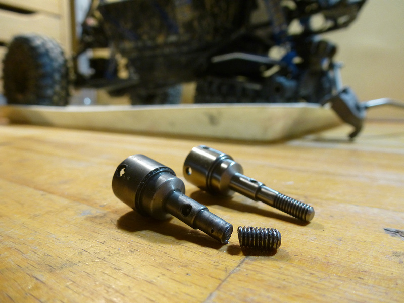

    1ere casse Vanquish pour moi:
    Le Bomber à fait une roulade avec atterrissage de la roue avant droite sur un caillou et craque la fusée cassée net. Heureusement que Fanatic Rc est là!

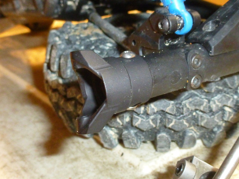

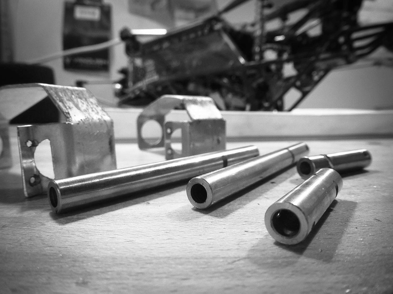

    Upgrade du matin, à voir ce que les Beef Tubes apportent aux ponts:

    salut aureli1 jolie montage , j ai les beef tube sur mon bomber et ça renforce pas mal le pont cela apporte aussi un centre de gravité plus bas , bonne option pour moi qui fais surtout du franchissement , t es protection de ponts se du home made pas mal .

    Ok merci de ton retour, j'espere pouvoir tester ca dimanche.
    Les beef tube et les protections de ponts viennent de chez cab77, ca s'ajuste tres bien pour du home made.

    OK jolie pièces home made qui donne un coté unique a nos machine !

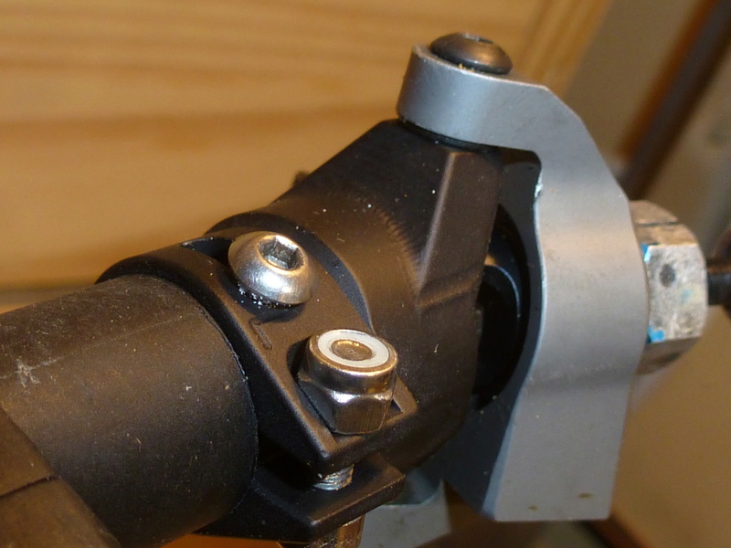

    Upgrade du soir, difficile de faire plus discret et pourtant ca a son importance:

    vanquish on ne peut pas se planter

    Le faux trait de soudure entre les pieces est magnifique.

    Les pièces sont belles mais faut pas croire, il y a aussi des pièces bancales :humhum:
  16. aureli1
    aureli1 membre
    17 Juillet 2011
    467
    207
    Sur quelle piece as tu noté des défauts?
  17. hanjin-san
    10 090
    5 506
    Sur plusieurs: sur une fusée pour SCX10, l'alésage du roulement de Ø15 extérieur a été usiné trop grand, du coup le roulement "flottait" et j'ai été obligé de le caler comme j'ai pu. Le jeu à ce niveau c'est fréquent (je ne sais pas pourquoi d'ailleurs...) mais sur cette fusée c'était pire que les autres VP que j'avais.
    Un défaut sur un locker aussi, les trous oblong qui entrainent les cardans dans la pièce centrale en acier n'étaient pas alignés (cet usinage est fait en 2 fois), je pense que c'est du à un défaut de bridage lors de l'usinage. Du coup, impossible de monter le cardans sur un côté. Pour cette pièce, j'ai contacté VP qui m'en on renvoyé une, ouf.
    J'ai aussi constaté des soucis sur le montage de c-hub sur les ponts d'origines en plastique du SCX10. Là, l'ajustement était trop serré donc impossible de glisser le c-hub sur le carter...

    salut hanjin san et bien pas de bol quand même mais au prix ou on les paie elles devraient être irréprochable.

    Ouais, j'ai du tomber sur les mauvaises séries...

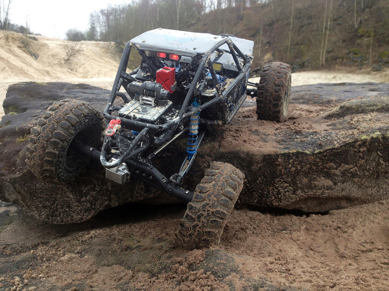

    Ou alors Vanquish c'est peu etre pas si bien que ca!
    Aujourd'hui j'ai testé sans la BAR à l'arriere, c'est franchement mieux, avant j'avais du mal à monter cette marche, mais ca c'etait avant:
