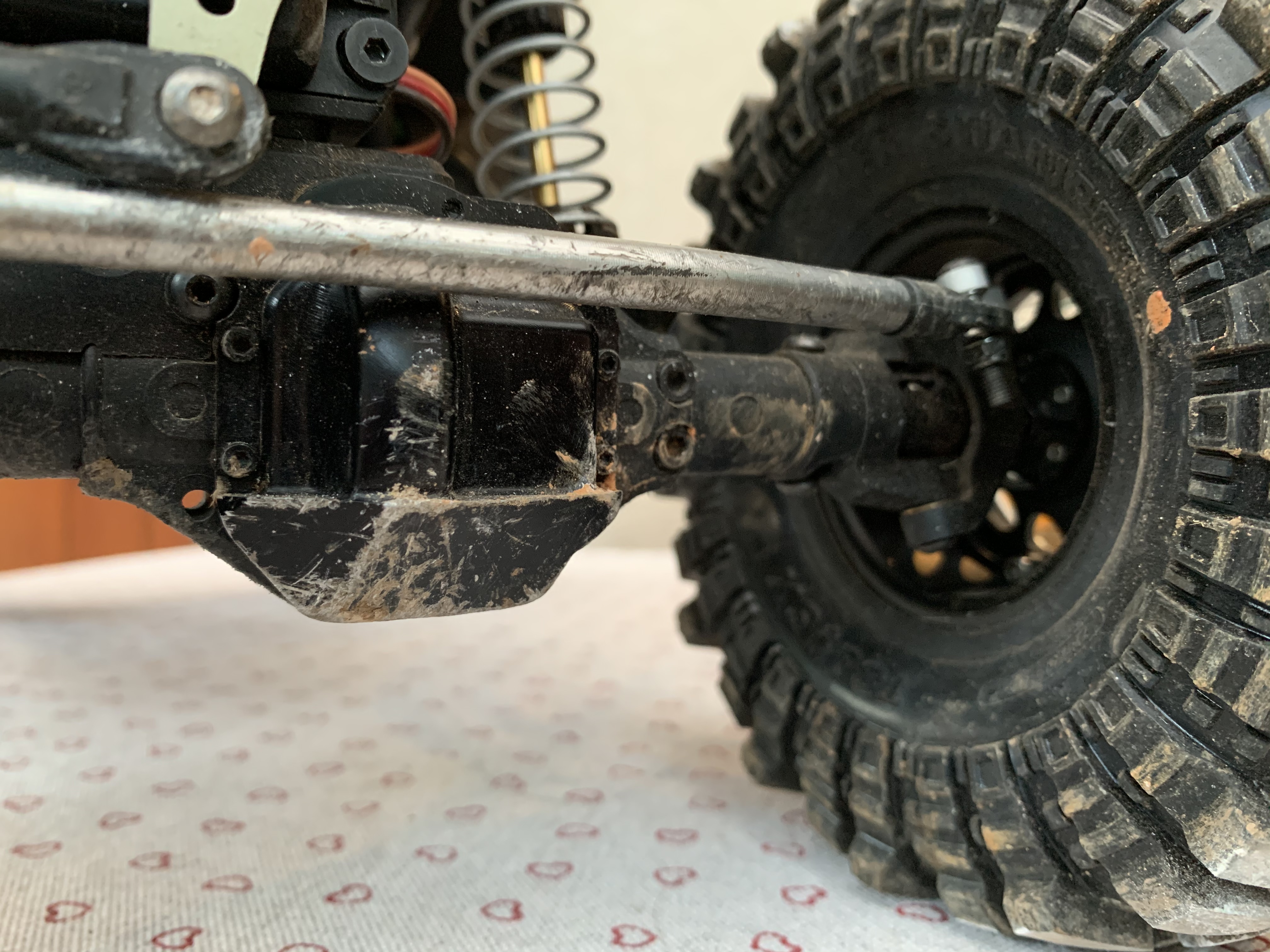

    Hello !
    En attendant l’arrivée de mes pièces j’ai fini par investir dans une monté de pneus qui me correspondait réellement. A défaut de pouvoir me payer des 43 sx sticky à l’échelle 1 je les ai montés sur le bomber !:D
    Proline 2.2 tsl sx en version g8 xl. Rien que sur le carrelage la différence de grip et plus que notable par rapport aux bf d’origine. Reste à voir en condition quand il ne pleuvra plus ! (y)

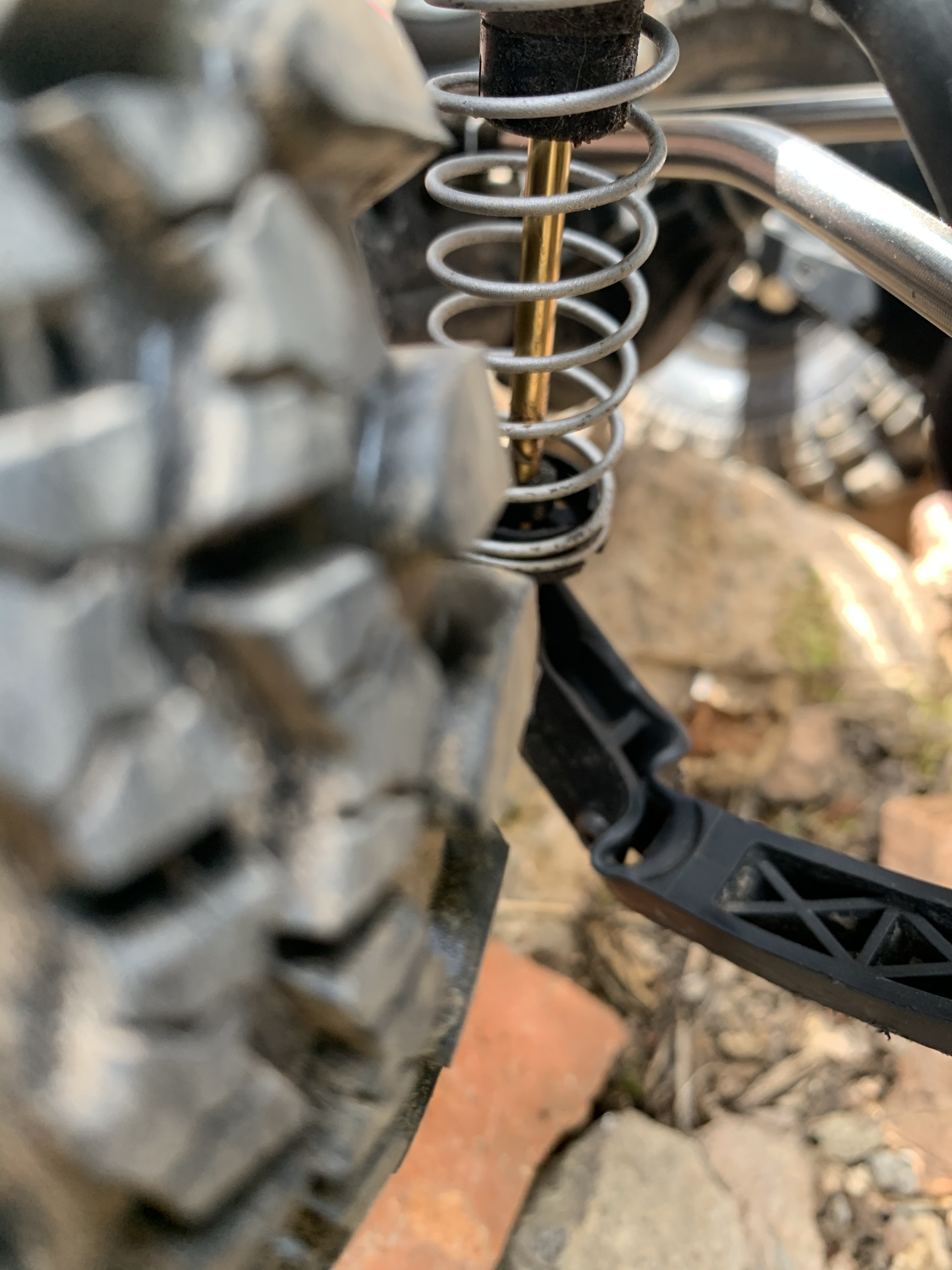

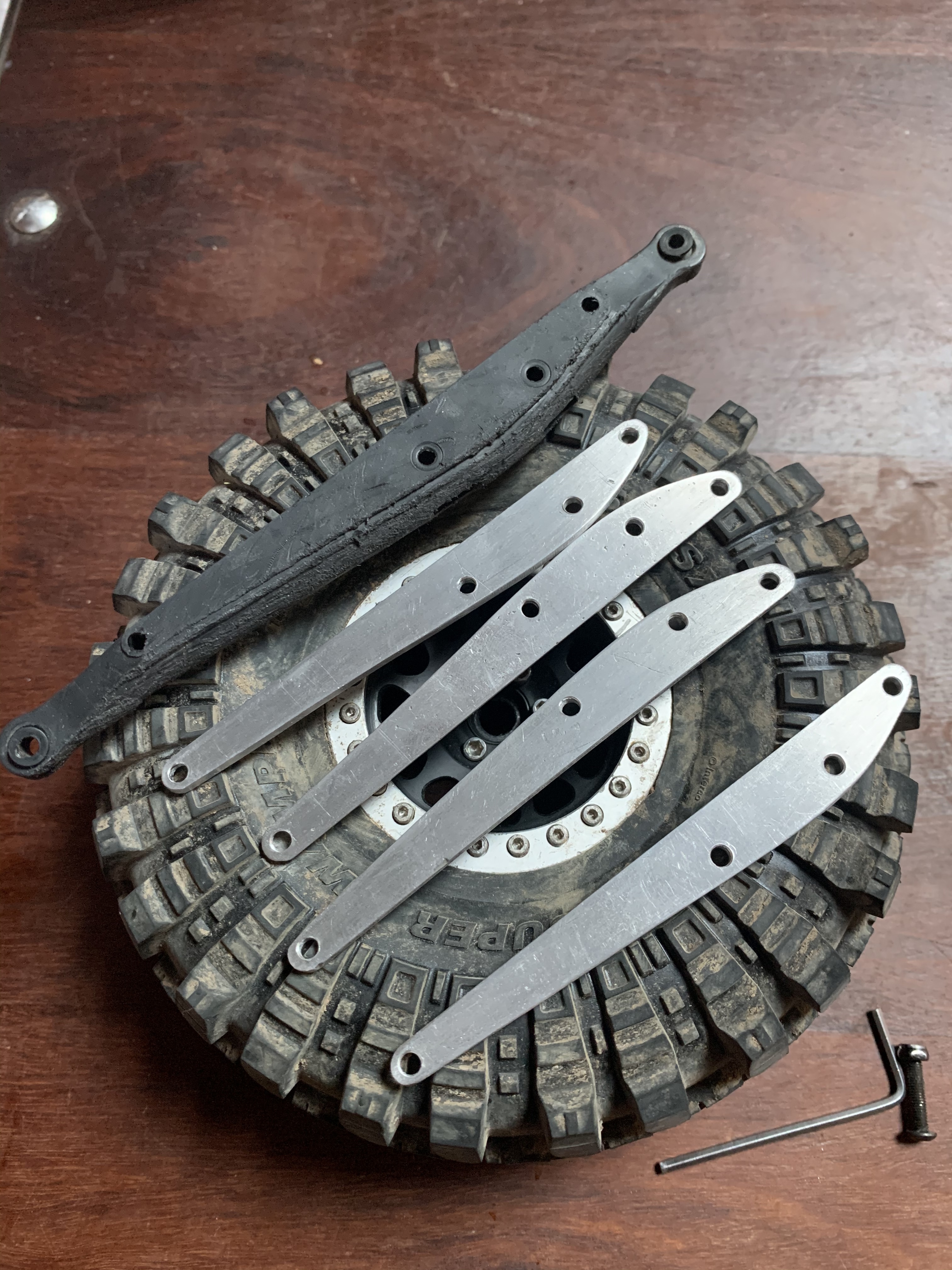

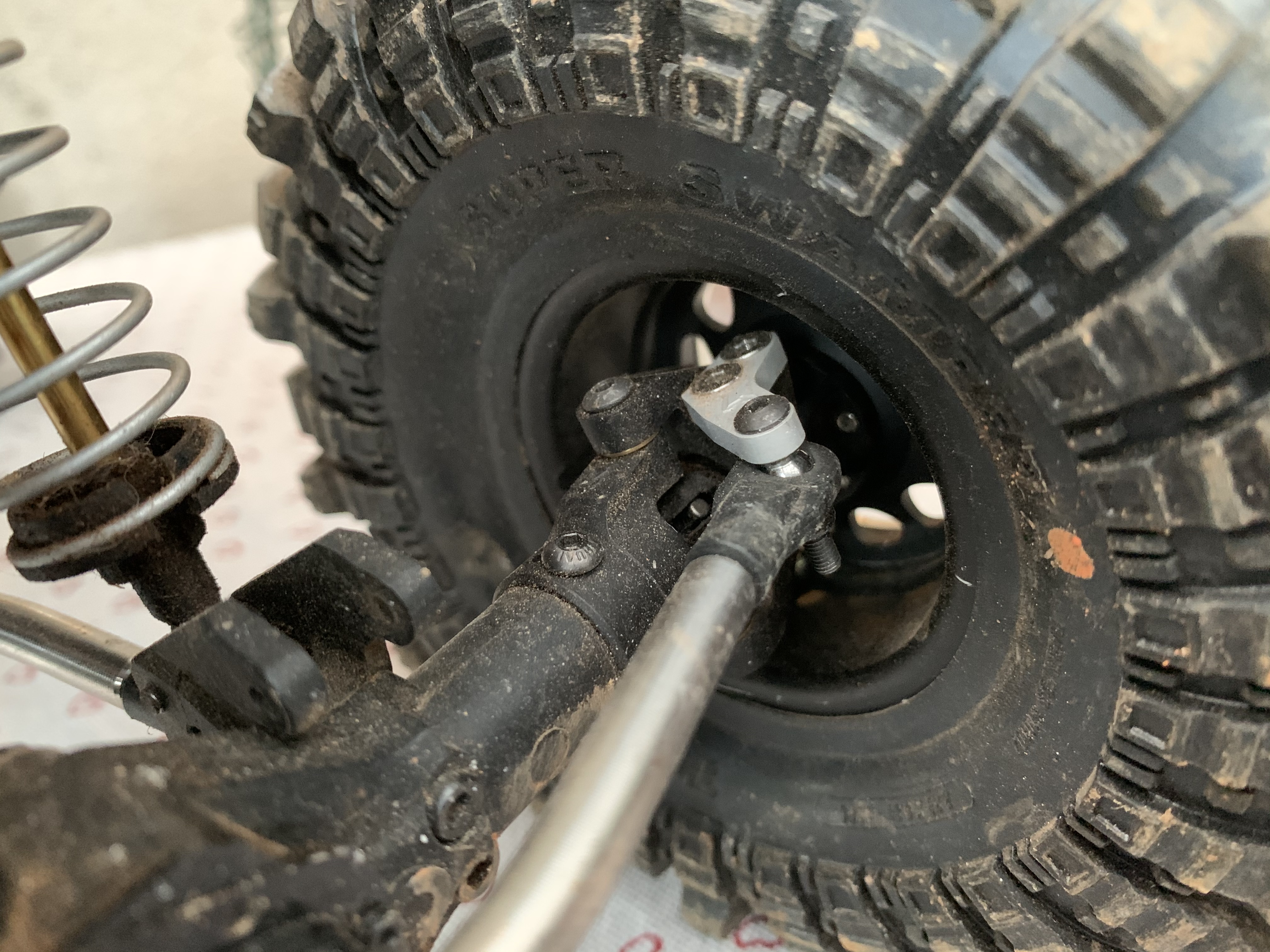

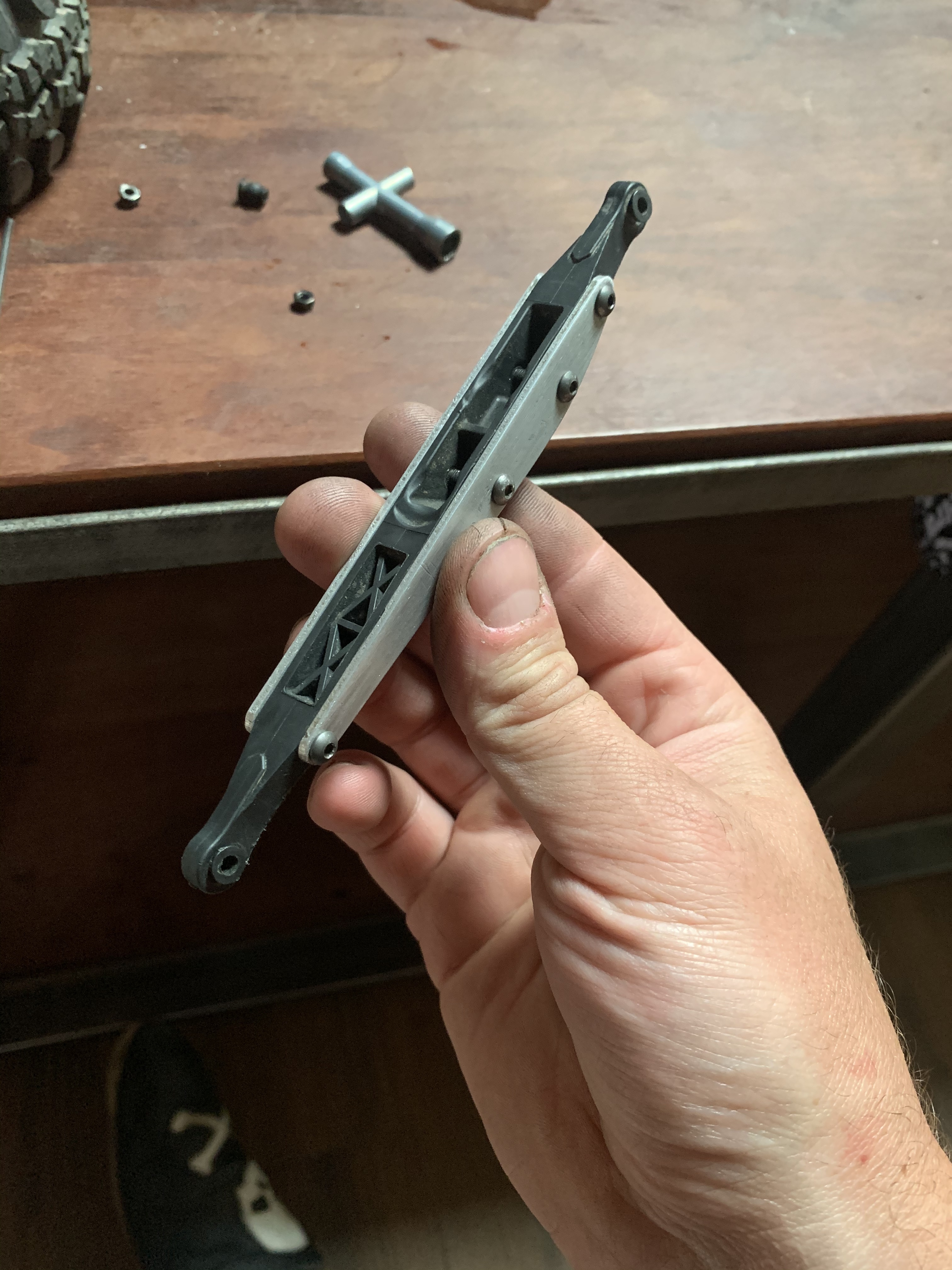

    Hello ! Bon, mes pièces n’arrivant toujours pas (kit stage1 et tirants alu vanquish) et voulant quand même rouler j’ai fini par racheter le lot de pièces d’un membre du forum histoire d’avoir au moins les pivots renforcés. Du coup j’ai monté, désanodisé les high-steering rouge et je suis parti faire une session ...
    Et là les tirants plastiques arrivent au bout du bout ... du coup vu que je dois rouler le week-end prochain j’ai tenté une petite bidouille comme les bomber livrés en kit en attendant, à voir !
  11. Reptile81
    Reptile81 membre
    1 108
    1 086
    Cool la bidouille(y) Ça sera bien renforcé.
  12. fb11
    16 166
    36 315
    Bien vu les renforts de tirants, j'ai ça sur un des Yeti et sur mon Bomber, pour l'instant aucun souci.(y)

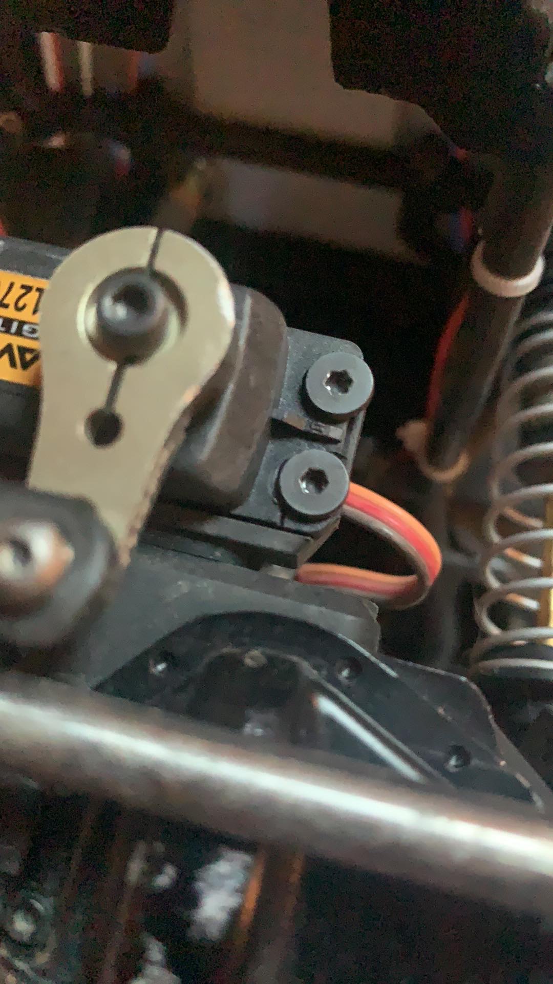

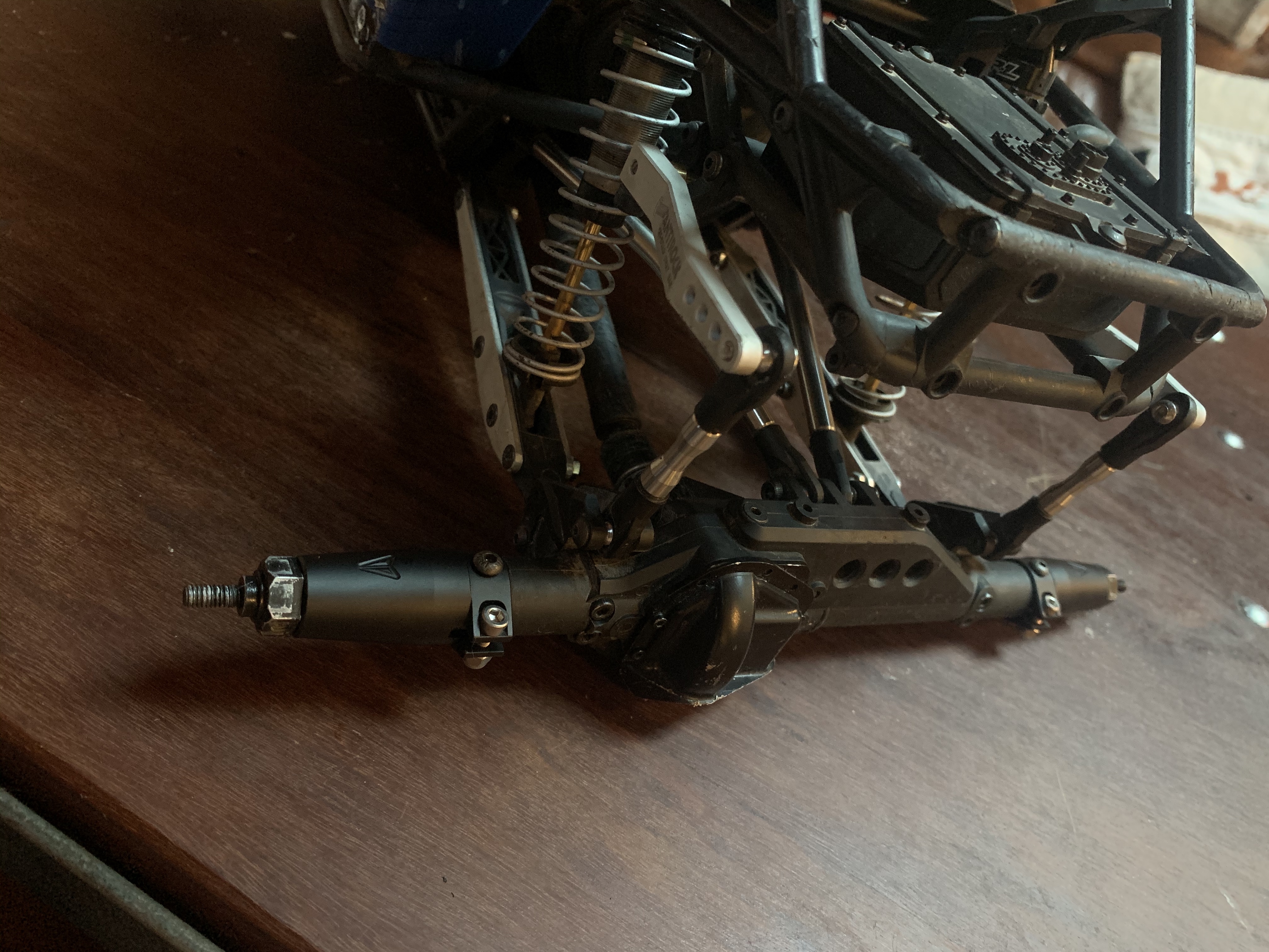

    Hello ! J’ai enfin reçu mon kit stage1 des US, reste plus que mes tirants alu ... du coup j’ai pu monter les housings arrière en attendant de le passer en 4WS :D
    casse du week-end, la deuxième fois que ça arrive. Je vais passer en Savox 2290 à l’avant et celui là ira derrière :cool:

  14. mugen38
    20 874
    10 320
    l'emploi de " silentblocs " éviterai ça … enfin … à mon avis !!! :humhum:
  15. Pedroland25
    Pedroland25 membre
    31 Juillet 2019
    72
    98
    Tu aurais un exemple ?

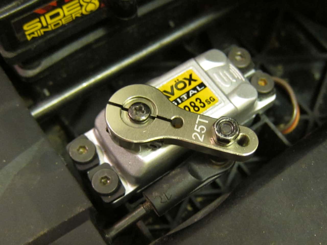

  16. mugen38
    20 874
    10 320
    pas spécialement , mais je parle de ces pièces là entourées en rouge :
  17. mugen38
    20 874
    10 320
    et hop :
    un exemple !!! :D

    Ah oui ok je vois je les ai dans la boîte du savox en plus ... :D

    Perso je les utilise toujours les silentblocs de servo avec les petites douilles laiton ;)

    ben tu vois , avec eux , tu aurais économisé l'achat d'un autre servo … :rolleyes:
