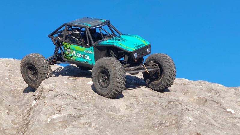

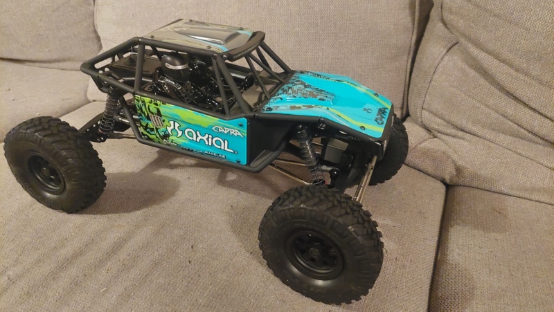

    Hello,

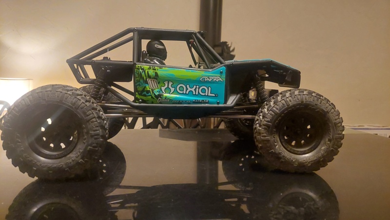

    Suite à une question posée ici il y a quelques jours à propos d'un Wraith d'occasion je me retrouve aujourd'hui avec un Capra neuf sur le canapé...
    J'ai pris la version ave pont arrière "fixe" et dig. A priori c'est un des derniers de son espèce car si j'ai tout suivi Axial a stoppé sa production au détriment de la version 4WS j'imagine.
    Enfin pas grave, je suis trop content et j'ai hâte de l'essayer. Vivement ce week-end.
    En attendant je mets 2 photos histoire d'égayer ce sujet

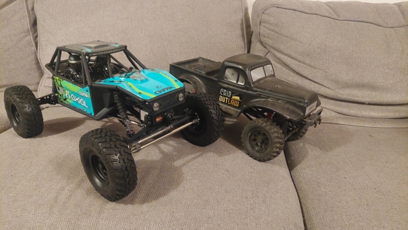

    Et avec son prédécesseur :
    Et pour finir je tiens à remercier les personnes qui m'ont aiguille dans mon choix.
    A bientôt pour de nouvelles aventures.

    Tout d’abord trop content de te revoir sur le forum .
    Belle machine
    Vivement les essais

    Plus qu'à lui mettre un petit fusion, des roues en 2.2 et des amortisseurs semi drop et tu auras une machine de guerre ! :)

    C’est cool tout beau tout neuf :bravo:

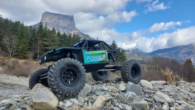

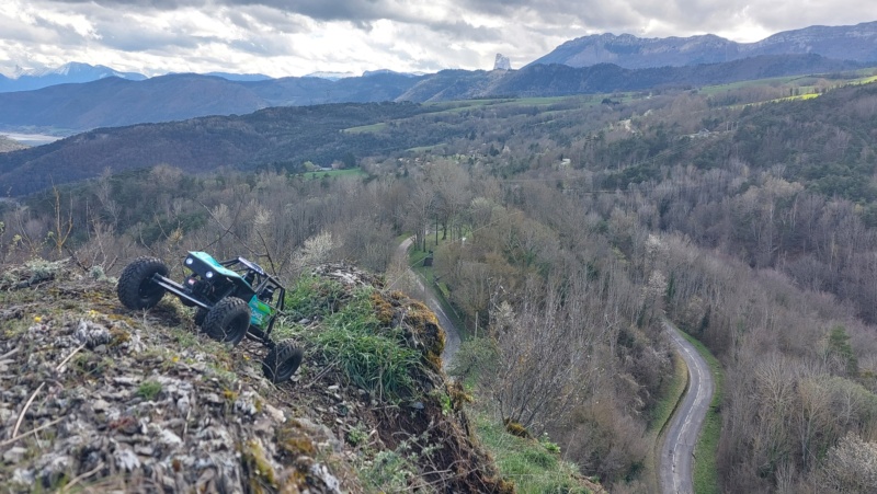

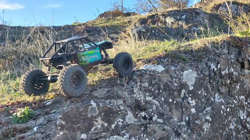

    Et pour finir une petite photo dans un décor plus approprié que le canapé du salon.

    Ah oui pas de doutes t'est dans le triéves !!

    Je vois qu'il y a des connaisseurs. Oui ce n'est pas la plus belle photo action mais c'était histoire de mettre le Mont Aiguille.

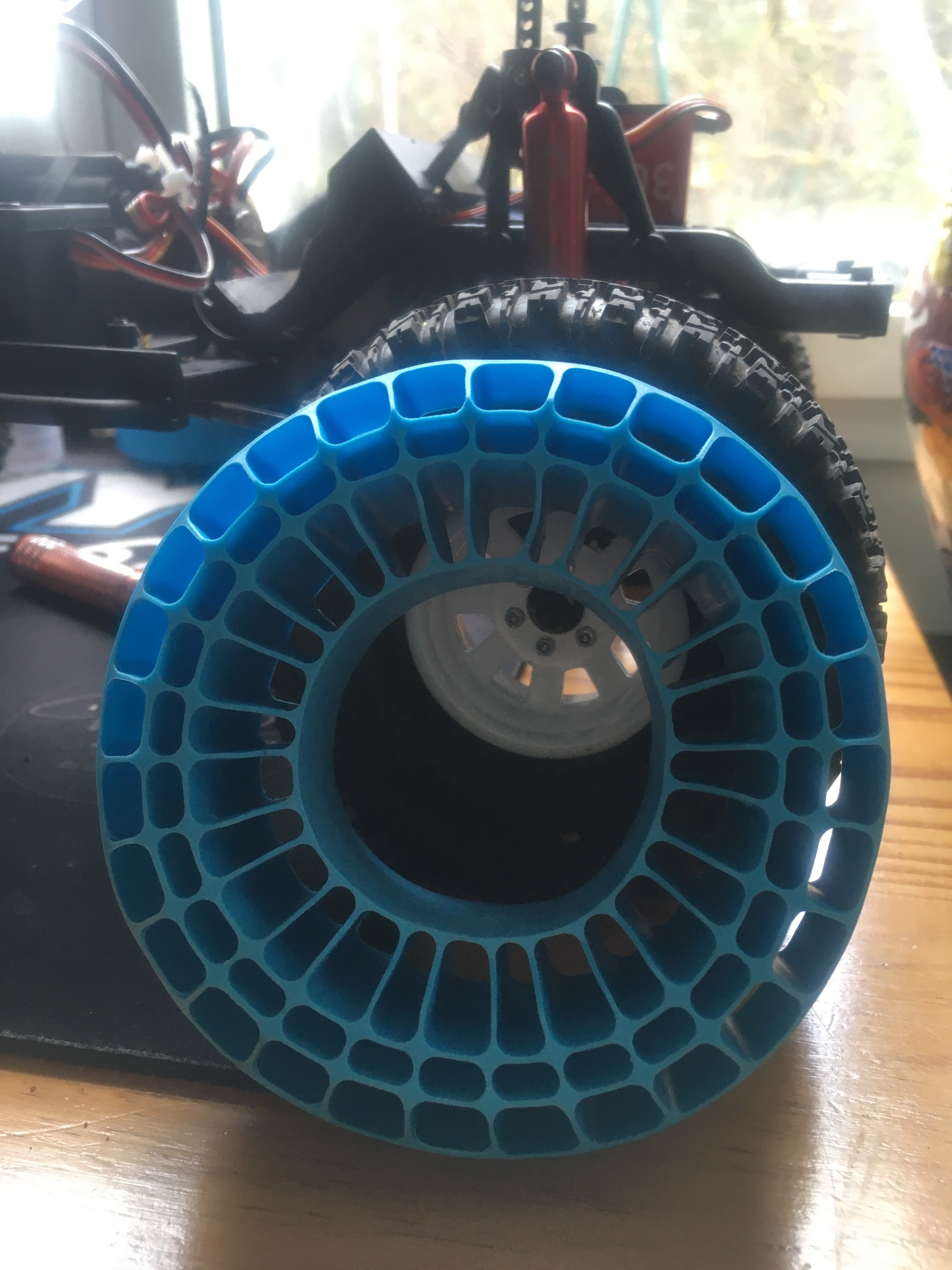

    Là où, tu vis je te conseille comme pneus ceux que j'ai monté sur mon élément RC (La COX) ; des Proline trencher super soft : ils sont top sur le rocher froid et glissant.Attention ils sont tellement souples qu'ils peuvent déjanter, mais sur mes jantes de CRX 1 je n'ai eu aucun problème avec des inserts spécifiques (J'ai fait un sujet dessus). J'ai les Hyrax sur mon Swinger de la balle aussi, mais plus efficace sur rocher sec et plus chaud. Bon les deux valent une touille mais ils sont supers
    Voila les inserts que j'utilise.
    INSERTS CAOUTCHOUC BLEU INJORA POUR PNEUS 118-122MM 1.9" (X4) -

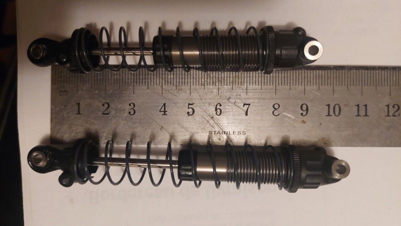

    Ce qui devait arriver arriva : j'ai commencé les modifications !

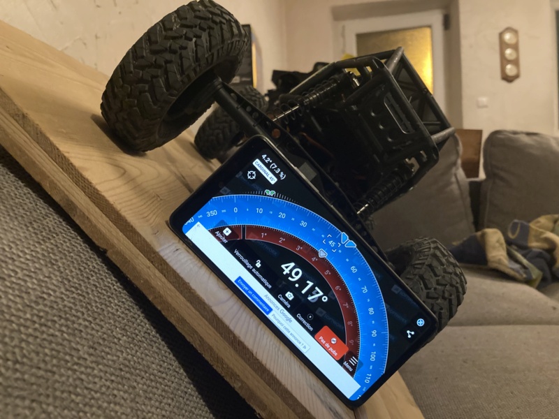

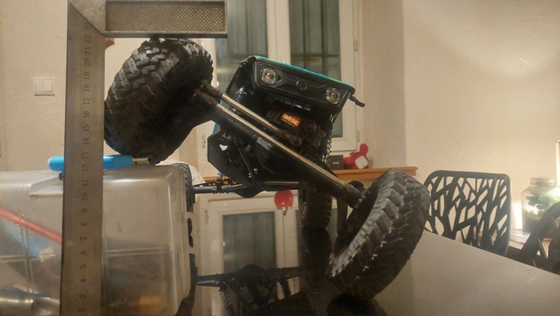

    Bon j'ai commencé par du pas cher, j'ai prélevé 4 ressorts dans un stylo 4 couleurs HS et je les ai mis dans mes amortisseurs.
    Comme j'aime bien savoir ce que je fais j'ai pris quelques mesures : la longueur libre de l'amortisseur passe à 90 mm après modification contre un peu moins de 100 mm avant. La preuve en photo :
    PS : il y a du parallaxe sur la photo mais les mesures sont bien prises de centre à centre.
    Une fois le véhicule remonté, on voir qu'il est un peu plus bas car les liens sont quasiment horizontaux, ce qui confirme ce que j'avais lu par ailleurs.
    Plus intéressant, et c'était ma crainte, le croisement de pont reste très bon puisqu'il est toujours de 130 mm. Bien entendendu les 2 roues arrière sont encore en contact.
    Désolé pour les métrologues mais l'idée est d'avoir des ordres de grandeur.

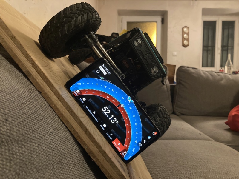

    Par contre pour le suite je me suis plus appliqué dans mes mesures car c'est le nerf de la guerre. Donc à la question : quel est le gain en angle de dévers ? La réponse est 3 degrés. On passe de 49 à 52 degrés. Ça peut paraître peut mais en réalité le gain est vraiment notable.
    Avant modification :
    Après modification :
    Plus qu'à tester ça en conditions réelles mais pour l'instant je suis content du résultat.
    Édit : il faut quand même que je confirme le gain en prenant la mesure dans le même sens au cas où la voiture ne soit pas bien équilibrée. Je ferai ça demain.
    Édit 2 : après nouvelle mesure dans le même sens qu'avant modification, je trouve un angle de basculement de 51 degrés, le gain est donc plutôt de 2 degrés. Ce qui reste très intéressant

    Bravo pour les modif, :Le nerf de la guerre pour les gars qui font du Rocher : LE CG!!!: perso c'est ma recherche permanente
    (comme tu l'as vu avec mon Swinger passer de 100 mm à 90 mm que du BOONNHHEEEUURRR!!!)
    Vivement le roulage et le ressenti en condition reellle.

    Bien de faire des mesures après les modifs, question de ne pas partir dans le mauvais sens (y)

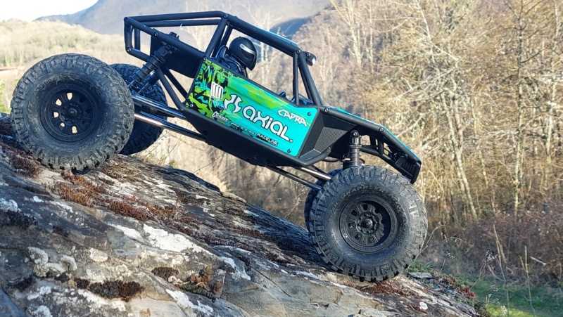

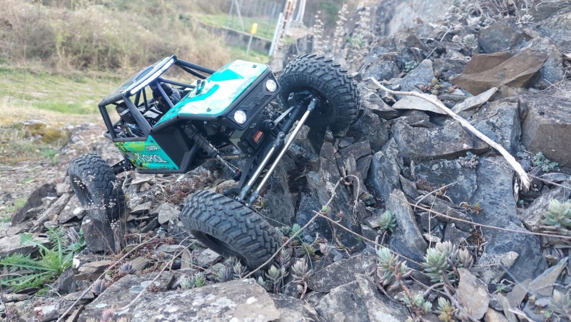

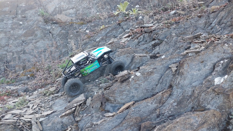

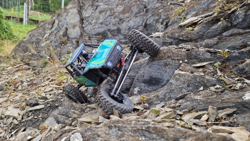

    Hello,

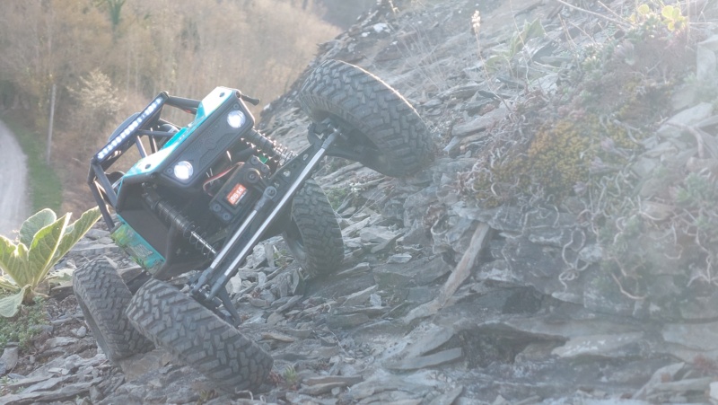

    Le Capra faisait la gueule depuis que j'ai acheté le Wraith, du coup pour me faire pardonner je lui ai offert une sortie sur une nouvelle zone.
    Sur cette roche très abrasive il est parfait, je ne sens même pas le besoin de modifier quoi que ce soit.

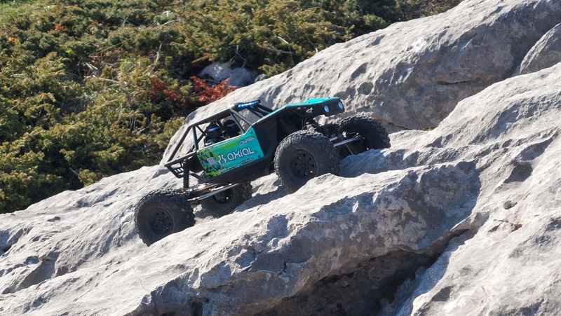

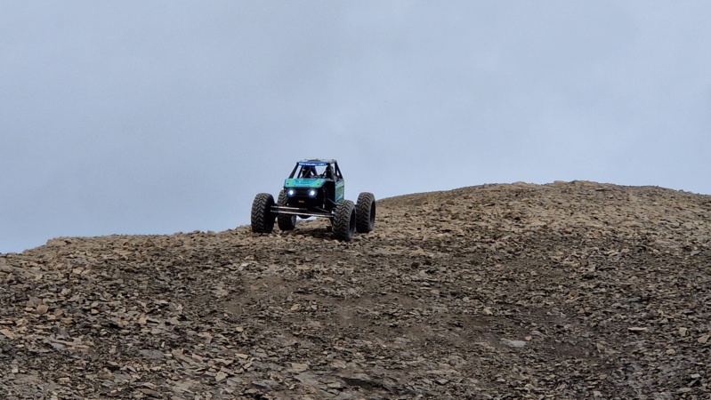

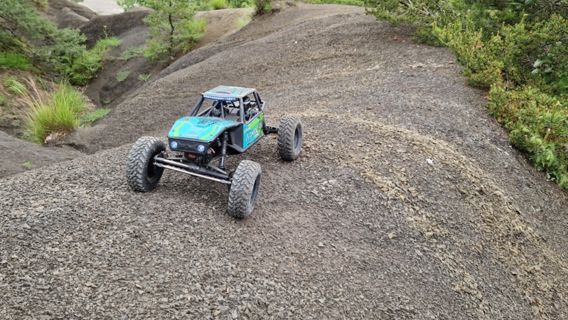

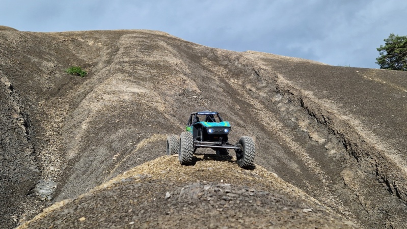

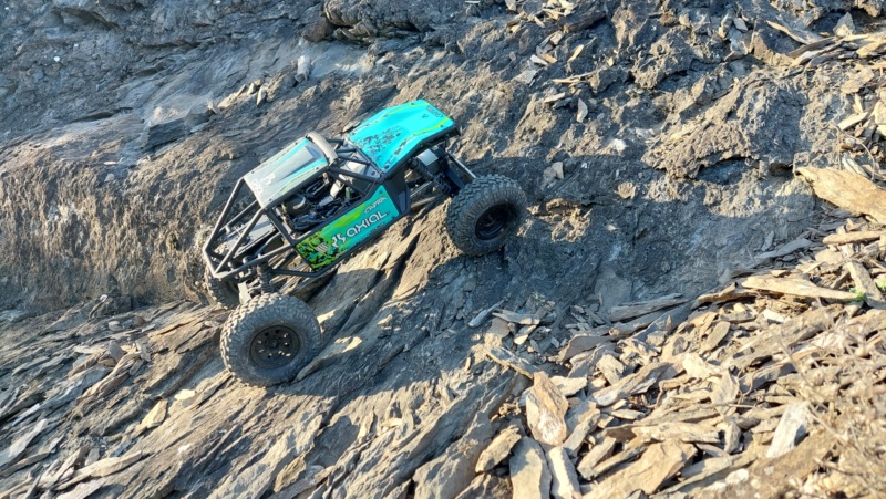

    Presqu'un mois sans poster de photos, cette fois ci on change de décors. Sur le papier ce spot avait l'air top mais il s'avère que c'est plus un agglomérat de petit cailloux que de la roche. La pratique se rapproche donc plus du rock boucher : gaz à fond pour monter. Personnellement j'aime moins mais ça fait prendre l'air au Capra et à son pilote.
