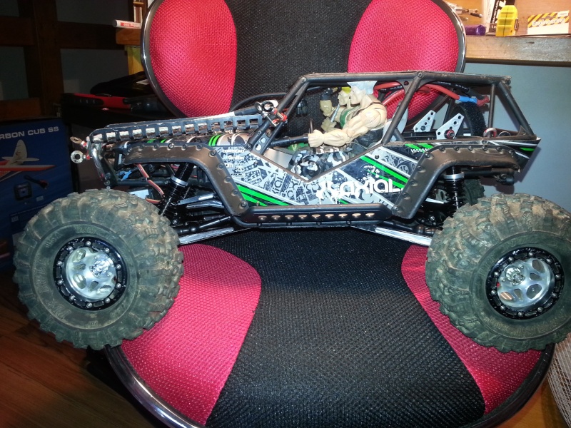

    pas trop le temps de tout lire là , mais quel résumé / analyse !!! :bravo:
    juste une astuce à te donner , au cas où , en cas de fuite d'huile de tes amortos ,
    tu les inversent et hop , de plus , vu que " le plus lourd "
    c'est la partie rempli d'huile , le " poids " sera au plus bas en plus … :humhum:
    sinon concernant leur positions , essaye de les incliner au max en arrière pour ceux de l'AVANT
    et de les positionner le plus droit possible pour ceux de l'ARR :
    je trouvais ça mieux niveau comportement sur mon wraith à l'époque et après plein d'essai :
    sur cette vidéo , on voit qu'il ne bascule pas en arrière , et son CG est au plus bas !!!
    voilà , bon bricolage et améliorations sur ton CAPRA !!!
    PS : perso , j'ai préféré prendre des amortos Gmade Zéro à cause de leur système de molette qui te permets de modifier la hauteur du châssis … ;)
