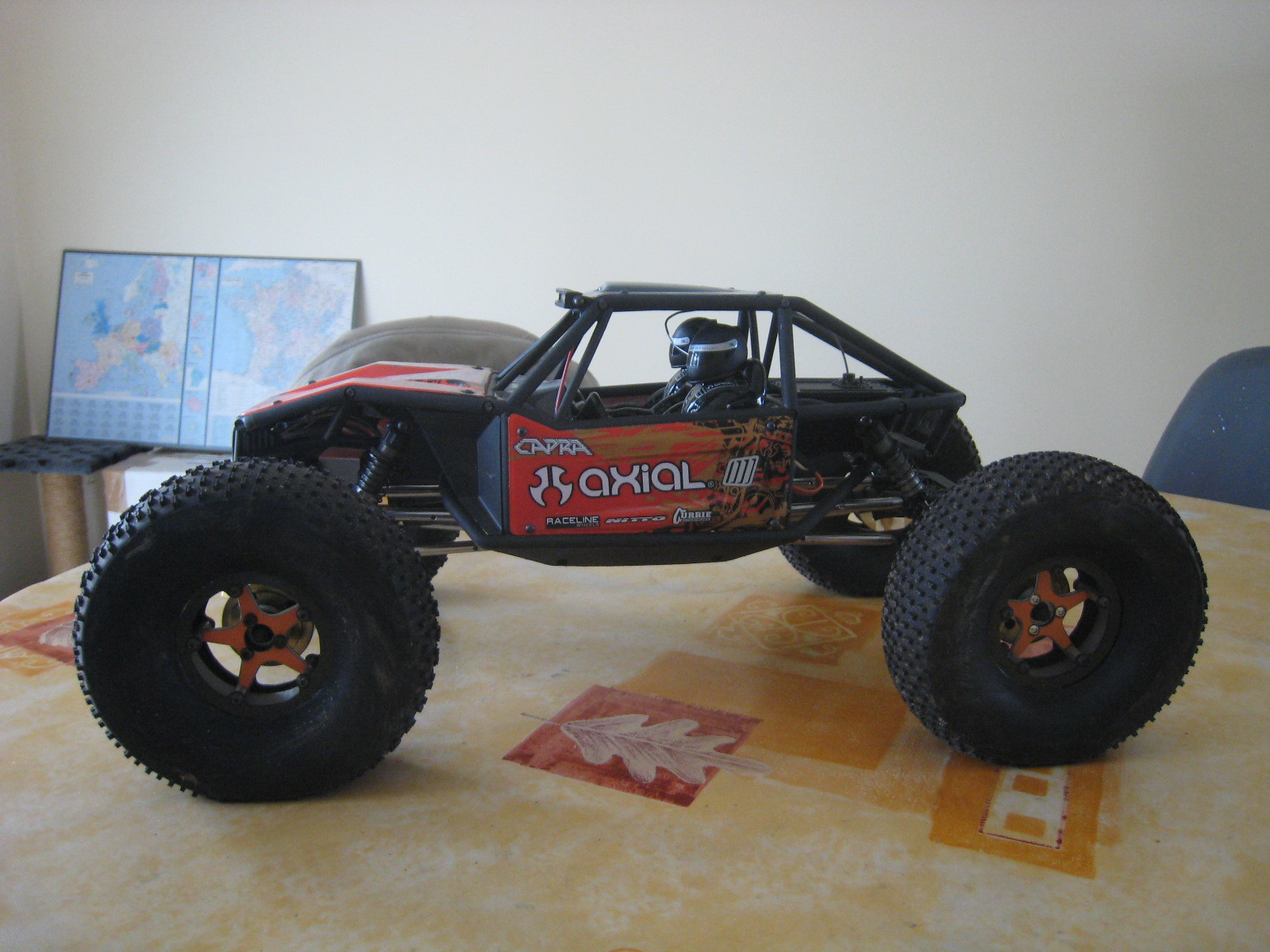

    Je crois que je n'avais pas encore présenté mon Capra alors je corrige cet oubli :)
    XL, parce que monté en 2.2, avec des chapes plus longues aux liens arrières pour allonger l'empattement, des roues de crawler avec jantes légères, des lests aux roues avants et arrières, un skid plat pour mieux passer les obstacles et des amortisseurs montés en semi drop BIC :cool:
    Il n'a pas encore roulé, je verrai ce que ça donne lors de mes premières sorties de l'année, qui ne devraient plus trop tarder à venir.
    CyberFox.

    première sortie du Capra dans cette configuration, il franchit remarquablement bien, un vrai crawler junior :cool:
    Micah, pas de lien pour les lests, c'est du Injora de chez ali je crois, et pour les jantes non plus, je les ai récupérées sur un ancien crawler acheté d'occasion, je ne sais pas quelle était leur origine.
    Je ne sais plus de combien j'ai allongé les liens, actuellement les liens bas avant font 13,8 cm et les liens bas arrière font 14,9 cm, de trou de boule à trou de boule.
