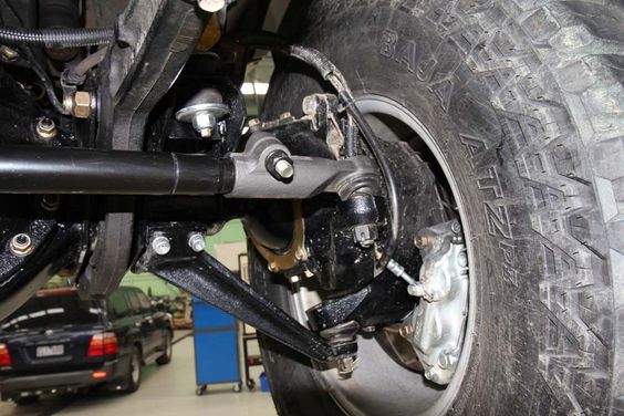

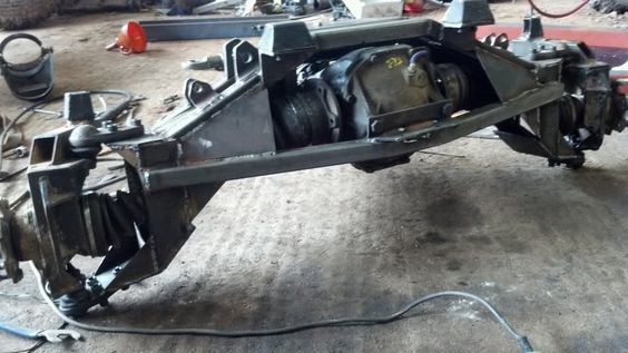

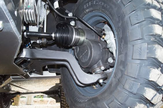

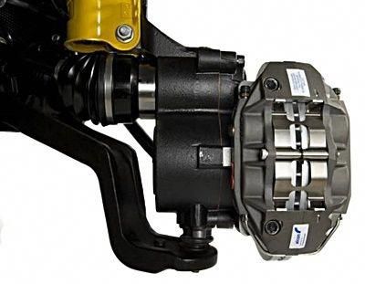

    Tuxstang, tu pourrais nommer les modèles en photo stp ?
    Pour culture générale :)

    On a toujours des choses a apprendre, mais toi aussi tu a du rater quelques cours de physique des forces et d'humilité.
    4 photos mais seulement deux véhicules différents dont 1 triangulé donc qui n'a rien a faire dans la discutions vu qu'on parle des C-hub.
    Un triangle étant articuler des deux cotés, il ne reprend aucune force en poussée verticale mais seulement celle horizontale.
    Tu aurais pu aussi me sortir la plupart des voitures actuelles triangulé mais ça aurais été hors sujet donc inutile.
    Avec un peu de connaissance tu aurais du me parler du Patrol ou du Defender qui est comme ta dernière photo, avec une rotation dans un bol où l’effort est répartis sur une grande surface.
    Mais les axes de rotation ne travaillent pas en arrachement mais en cisaillement.
    Sur cette 4 eme photo c'est d’ailleurs un pont a bol avec un renfort rajouter qui sert juste a reprendre cet effort de cisaillement et non de poussée verticale.
    Discovery, Cherokee, Rubicon, ....
    Je ne connais pas de 4x4 réel avec un C-hub en sandwish . Il n'y a qu'en RC qu'il font ça.
    Donc comme tu le dit si bien "c'est bon pour le 1:1, c'est aussi bon pour le 1:10"
    Je suis las de cette discutions avec toi, je vais te laisser maintenant croire que tu a encore raison.
    #95 Nicolas, 16 Septembre 2019
  16. Nicolas
    7 360
    7 972
    Ford Raptor ou similaire pour la photo 1 et 3 . Patrol pour la photo 2 et 4.
    Les deux non d'origine modifier avec portique.

    Je vais me contenter de légender les photos de mon message précédent ... pour le reste, de toutes façons, j'ai tord epicetou, mon égo s'en remettra.
    1er photo et 3ème photo : VW T5 (ok j'aurais pu faire un poil plus attention et ne pas sortir 2 photos du même véhicule : Portal axle conversion for VW T5 4motion by Seikel)
    2ème photo : Patriot MegaTourer 6x6 sur base Toyota LandCruiser (Patriot Campers Megatourer 6x6)
    4ème photo : Patrol (Patrol / Safari GU / Y61 Portal Axles | portaal | Portal axles, Portal, Nissan patrol)

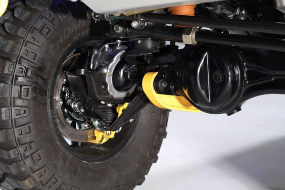

    Un dernier pour la route :
    Réalisation à base de différentiel IFS ou IRS pour un buggy Eurotrial (Page 2 of 15 - The "pass the bucket" crazy/dumb/idiot ideas/LR creations - posted in International Forum: The question is; what does it gai… | my truck | Cars motorcycles, Offroad, Trophy truck)
