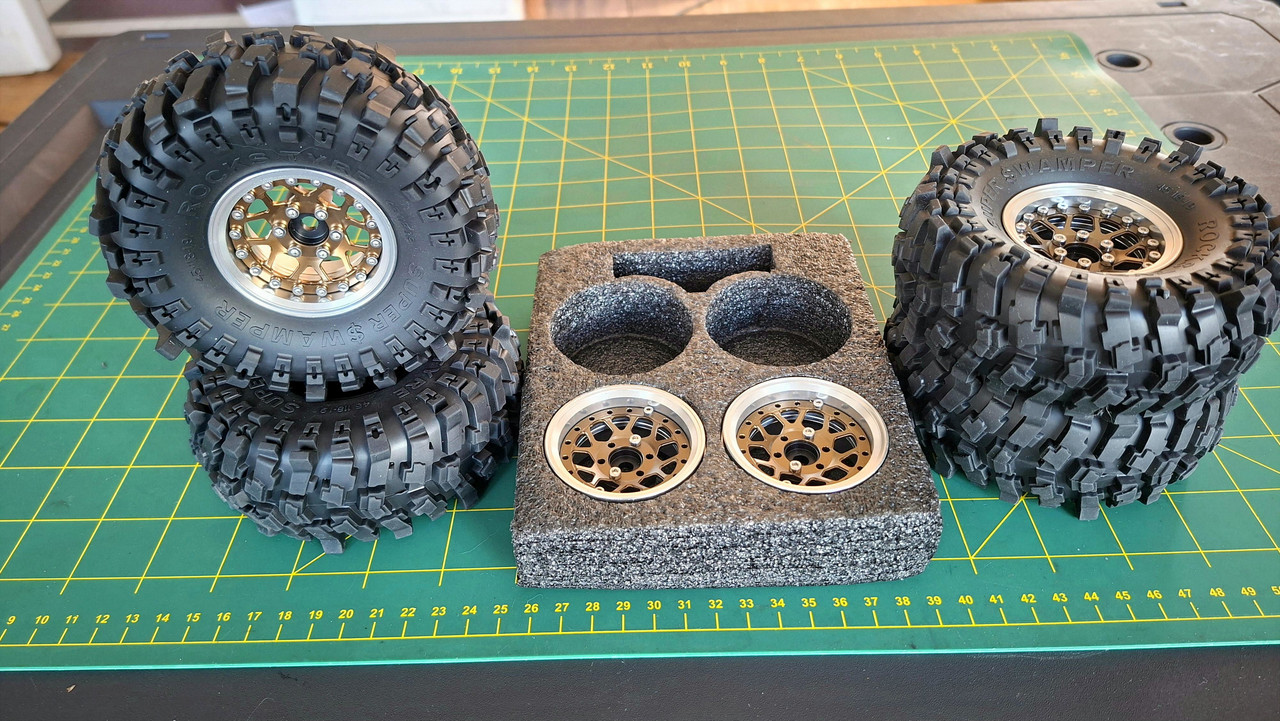

    Premières babioles pour "EL COCO":D
    Pneus dupersupermegaswamperquisontaussirocktires :hihi:
    Jantes à déport le tout 24€ sur ali babouche
    Pneus vraiment souples et collants malheureusement les mousses sont un poil plus dure je pense que celles des "trépanator" malgré le fait de les avoir percés mais j'attends de savoir si l'on peut mettre des pneus rtr sur des jantes beadlock car apparemment ils n'ont pas de lèvres vu qu'ils sont collés.
    Si vous avez des retours sur ce sujet, je suis preneur ;)

    Faut décoller les trepador pour monter sur des beadlock

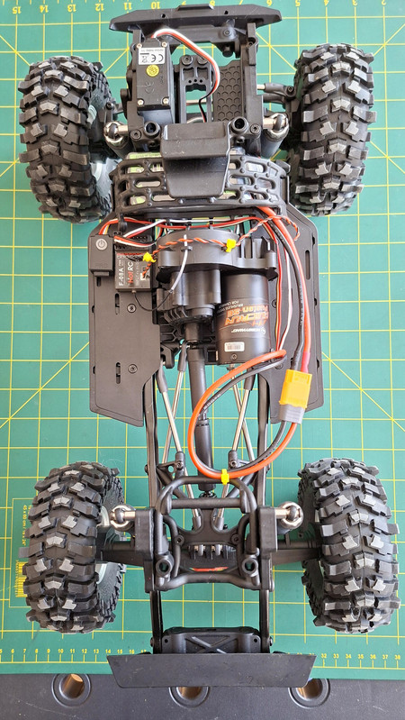

    Passage en fusion SE et radio hotrc ct-8a.
    Amortisseur de la CJ-7 5mm en plus de débattement et courses plus longues de pareil 5mm mais ressorts un poil durs donc j'vais régler ça par des inox plus tendre au boulot, surement la semaine prochaine...le temps de prendre les charges :humhum:

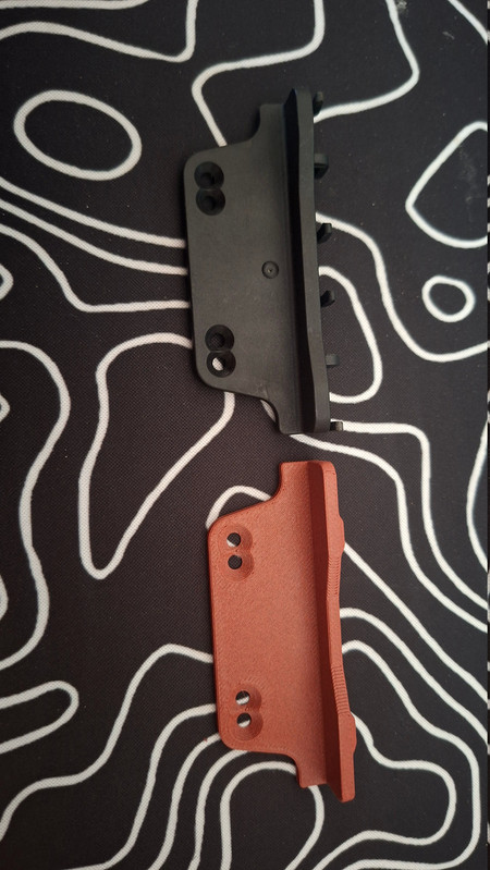

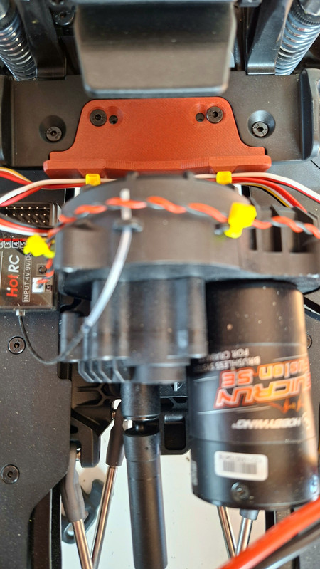

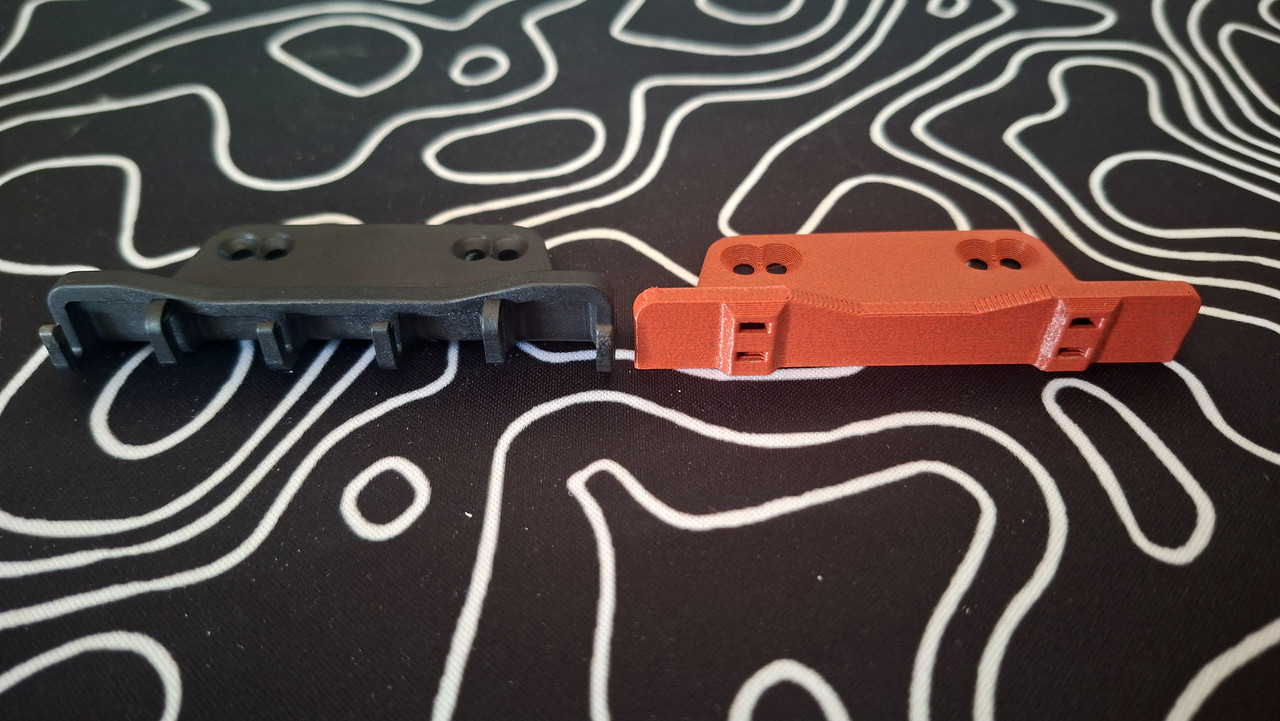

    Première babiole imprimée, la partie qui sert à régler la largeur du support de batterie.
    Mieux fichu pour le câble management car possibilité de mettre 2 rilsans...et plus léger de 2g :hihi:
    Satisfait de la qualité d'impression de cette carbon 2...bon j'avais que du rouge:humhum:
