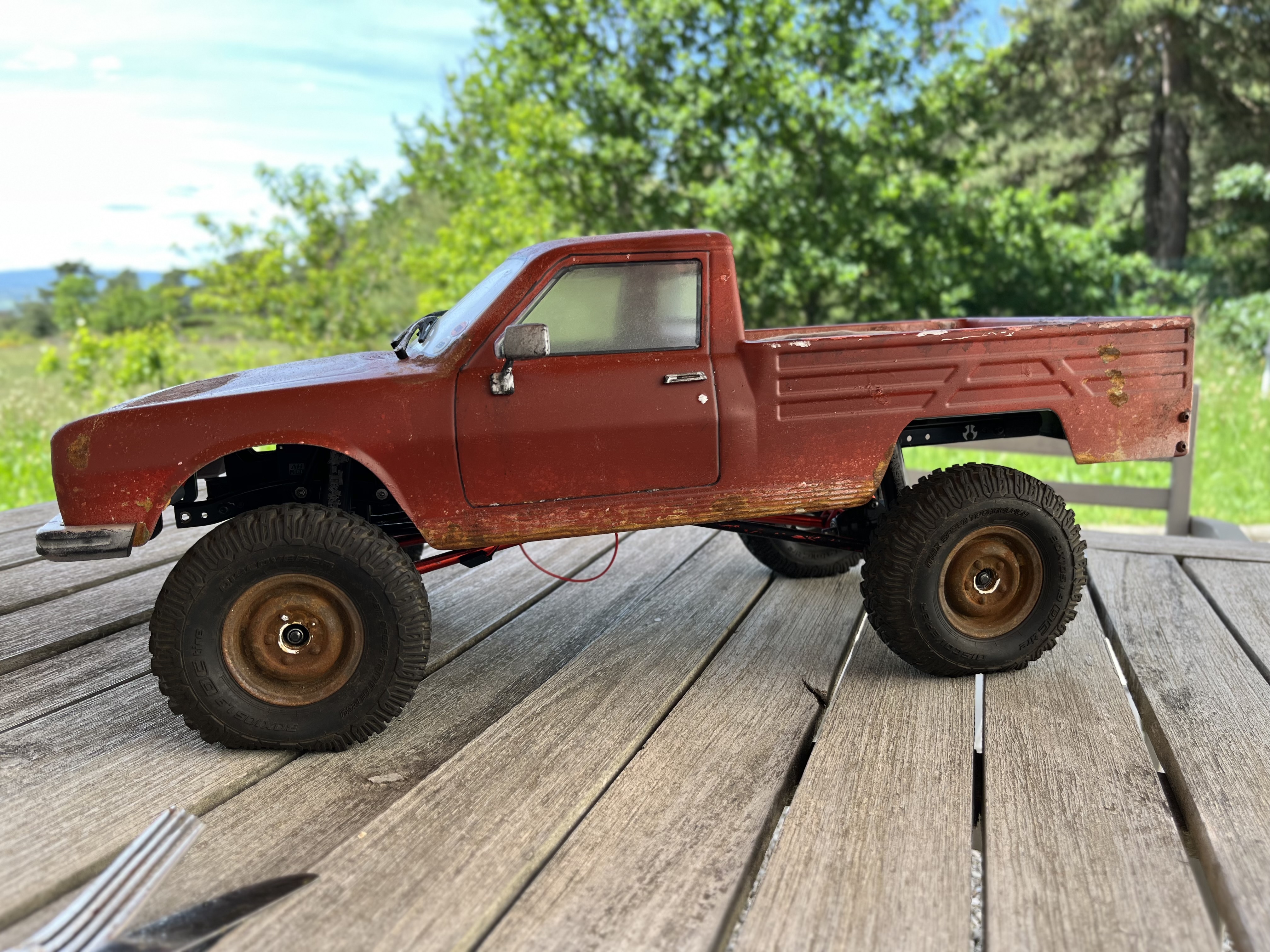

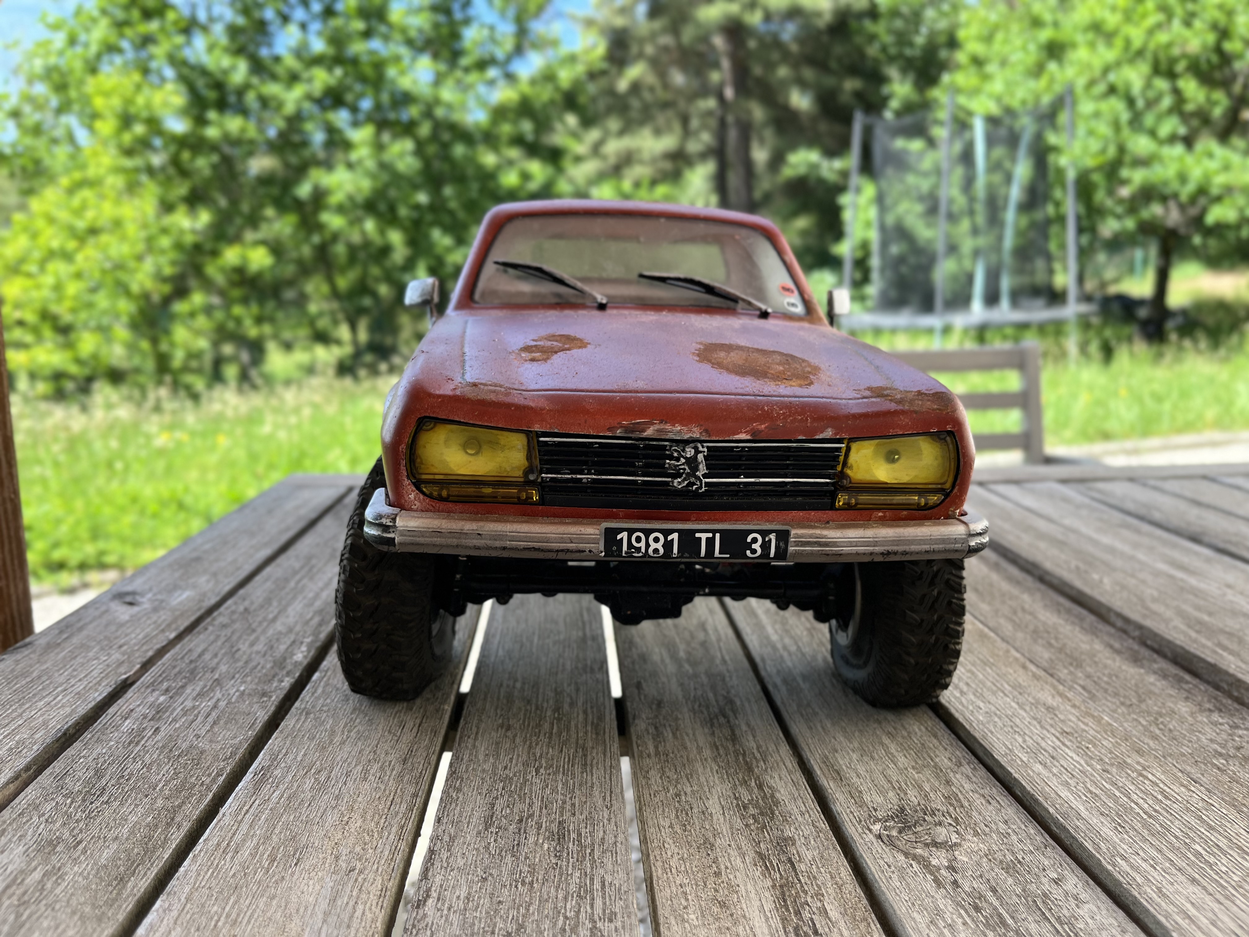

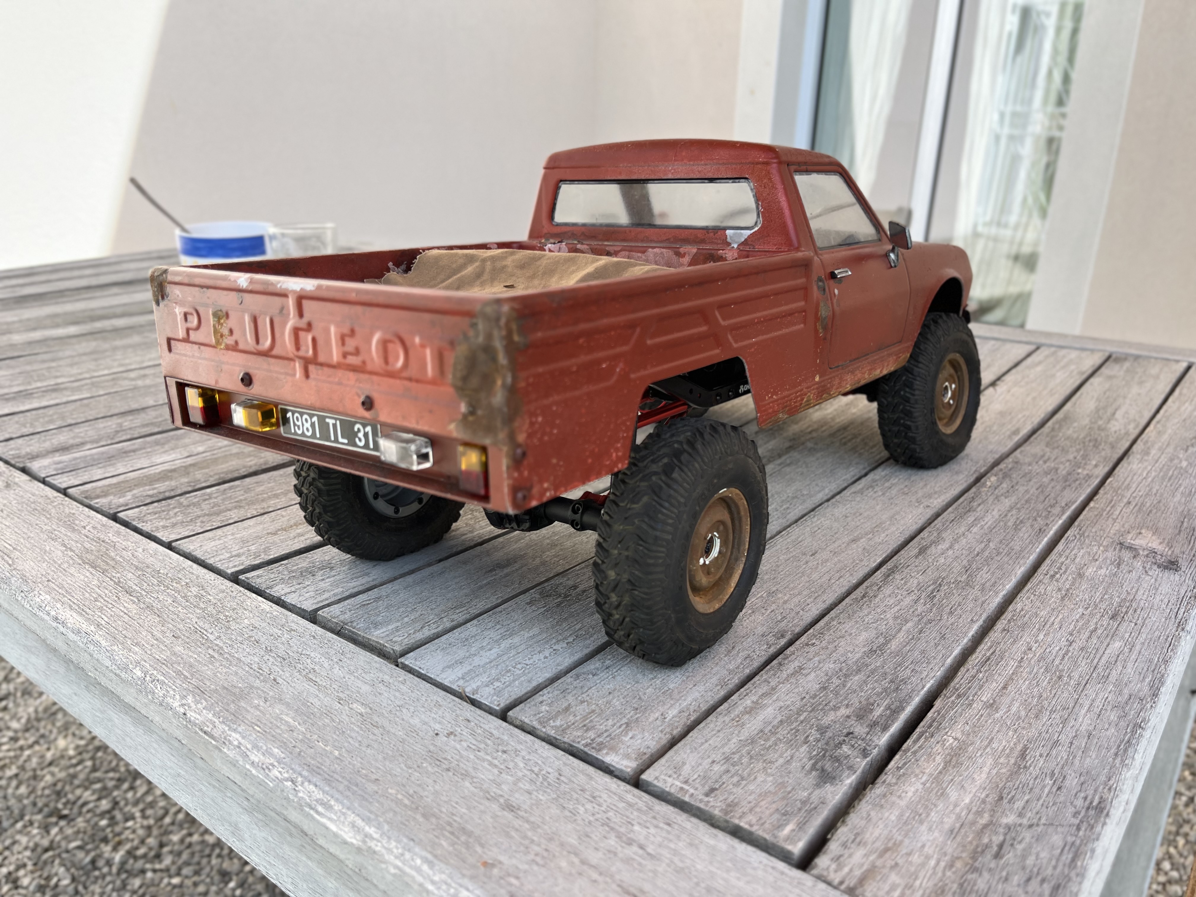

    [​IMG] [​IMG] [​IMG]
    Faut imaginer avec un cm de moins
    Bon l’idéal serait de mette des 1,55 mais c’est du 1/9 l’échelle donc ça passe encore
    Z’en pensez quoi ?

  5. benjiv
    5 441
    7 735
    Idéalement ce serait même du 1.7 car de base les jantes semblent faire 15 pouces.

    Très bien je trouve(y)
    Faut que tu la fasses rouler au MF!! Les Dangel ont la cote lors des rassemblements (quand elles roulent):D

    Pour repondre à ta question, je laisserais comme ça pour les jantes / pneus!(y)

    EDIT: je regarde à nouveau la photo, je la trouve vraiment top, ils sont beaux ces DC tires ils vont bien avec ton modèle... Et ils s'ecrasent bien, top:cool:

    Oui peut être un poil trop haute et les roues un poil trop grosses....
