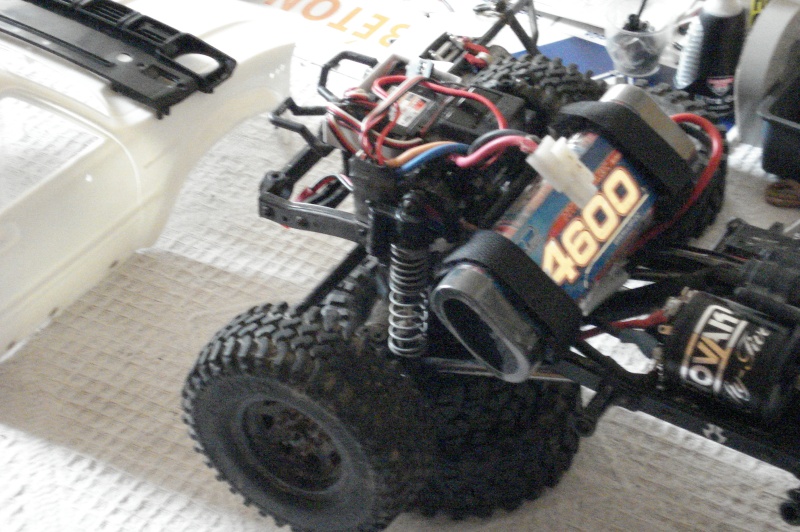

    bon me revoila apres quelque mois de pause, ayant enfin un CDI et m'etant enfin acheter une 1/1, je reviens dans le monde du scale motivé pour la prochaine BIG.
    voici quelques foto du chassis sur lequel j avais poser une deco ( moche ) et que je viens de retirer.
    -j'ai passer l'accus a l'avant, le comportement est mieux.
    -mise en place d une sortie d'echappement.
    - a suivre : new carro en abs de FORD F150
    jantes RC4WD + pneus Rock Crusher 96mm
    place a quelques fotos
    Avant:
    Apres:
