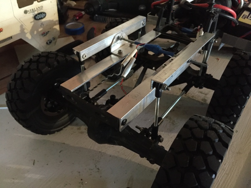

    Le balancier, c'est justement quand il y a le renvoi entre les 2 ponts ... sur la dernière photo on est sur du 4 liens pour chaque pont comme l'Axial, sauf que eux ont opté pour des liens plus longs et donc ceux du 1er pont sont orientés vers l'avant ou il y a plus de place pour plus de liberté de mouvement. Combiner les 2 n'apporterait rien ... c'est comme combiner les 4 liens et la barre panhard ... on ne peut pas avoir les avantages des ponts indépendants l'un de l'autre en les contraignant l'un par rapport à l'autre ...
    Ben sur le système à balancier, c'est pas rare non plus de voir un pont rester en l'air ... c'est comme tout, c'est une question de liberté de mouvement ... sur le balancier, la limite, c'est le pivot, sur l'UMG10 6x6, c'est le réglage des amortisseurs ... en semi-droop, il aura beaucoup moins tendance à avoir le pont arrière en l'air.

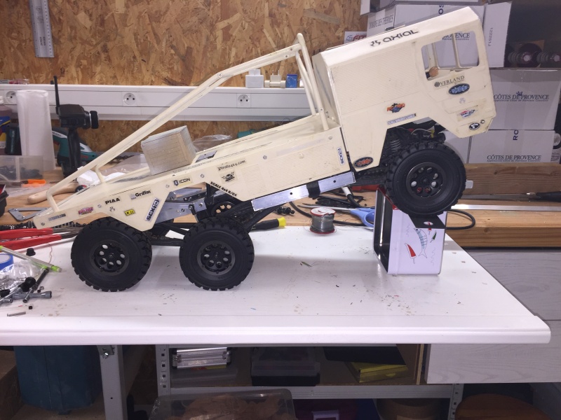

    Sur la deuxième photo (superbe machine d'ailleurs, je voudrais bien un lien de la réalisation, j'aime particulièrement la boîte à double sortie vers l'arrière) il suffit de remplacer les liens supplémentaires par un balancier avec et on y est (pas le rajouter évidemment)
    La modification serait intéressante sur le umg10 d'ailleurs.

    Je suppose que tu parles de cette photo ...
    Si tu te contentes de remplacer les liens inférieurs par une liaison directe des 2 ponts, ça ne fonctionnera pas comme un balancier et tes ponts ne seront plus correctement guidés, ils vont avoir tendance à se mettre en biais ... ce qui empêche les ponts de se mettre en biais sur le système à balancier, c'est que la liaison inférieure des ponts est reliée au chassis par le point de pivot ...
    Donc si tu relies les ponts directement par les liens inférieurs, il te faudra à minima conserver une liaison au chassis,, soit en reliant le 1èr pont au chassis par des liens inférieurs supplémentaires mais ce ne sera alors toujours pas du balancier et le guidage du 2ème pont risque d'être un peu flou, soit en ajoutant un point de pivot au milieu des liens et la, tu sera en balancier.

    Je pensais évidemment à la 2ème solution
