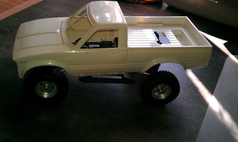

    réception des pneus :yes3:

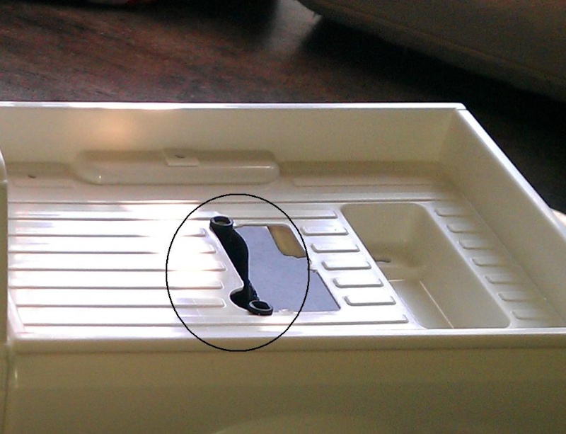

    par contre, juste la benne fixé comme ça :

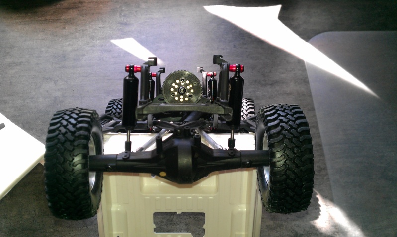

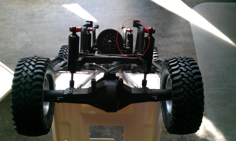

    et, vu de dessus, les roues dépassent plus d'un coté que de l'autre, les supports carro/suspension, sont de travers, châssis plié ??, comment remettre droit ??
    tout les supports sot de travers par rapport au pont regardez bien ??

    Salut je suis désolé mais je ne savais pas que le chassi était de travers....je pense que sa viens des amortos)
    Mais regarde bien les amorot il y en as 2 qui sont un peut plus court que les 2 autres
    (dois manquer un peut d'huiles....) :wink3:

    Pour ton soucis, ça peut venir de ton support d'amortos, il me semble que ton amorto soit un poil enfoncé comparé au gauche :roll3:

    Oui c'est sa....
    Il y en as deux qui sont un peut plus enfoncés,deja quand je les avais acheté (d'occaz)ils étaient comme sa....
    Mais se ne gene en rien pour leurs efficacité...... :wink3:

    j'en ai démonté une pas d'huile dedans ...
    faut que je regarde les autres ...
    en plus, je n'en ai plus, il faut que j'en commande :grrr3: j'en ai que pour mon SC8, mais, trop épaisse

    je crois avoir trouvé ton problème :jecpa3:

    oui, il manque l'écrou sur le "Y", mais, même en place, ça reste de travers ...

    alors je ne voit pas se que cela peut être :jecpa3:

    vérifie la longueur de tes liens inf :jecpa3:

    t'es sure car je ne vois que sa comme problème, et pour tes liens inf le pont serai de travers et non décentrer par raport a ton chassis :jecpa3:

    Alors les liens font 110mm,il y avait une carro de DEF 90 dessus.... :smile3:

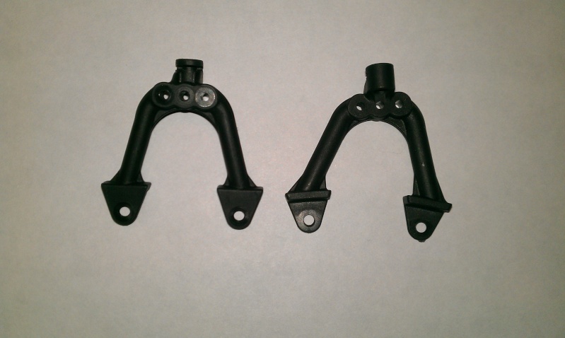

    j'ai trouvé :
    voici les supports arrières carro/suspat, vous voyez le défaut ?
