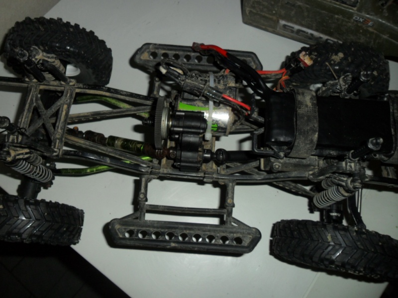

axial scx10 honcho bimoteur

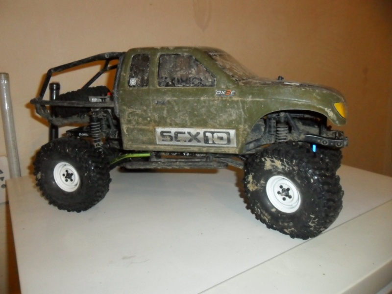

    Je vois qu'il aime la boue ce scx10 !! :confused3: :ang3:

    J aime bien la couleur ca fait naturel :blerp3:

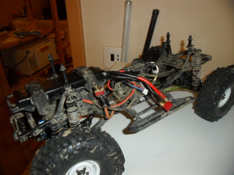

    moi je dis que le cache couronne est obligatoire sous le sapin ... cette année !!! :yesintel3:
    et l'année prochaine ????!!!!! :inkoi3:
    ben ... on verra pour la suite ... par ce que là ... :rir3:
    non mais sérieusement , prends au moins ça , tes fils ( tes cables électriques , pas tes gosses ,heiiinnn !!! ) te ... remercieront !!! :wink3:
    PS : et pis un point très positif , mais qui ne regarde que moi , tu as bien fais d'enlever le pare chocs , qui est juste une butée au plaisir d'évoluer avec un SCX10 !!! :wink3:

    sympa la deco rats car :mdr3: on dirait mon land 1/1 en PIRE :mdr3: :mdr3:

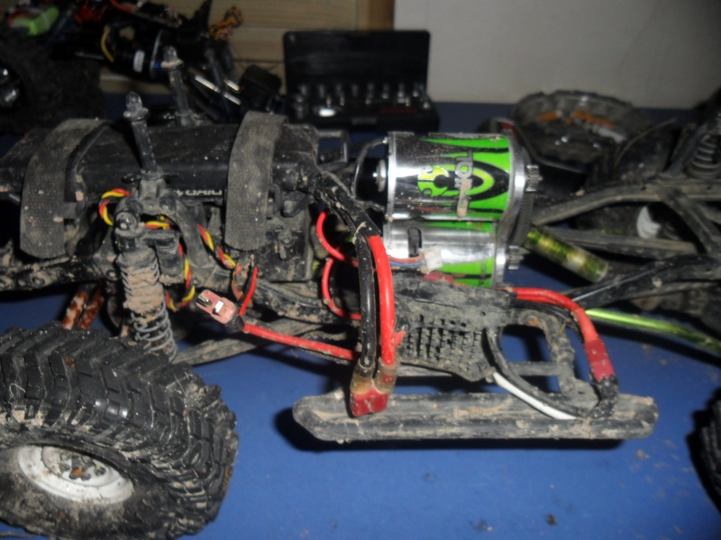

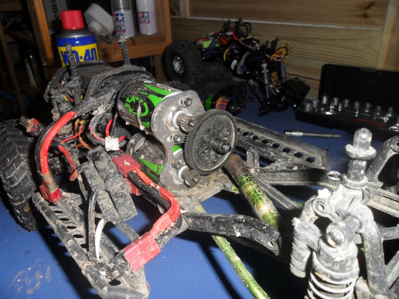

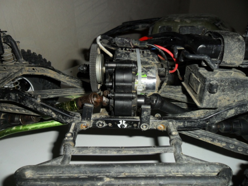

    Re: axial scx10 honcho bi moteur
  7. tgenial
    tgenial Fabriquant
    27 Juin 2011
    684
    186
    Salut :D
    Sympa le honcho :yeah3:
    Je voulais savoir: si au niveau consommation en batteries, ca dure "presque" aussi longtemps, ou tu as vraiment une grosse différence? Et si au niveau couple, ça vaut vraiment le coup, c.a.d, est ce que tu as un couple comme si tu avais un 55T en vitesse lente et la vitesse d'un 27T a plein regime?
    Car c'est une solution qui me plait bien, mais pour le wraith. Je suis pasé en 45T pour le couple, mais la vitesse me manque un peu :sady3:
  8. axialforever57
    20 Juillet 2012
    543
    4
    n ai pas peur c rien que du bonheur
    :yes3:
  9. axialforever57
    20 Juillet 2012
    543
    4
    donc
    pour l autonomie j ai perdu quand meme assez,je dirait un bon tier!
    apres j ai la vitesse d un 27t et le couple d un bon 55t
    tu pourai aussi prendre deux 35t je pense que tu perdrai un peu moin en autonomie :blerp3:
    moi j ai pris des 27t parce que je sai qu il tienne vraiment bien dan la flotte!
