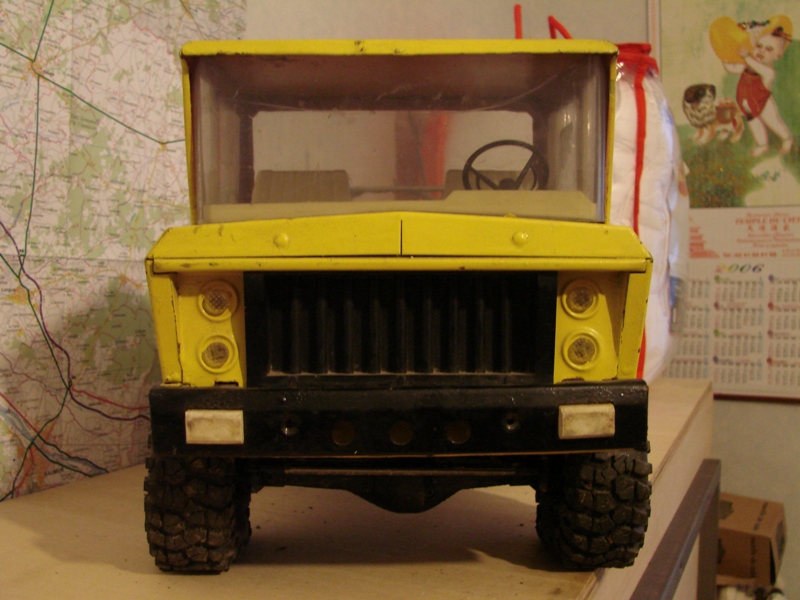

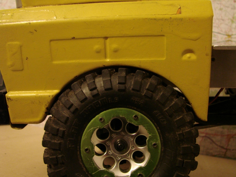

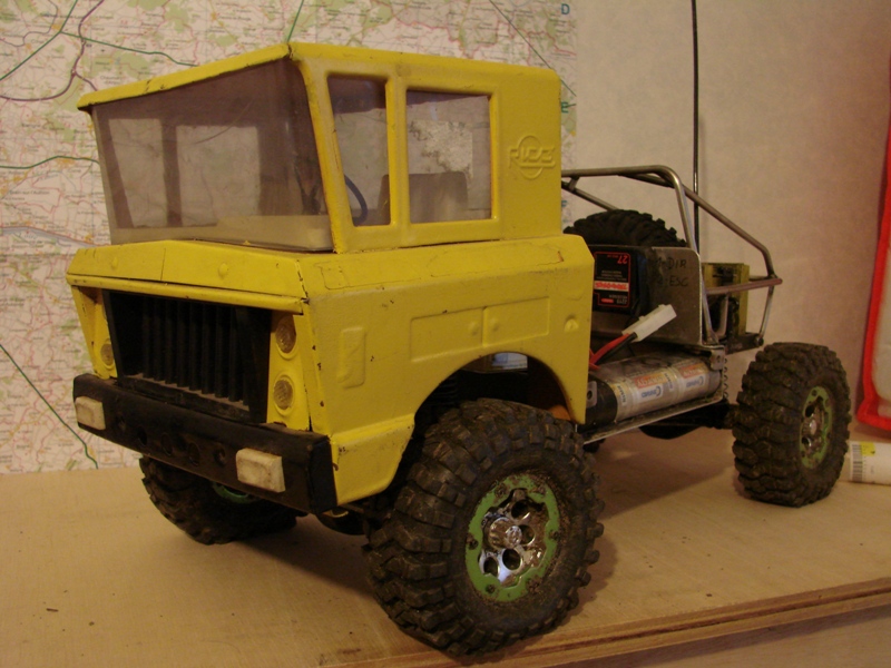

    Salut.
    Alors pour faire encore scale que les engins de Stef91 en plastoc. :hihi:
    Voici l'évolution de mon scx 10 en version Truck, mais en vraie tôle qui rouille.
    La base mécanique, c'est le SCX10 Kit .

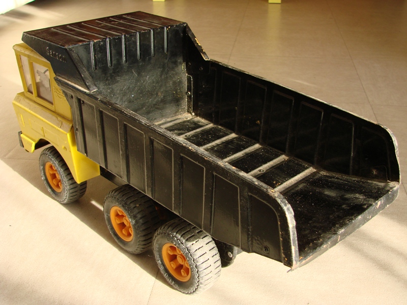

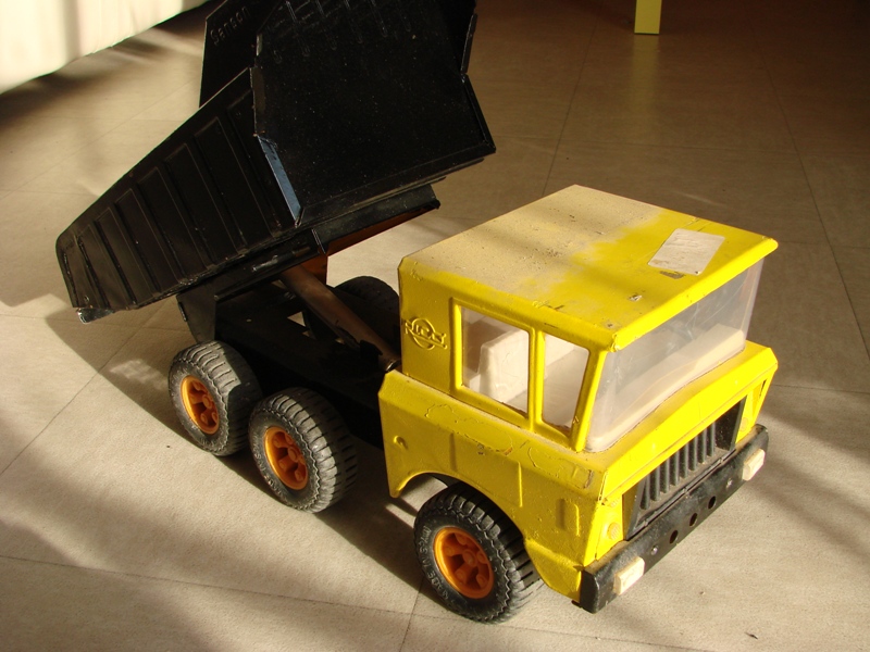

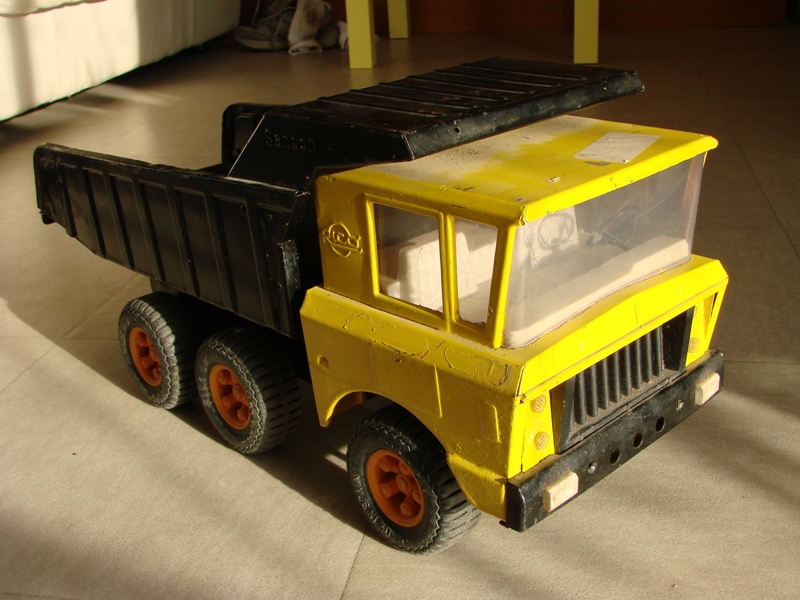

    La base de la future carro c'est un camion en tôle de marque Rico fabriqué en Espagne :

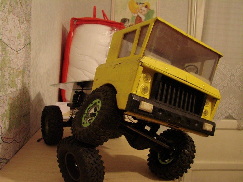

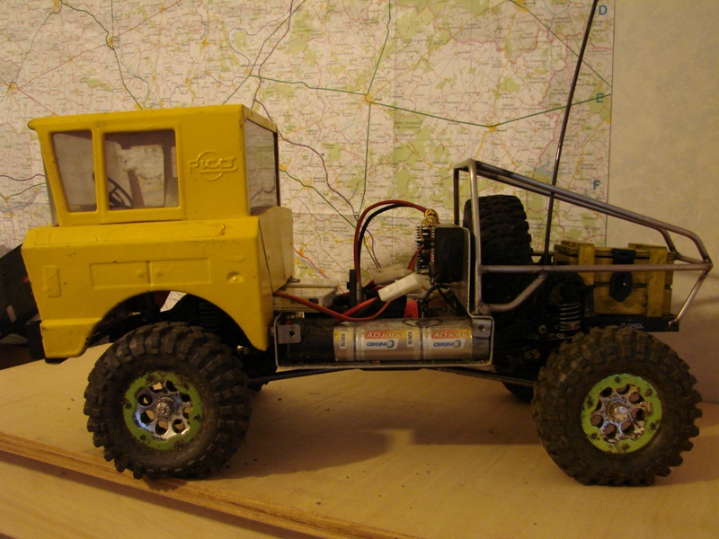

    Une fois la cabine (800gr.) démonter et poser sur mon scx10 pour essai voici ce que ça donne :

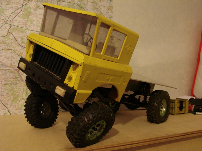

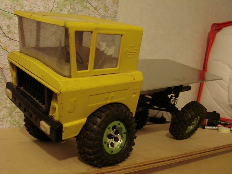

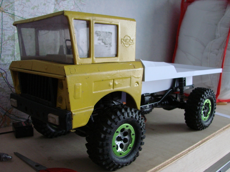

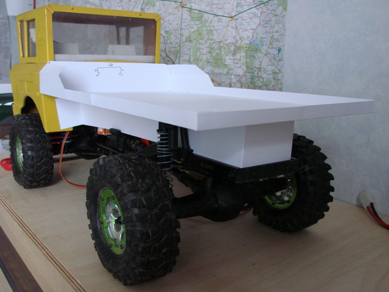

    A ce moment ça me plait beaucoup donc démontage de la cage arrière et fabrication d'éléments en papier me donnant une idée du résultat final.
    La batterie est sur le châssis au-dessus du pont arrière :
    Voici où j'en suis actuellement, mais ça a déjà une très bonne gueule et ça me plait beaucoup.
    :salut: Nicolas
    No Lexan - No ABS - Just a real scale

  14. Nicolas
    7 307
    7 828
    J'avais pensé à un 6x6 avec deux essieux derrière, mais le châssis est alors trop court et ça fait moche.
    Là je le trouve bien proportionné.
    On verra par la suite. :wink3:

  20. Nicolas
    7 307
    7 828
    Et non pas d'arceau de prévu.
    Sinon pour les impacts et les tonneaux, on va éviter. Les taux horaires des carrossiers sont exorbitants. :wink3:

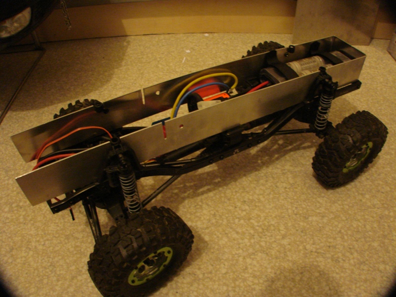

    Voici la suite de la fabrication :

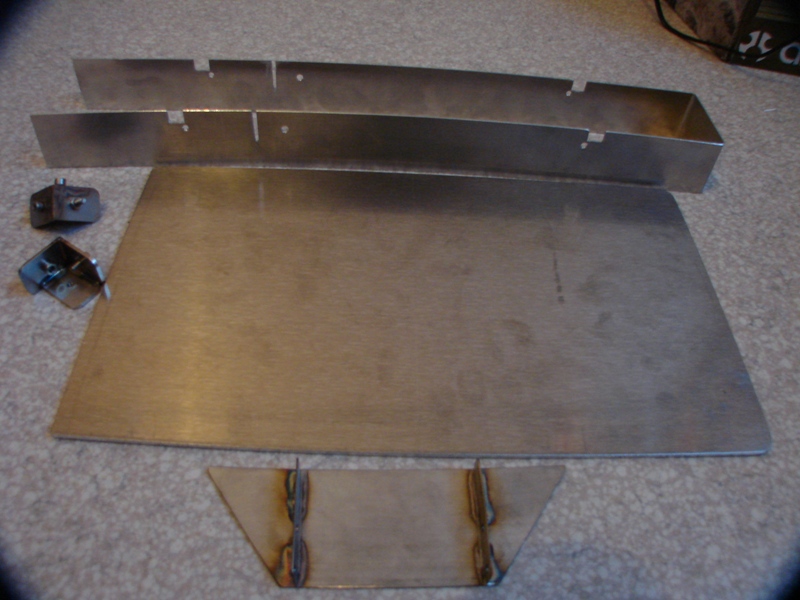

    Les pièces dont j'ai besoin :
    Montage du cache batterie/support carro et benne :

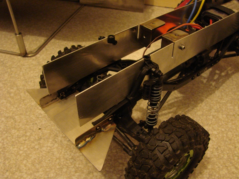

    Les supports de benne et carro ainsi que le support devant qui sera soudé à la cabine :

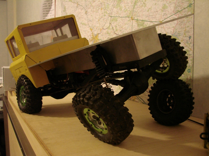

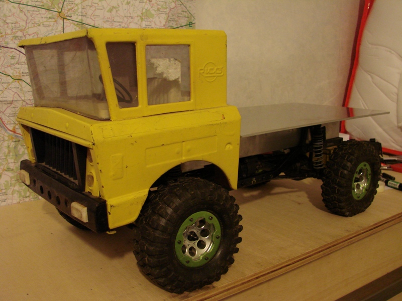

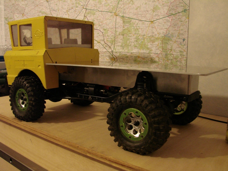

    Et voilà ce que ça donne ce soir :

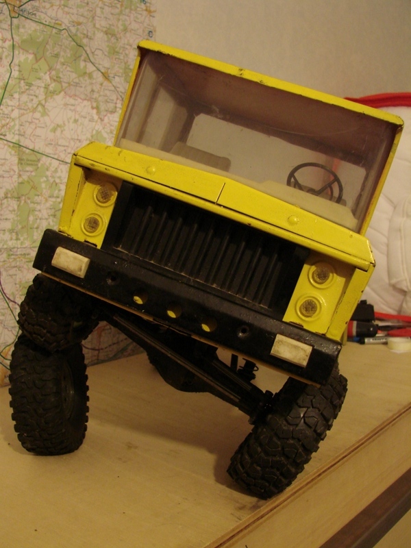

    En croisement de ponts :

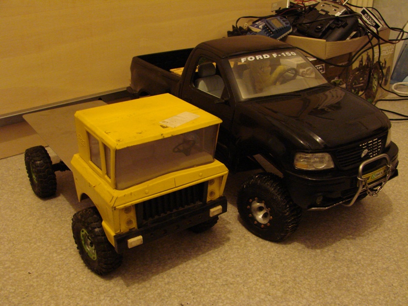

    En comparaison de taille avec le Ford
    Et le poids en ordre de marche avec cette benne provisoire est de 3,5 Kg.
    :zunt3: Nicolas
