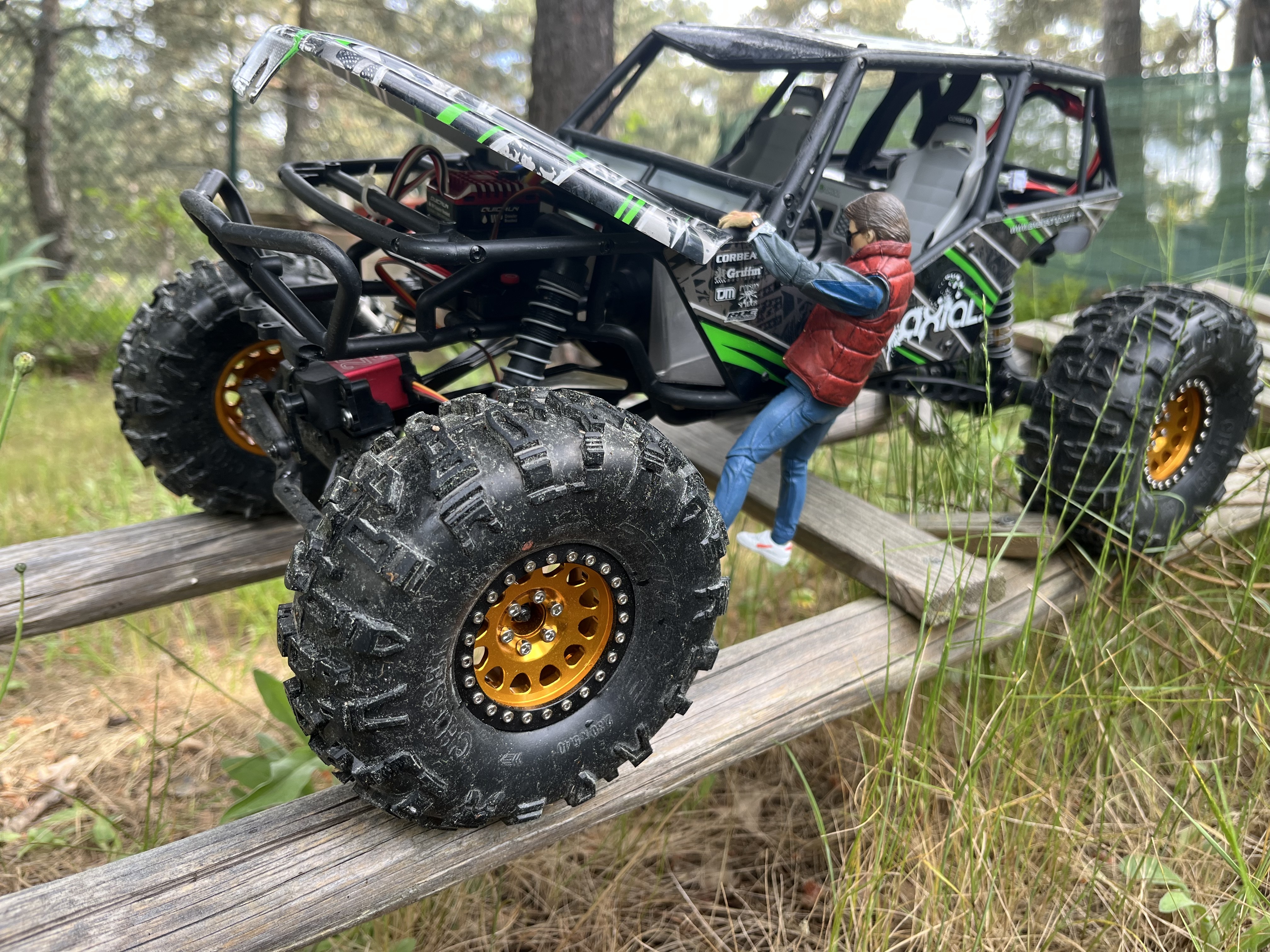

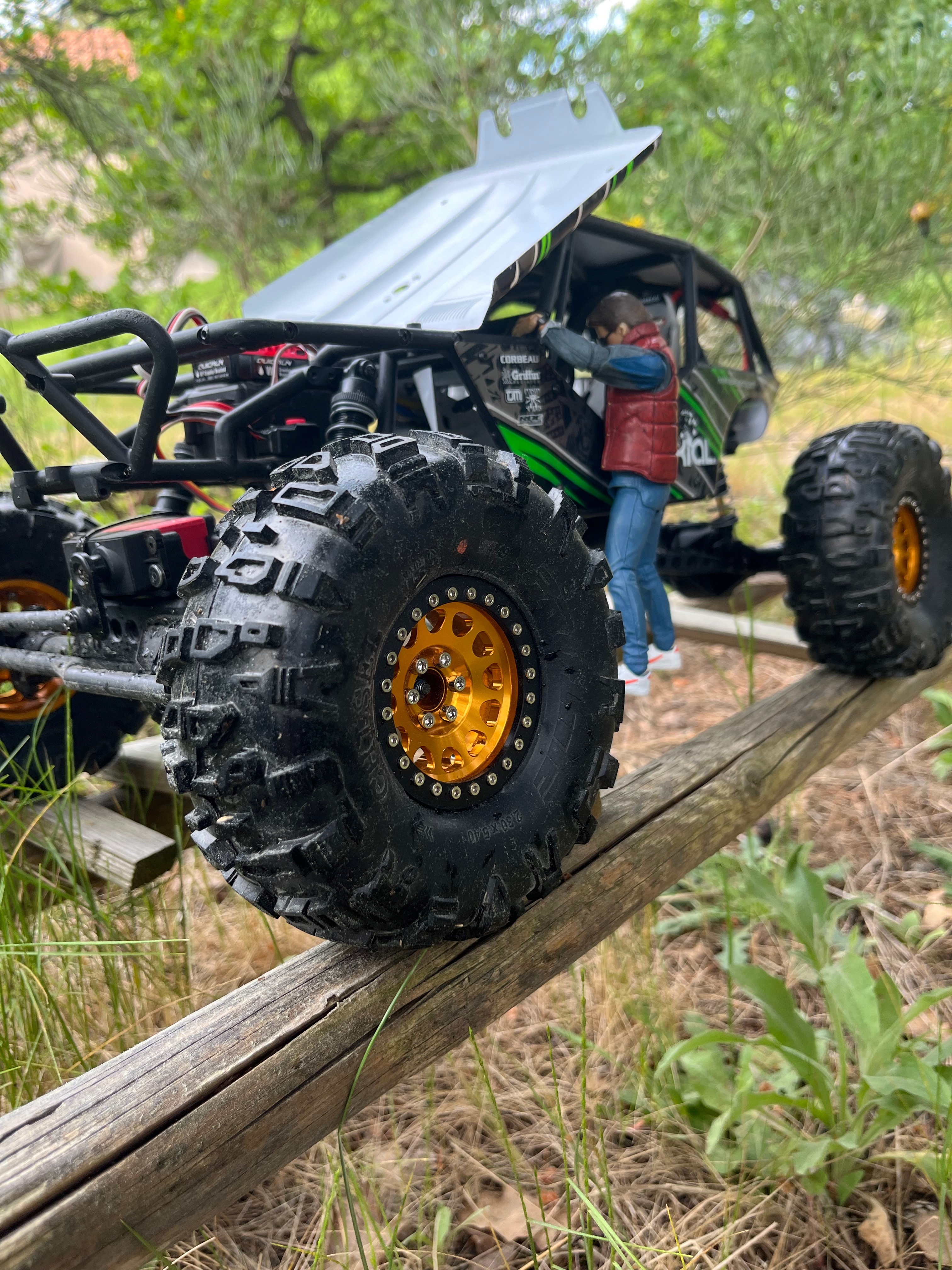

    Bon voilou ma nouvelle acquisition LBC pour un prix très correct et STOCK.
    Au début je ne voulais rien faire dessus
    En commande porte fusée de direction et direction alu, un support de servo car le propio d'avant l'avait flingué, des roulements en prévision.
    Je lui est collé le 23T Konnect qui ne marche qu'en 2 S (max 8.4 V) et un 1080 HW et des jantes genre Injora. Ca fait le taf
    Prévu dans l'avenir un 2300 KV ou lui mettre mon 1800 qui est sur le LCG (celui-ci devrait avoir un cage tournante) +un servo 9Imode 55 Kg branché directement sur la batterie.
    Mais il est déjà en panne!!!!:mad::hihi::hihi: de plus sur le pont de la mort

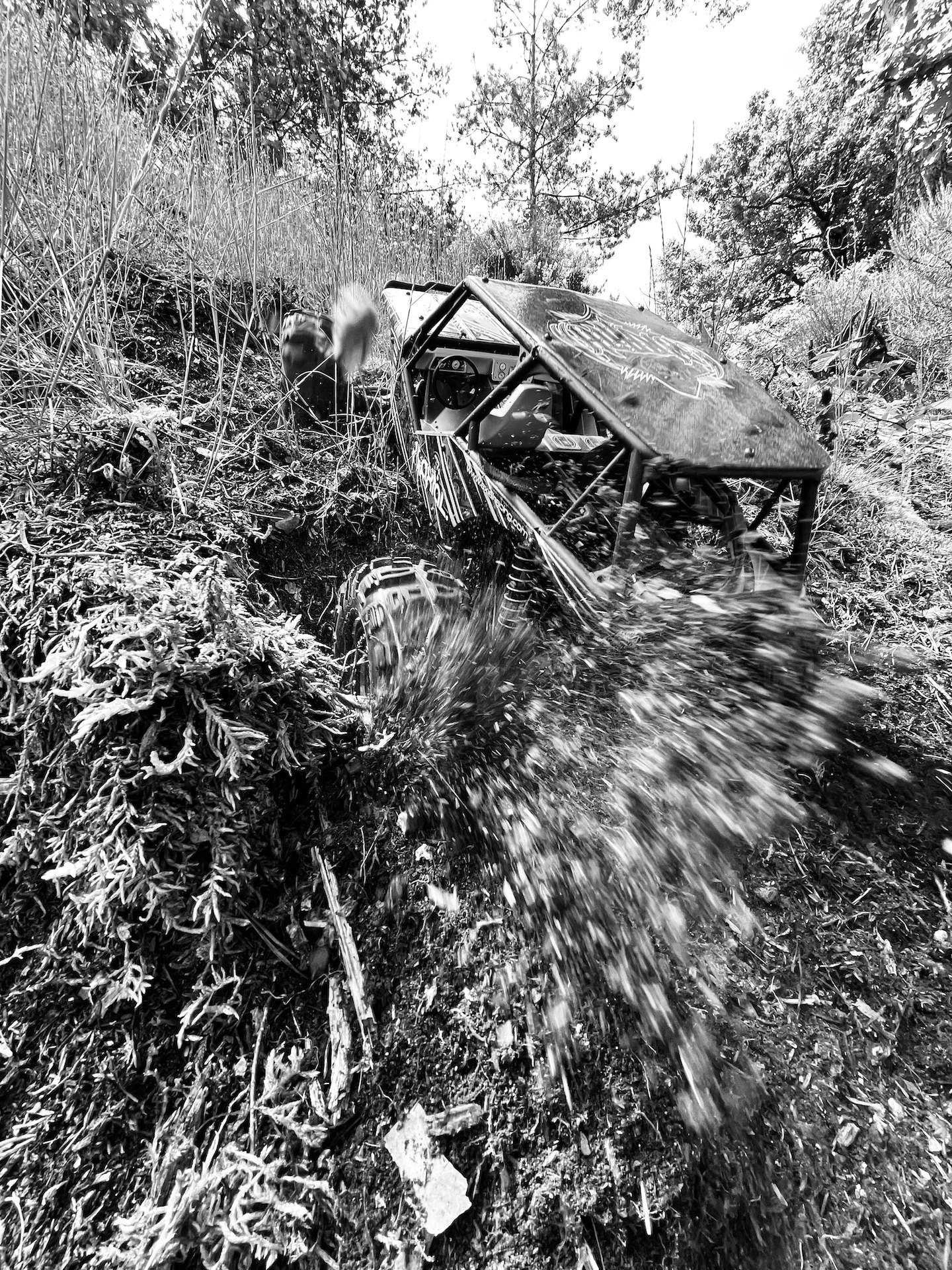

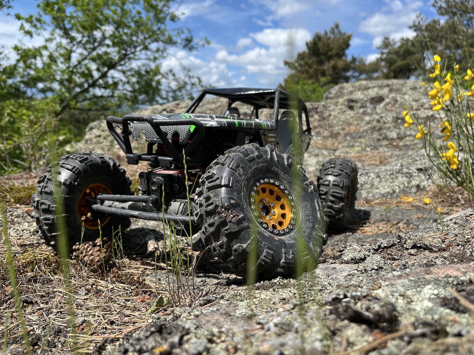

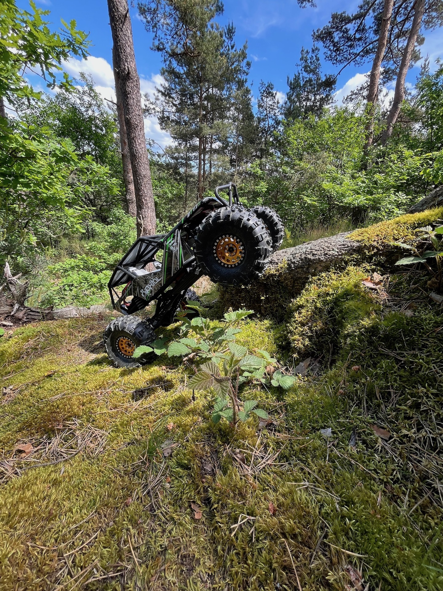

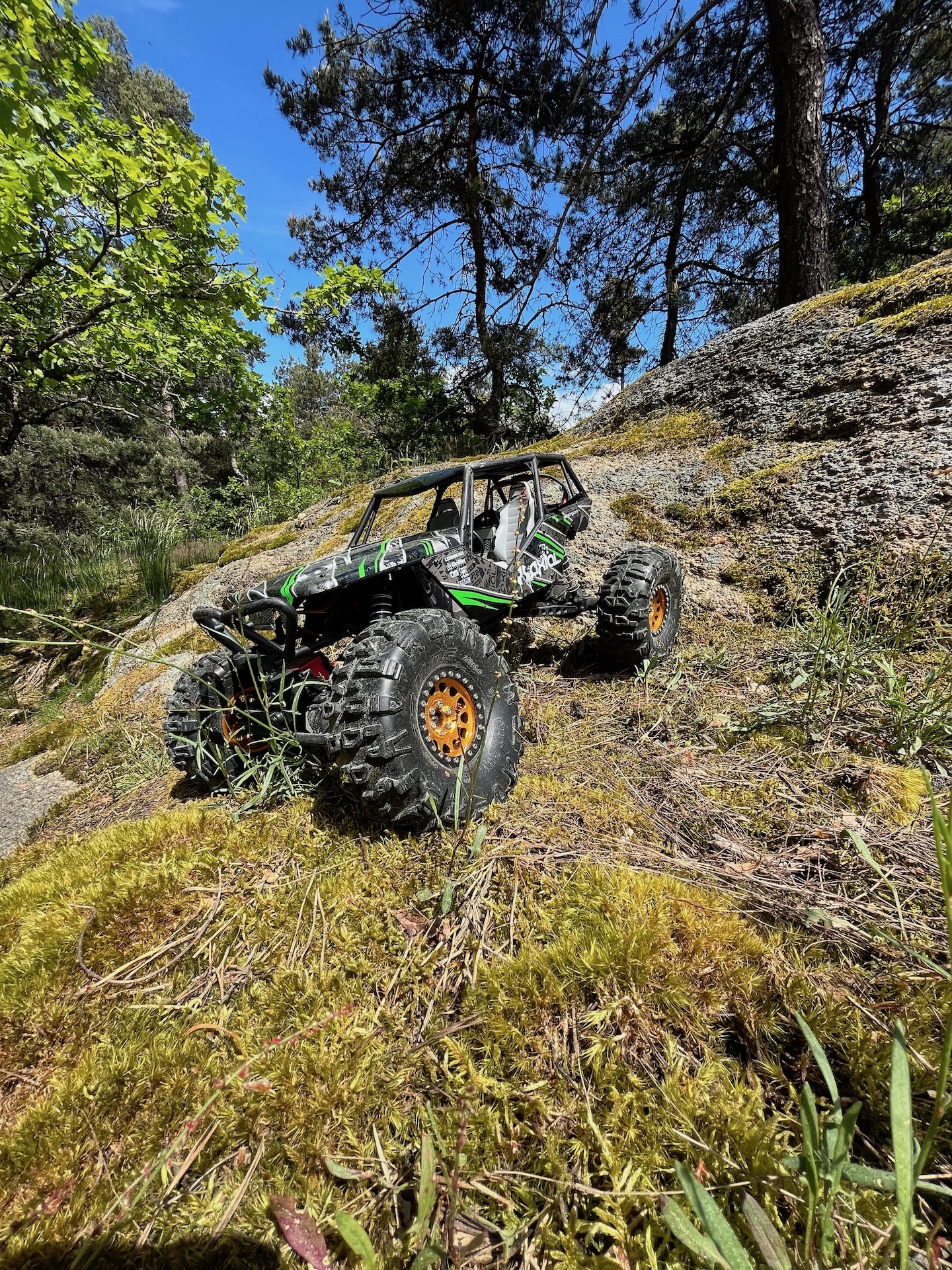

    quelques photos
