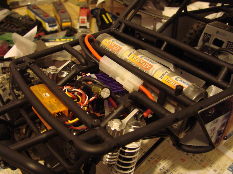

    Dimensions du compartiment : 150x48x28

    Perso je quitterais mes Nimh sur mes scales que quand je n'arriverais plus a en trouver.
    Ou qu'il y aura quelques chose de mieux.
    Sur le mien avec un 27 tours, je roule 2/3h avec un accus de 4000 mah.
    Avec un 55 t c'était 4 heures pour le même accus.
    Voici où je l'ai mis pour privilégier la grimpette en avançant ainsi le centre de gravité.
