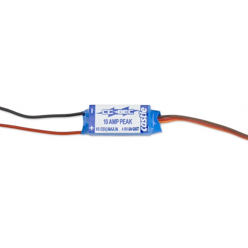

    d'autres part et pour en finir , comment veux tu appliquer TON schéma avec un bec représenté avec 4 fils :
    en utilisant ce bec là ( TON BEC ):
    qui lui a 5 fils !!???????????????????? [​IMG]

    La vraie question serait plutôt qu'est ce qui sort de ce 5éme fil (le orange donc), à quoi sert-il et est-il nécessaire de le brancher ?
    Pour le coup, 4 ou 5 fils c'est la même, l'utilité d'un bec est de fournir une tension stabilisée avec une intensité suffisante pour alimenter ce qu'il faut alimenter donc il faut juste un + et un - en entrée et en sortie non ?

    le fil orange sert juste pour le castle link

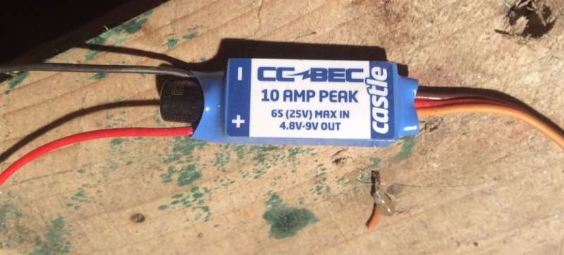

    Il s'agit bien du BEC Castle 10A
    Donc si tu respectes le schéma de Mugen, pas de problème.
    Perso, c'est le câblage que j'utilise et je n'ai aucun problème...
    Il faut effectivement bien regarder que la tension de sortie du BEC (à voir via le Castle Link et le soft Castle) est compatible avec la tension de ton servo

    Merci pour l'info. Donc c'est bien ce qu'il me semblait, monté sur un modèle, seuls les 2 x 2 fils + et - sont utiles...
    Moab, le bec que tu as pris est le plus répandu et la référence pour notre utilisation donc pas de soucis.
    Seulement il est livré réglé à 5,1V donc un petit coup de Castle Link pour ajuster la tension à ton setup et tu es tranquille de ce côté là ;)
