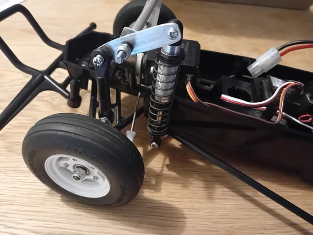

    Première étape, modif de la suspension qui n'est qu'un ressort sans freinage même à friction du rebond.
    Je voulais réutiliser un maximum de pièces de rab, a commencer par mes amortisseurs d'origine du Gmade
    90 mm, c'est gigantesque. Une cale sur la tige pour réduire la course de 5 mm, et moyennant un système canteliver et des dimensions bien choisis, le résultat est vraiment satisfaisant avec le bon ressort et la bonne huile.
    La future étape est de concevoir une suspension arrière qui fonctionne en supprimant ce fameux arrière qui sautille, en creant une sorte de 4 link mais un peu spéciale.

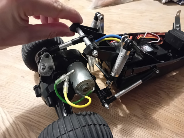

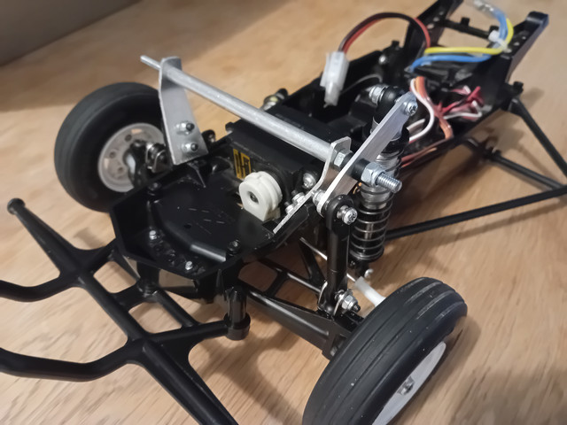

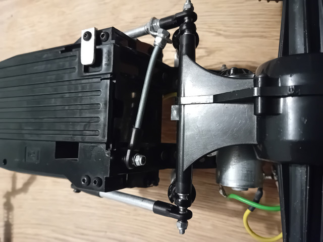

    Partie 1 Train arrière : Cinématique de type 4 link avec une barre panhard pour l'arrière.
    Usinage d'entretoise dans le pivot plastique d'origine afin de mettre une axe de 3 mm traversant pour y fixer les points d'ancrages d'amortisseurs inférieurs. Le point de fixation des liens inférieurs est très avancé afin d'avoir une trajectoire avec le cercle le plus gros pour faire travailler le train arrière relativement droit quand le pont croise sous un choc
    Usinage et de supports supérieurs d'amortisseurs en alu
    Usinage d'une platine de fixation du lien supérieur en réutilisant les perçages pour la trappe démontable de graissage
    Les liens sont sur rotule Traxxas 5347.

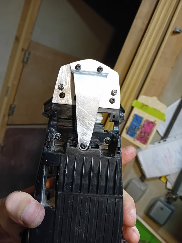

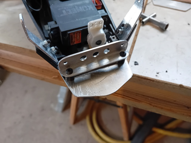

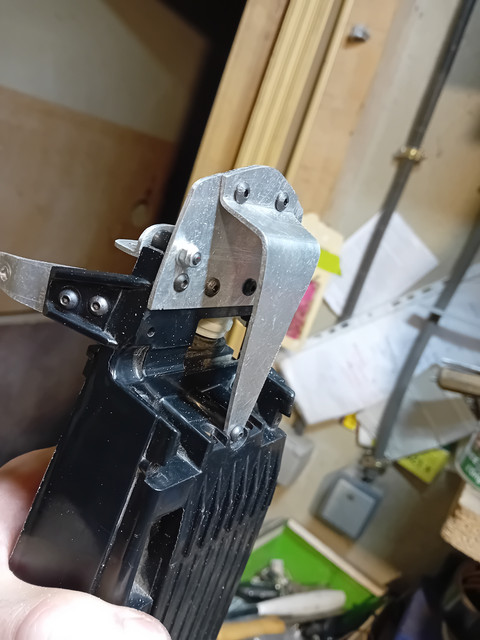

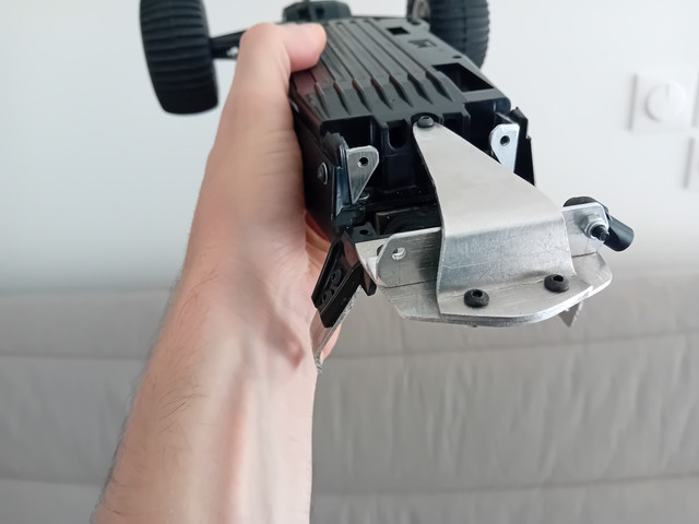

    Partie 2 : Nez avant en aluminium sur mesure afin d'avoir de la place pour les 4 points d'ancrage pour les triangles inférieurs.
    Le train avant sera de type double wishbone
    Toujours usiné à la main perçeuse, scie à métaux, lime

    Le train avant sera a Double triangle.
    Comme quasi tous les rc donc piste et buggy.
    Pourquoi ne pas garder la spécifications de la simple triangulation, qui limite les pièces non suspendu.

    Les triangles simples d'origine mis à plat ont un angle avec le porte fusée, le reproduire et de manière identique des deux côté est complexe.
    Avec des doubles triangles, c'est plus facile car les marges d'erreur de précision à la fabrication sont beaucoup plus large, je peux ajuster en desserrant/resserrant les 4 rotules de liens par triangle + mise en place de rondelles de calage.
    En plus ça marche bien mieux en comportement routier et je déteste voir un pincement de roue variable avec l'enfoncement des suspensions.
    La simple triangulation c'est chouette sur un Pre-Runner avec une forte longueur de bras depuis le pivot, ce qui limite la prise d'angle des roues

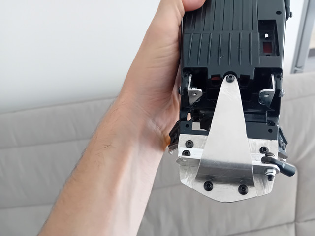

    Mise en place des 4 points d'accroche des triangles inférieurs
