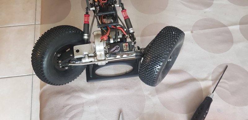

    ça fait déjà un moment que ça me trotte de remettre mon berg en route.
    Je n'ai plus les anciennes photos du post, tant pis, on va dire que je vais essayer de le faire renaître:)
    Je comptais au départ refaire un autre châssis mais j'avoue aimer celui-ci, il est comme je le le voulais,
    très compact et fluide.
    Depuis ma dernière publication il y a fort longtemps, j'ai revu les liens inf et les amortisseurs, l'idée était
    de limiter la plongée du châssis qui donnait trop de variation d'empattement, très embêtant lorsqu'il faut attraper haut.

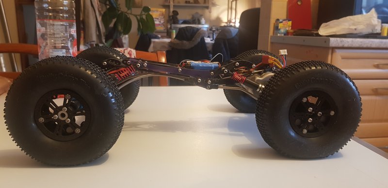

    donc voilà où j'en suis
    là, il est version au plus haut
    au plus bas

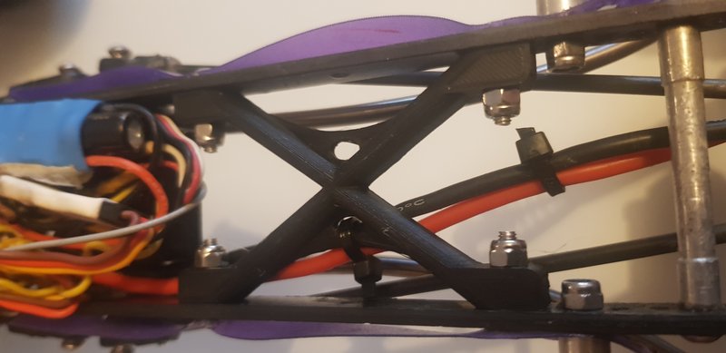

    le croisement

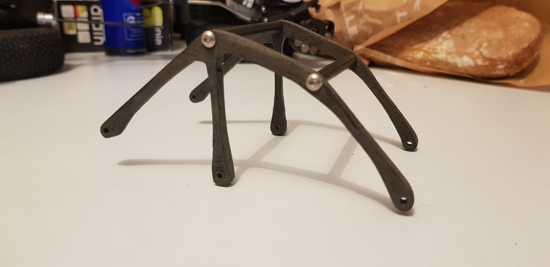

    un spacer pour la partie ar

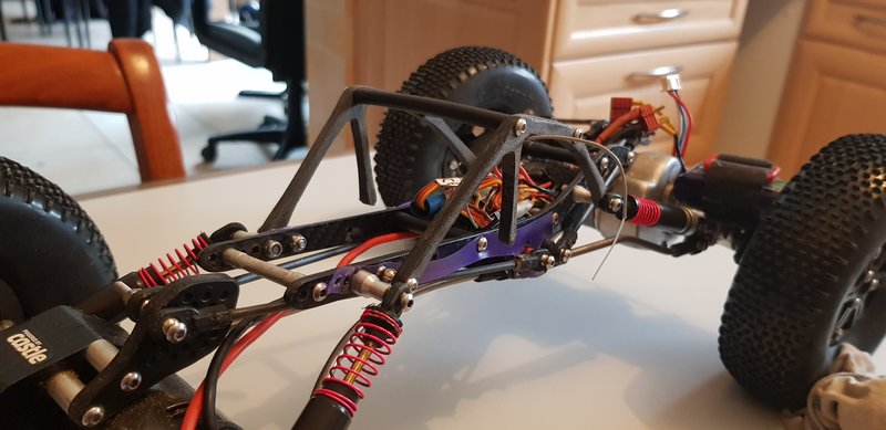

    support de lests tungstène avant
    et ar

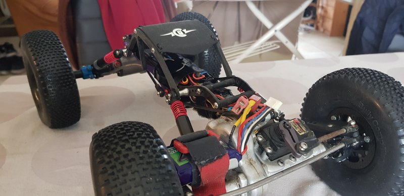

    le bordel électronique, 2 tékins fxr, bec castle, récepteur et .. bcp de fils:hihi:
    et des petits supports de liens et amortos ar en abs

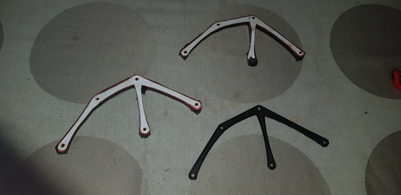

    En cours d'impression, un flanc de cabine qui me servira de gabarit pour enfin me ré attaquer au delrin:passur:
    Voilà pour l'instant, bon crawl
