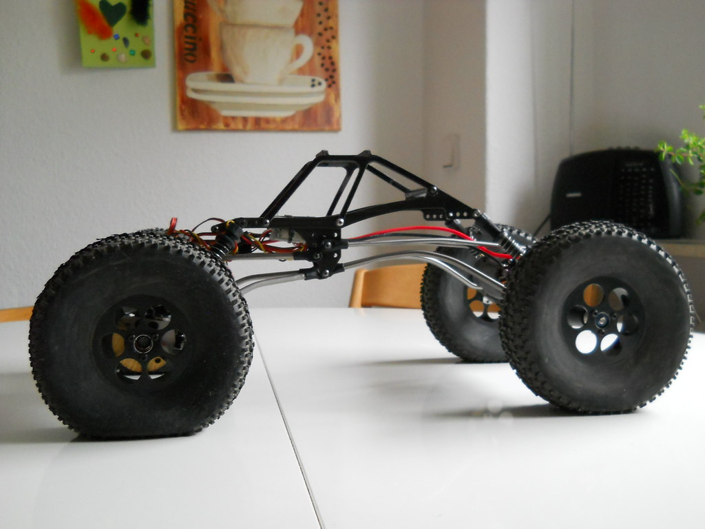

    je vais m'inspirer de quelque chose qui marche assez bien et y apporter ma touche personnelle :rir3:
    pour ceux qui ne connaissent pas ,c'est du Egressor :yes3: :
  2. vans63
    vans63 membre
    Jul 31, 2011
    2,730
    36
    Re: Berg pour 2013 ...
    la c'est vraiment du light
    j'ai hate de voir la suite de ton projet
    et tu aurai un lien a me passer pour voir le projet de Egressor stp

    oui ce gars a de l'or dans les doigts, j'en suis baba d'admiration ... :eek:
    puis il utilise un matos de barge :inkoi3:
  7. vans63
    vans63 membre
    Jul 31, 2011
    2,730
    36
    Re: Berg pour 2013 ...ce sera un NANO
    je viens de parcourir son post et c'est HALUCINANT :inkoi3: :inkoi3:
    ce qu'il a fait a son servo c'est du pure regime :mad3:
    et le moteur et magnifique
    je vais suivre ton post avec un grand interet en esperant que tu nous fasse une machine comme la sienne
