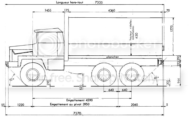

    Curieux, je suis partis sur les mêmes ponts (ils venaient juste de sortir en spare set à l'époque)....

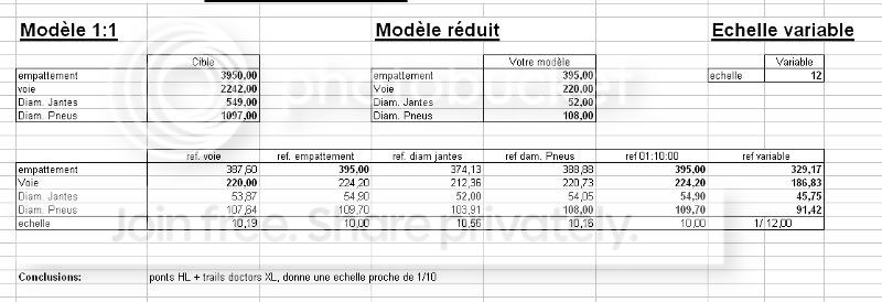

    Mais sur une échelle de "10.16" en rapport avec les roues en cote "108"...
    Comme je n'ai pas encore commencé la cabine, peut-être voudra-tu commenter mes tables de références ?
    A l'origine de mes mesures, un blueprint trouvé sur internet (ici débarrassé des mesures inutiles):
    J'ai un doute sur la fiabilité du dessin dans la mesure ou sur le dessin même, l'angle d'attaque de 45° n'est pas respecté.
    Mon tableau de calcul, dans chaque colonne, mes mesures principales avec en gras celle qui sert de référence pour la colonne:
    EN gros, j'ai cherché les cotes les plus proches en fonction de chaque contrainte matérielle (mesure des éléments du modèle connu). Et j'ai retenu la colonne "diamètre des pneus".
    Merci de tes commentaires,
    Olivier.

    TEs tables de calcul sont bonnes J'en etait arrivé au même conclusion de taille a L'échelle a un détail près C'est la taille des pneu a l'echelle 1:1
    J'ai biens les dimension des pneu mais sans avoir vraiment la correspondance en valeur métrique ce qui me fait douté quant au rendu final que l'on peu avoir sur mon modele
    de base la voie du GBC8kt est donné pour 186 CM ce qui tombe pile poil avec les pont de HL qui font 186 mm d'hexa a hexa
    pour les jante on passe de 20 Pouces a 1.9 ce qui est un bon compromis Vu les matériels disponible.
    pour ma part J ai quelque peu tricher sur les dimensions mais dans l'absolu presque pas : Largeur de 246 mm au lieu de 240 par exemple, les proportion sont gardé sur le modèle
    ou par exemple l'empattement entre les pont arrière pour coller au matériel disponible ( les lames de HL)
    Ce qui me chagrine c'est le rendu visuel au niveau des pneus, au calcul on devrais se trouver entre 108 et 112 mm de diamètre a l'échelle et pourtant cela donne l'impression d'être trop petit
    je ne m'explique pas trop cette différence d'ordre visuelle alors que la règle donne juste.. les aléa du scale dira t on

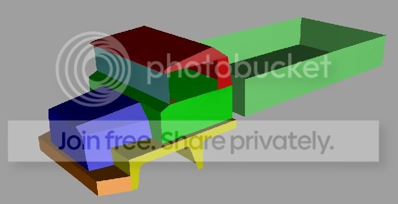

    Dans les coups dur du projet, Il y a eu aussi le fait que j'ai tracé la vue de coté sur une feuille millimétrée au 1:10 réel et que je n'y voyais plus assez bien pour contrôler précisément mes tracés. Il a enfin eu la blague du modèle 3D. j'ai utiliser un logiciel de carène pour modéliser le Berliet... Cela m'a pris plusieurs jours et je comptais sur la fonction "développement a plat" pour imprimer des gabaris fidèles... Et bien, je fut fort déçus au final.... Pas moyen d'avoir un plan des surfaces correct... Dommage... Mais comme je suis assidûment ton projet, cela me redonne vraiment envie de reprendre.
    Pour la fine bouche, une photo du plan 3D:
    Meilleurs encouragements pour la suite, je vais arrêter de polluer ton post ici. J'avais juste commencé pour parler des pneus...
