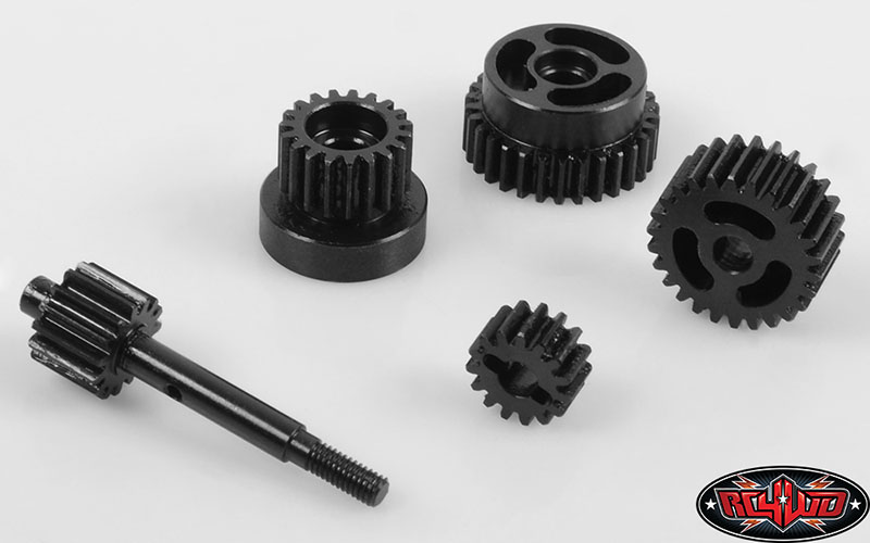

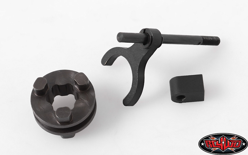

    En fait en prise et peu importe le rapport engagé, tu as un temps mort entre le moment ou le moteur tourne et le moment ou les roues commencent à tourner (tu dois bien le constater si tu fais rouler ton modèle à la main, éteint, d'avant en arrière, c'est "libre" avant de "forcer").
    En fait c'est du à la conception de la boite (et c'est comme ça sur beaucoup) et à l'usinage des parties mobiles qui ont volontairement du jeu pour faciliter le passage des vitesses.
    Les ouvertures sur les pignons (ici pour l'exemple, sur des pignons de R3 2 speed) sont plus larges que les ergots du baladeur:

    Concernant le jeu en prise, comme dit par les copains plus haut, ça vient de la technologie employée. Les pignons baladeurs ont besoin de lumières assez grandes pour s'enclencher les uns dans les autres. Il faudrait des pignons de synchro pour limiter ça.
