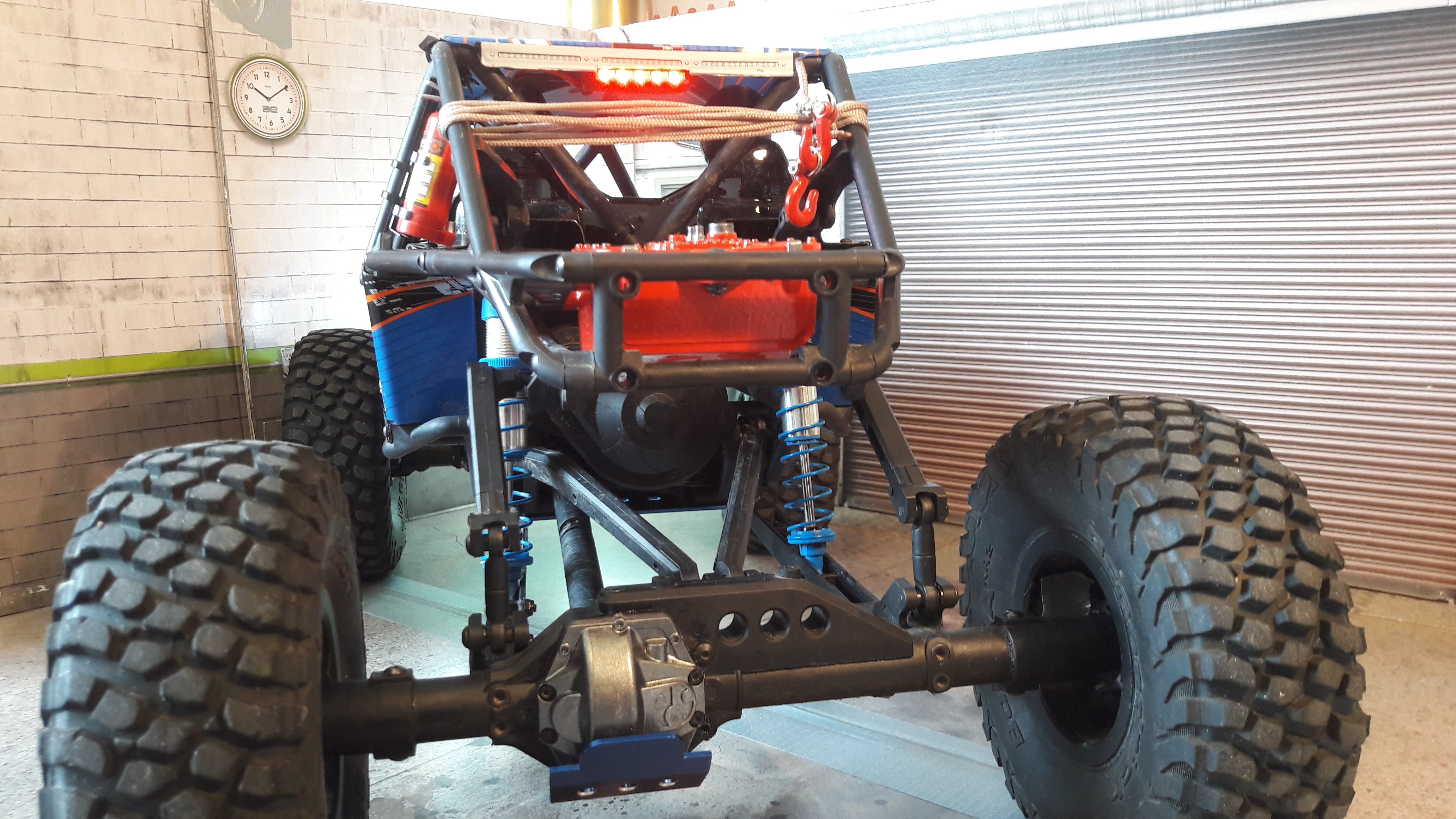

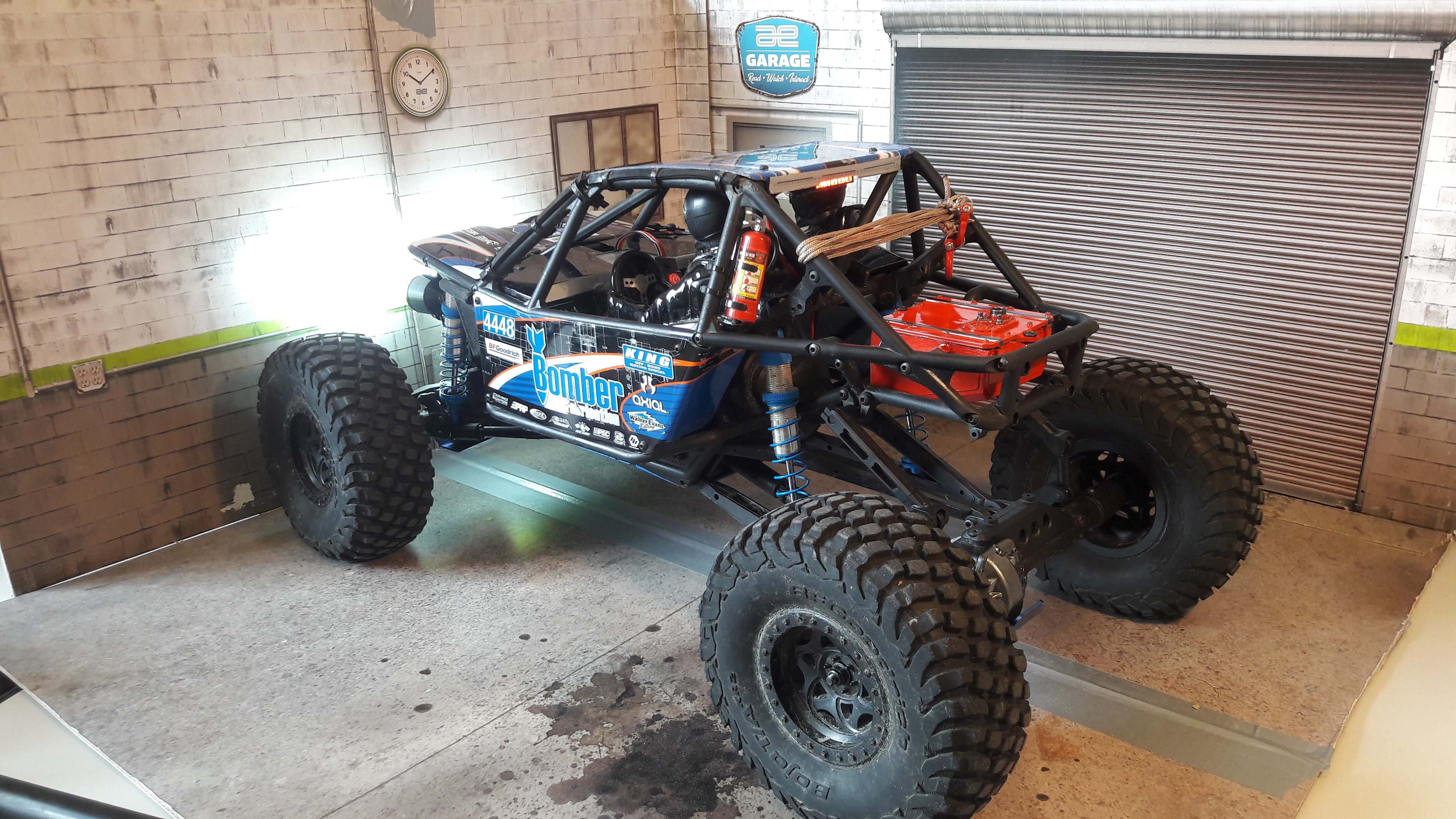

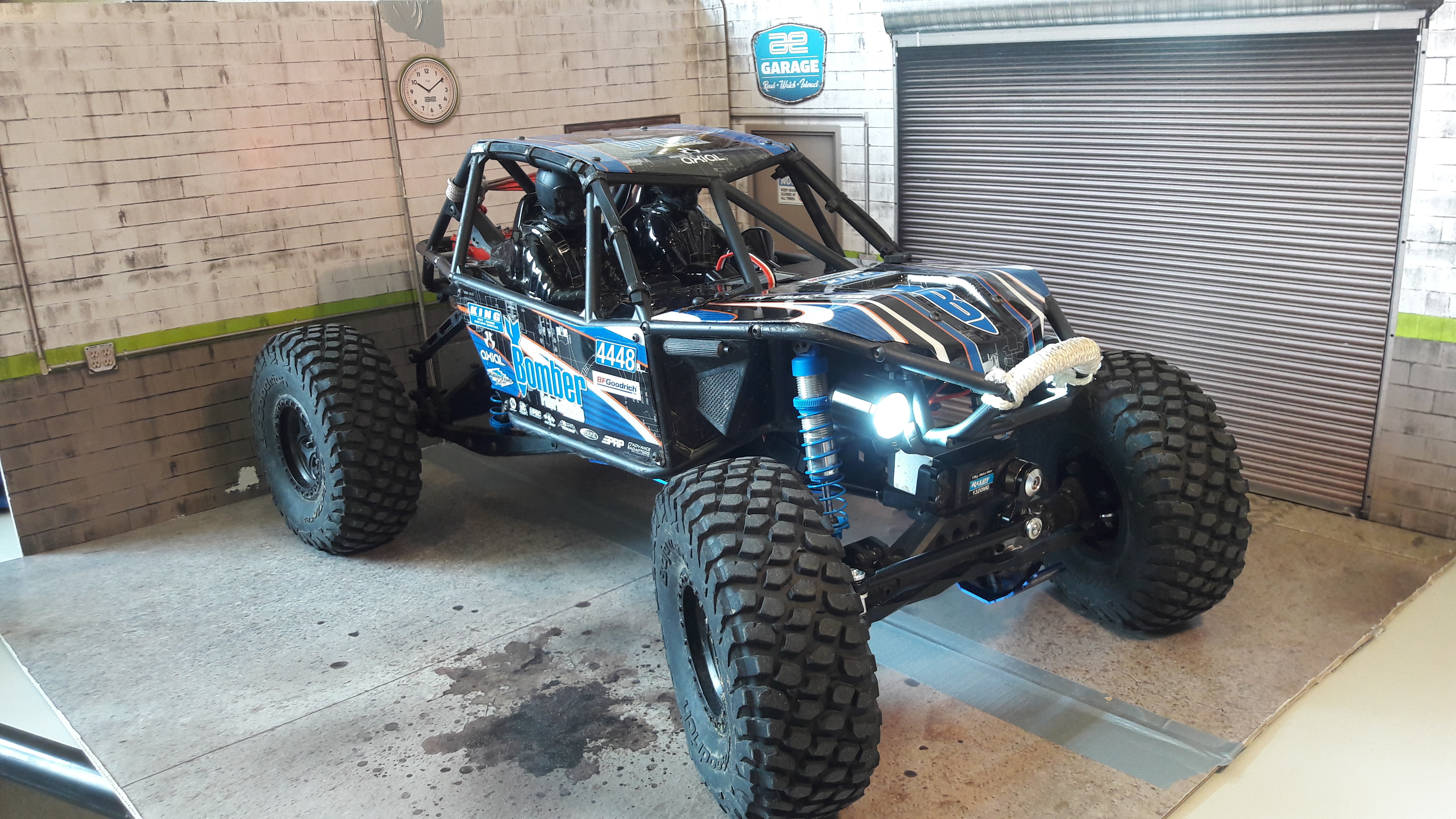

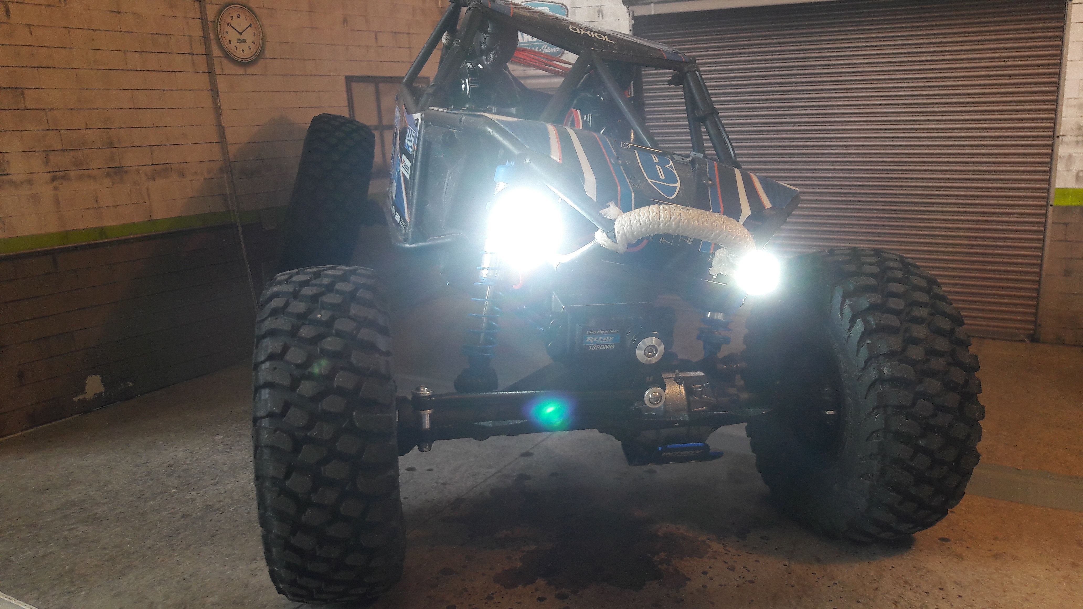

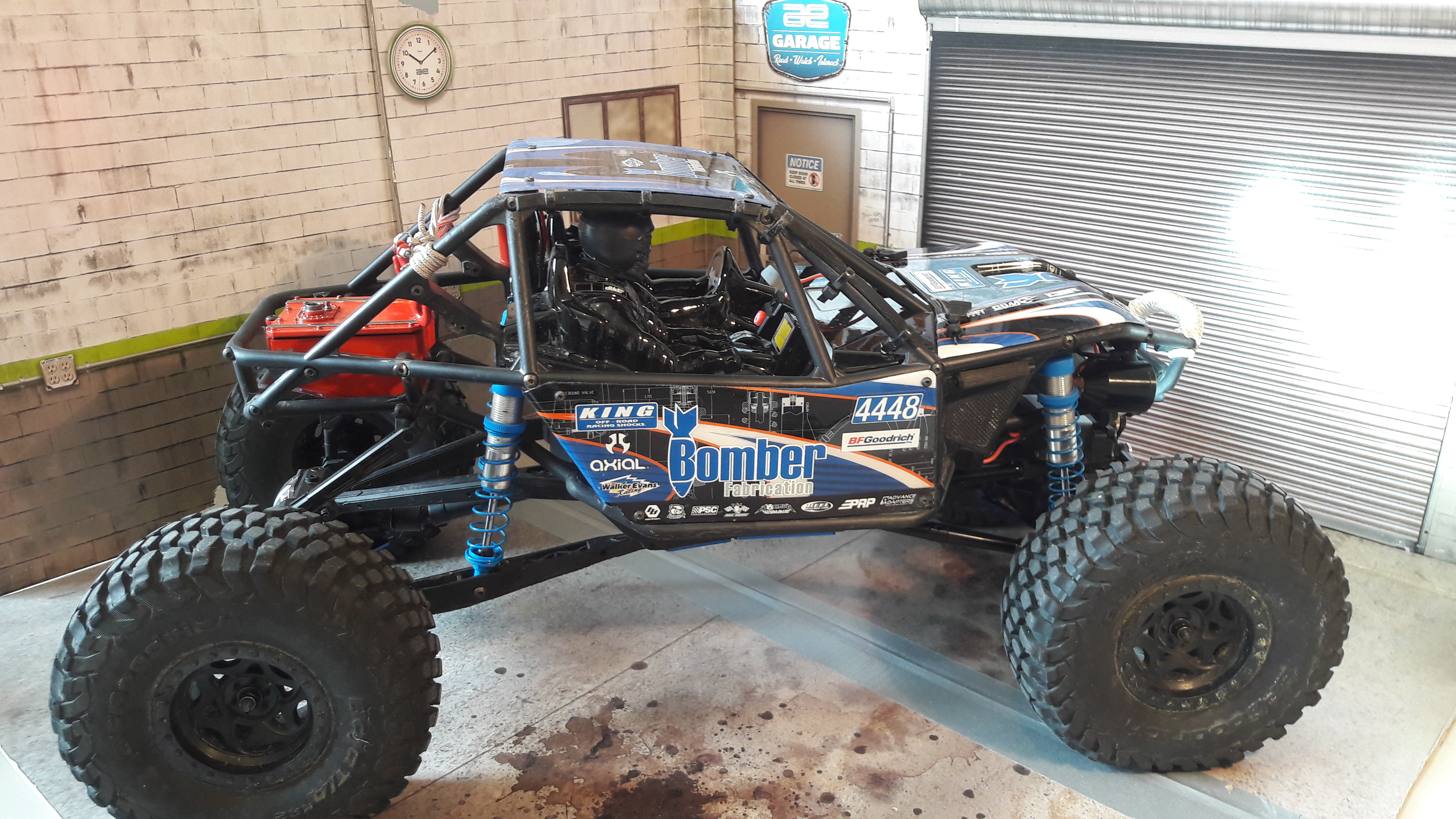

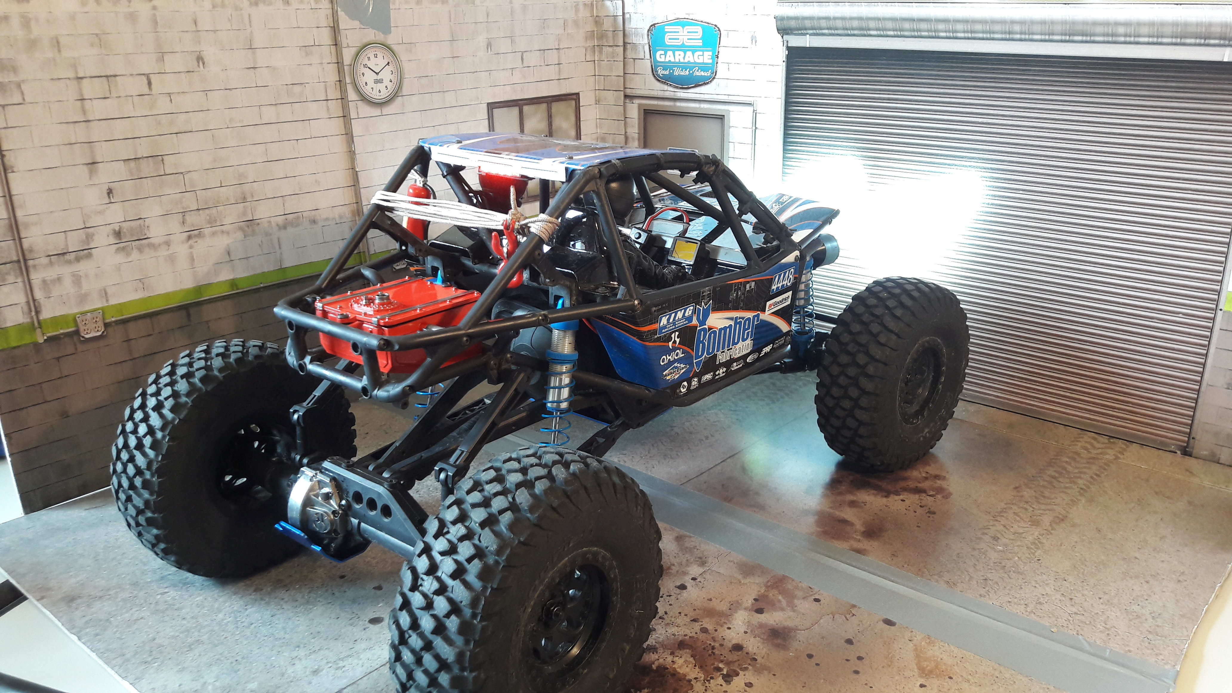

    Je vous présente mon bomber acheter neuf en RTR mais qui commerce à être optionner .
    Pour les modifs voici la liste
    -lien avant GPM
    -barre direction GPM avec sauve servo
    -barre anti roulis ar
    -sabot de protection sur les ponts ainsi que le chassie

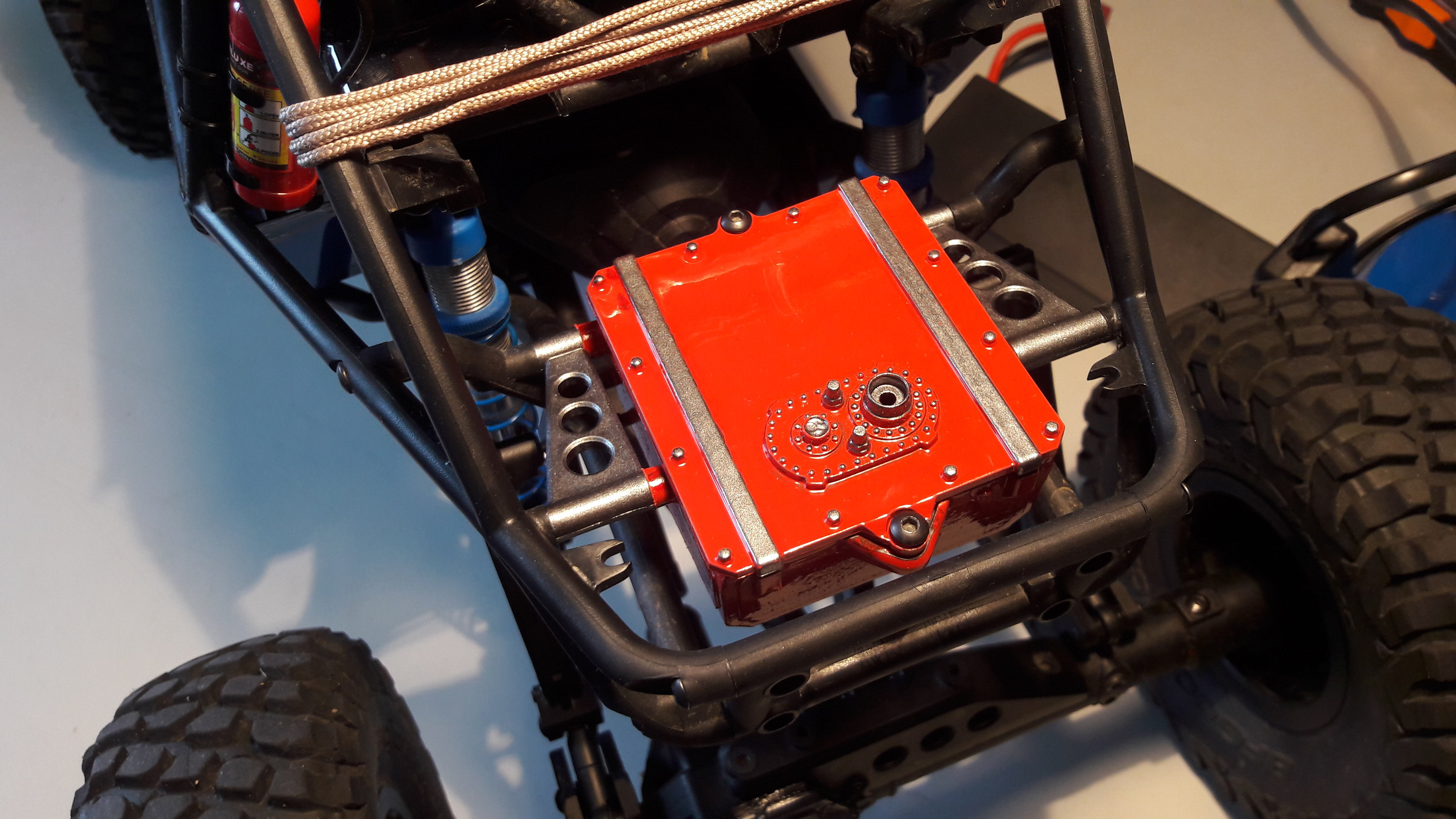

    -peinture des carters de pont
    -peinture du réservoir
    -caoutchouc pour protéger le haut du chassie
    Côté électro :
    -variateur 1080

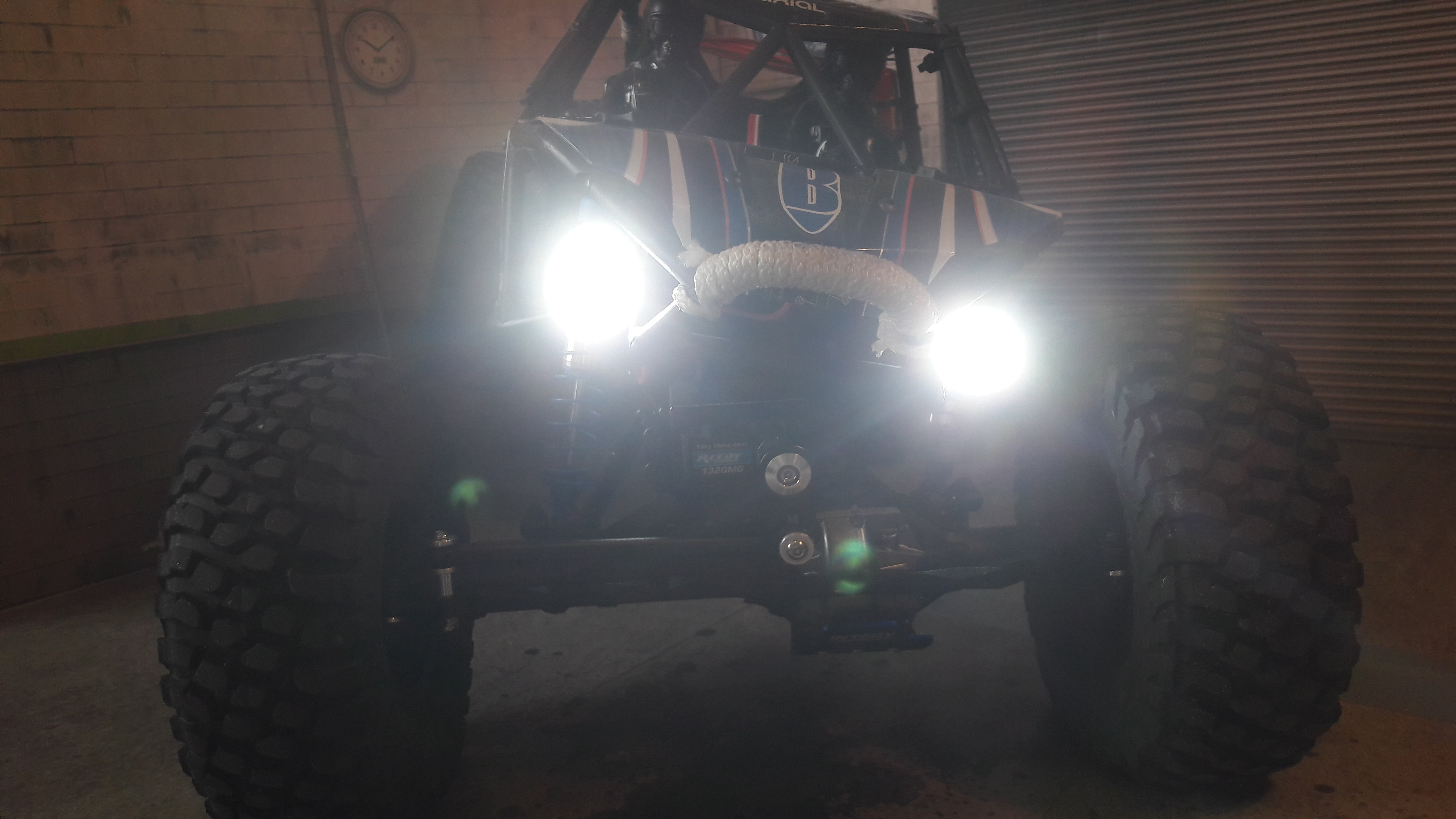

    -gros phare (de chasse :hihi:) avant
    -feu arrière
    Les prochaines modif, en commande :
    -moteur HH torque master 21T 550
    -servo power HD 23kg
    -commutateur de commande de lumière sur la 3éme voie
    -jante alu

    Très joli ! Par contre pour chipoter, le réservoir je l'aurai avancé le plus possible pour qu'il soit "mieux protégé".

    Je vois pas trop comment je pourrais le mettre autrement, mais je ne suis pas inquiet pour le moment car il n'a jamais prit de coup

    C'est d'origine ? Si oui alors effectivement pas trop de solutions...

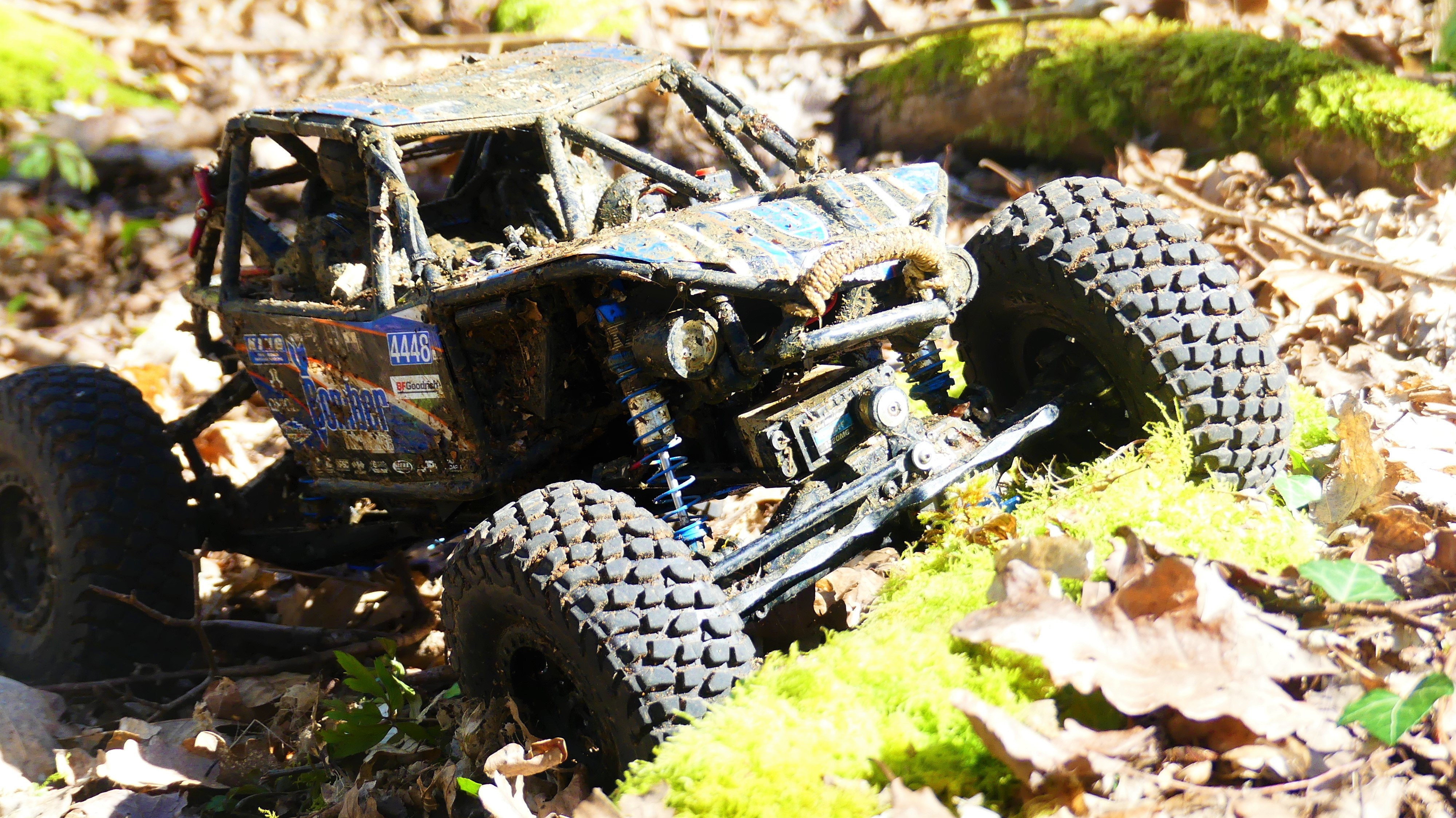

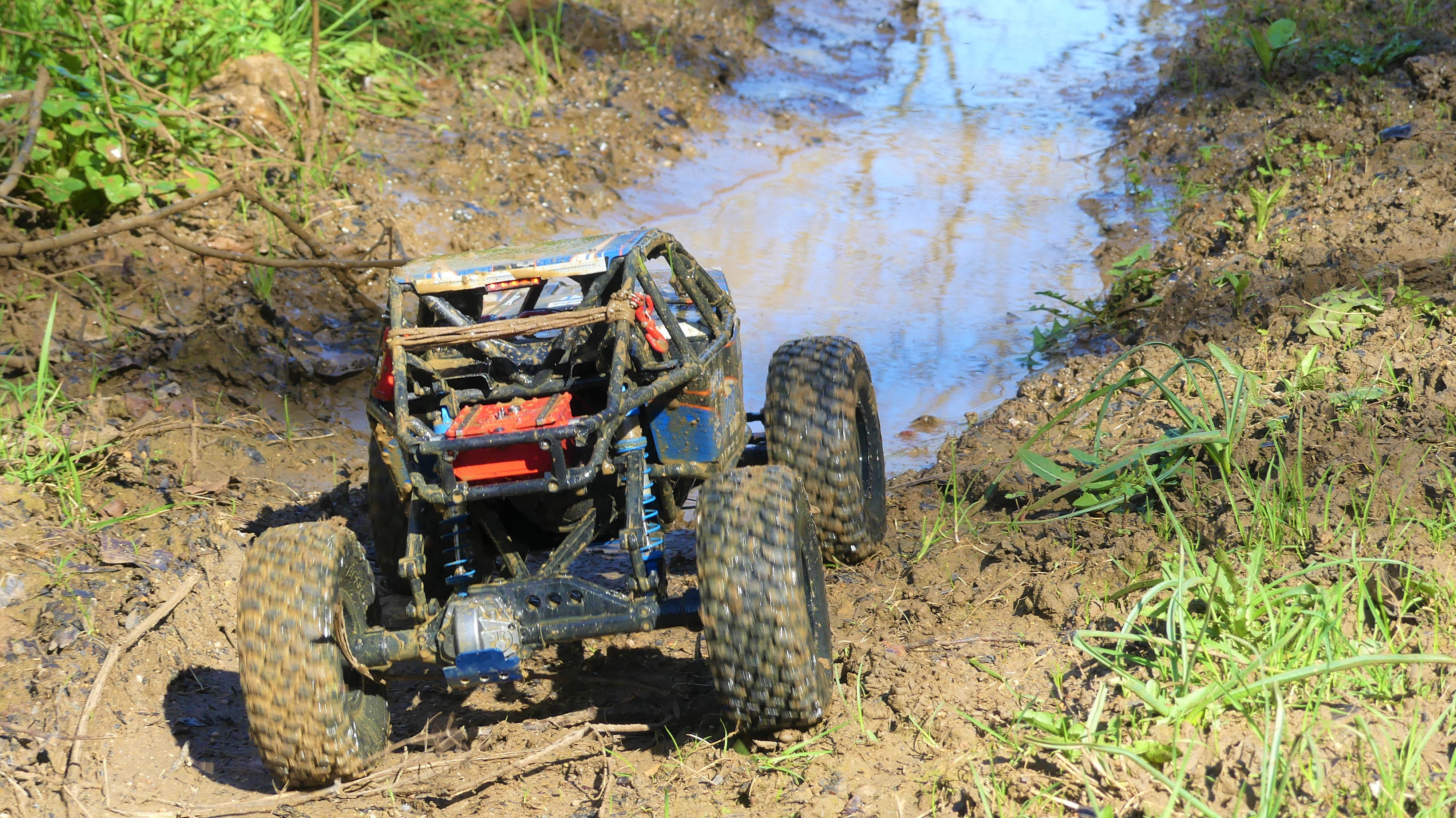

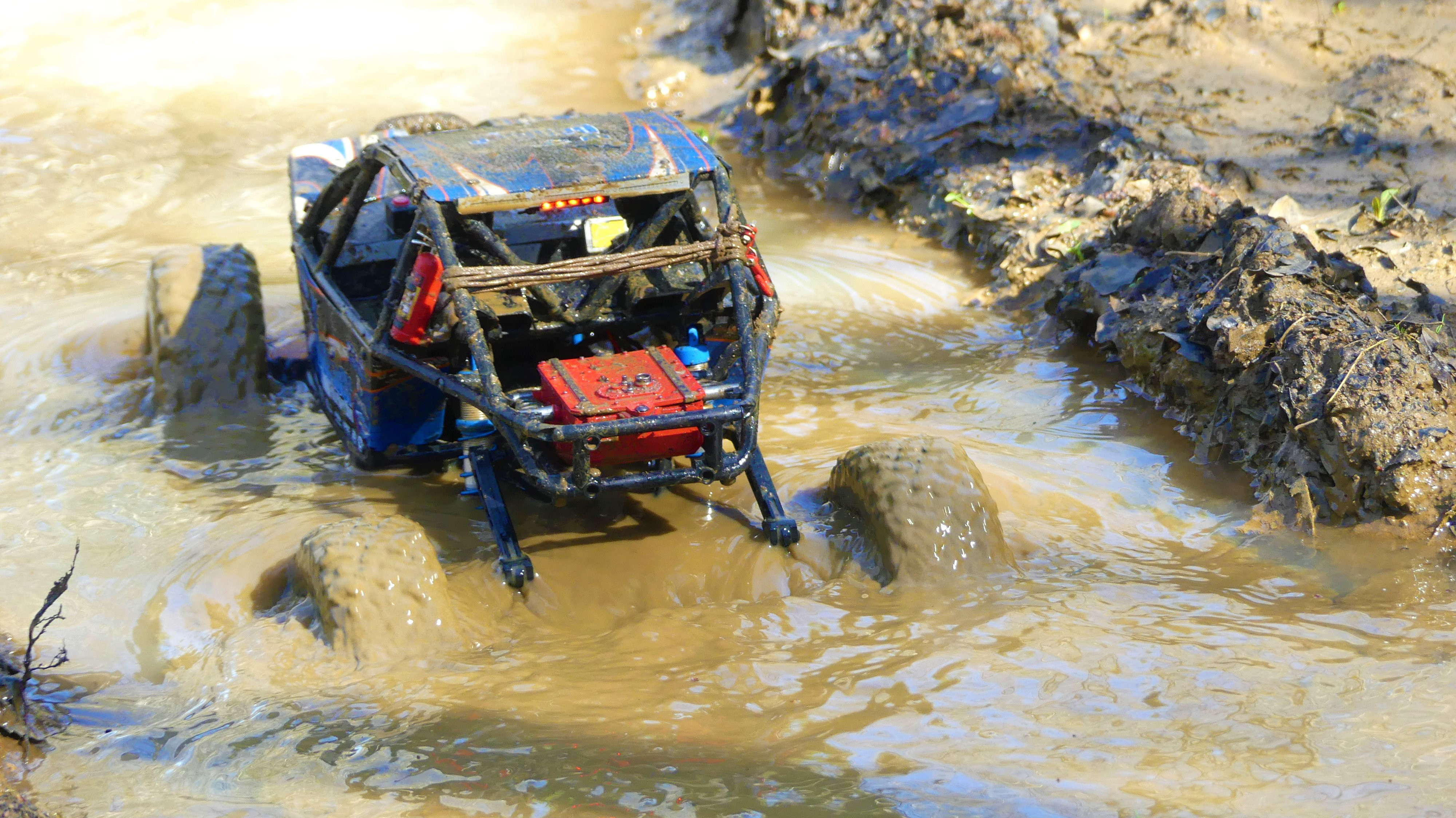

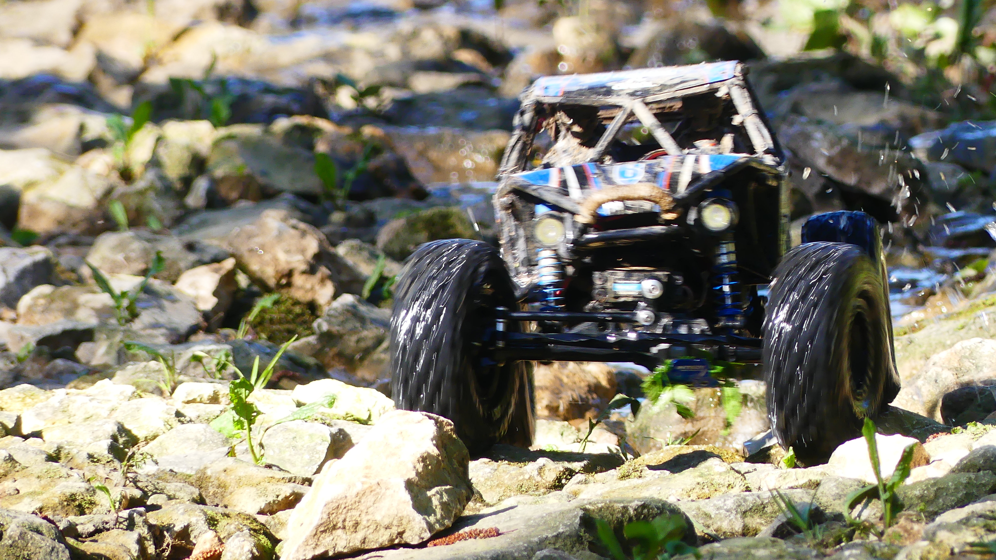

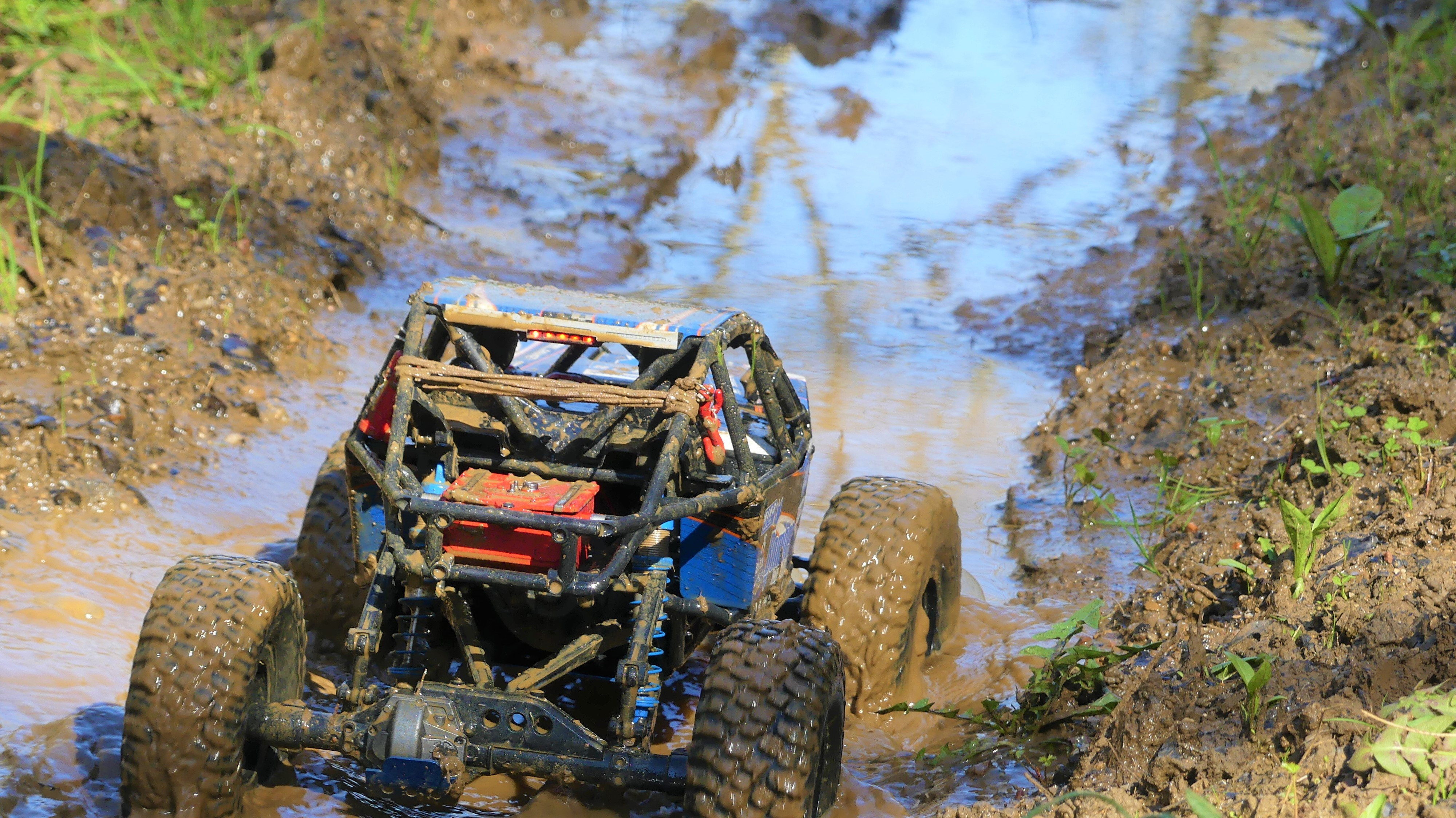

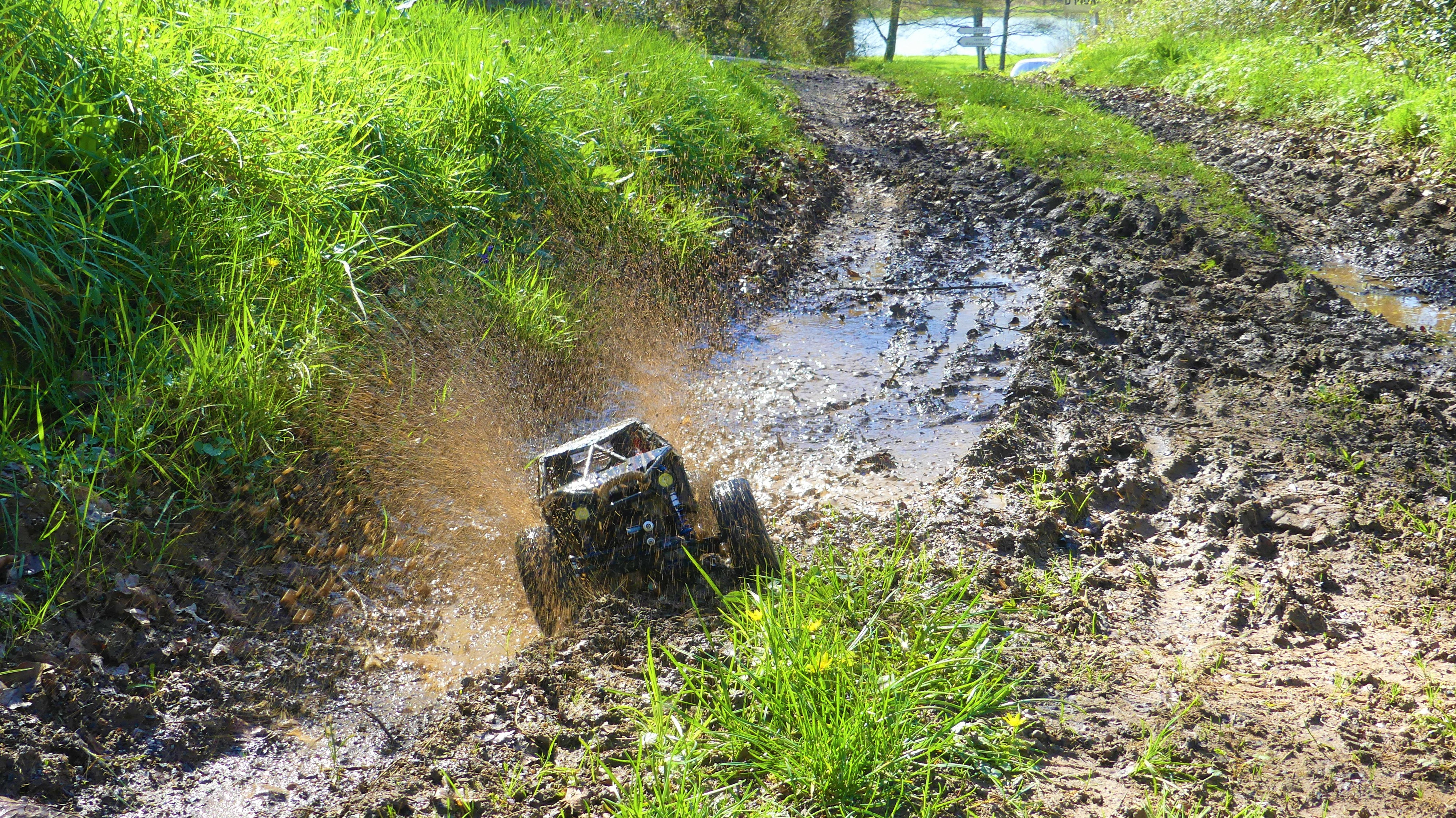

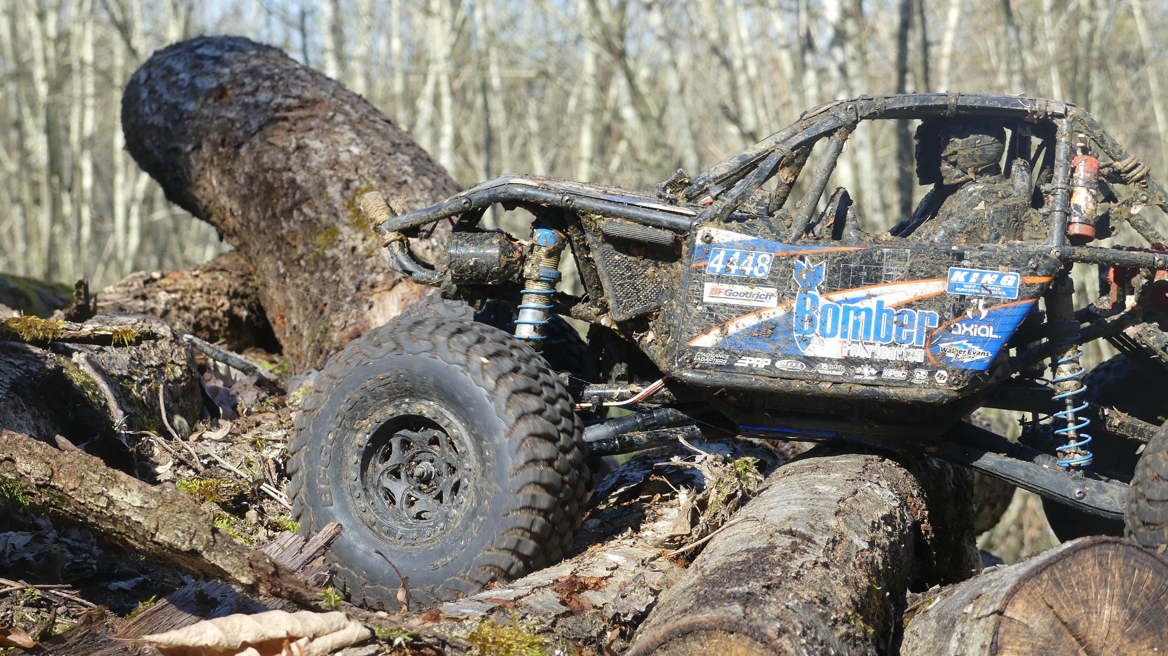

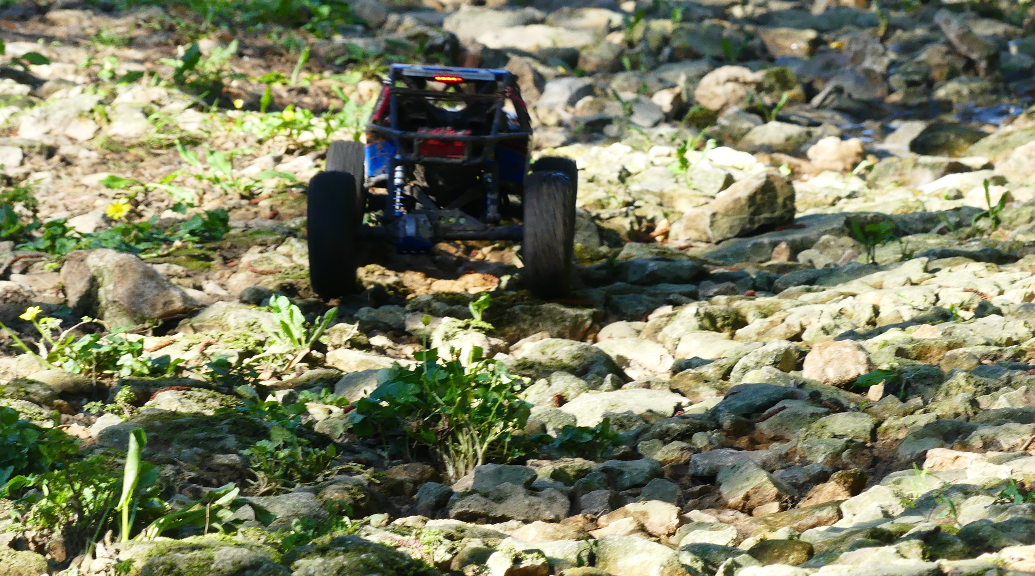

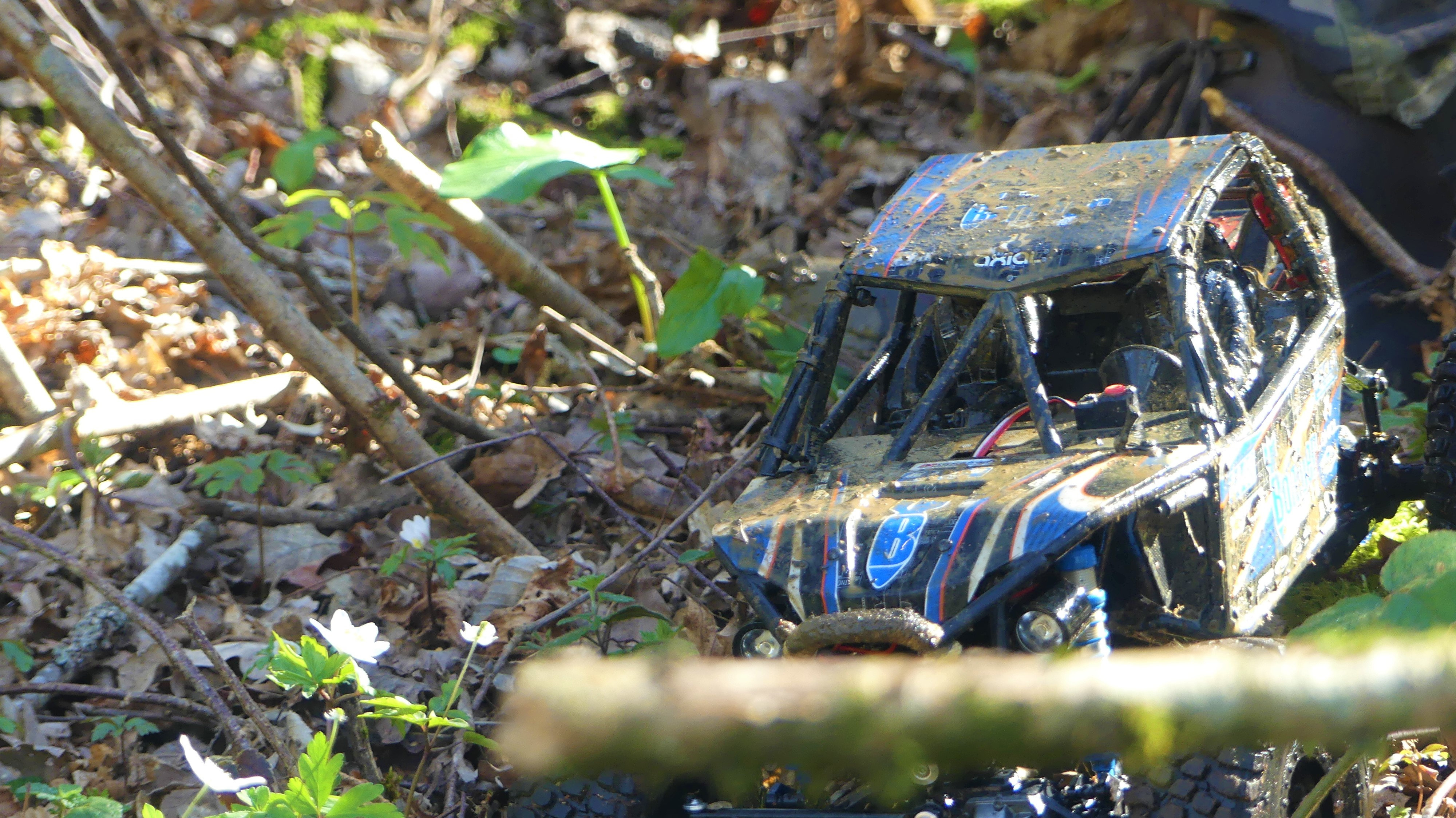

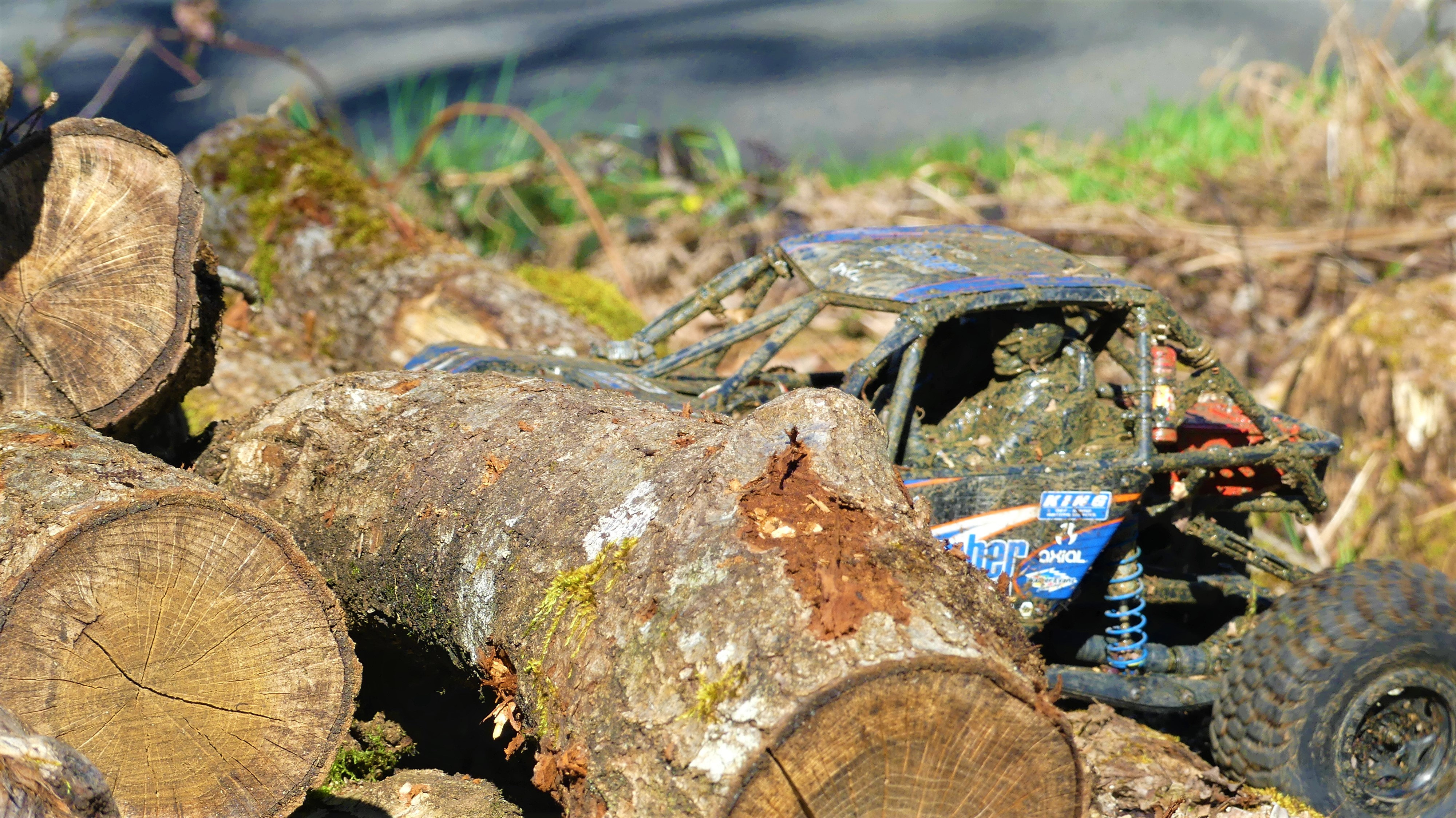

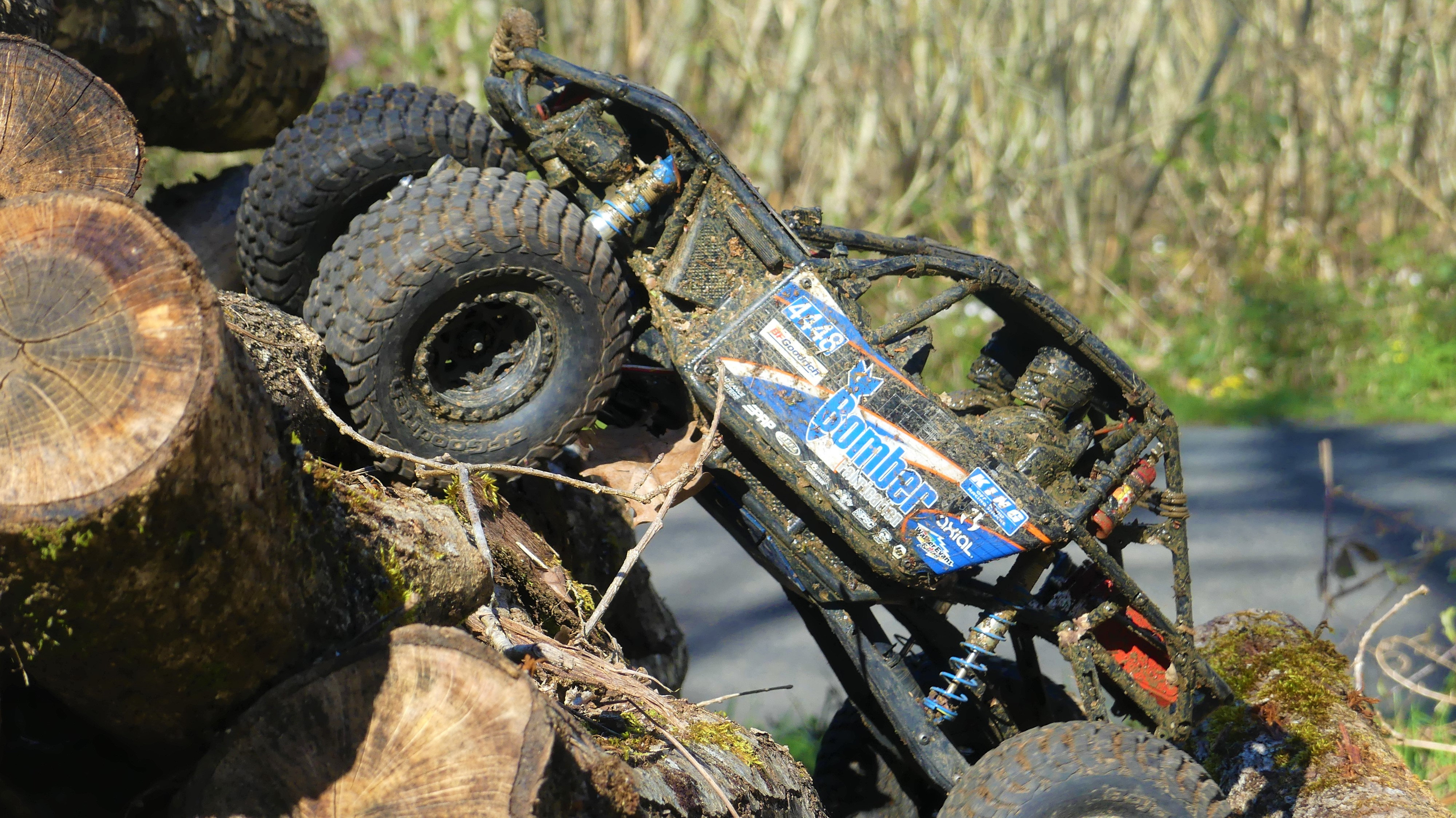

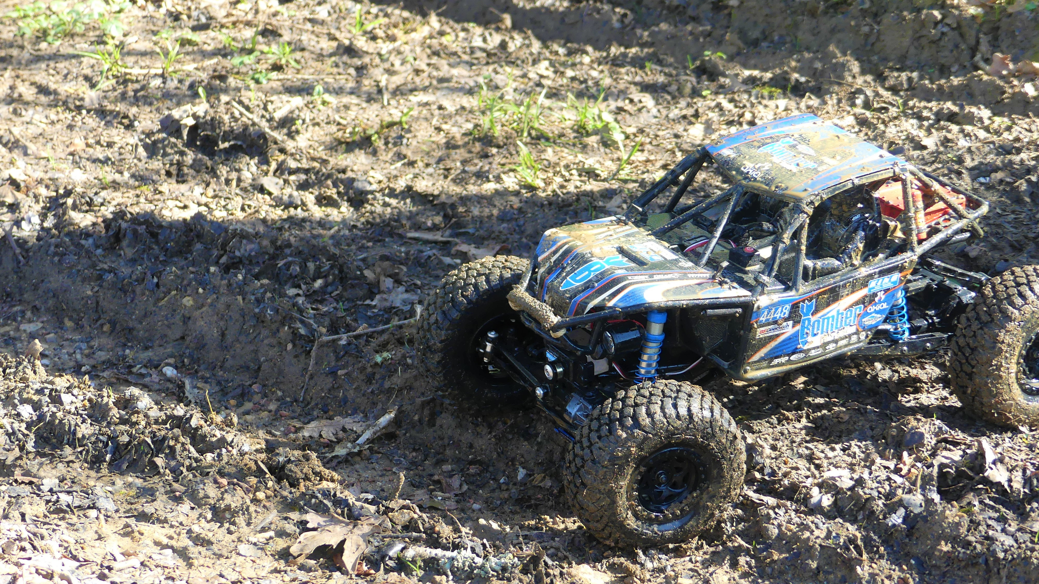

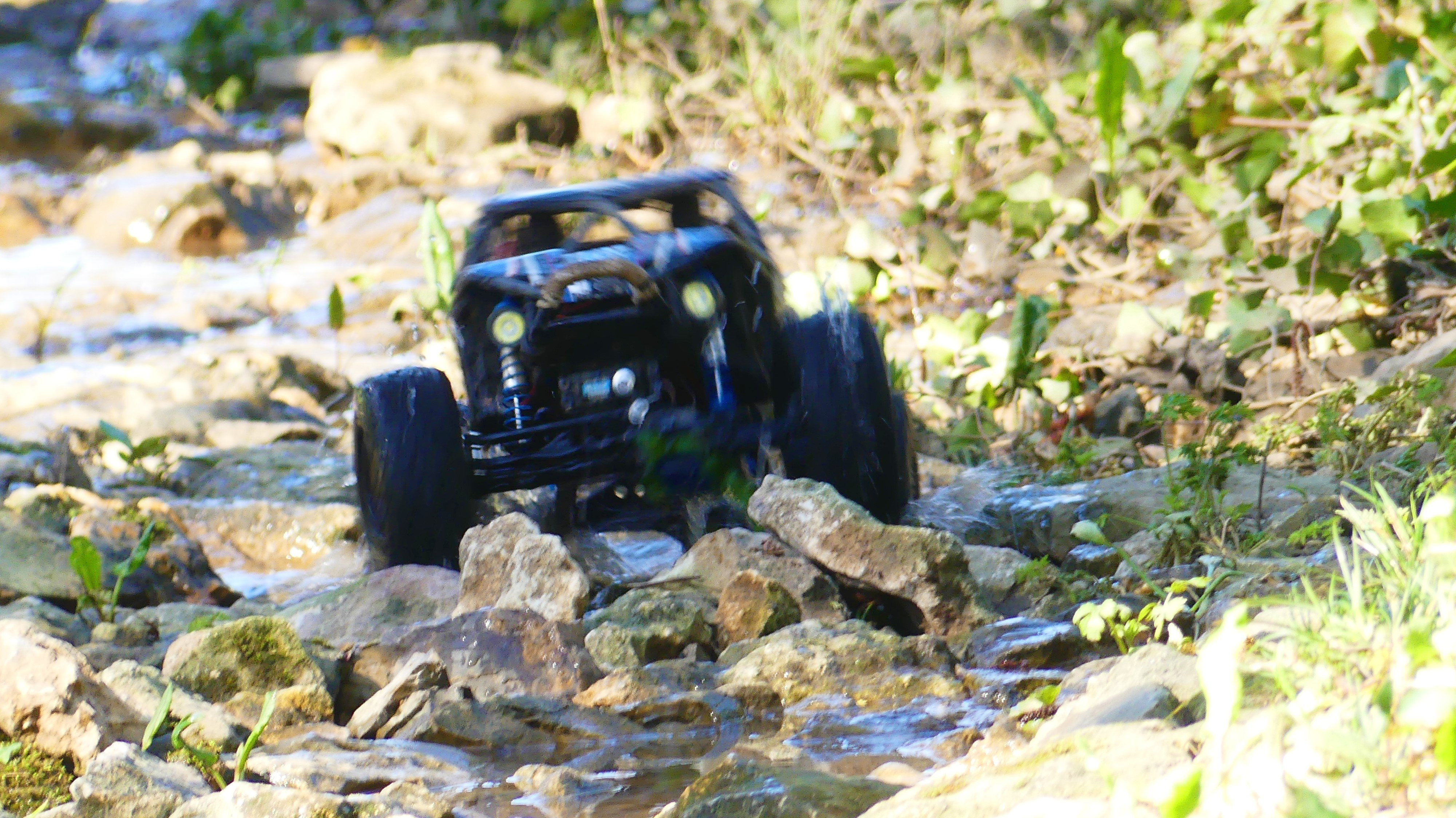

    Quelques photos de cette ultra4 dans son environnement
    Attention certaines photos peuvent heurter un publique sensible à l'eau :p
  12. fb11
    16 163
    36 303
    Chouette (y) ! Du coup tu préfères avec ou sans barre stabilisatrice ?
  13. sawblade
    J'aime particulièrement la 1ère photo :D
    crawler86, Reptile81 et fb11 aiment ça.

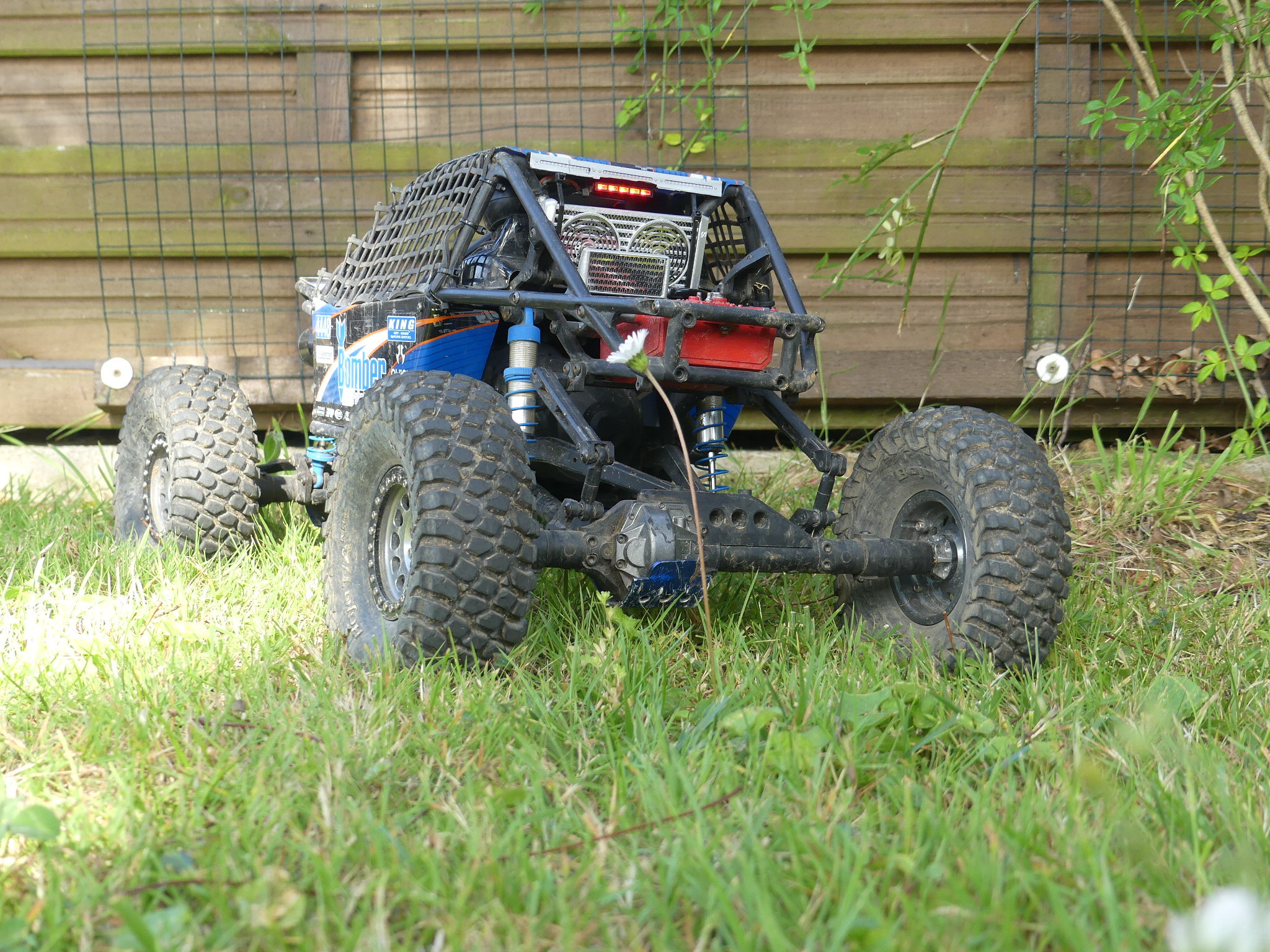

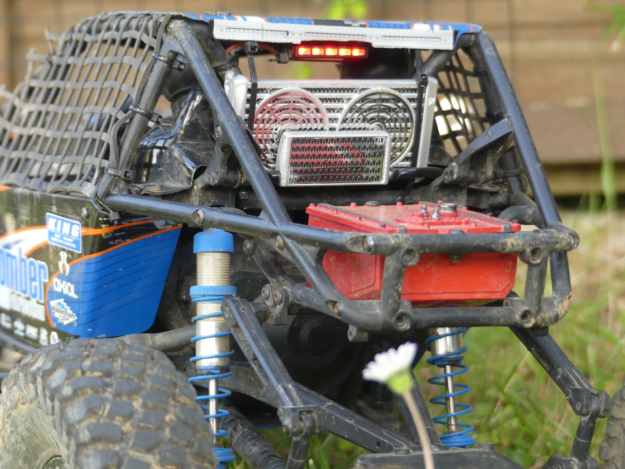

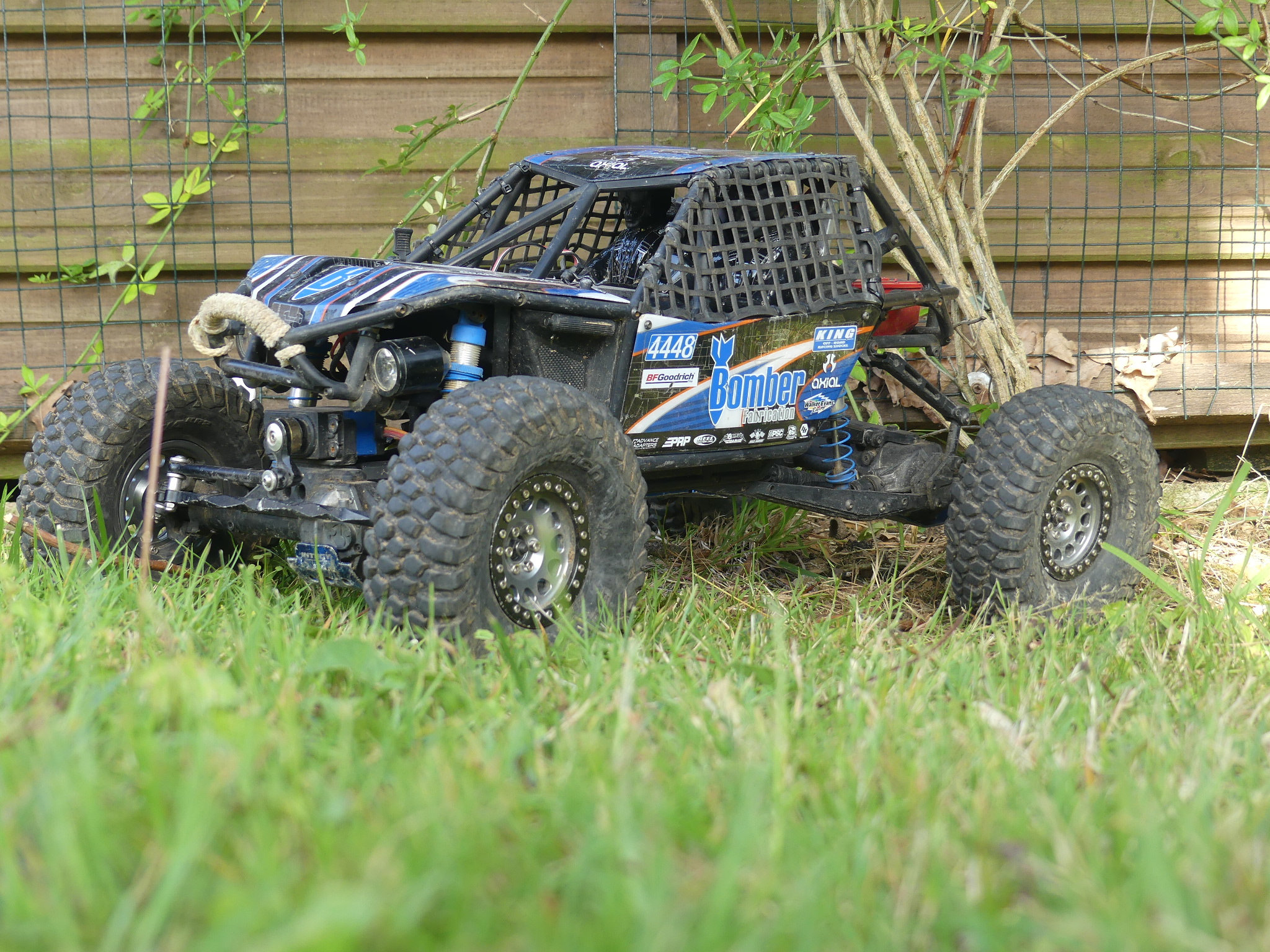

    Quelques news de ce bomber; j'y avais monter un différentiel à l'avant pour voir si ça aller améliorer la conduite rapide, mais après 2 mois d'utilisation je n'ai pas remarquer de réel différence donc je l'ai enlever. Par contre j'ai était surpris en franchissement car il est tellement efficace que même avec le diff on perd assez peu de capacité, c'est même très amusant, il faut ne faut plus ce contenter de survolé l'obstacle :hihi: mais ce creuser un peu la tête pour voir comment passer , ou simplement mettre un gros coup de gaz :humhum:
    Il a reçu un HH torque master 21T, un servo power HD 23kg, des jante alu aliexpres, un faut radiateur et et des filets mais je trouve que ça rend moyen.
  18. fb11
    16 163
    36 303
    Il est pas mal je trouve. Peut être que tu aurais dû mettre les filets à l'intérieur de la cage. :)
    Si tu le trouve trop brutal à guider dans le rapide il te faut régler la proportionnalité sur ta voie de direction pour que ton servo bouge moins vite environ 30 à 40%, j'ai fais ça sur le mien et aussi sur les Yéti, du coup la tenue de cap est beaucoup plus facile, tu peux rouler plein gaz et corriger ta trajectoire sans qu'il ne parte en tonneaux au moindre coup de volant.
    Je vais monter des exagones de roues de 14 mm de large pour élargir la voie et aussi assouplir les suspensions, je trouve qu'il sautille trop. J'ai fais des essais sans barre anti roulis, c'est inutilisable dans le rapide et avec ma barre home made de 2mm, c'est encore trop souple, du coup j'ai remonté l'origine. Je vais aussi l'alourdir, supports d'amortos et de liens alu et lester le skid ou en mettre un en alu pour qu'il soit plus assis, moins haut.
    crawler86 apprécie ceci.
