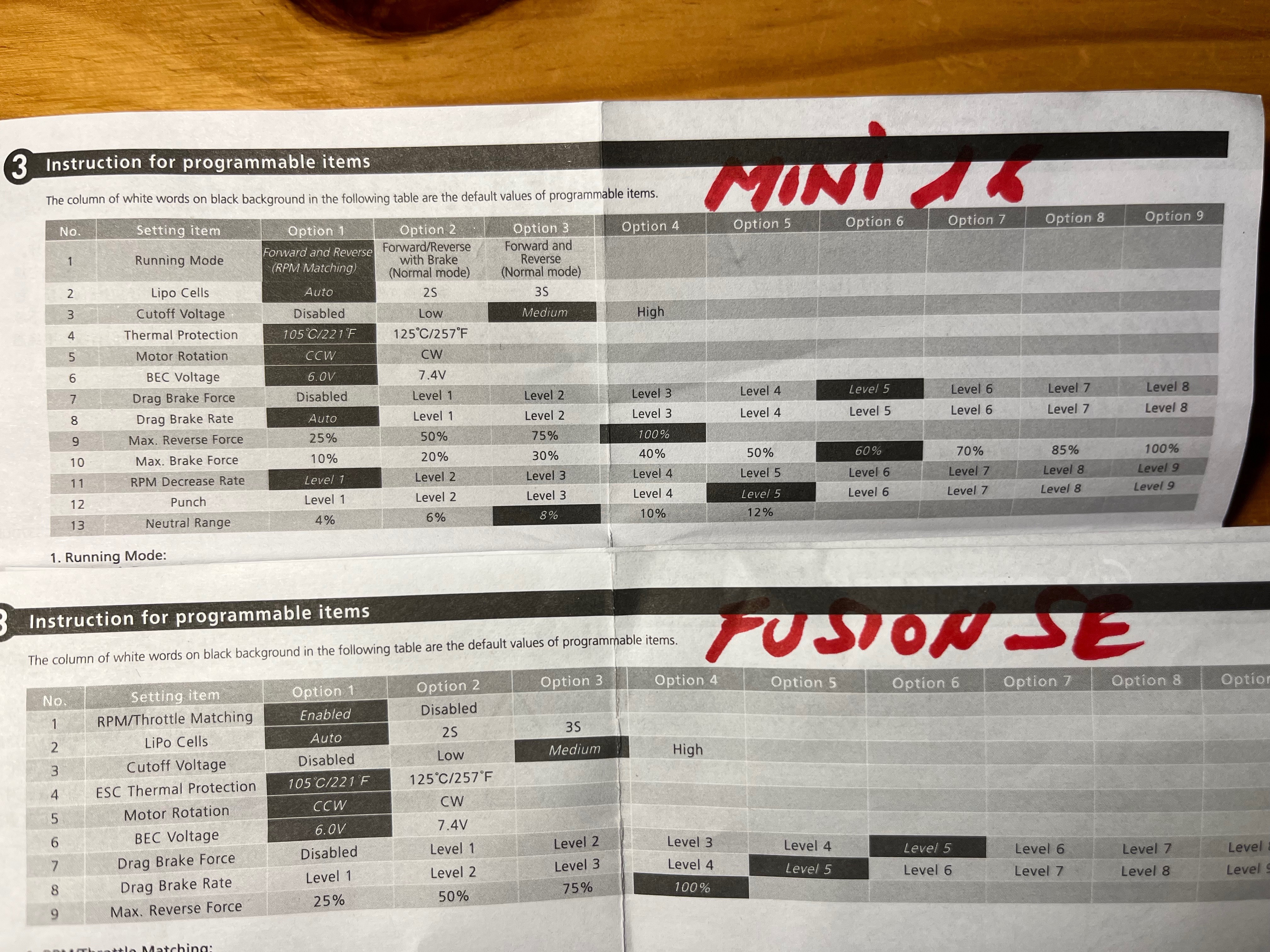

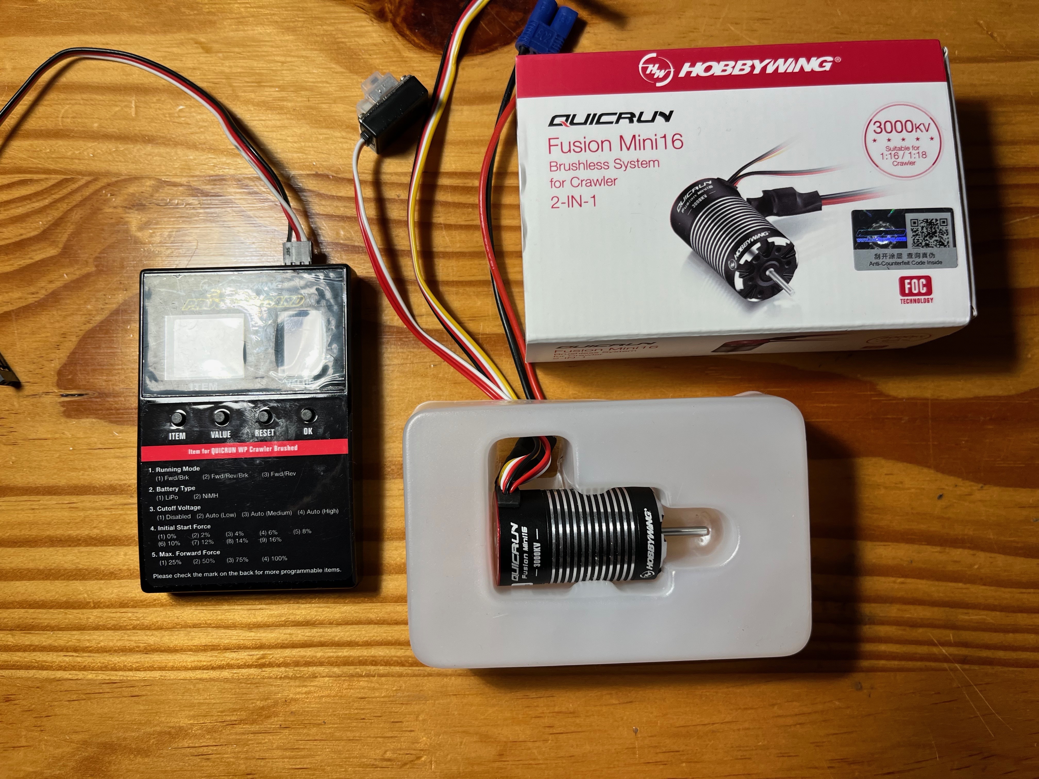

    Voilà mon MINI 16 est arrivé. (68,07 euros chez Alibaba)
    Pas encore monté, juste prise en main et réglages.
    Les réglages d'origine paraissent OK : perso je suis passé à Dragbrake force level 8, Cutt Off max, punch 2 ,avec la carte HW que j'ai depuis longtemps.
    J'ai laissé le drag Brake Rate en Auto sinon il passera à 1 si ça ne me va pas.
    J'essaierais de mettre pê le fil de "déblocage dragbrake"sur un potard. On verra les effets sinon sur une voie quelconque on/off.
    Comparaison des fonctions du fusion SE et du mini 16
    Peu de différences notables à part la possibilité de lever le drake brake depuis l'émetteur et le drake brake rate qu'on peut mettre en AUTO : curieux de voir.
    Le réglage du Punch un plus aussi.

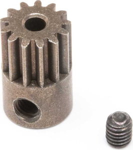

    Et du coup on trouve des pignons pour ce diamètre d'axe moteur ?
    [Edit]
    PIGNON MOTEUR ACIER 13 DTS RENFORCE TRAXXAS 32 PITCH 2,3MM - 3943X
    Prix11,60 €"
    Apparemment difficile de trouver sous du 13 dents pour l'instant ...

    Le pignon d'origine (sur le moteur charbon)est 13T en 2,3 mm d'axe , je vais donc le reutiliser et si tire trop long on cherchera plus petit si besoin et si possible
