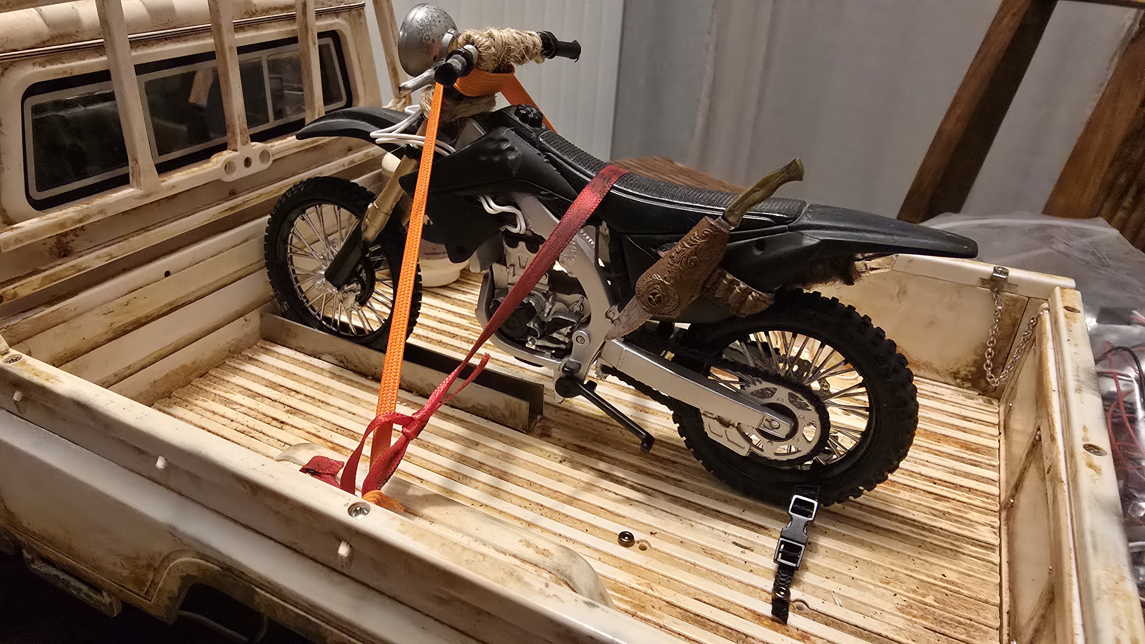

    Pour les chieurs fondus de scale :D je me suis attelé (c'est le cas de le dire) au rajout de sangles pour tenir la moto. Rajout d'une seconde au guidon et d'une petite troisième au niveau de la roue arrière :
    Ça fait un peu patchwork de coloris, mais j'aime assez, c'est dans l'esprit de la récup' que ferait des survivants, et puis j'ai fait avec le stock (ça évite un petit colis chinois :humhum:). Maintenant faut que je salisse ces sangles (et la moto, j'ai pris en compte la remarque ;)).

    Ah, voilà qui est mieux (y)
    RVB42, dawii, Ju' and 1 other person like this.
  5. Scal68
    16,583
    44,412
    +1, elle ne risque pas de se barrer.. (y)
    Tu as pensé au bidon d'essence? :D :hihi:
    RVB42, fb11, dawii and 1 other person like this.

    Pour pinailler, si on attache une sangle au gidon, ça risque de bouger car la suspension va faire bouger la sangle sauf à la forcer en compression.
    Vécu avec mon enduro et le PU.

    Non mais là elle en compression, promis :humhum: (désolé j'ai la flemme de recommencer :hihi:)

    Franchement c'est top comme ça et c'est vrai que ça parait encore plus réaliste:bravo:

    Le mieux c'est de mettre une cale entre le pneu et le garde boue, ça permet de ne pas trop compresser la fourche et ça rigidifie l'ensemble, la moto ne bouge pas, mais sinon en serrant suffisamment les 2 sangles de chaque côté ça tient si la roue est coincée dans un guide U.:)
