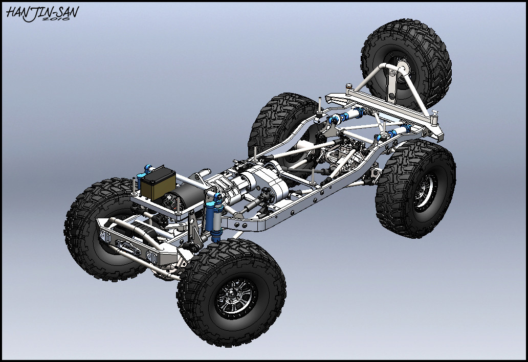

    Salut à tous, je dépoussière le post (une fois de plus :hihi:) pour vous donner des news du projet qui malgré le peu de mise à jour est toujours d'actualité.
    Donc, depuis les dernières évolutions, j'ai revu quasi intégralement la modélisation du châssis car beaucoup de choses ne me plaisaient pas.
    J'ai redessiné toute la partie avant pour intégrer le servo sur le châssis via une platine, la position du moteur / trans a été changée, j'ai modifié la boite de transfert également et toutes les pièces manquantes sur la première modélisation ont été créées (pare-choc avant et arrière, traverses, skid, fixations d'amortisseurs avant / barre Panhard, supports de carro...).
    Bref de longues heures de modélisation pour obtenir finalement ça:
    J'ai commencé l'usinage des pièces du châssis, je posterai des photos dans la semaine.

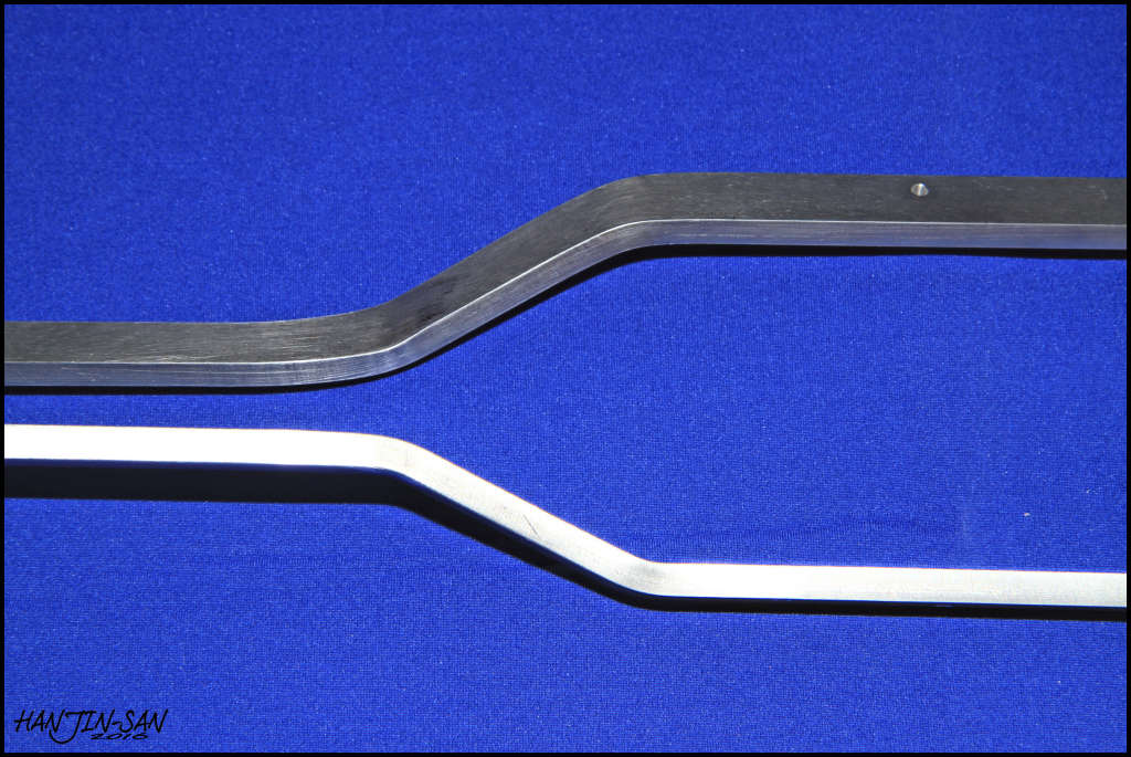

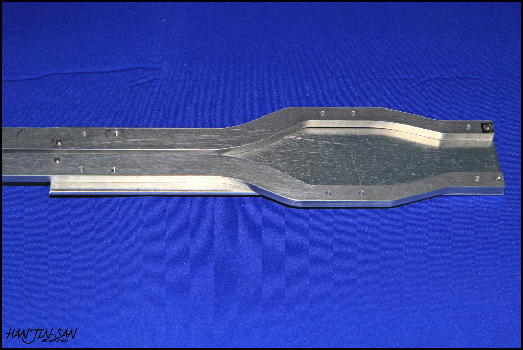

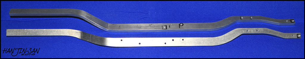

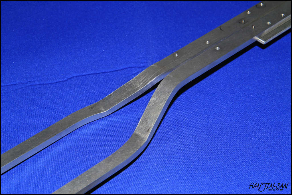

    Hier, j'ai donc commencé à m'occuper des longerons et notamment du pliage, étape que je redoutais.
    Dans un premier temps, j'ai percé la partie arrière dont j'ai utilisé certains trous pour y visser une plaque. Cette plaque sert à maintenir ensemble et de manière symétrique les longerons:
    Ce montage me permet de ne faire que 2 pliages (au lieu de 4 en tout si j'avais fait les longerons séparément...) et de cette façon, je suis sur d'avoir des pièces symétriquement identiques.
    Après pas mal d'essais et de réglages, voilà ce que ça donne:
    A suivre...
