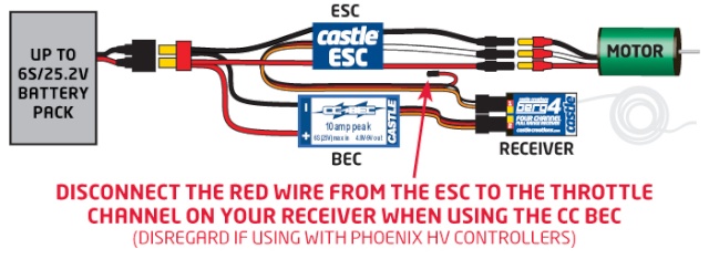

    Voilà, je vais alimenter mon vario SV3 Castle avec un accu 3S donc en 11.1v et je souhaite alimenter mon servo Sävox en 7.4v ou en 6v (à voir...) ? comment dois je brancher mon BEC ?
    Je dois suivre la notice du BEC Castle et débrancher le fil rouge du vario sur le récepteur ?
    Comme ceci ?

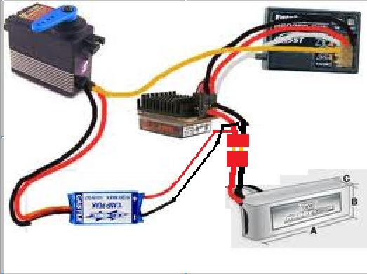

    Ou alors utiliser ce genre de branchement ? alimenter le servo en 7.4v (ou 6v) donc rouge et noir du servo sur le BEC et le 3eme fil vers le récepteur laisser l'esc (bec interne 5 ou 6v) alimenter le récepteur (donc ne pas retirer le rouge) selon tgenial par MP
    Je n'ai pas envie d'entendre Pssschhhiiiiittt au premier branchement, merci de m'éclairer :idea:

    hello ...
    voilà après réglage ( 6V et /ou 7.4V selon mes servos ) de mon bec le branchement utilisé sur mes 3 scales :

    Je viens de regarder pour le récepteur, il accepte 6v maxi... je me suis un peu emballé avec mon 7.4v :mdr3:
    Je dois changer de radio à l'automne, une GT3-C pour être exact, pour le 7.4v j'attendrai à ce moment-là :mrgreen:
    Donc en bref, vous me conseillez le deuxième branchement si je comprends bien. Mais alors à quoi sert le branchement préconisé par Castle Creation ? :mad3:

    Vu ce que tu veux faire tu suis le schéma de Mugen.
    Ainsi seul ton servo est alimenté en 7,4V, c'est le BEC du variateur qui s'occupera d'alimenter le récepteur (donc il faut laisser le fil rouge).
    Pour la GT3C c'est le top (si tu veux la hacker fais moi signe) par contre les récepteurs compatibles ne supportent que le 6V, d'ou l'intérêt de directement faire le montage de Mugen.
  6. cab77
    cab77 membre
    28 Décembre 2012
    688
    257
    Ok, merci pour vos réponses, c'est très clair maintenant. :yes3:
    Et donc, à quoi sert le branchement préconisé par Castle Création ?
  7. Zygmon
    Zygmon membre
    13 Février 2013
    804
    A faire ce que je fais sur tous mes RC :rir3:
    Comme je n'alimente pas mes servos en 7.4V, je configure le BEC en 6V, je le branche sur le récepteur, je fais sauter le fil rouge de l'esc et zou tout mon électro est alimenté par le BEC. Ce montage est valable pour des servos qui consomment beaucoup ou lorsque tu as plein de servos dans ton véhicule.

    petite question concernant le bec Castle, à quoi sert le fil "signal" sur la connectique qui va vers le servo ou récepteur?
    Sur le schémas de Mugen 38 , quelques messages au dessus , il est indiqué "a isoler"
    Pour que l'on comprenne bien ma question, sur un bec il y a:
    2 entrées un + et un -
    3 sorties un + régulé, un - et un 3ème fil qui correspond au signal sur une prise de servo.
    Je me suis fait plaisir en prenant un slash, sauf que d'origine , le contrôleur et le moteur chauffent beaucoup, donc pour y remédier j'ai acheté des ventilateurs et radiateur afin de limiter la montée en température.
    je ne sais pas combien consomment les ventilateurs et voulant ménager le contrôleur, j'ai également pris un Bec.
    Je voudrais que les ventilateurs ne fonctionnent que lorsque le contrôleur est sous tension.
    Avant d'acheter un relais, je me demandé si le bec ne pouvait pas être piloté par ce fameux fil ;)
    Je pourrais mettre un simple interrupteur, mais je souhaite que cela fonctionne tout seul.
    D'avance merci à ceux qui pourrais me répondre

    c'est un fil de signal comme sur les servo sauf que celui ci permet de régler le bec en tension de sortie avec le boitier et logiciel adéquat

    je vais changer le servo de mon bomber c'est un 25kg en 6,8v j'ai acheté le bec de castle avec le link je l'ai paramètre sur 6,8v je souhaiterai suivre to schema de cablage parceque je suis avec le récepteur d'origine du yeti il prends que 6 volt.
    mais je m'interroge une fois avoir isole le signal du bec je ne pourrai plus le reprogrammer via le link avant de couper j'aimerai avoir votre avis.
    merci
  17. mugen38
    20 877
    10 334
    Ben si tu utilise la même prise noire style futaba tu clips et du déclips selon ce que tu fais du signal ... en clair quand tu veux reprogrammer tu remets les 3 fils ensemble et hop sinon seul le fil du signal se retrouve tout seul sur une prise noire branché sur ton vario !!!
    C'est good ???
  18. boom
    boom membre
    8 Décembre 2019
    45
    17
    euh je voyais pas la chose comme ça je pensais souder les fils servo au bec dans ce que tu m'expliques il faudrait que je conserve les fiches en utilisant un lien pour les deux et je declipse le fil signal
  19. mugen38
    20 877
    10 334
    oui , c'est l'idéal , si tu soude c'est pas glop pour régler ensuite !!! :confused:
  20. mugen38
    20 877
    10 334
    par contre
    on ne coupe rien , on isole le fil orange , avec de la gaine thermo par ex ,
    ce n'est pas pareil !!! :humhum:
