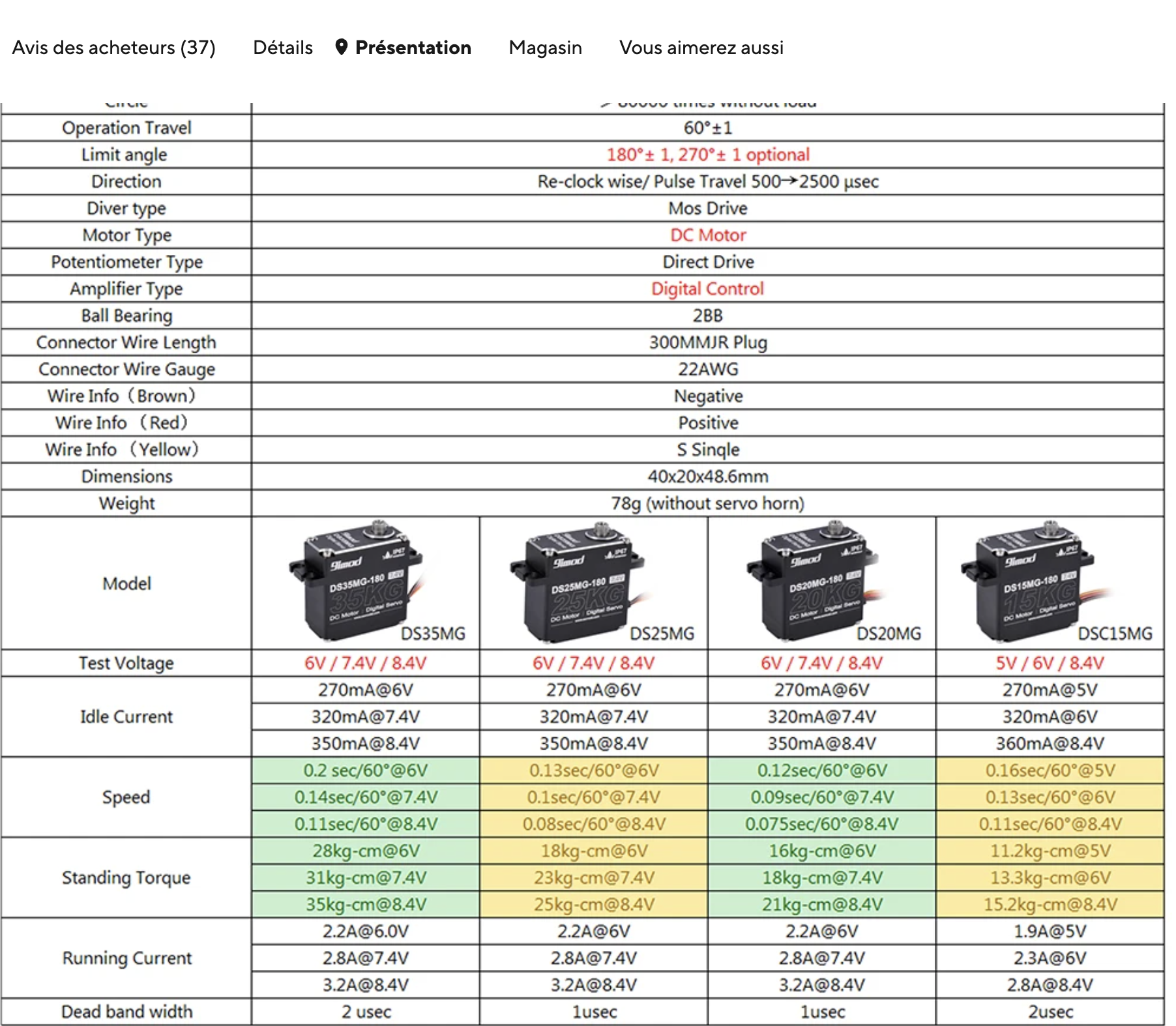

  10. benjiv
    Jan 4, 2015
    5,456
    7,779
    3.2A @ 8.4V pour ton 35kg
    RVB42 and Lulu38 like this.

    Ok, moi ils sont alimenter en 7,4 V...tu as fait un calcul ou tu as trouvé cela écrit quelque part ?
  12. benjiv
    Jan 4, 2015
    5,456
    7,779

    Exact, mais sur les descriptifs, il est mentionné, par exemple le premier que j'ai trouvé, 8A et 16 A max....alors 8 A , ce n'est pas assez on est d'accord mais 16 A max, ce serait bon puisque il me faudrait 11,2 A.... est-ce que mon raisonnement est bon ?
